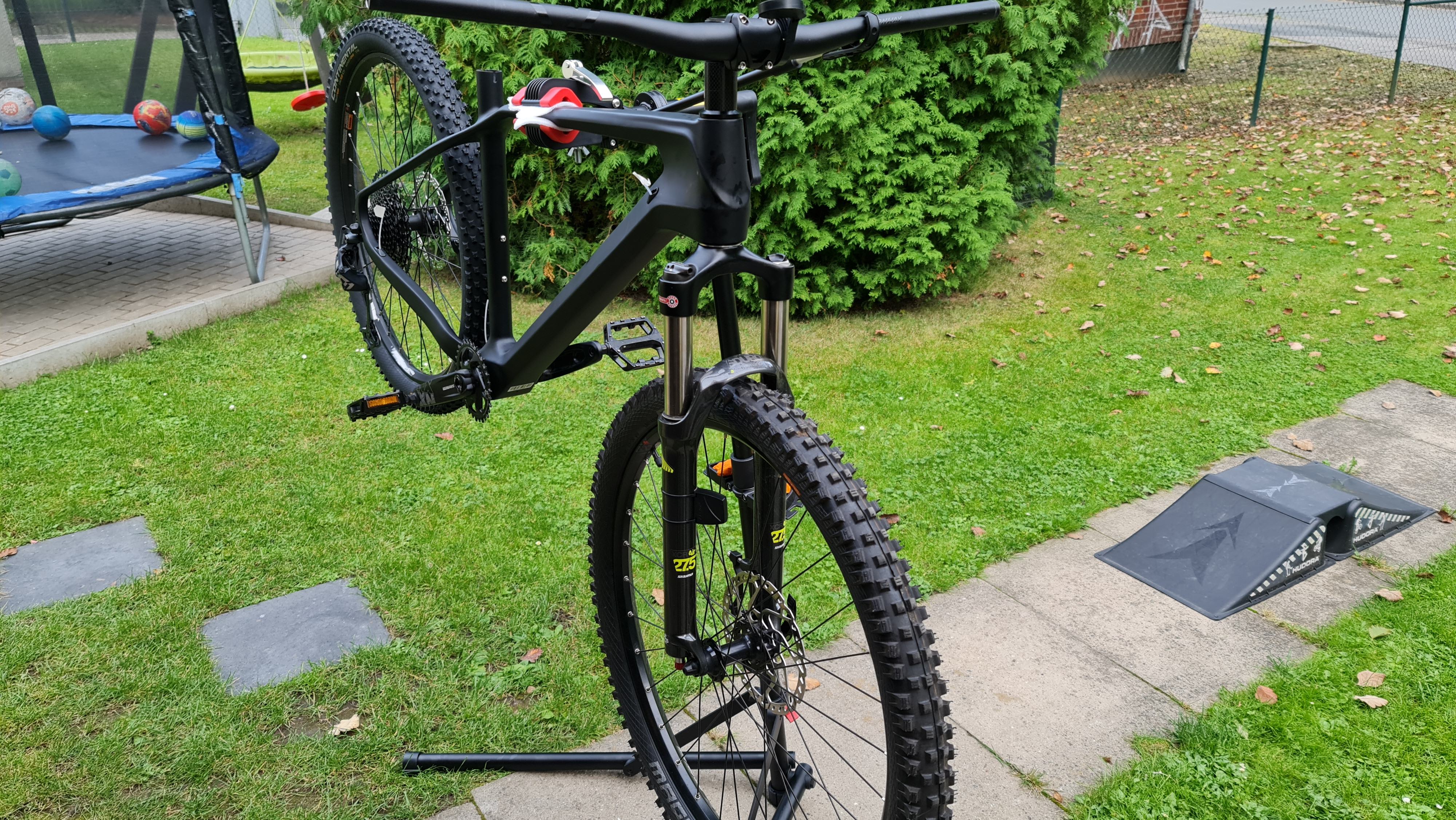

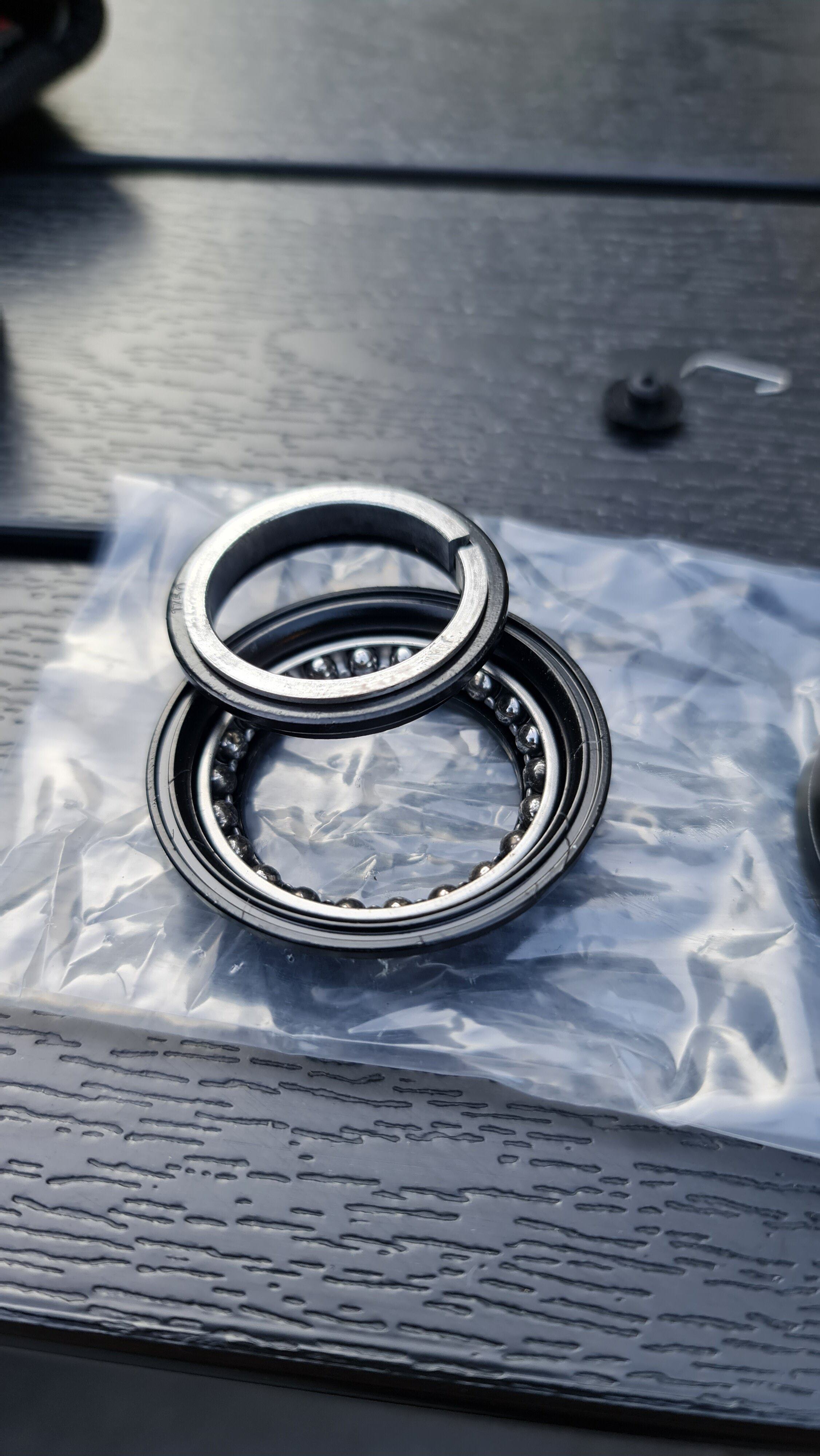

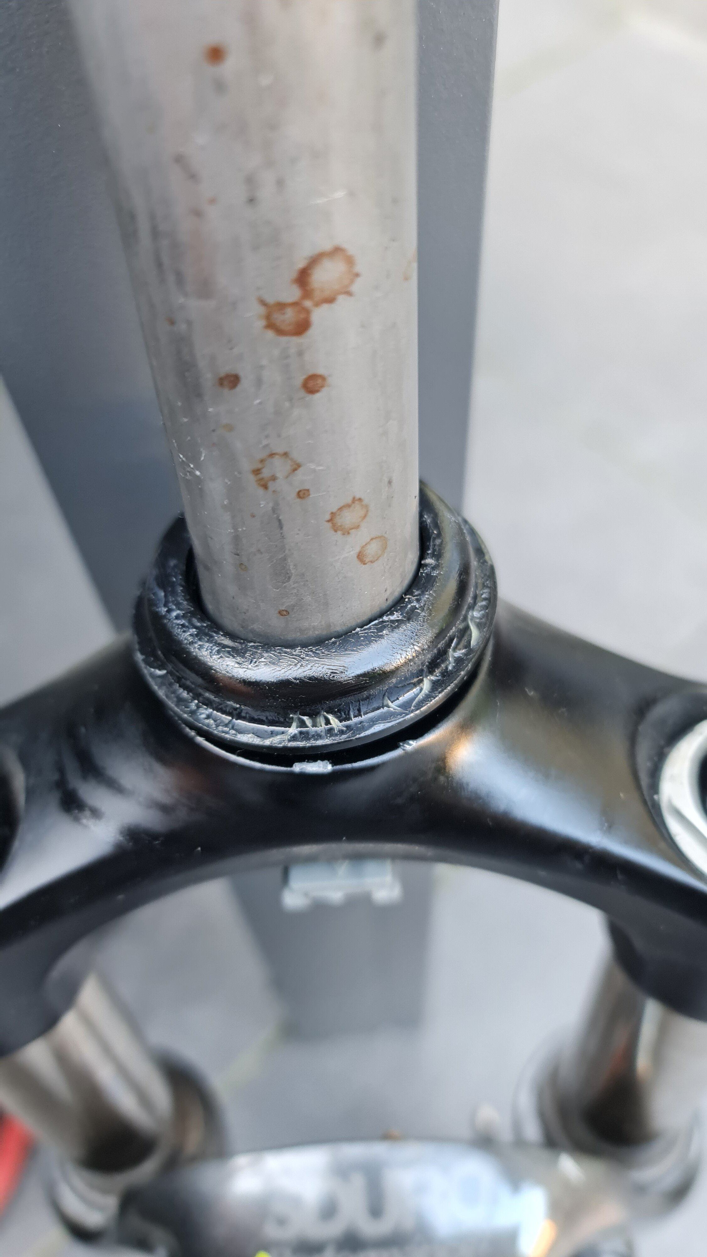

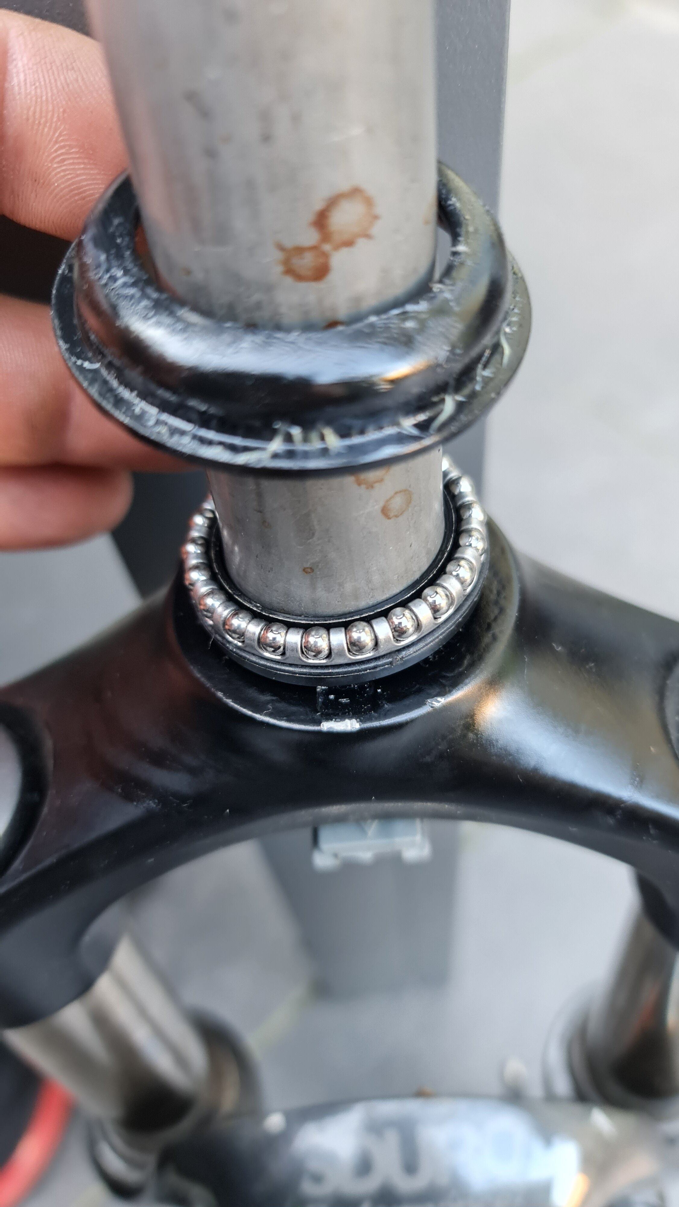

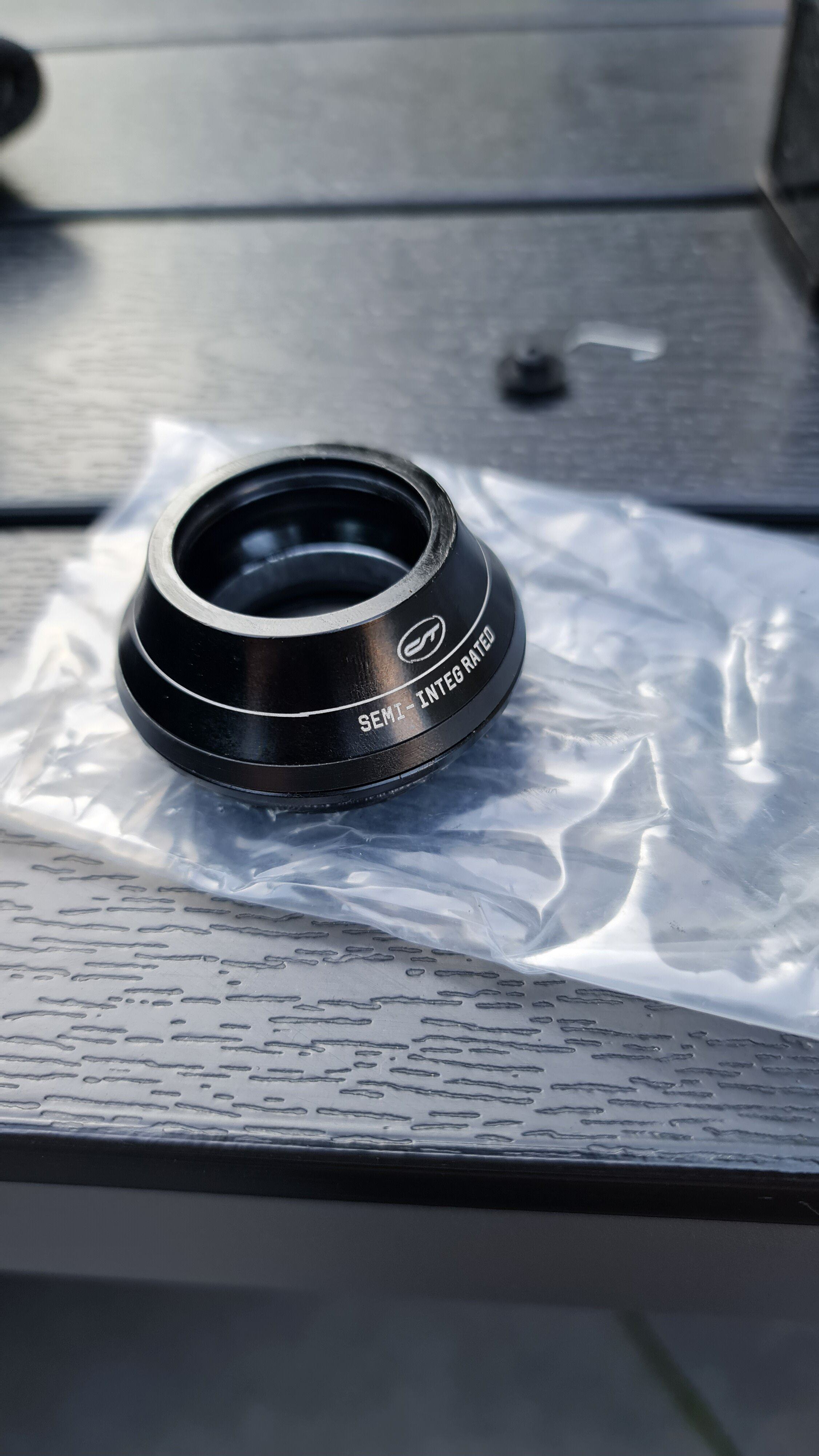

Jetzt brauch ich nochmal Hilfe beim Steuersatz..
Hab mein Bike jetzt komplett zerlegt und wollte mit dem carbon Rahmen anfangen..
Aber irgenwie passt der Steuersatz nicht 🤣
Der alte Steuersatz passt auch nicht in den neuen Rahmen...
Fotos von Alt und neu (letztes Foto) sind im Anhang..
Ich gehe mal davon aus das ich einen anderen Steuersatz brauche. Kann mir da jemand sagen welchen ich brauche?

Ich nehm an du hast noch ne 1 1/8" Gabel aber der neue Steuersatz ist schon für tapered Gabeln. Dann brauchst du wahrscheinlich noch das passende neue Unterteil für deine Gabel oder wenns sowas gibt nen Reduzierkonus für 1 1/8" Gabelschaft auf 1,5" Steuersatzlager.
Schick mal nen Link zum Rahmen, da guck ich mal was fürn Steuersatz da rein kommt. Und mach mal bitte noch Fotos vom Steuerrohr alter und neuer Rahmen.

Du brauchst nen Adapter, https://www.ebay.de/p/1554065756 sowas in der Art.
Geanu sagen kann mans nur wenn man die Daten der Gabel kennt und die des neuen Steuersatzes. Könnte problematisch werden mit Chinarahmen. Am besten im IBC fragen, da gibts Experten dafür.

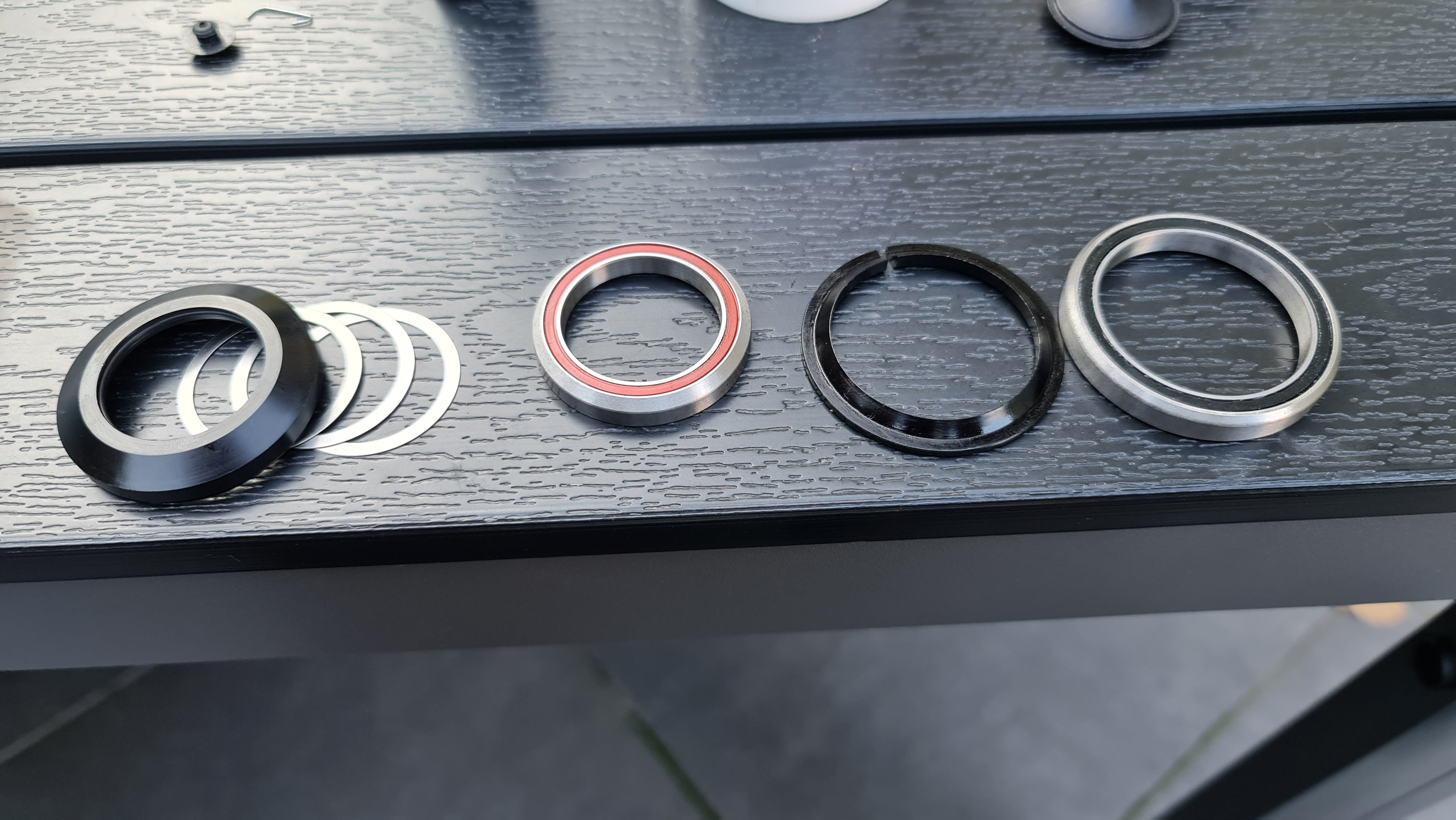

Der Konusadapter passt super...
Nächstes Mal schau ich dann besser nochmal ins Zubehör vom Rahmen, da lag auch einer bei 🤮

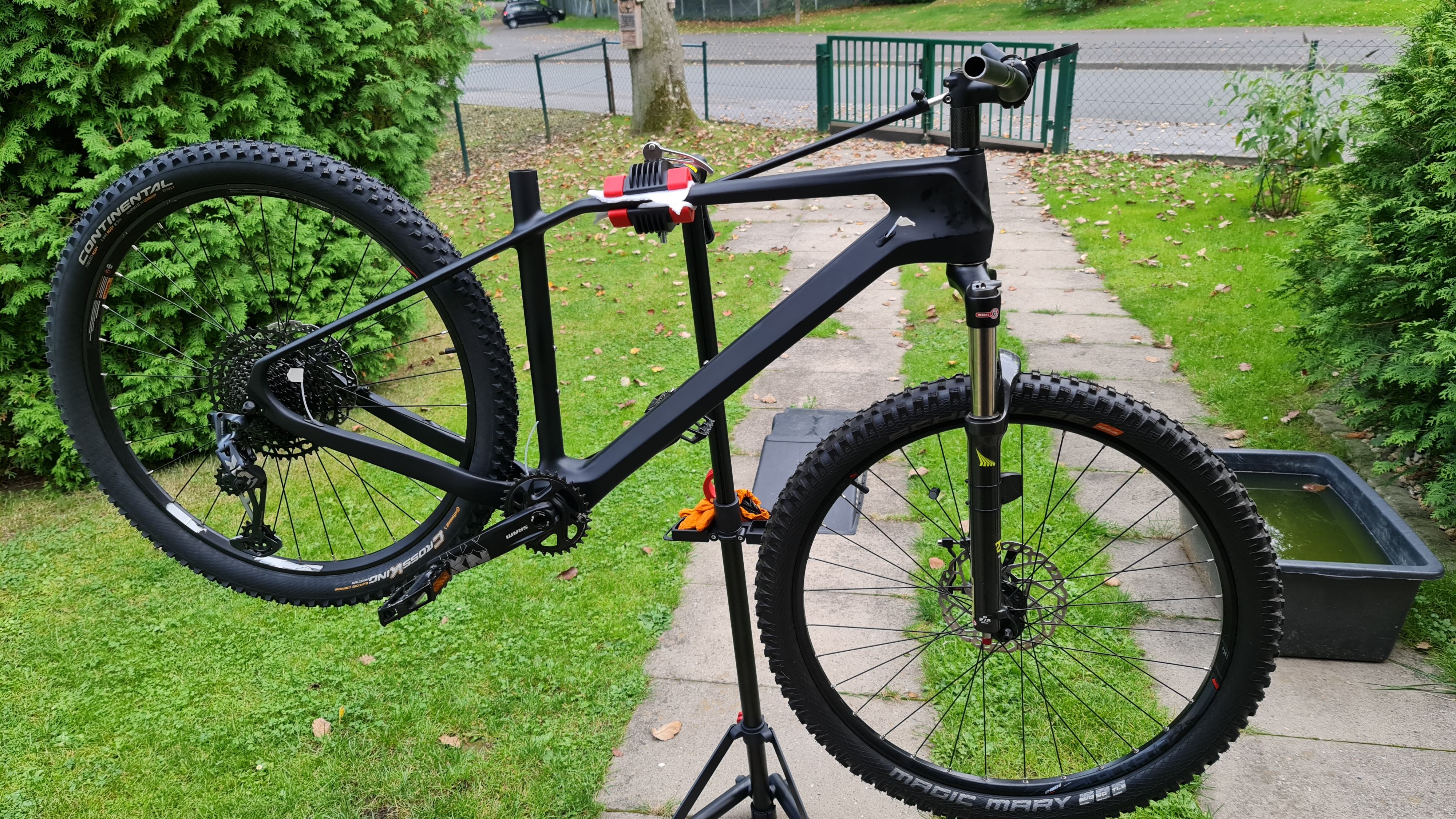

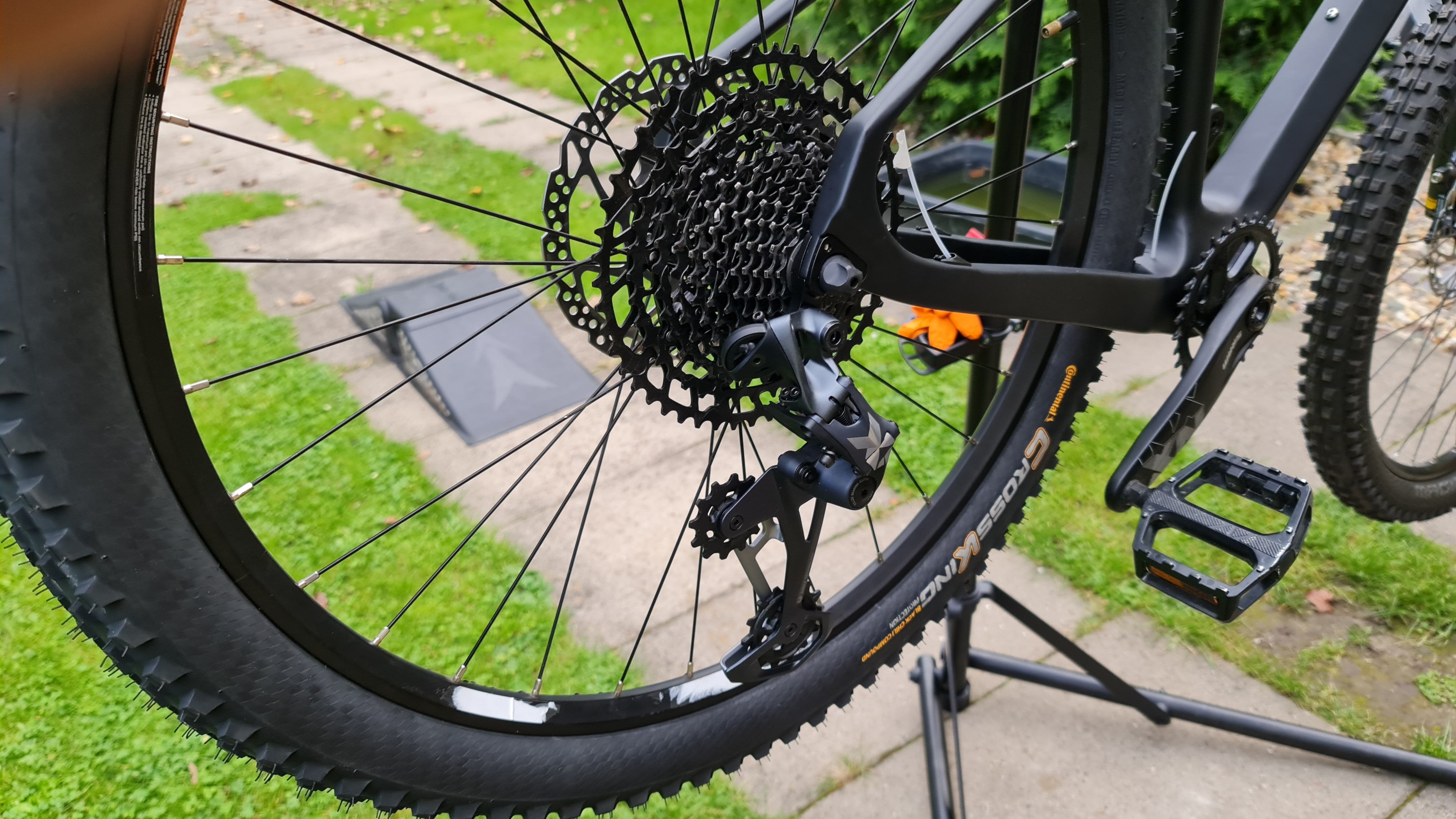

Der neue Rahmen nimmt auch langsam Form an..
Hab mir passend noch nen X01 schaltwerk und Shifter gegönnt 😅

Nene, ich hab hinten den MM runter gemacht weil der nicht in den Rahmen passt.
Vorne wird noch geändert...
