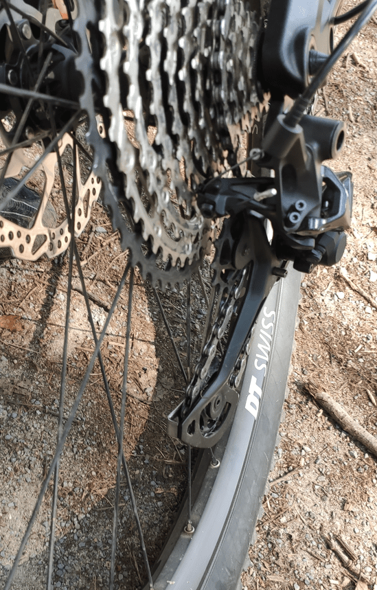

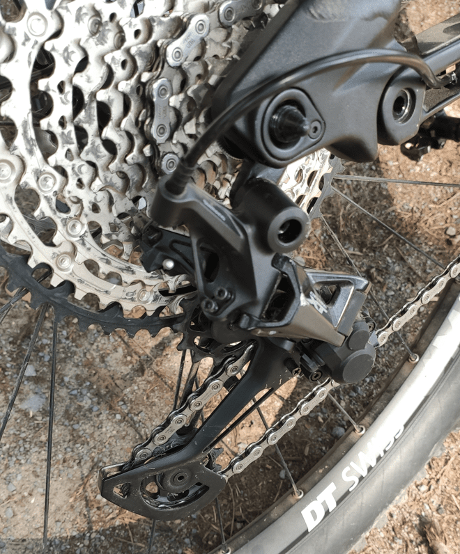

Heute das erste mal mein neues Radon Skeen Trail ausgeführt. Direkt lang gemacht :fresse:
Schaltwerk hing so in den Speichen, dass ich erstmal aus dem Trail heraus tragen musste.
Schaltwerkkäfig natürlich verbogen. Schaltauge auch. Kann das Schaltwerk selbst verbogen sein?
Hatte 2017 mal ein Sturz, damals noch mit X9. Schaltwerk hat man erst nichts angesehen, aber das Parallelogramm war so verbogen, dass es garnicht mehr den ganzen Weg machen konnte.
Schaltauge habe ich schon grob mit dem Richtwerkzeug gemacht.
Bleche auch akribisch zurecht gebogen.
Dennoch: das obere Röllchen schleift am Rahmen. Ich müsste die B-Screw ewig weit hinein drehen damit das Schaltwerk weiter von der KAssette weg kommt. Von der Markierung für das 51Z Ritzel bin ich meilenweit entfernt :(
Hab bisschen Schiss, dass es nicht mit dem Ersatz des Schaltauges getan ist. Käfig ist komplett ausverkauft und Schaltwerk ist ebenfalls schwer zu bekommen.
Ich würde erst mal das Auge wechseln und dann weiter sehen. Käfig kann man schon so Pi mal Daumen ausrichten, Schaltwerke mit langem Käfig sind lieferbar.

Jep. Schaltauge wird natürlich getauscht. Beruhigend zu hören, dass es auch nur das Auge sein kann.
Die Schaltwerke die bei Bike24 lieferbar sind, sind für 2x12 und bis maximal 45 Zähne. Ich hab die 51er Kassette. Echt katastrophal zurzeit.
meines Wissens nach ist der Käfig gleich lang, die Kette ist ja bei nem 2fach Antrieb länger.
Oh man, was machst du.
Fahrs halt wenigstens erst bei der 3. Ausfahrt zu Schrott, das ist besser fürs Gewissen :d
Würde sagen jetzt hast du nen Grund, dir ein Richtwerkzeug fürs Schaltauge zu kaufen^^
Kannst auch das 52er GX Schaltwerk anbauen, bei 12fach haben Shimano und SRAM wieder die gleichen Abstände. Brauchst dann aber entweder ein SRAM oder Universalschaltauge.

Schaltauge wechseln sollte klar sein und dann den Käfig einfach mit der Hand wieder fluchtig zu den Ritzeln biegen, du kannst auch mit nem Winkel schauen ob der Käfig wieder plan ist. Letztendlich ist das nicht so entscheidend und kommt auch nicht auf das Grad genau an, wichtig ist nur das das obere Schaltröllchen korrekt unter die Ritzel fährt.
Und mach mal Bilder aus dem richtigen Winkel, also genau von hinten und seitliches Profil damit man das Schaltröllchen richtig sieht. Eigentlich sind die neuen SW in Shadowbauweise und relativ flach damit sowas mit dem Paralellogramm nicht passieren kann.

Der Kopf ist gestern beim Sturz wohl nicht ganz unverschont geblieben. Die Drehbare Lasche an der Schaltwerksachse war falsch :fresse:
Vermutlich schon im Wald unter Adrenalin wieder falsch hingeschraubt. Gemeint ist die gebläute Lasche. Die war auf der falschen Seite. Ich mach mich nochmal ans akkurate einstellen. Sieht auf den ersten Blick nicht falsch aus jetzt.
Edit:
Bisschen lauter als vorher, aber geht erstmal. 2 Schaltaugen sind bestellt und nächstes Jahr, falls die Kettenleitbleche wieder lieferbar sind, werden auch die ersetzt.
Wenn der Käfig einmal verbogen ist, bekommst du den nicht mehr vernünftig gerichtet, behaupte ich mal. Der Käfig ist jedenfalls bei Shimano 12er Schaltwerken am unteren Ende leicht gebogen. Kerzengrade gerichtet, läuft das Schaltwerk total bescheiden.
Tausch den Käfig, das sollte mit Glück reichen. Schaltauge mal rausschrauben und auf ne ebene Fläche legen, obs noch grade ist.

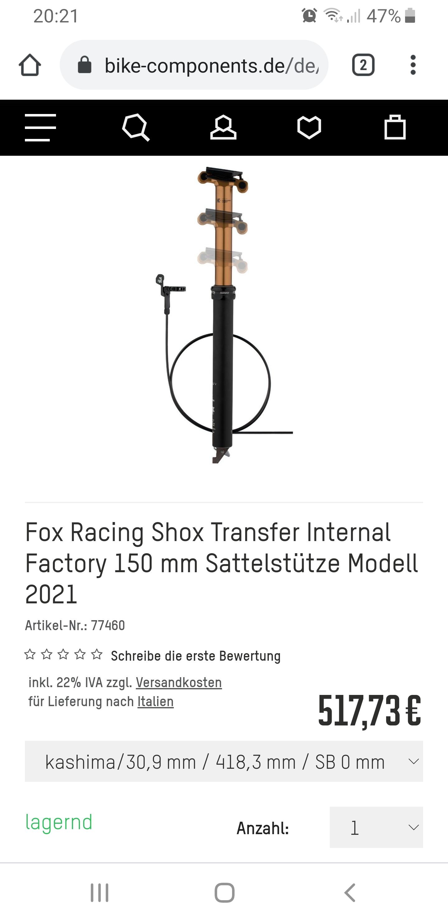

Die Reverb war ja erst im Gespräch, wollt da eigentlich schreiben, dass meine jetzt seit 3 Jahren ganz unauffällig arbeitet, heute hatse sich aber entschieden Öl zu lassen...
Hab nun die Transfer in Kakshima bestellt, inkl. Remote 425€, wollt die eh schon vor 2 Jahren mal bestellen, nun hat man einen triftigen Grund.
Ist kein spaß wenn nach den ersten KM der Sattel einfach so mal 5cm tiefer geht und man nix machen kann...
Habs eigentlich verlichen und war bei BC teurer, 30.9er mit 150mm hub und Remote nach Italien.
Canyon und die sondergröße 30.9..., 175 passt leider nich ganz bzw abgesenlt isses dann zu nieder. Egal, seit 2 jahren wollt ich so ne kakshima damits zum rrst passt und heute gabs n triftigen Grund 😂😂😂
