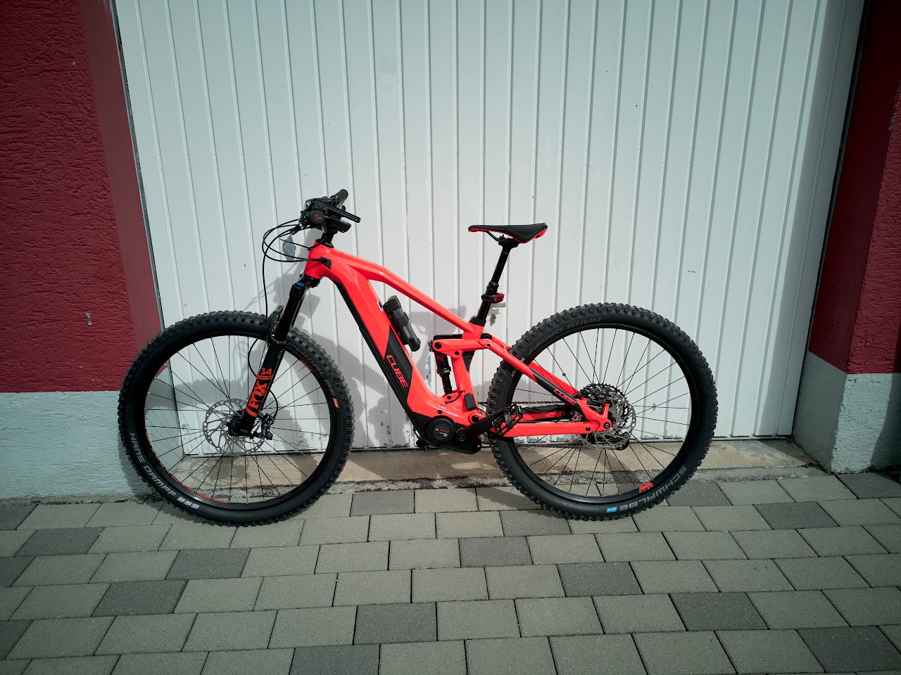

Ja, fahren beide mit Unterstützung da wir die Bikes auch zum Pendeln nutzen one way 25km. Geschwindigkeitsunterschied kann ich keinen feststellen und ist bei Unterstützung eh egal. Das minimale merkt man einfach nicht. Ich selber bin 171cm und meine Frau 164cm. Im Anhang mal unsere Hobel

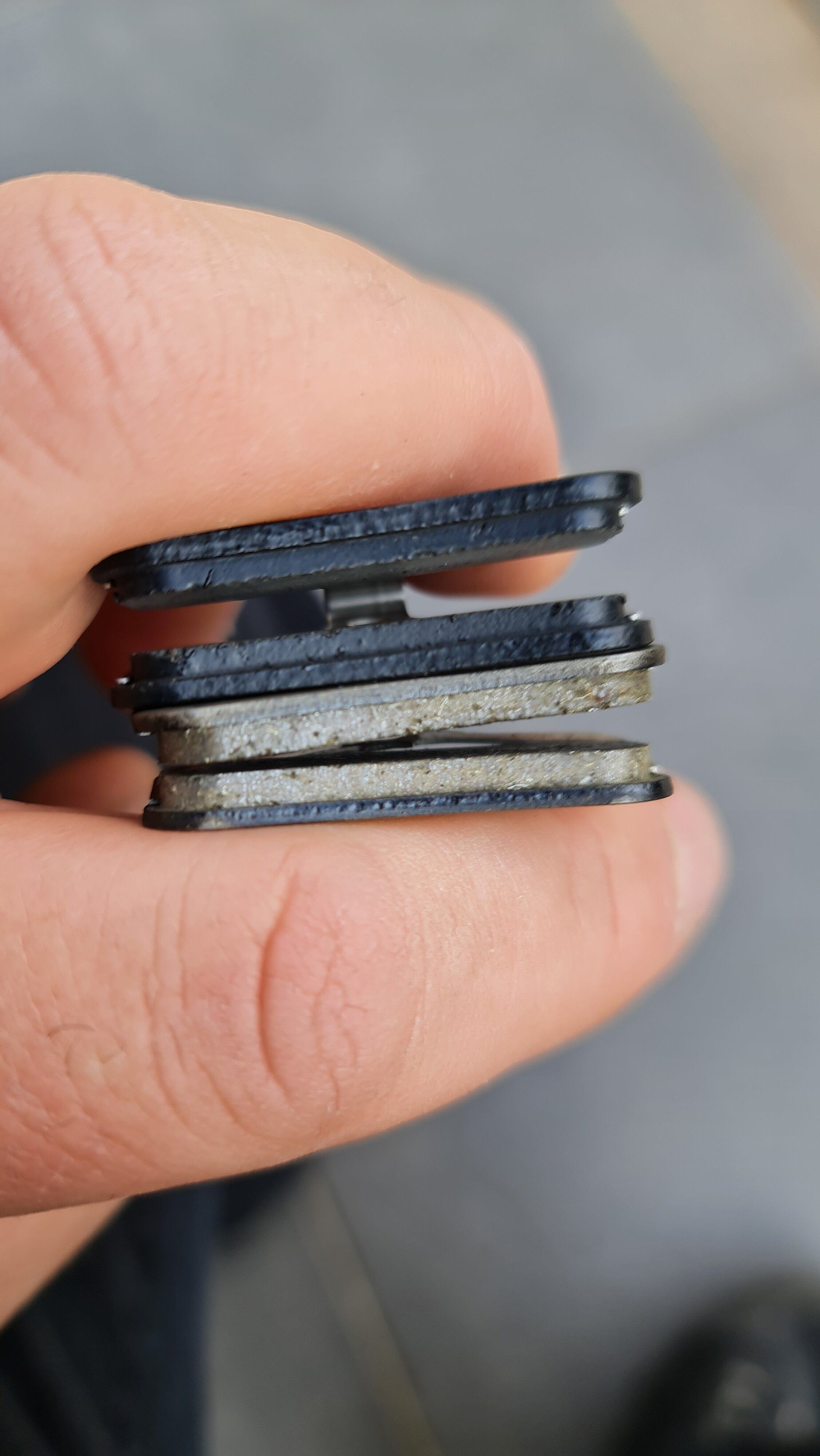

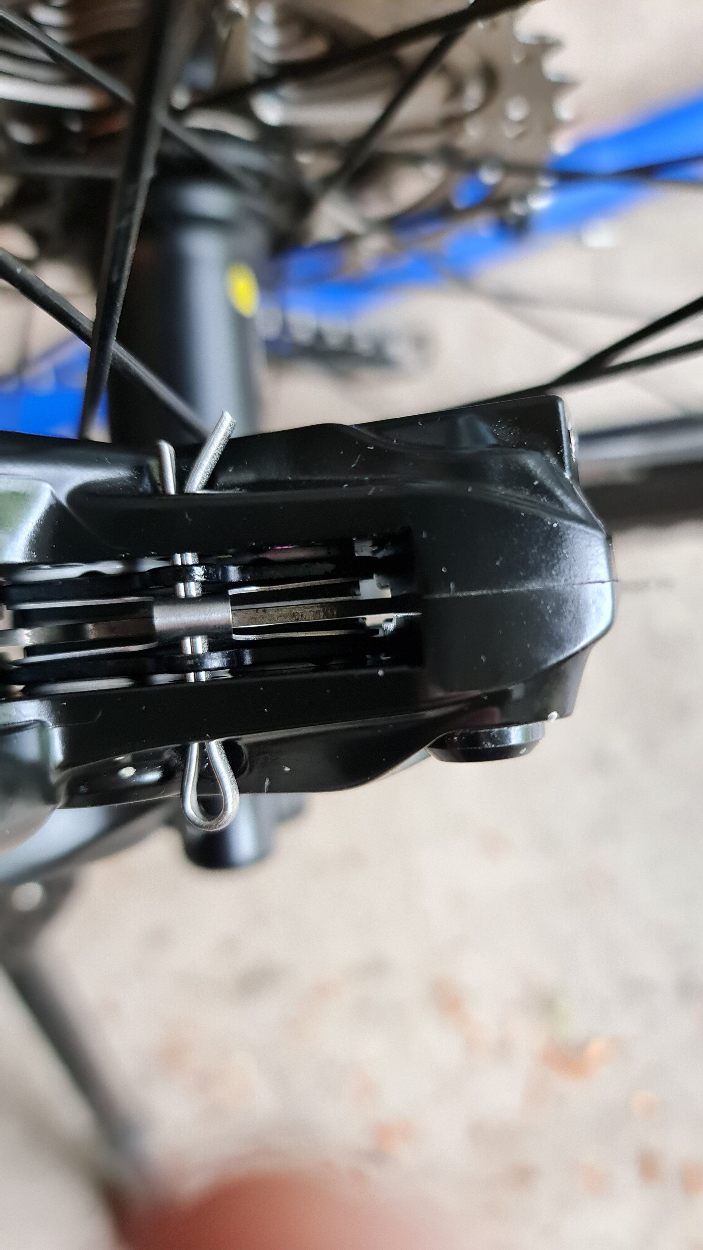

So sieht das aktuell aus...
auf dem ersten foto sieht man es nicht so gut, aber zwischen belag und scheibe kann man geschmeidig durchschauen

Also das sollte die Bremse locker ausgleichen, ich hatte bisher verschiedene Beläge drauf, von der Dicke her waren die originalen Shimano die dicksten.
Bei den IceTeck Scheiben da kann ich die ersten 5 mal reindrücken wie n Stier und da passiert garnix, nach 15mal kommtse so langsam und nach 20mal gehts ab über den Lenker.
Kurbel da immer so auf 20kmh und dann auf 0 runterbremsen, mach ich bei jeden Belagwechsel und auch wenn ich die Scheibe wechsel, bzw. wenn ich von meinen "schweren" Laufräder auf die "leichten" wechsel, da sind ja auch verschieden Scheiben montiert.
