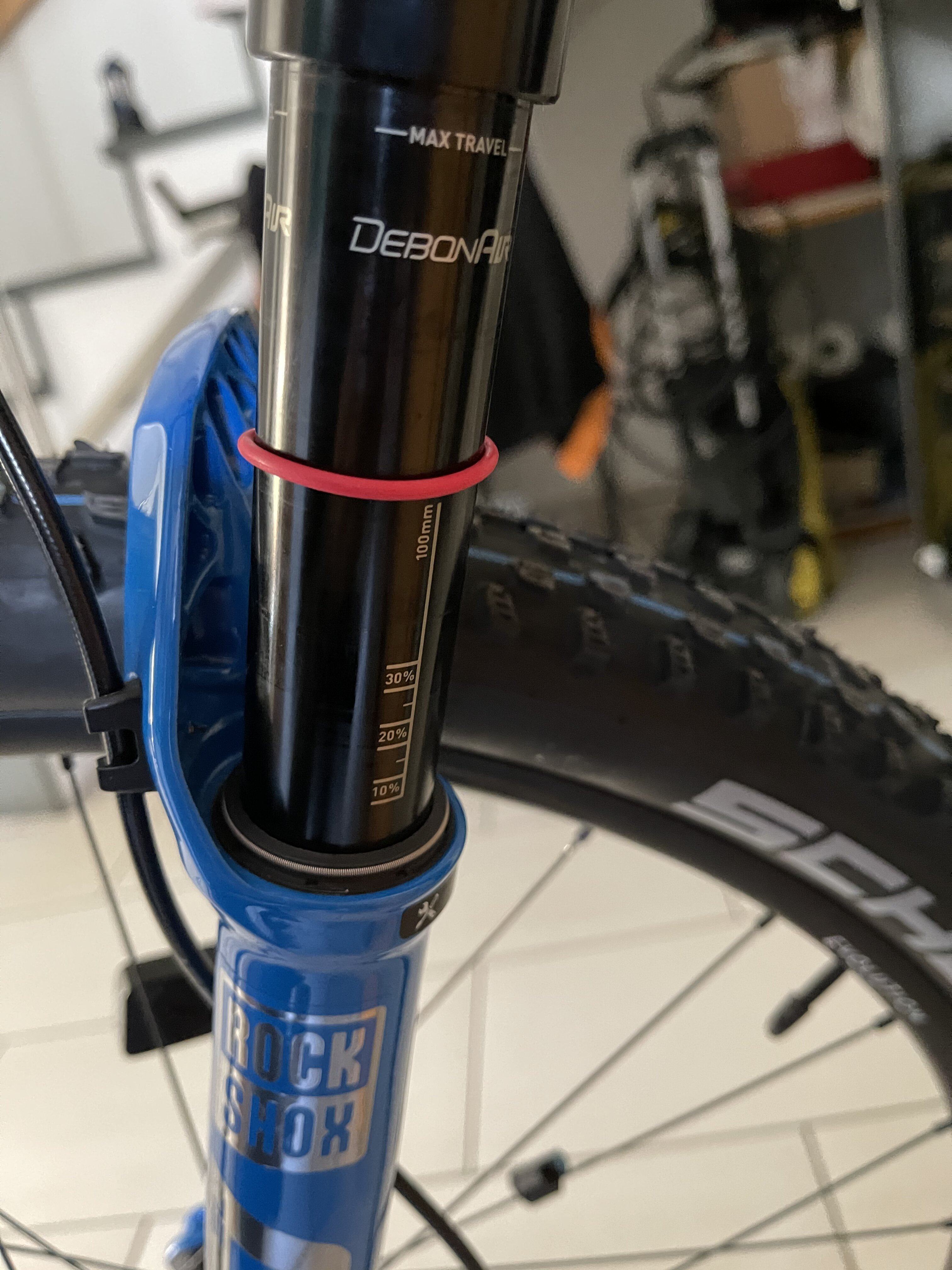

-5 war doch die Einstellung der Zugstufe. SAG ist wie weit die Gabel einfedert wenn du neutral auf dem Rad stehst. Das stellst du mit dem Luftdruck ein.
Normal sollte auf einem der Standrohre eine Skala mit 10/20/30% sein, da kannst du den SAG dann ablesen.
Hast Recht, war ein Versehen. Liegt bei rund 20% habe es gerade einmal getestet.
ja wenn der Lockout offen ist, spricht die Gabel dann gut an oder ruckelt das regelrecht?
ansonsten kannst du bei passender Federhärte(Luftdruck)/Sag normalerweise aus dem Stand mit den Armen ca 2/3 des Federwegs einfedern, das ist schon normal und ok.

Bin jetzt mal ein paar Meter gefahren. Ruckeln tut es nicht nachdem ich dann ein paar aml leicht gebremst habe und ein wenig den Hang hoch und runter gefahren bin war der Ring nun in der Mitte. Also 2/3 schaffe ich im Stand nicht. Da lande ich auf der Scala bei rund 20%.
Es ist dieses Modell FS-SIDS-ULT-C1, RockShox SID Ultimate, 100mm
Mein Gewicht ca. 85 KG
Druck ca. 125
Zugstufe -5
Gerade noch einmal nachgeschaut. Druck dürfte knapp unter 120 sein. WEiß nicht wie genau
meine Punmpe ist.

Versuch mal, mit deinem ganzen Gewicht beim Rumrollen über Pedale und Lenker in die Gabel zu pushen: da kommt schon noch ein bisschen mehr Federweg raus.
Die ~130psi entsprechen ja der Empfehlung von RS nach der App (https://trailhead.rockshox.com/de/search/)? Das sollte schon passen.
Am besten du fährst mal richtig im Gelände damit, dann kommt man auch auf eine realistischere Federwegsnutzung.
Es könnten auch noch Tokens in der Luftkammer verbaut sein, die die Endprogression erhöhen. Insgesamt machen die Empfehlungen bzw Werkseinstellungen von RS inzw. richtig Sinn und bieten auch gewisse Reserven, so dass man den Federweg nicht direkt beim flowig Fahren nutzt, sondern erst, wenn es drauf ankommt oder man einen Fahrfehler einbaut.

Find die GAbel in der Trailheadapp, leider spuckt die nix zum Setting aus. Hast du selber mal probiert mit der App? Mit Seriennummer müsste die App besser klar kommen.

@Dio, ja danke ich habe das mit der App gechecked. NAch dieser sind die Werte. Sollte ca. stimmen. Vermichtlich muss ich mal losfahren

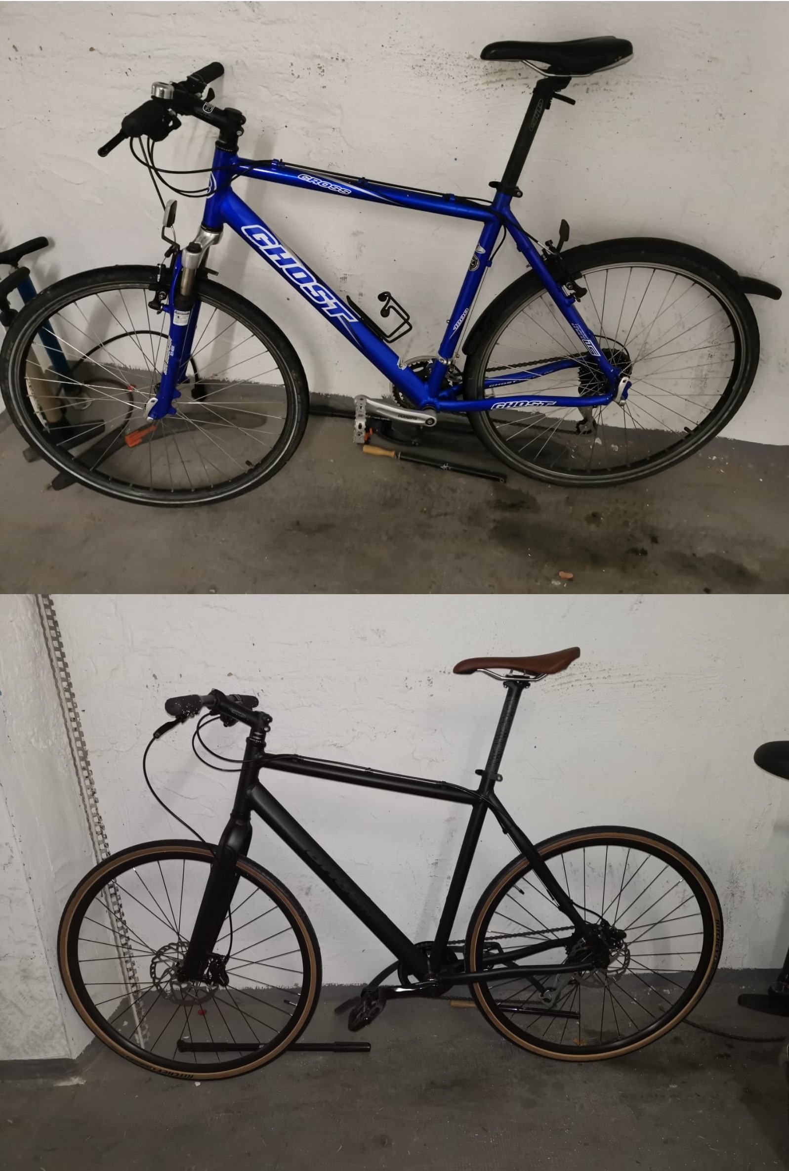

Umgebaut vor kurzem habe ich nen 80€ Crosser/Fitnessbike von Ghost aus dem Jahr 2005. Über Kleinanzeigen als Cityfahrrad gekauft, das hoffentlich keiner klaut. Leider hat mich die Optik dann doch so angenervt, dass ich es auf links gedreht hab. Lackiert, auf 1 fach vorne umgebaut (39Z), Sattel, Sattelstütze anders, Vorbau usw was anderes, gebrauchte laufräder und andere Reifen, Gabel aus Übersee, Felgenbremse auf Disks. Kostentechnisch dämlich und geklaut wirds wohl jetzt doch eher wieder :d Spass hats gemacht. Alle Teile waren Kleinanzeigenangebote. Die MT420/400 Bremsenkombi günstig, aber bei den schmalen Reifen eher deppert.

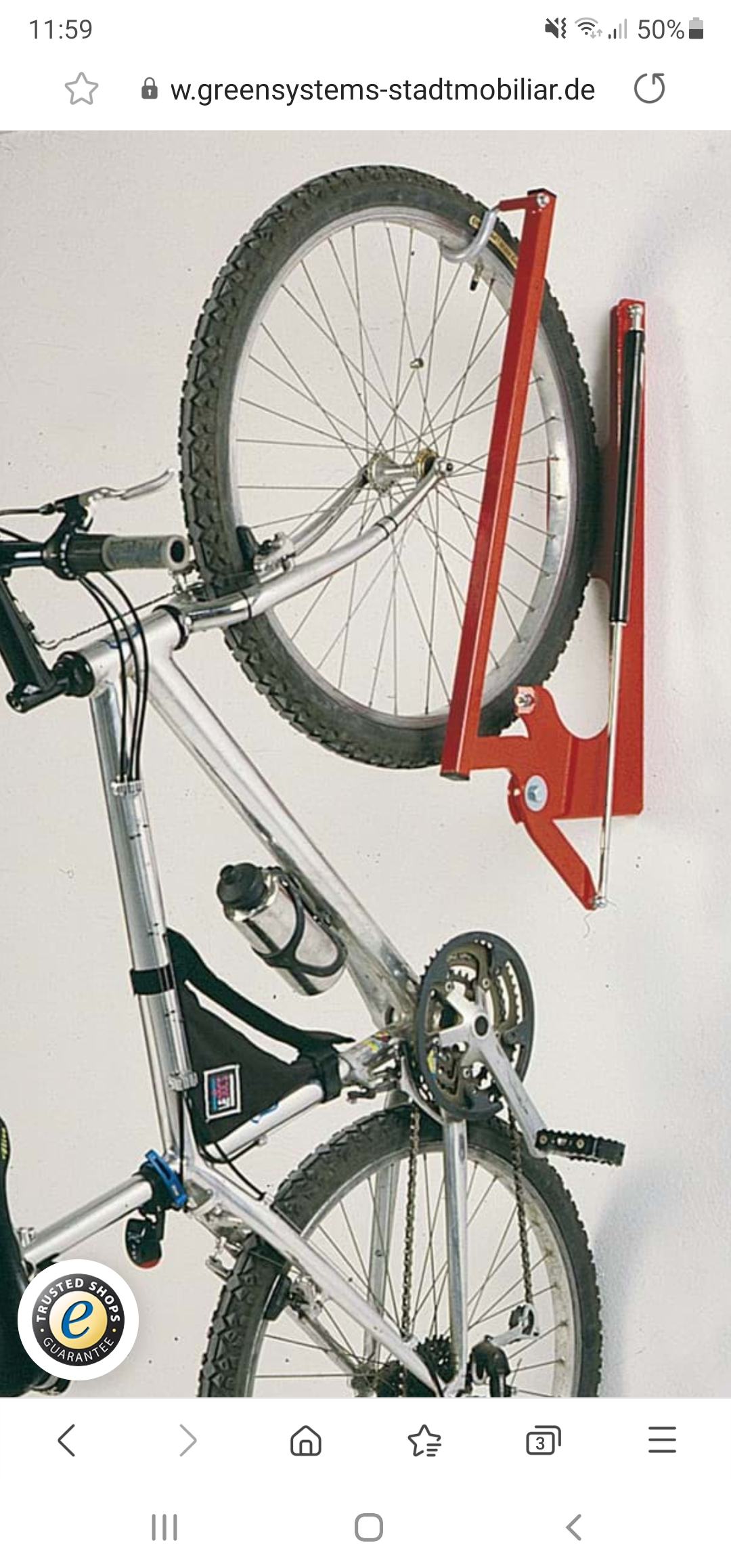

Hat jemand eine Idee wie man die vernünftig vertrauen kann?
Ich würde sie am liebsten mit dem Vorderrad hoch an die Wand bringen (mit Seilzug oder Kurbel)
Technisch bin ich sehr bewegt, kann auch sehr vieles selber fertigen und schweißen (wenn nötig).
Wie habt ihr eure Räder untergebracht?
Habe im Keller Links und Rechts Balkenschuhe an die Wand geschraubt, stabilen Holzbalken, U-Profil oder ähnliches befestigt. Dann mit genügend Abstand, dass sich die Lenker nicht berühren, Gewindehaken reingeschraubt. Da hänge ich die Räder am Vorderrad ein, Rennrad hängt am Hinterrad, spart etwas Platz weil sich die Lenker nicht ins Gehege kommen. Höhe des Balkens gibt das Rad mit dem längsten Radstand plus 5cm vor.
Hab mal bisschen gegoogelt und ich denke das ich diesen hier ähnlich nachbauen werde..
Da ich mindestens 3 Stück brauche, wird mir das sonst zu teuer bei nem Stückpreis von über 100€ 😅
Und dabei gesagt schafft meine Frau oder mein Sohn das auch nicht das Rad hochkant in eine ölse einzuhängen 😔
