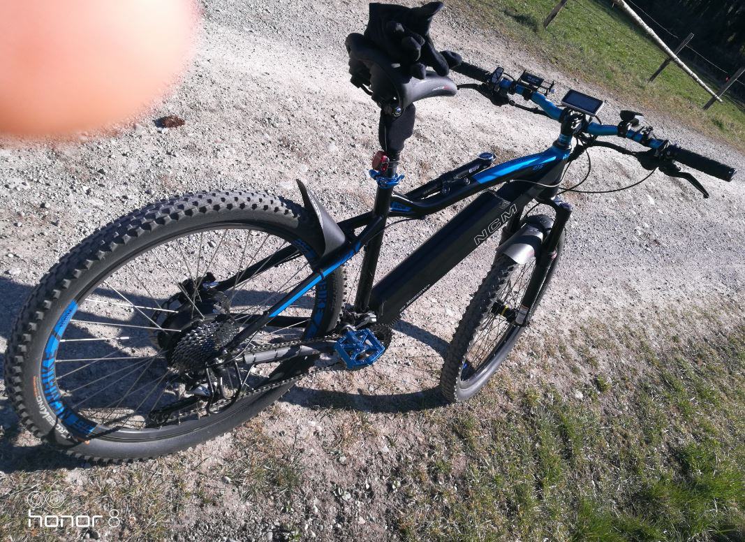

Die letzten zwei Wochen noch einige Kilometer draufgespult und fährt sich nach 12 Jahren immer noch gut, nächste Woche sollte aber dann mein Canyon kommen. :)
