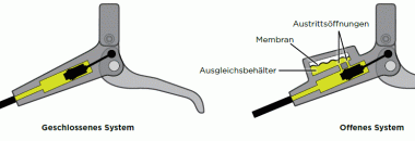

Auch machen unsere Bikes immer Kopfstand. Dass das System Luft zieht ist vermutlich eine Geschichte aus der Zeit, als die Bilder laufen lernten.
Ist es eben nicht. Schau dir mal Bilder einer Bremsanlage im Querschnitt (Netz) an und versuche die Funktionsweise einer hydraulischen Bremse zu verstehen. Dann wirst du merken das du ein Problem bekommst wenn der Ausgleichsbehälter nicht die höchste Stelle im Bremssystem ist während man am Hebel zieht.

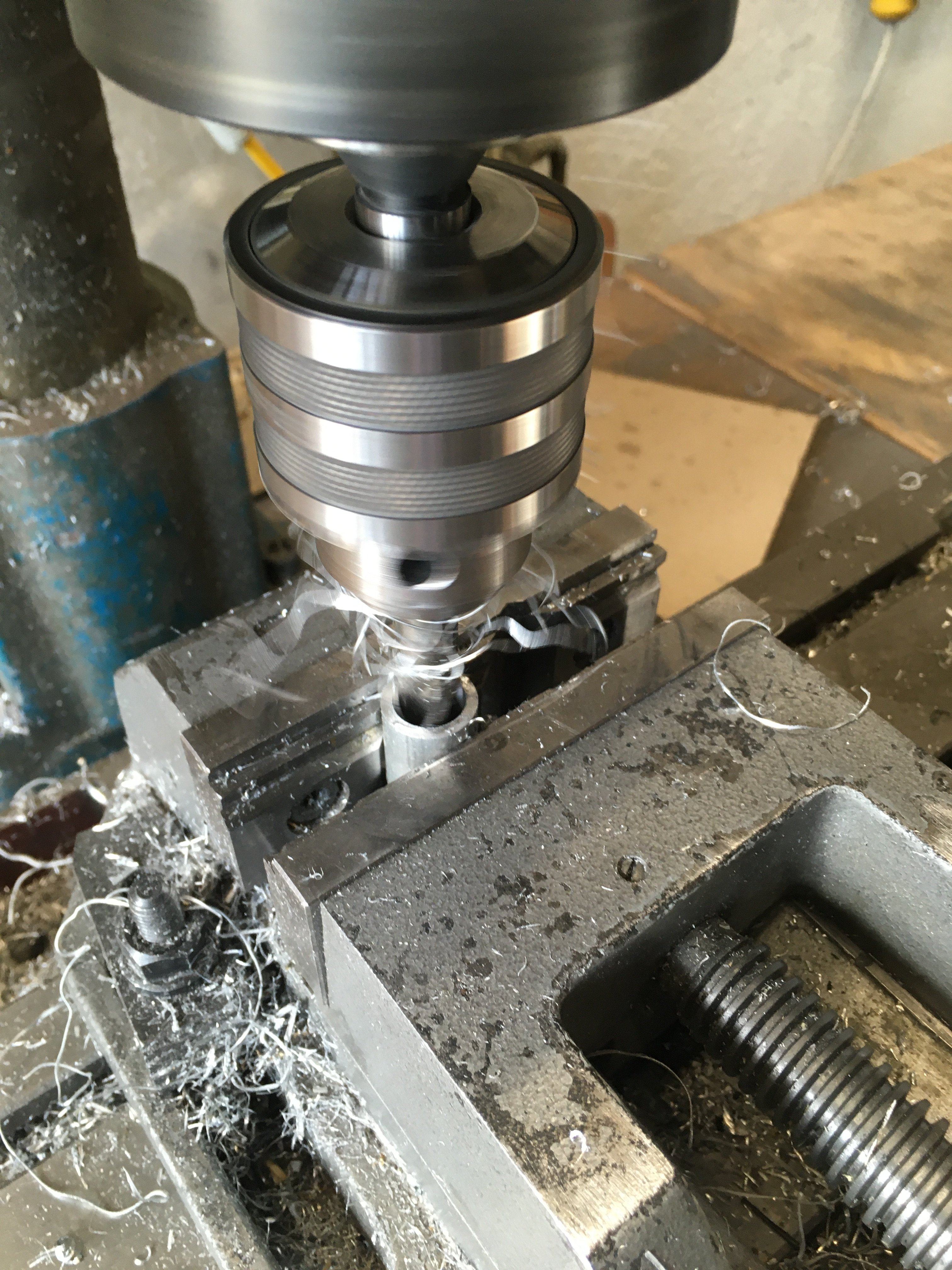

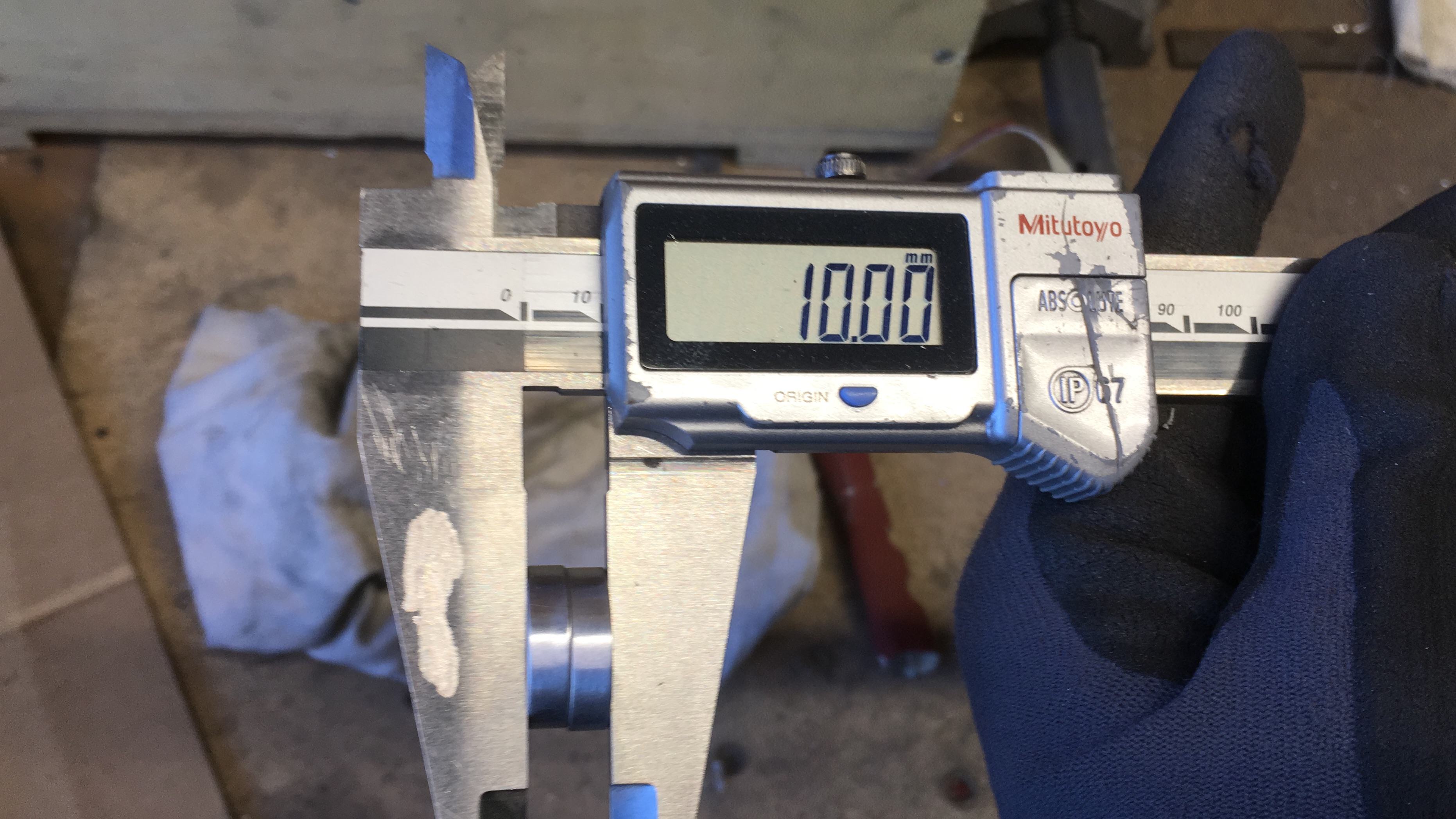

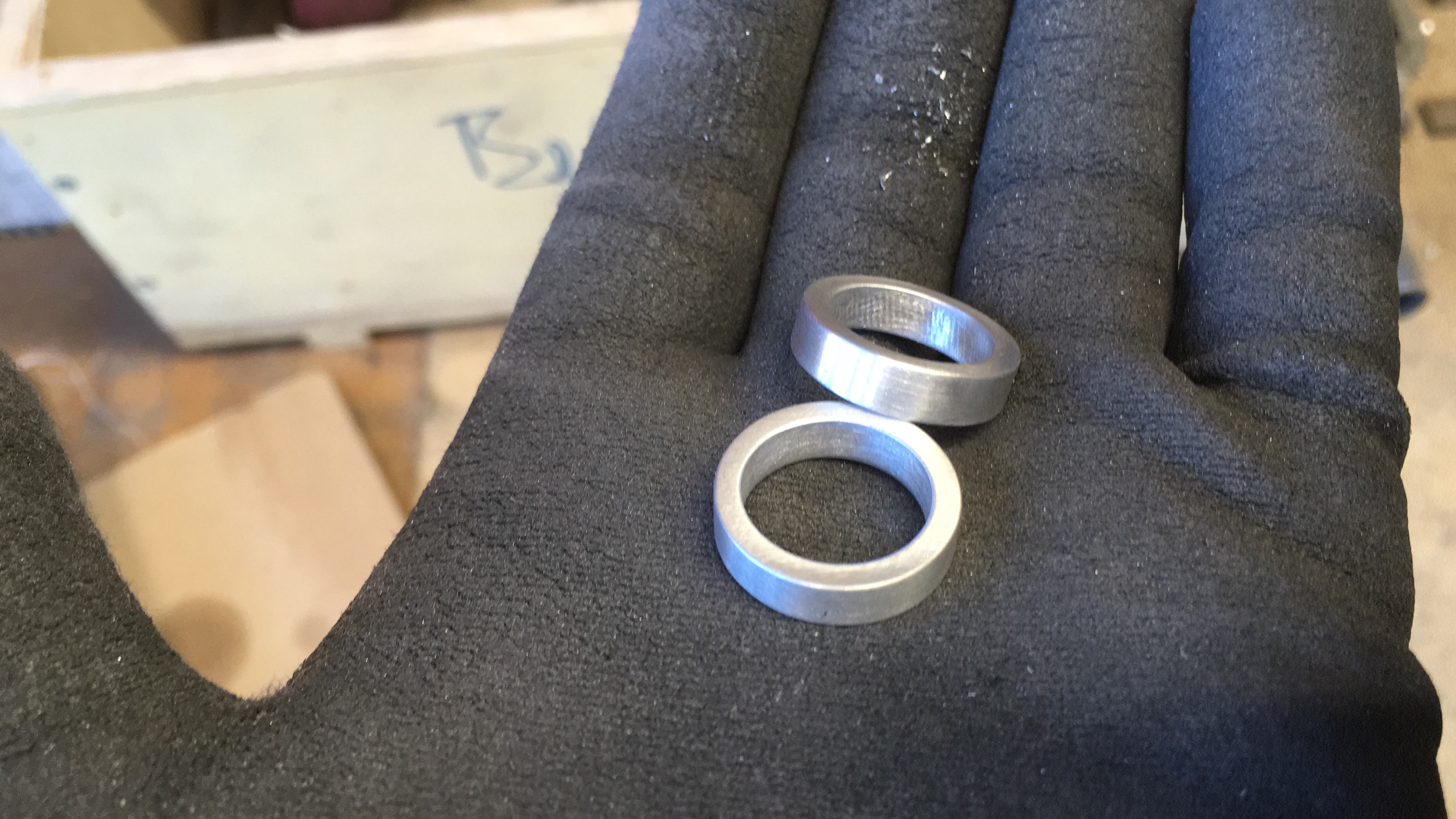

Hab vor 2 Wochen fürn Kumpel sowas auf der Drehbank gebaut, funktioniert fehlerfrei. Musst halt beim Achse ausbauen aufpassen das die Spacer nicht Füße bekommen.
