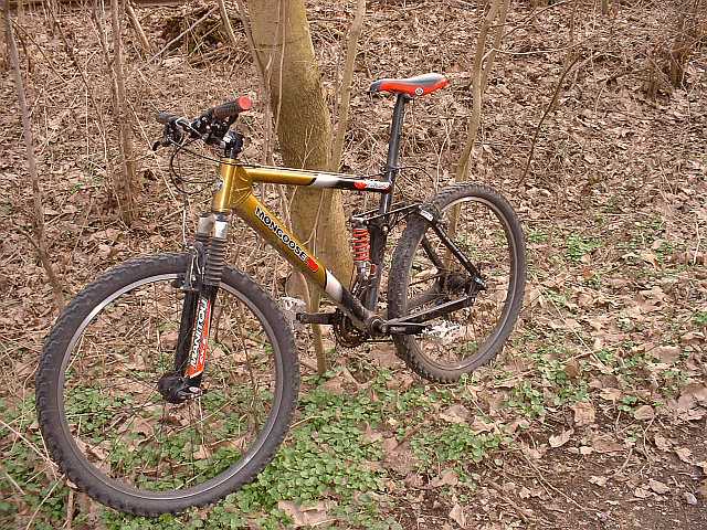

hier mal mein baby.... ;)
attachment.php
attachment.php
thx.... wobei mir die farbe eigentliche gal war. :d
war ein komplettrad das ich saugünstig bei ebay bekommen hab. (eigentlich 2000 euro ich habs für 480 bekommen) gewechselt hab ich nur die pedalen von SPD klicksystem auf Point Alien II.... damit zu fahren macht einfach fun und geht ab wie sau... leider gibt es hier in halle nicht wirklich viele möglichkeiten fernab der straße so richtig durch gelände zu donnern aber ab und zu finde ich ein paar neue fleckchen. ;)
