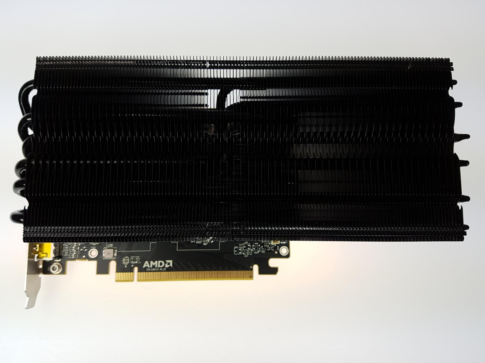

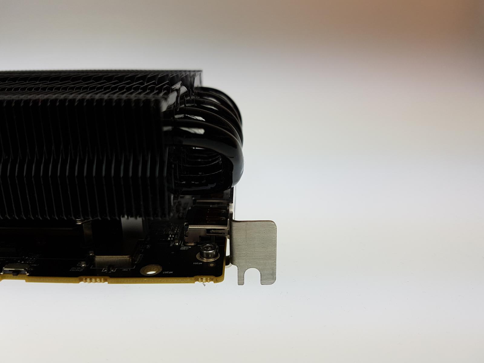

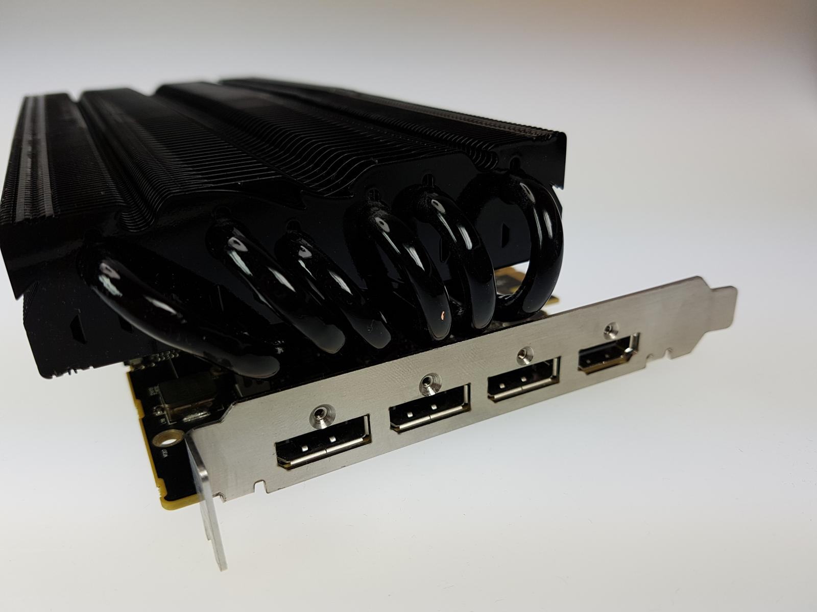

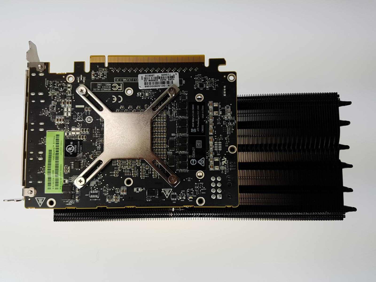

ich habe Nanos mit dem Morpheus 2. Die Morpheus 2 habe ich bei Caseking gekauft.
Nach PCGH soll die Nano kompatibel sein. Das ist aber nur halb richtig.
Da das PCB der Nano etwas kleiner ist, stehen die Heatpipes etwas über.
Dadurch kann man das Original Bracket nicht mehr montieren.
Habe dann das Single Slot Bracket von der Fury X bei Aquatuning gekauft.
Dann passt es perfekt.
In der Anleitung ist allerdings eine Nvidia als Montagebeispiel gezeigt. Wahrscheinlich habe ich
die Alu-Heatsinks richtig montiert. Habe allerdings mal eine mail nach Raijintek geschickt.
Optimal wäre ein PCB Bild mit den montierten Positionen der Kühler. Falls sich einer von euch sicher ist
wo die hin müssen wäre ich über solch ein Bild dankbar. Dann nehme ich die mistigen
Klebepads runter und verklebe die Alu-Kühler.
Temperatur um die 45 Grad, seid 2 Wochen oder so im Dauerbetrieb.
So siehts aus: (ohne Lüfter, damit ihr es besser sehen könnt)
