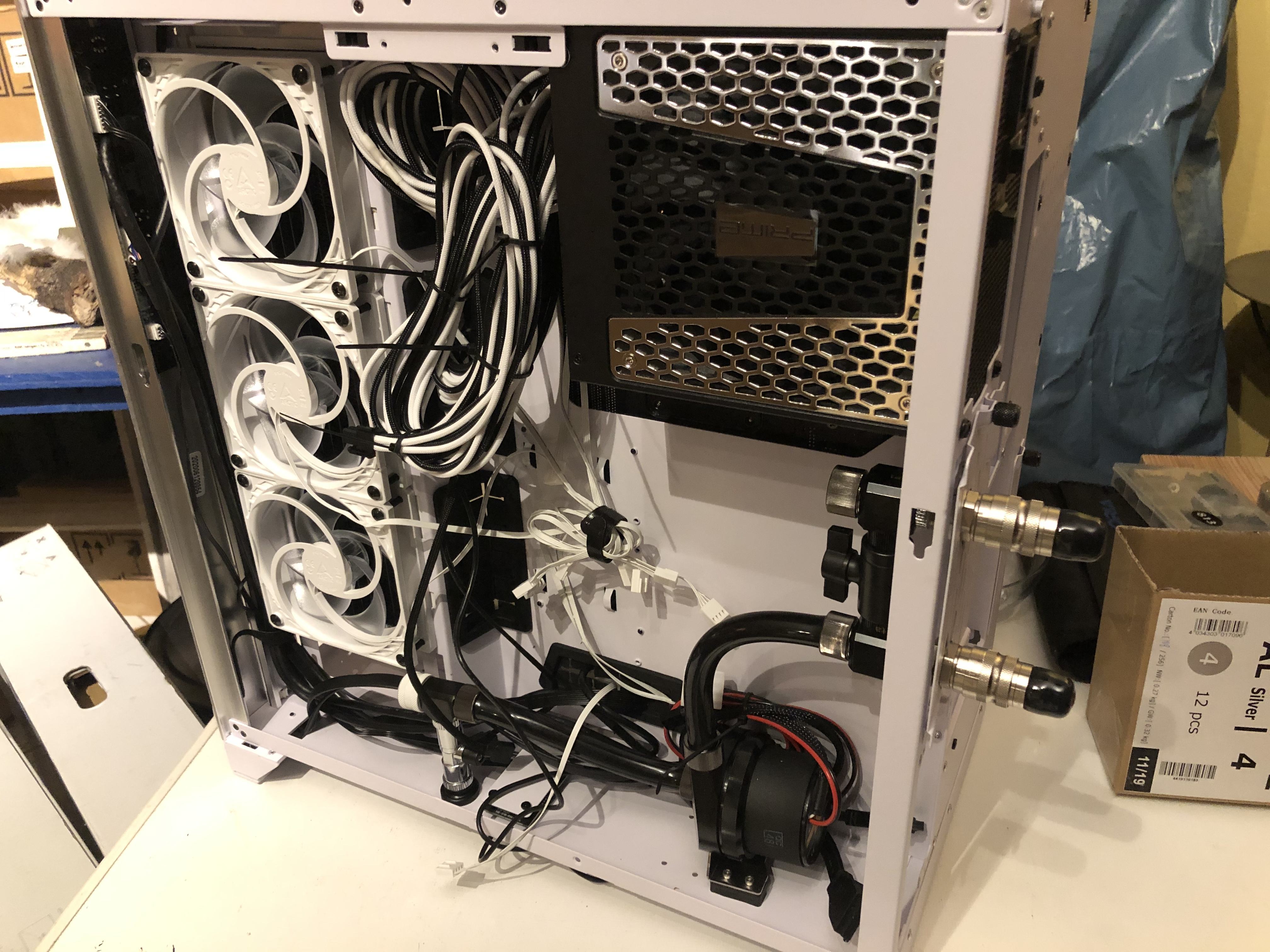

Vorhanden: PC mit bestehender Wasserkühlung wo Schnellverbinder für einen externen Radiator schon vorgesehen wurden. (Siehe Bild)

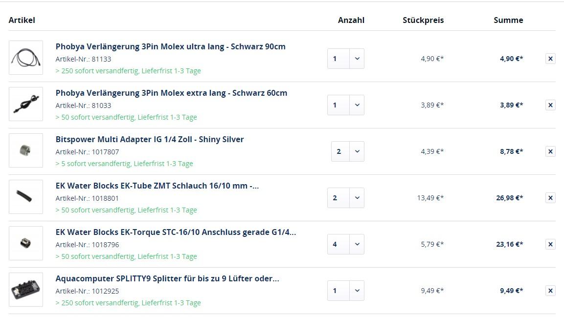

Vielleicht kann jemand mit Erfahrung nochmal drüber schauen...
Bestellt wurde der Mora mit 2x Fan Grill und Standfüße
Und dazu noch die Bestellung bei Aquatuning
