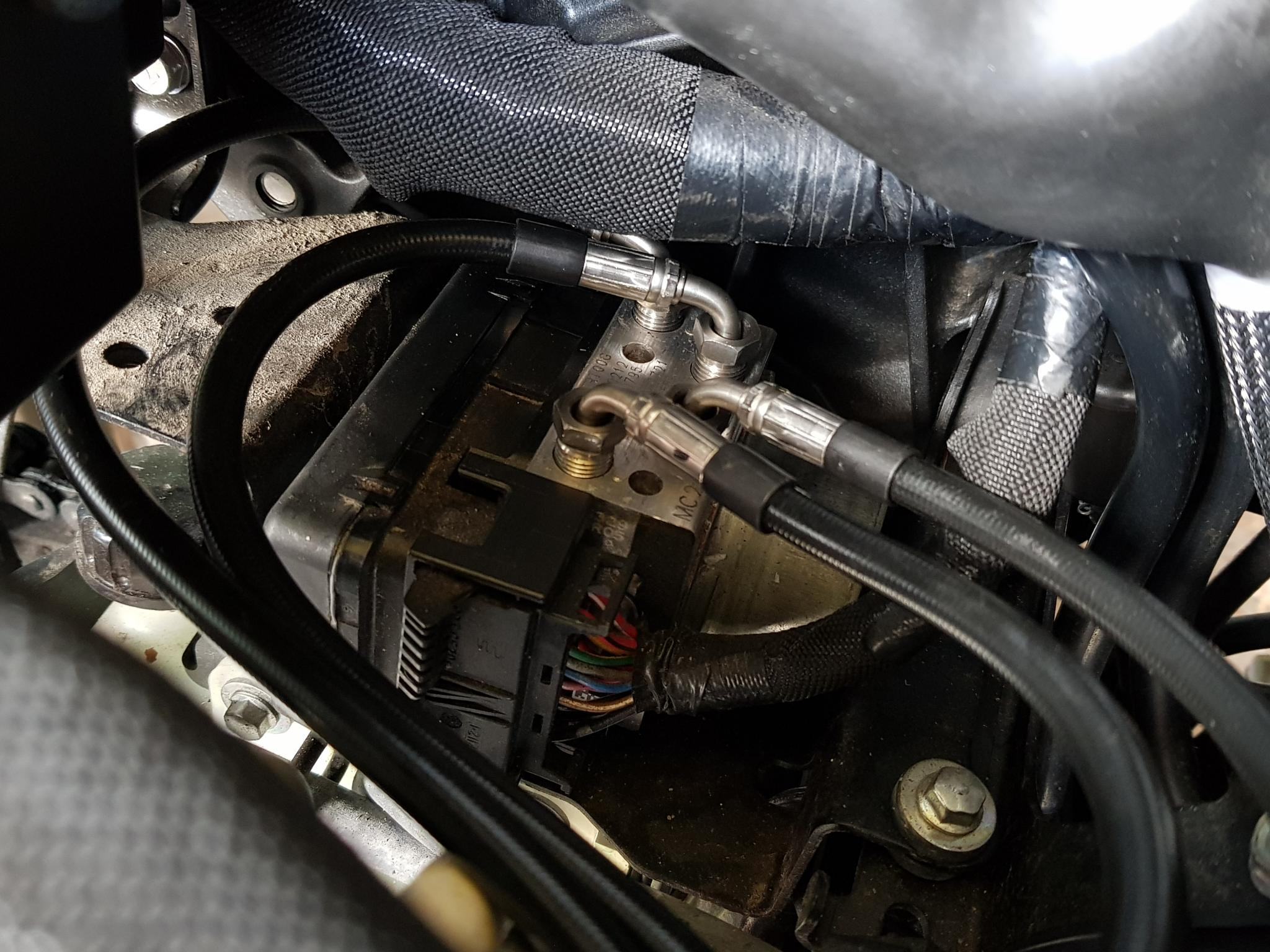

Bin dieses Jahr nur einmal gefahren, im Moment steht die Kiste abgemeldet und teilzerlegt in der Heimat in der Garage. Das Stahlflexkit wollte ich noch vor meinem Umzug verbauen, bin damit aber nicht ganz fertig geworden. Leider sind die Leitungen für die Vorderradbremse zu lang. Muss mal gucken, wie ich die im Bereich des ABS-Blocks verlegt bekomme.

Wie zieht man die Schrauben der Bremsleitungen am ABS-Block am besten mit Drehmoment an? Hab nur einen Louis-Drehmomentschlüssel und einen Krähenfuß-Steckschlüsselsatz, aber die Krähenfüße sind dafür zu dick.
Ich weiß ja nicht was du dir da jetzt für Antworten erhoffst, die einzig mögliche Antwort wäre nämlich: Mit einem ordentlichen Drehmomentschlüssel ohne Maulschlüsselaufsatz. Den kleinen von Proxxon gibts bei Amazon recht günstig und der langt auch. Hohlschrauben sind normal so zwischen 20-25Nm.
So einen Drehmomentschlüssel habe ich. Am ABS-Block werden die Leitungen direkt mit den an den Leitungen befindlichen Hohlschrauben verschraubt. Deswegen wird da etwas benötigt, das die Schrauben umfasst, da in der Mitte die Leitung ist. Die Krähenfüße (Link) sind dafür allerdings wie gesagt leider zu dick. Klar könnte man die auch per Hand "nach Gefühl" festschrauben, aber mit Drehmoment wäre es mir lieber.

Drehmomentschlüssel + Einsteckmaulschlüssel würde sicher gehen, habe ich aber nicht in bezahlbar gefunden bisher. Da sieht man auch, dass die Leitungen für die Vorderradbremse (die links im Bild) leider ein ganzes Stück zu lang sind. Ich muss mal schauen, wie ich die rechts verlegt bekomme, denn so wie im Bild über dem Federbein kann ich die nicht verlegen.
Ach herrje, wer baut den sowas? Du könntest evtl. eine Tiefbettnuss schlitzen, damit die drüber geht. Erst handfest anziehen mit nem Maulschlüssel und dann das letzte Stück mit Drehmoment.
Bei mir ist das viel einfacher gelöst. Da sind ganz normale Hohlschrauben drin:

Eventuell die sowieso zu langen Leitungen kürzen lassen und normale Anschlüsse + Hohlschrauben verbauen?
Das wurde wohl so gelöst, weil das mit Fittingen + Hohlschraube nicht richtig dicht wurde. Jedenfalls habe ich von entsprechenden Problemen im Z1000-Forum gelesen. Die originalen Stahlleitungen in dem Bereich waren aber auch so befestigt.
