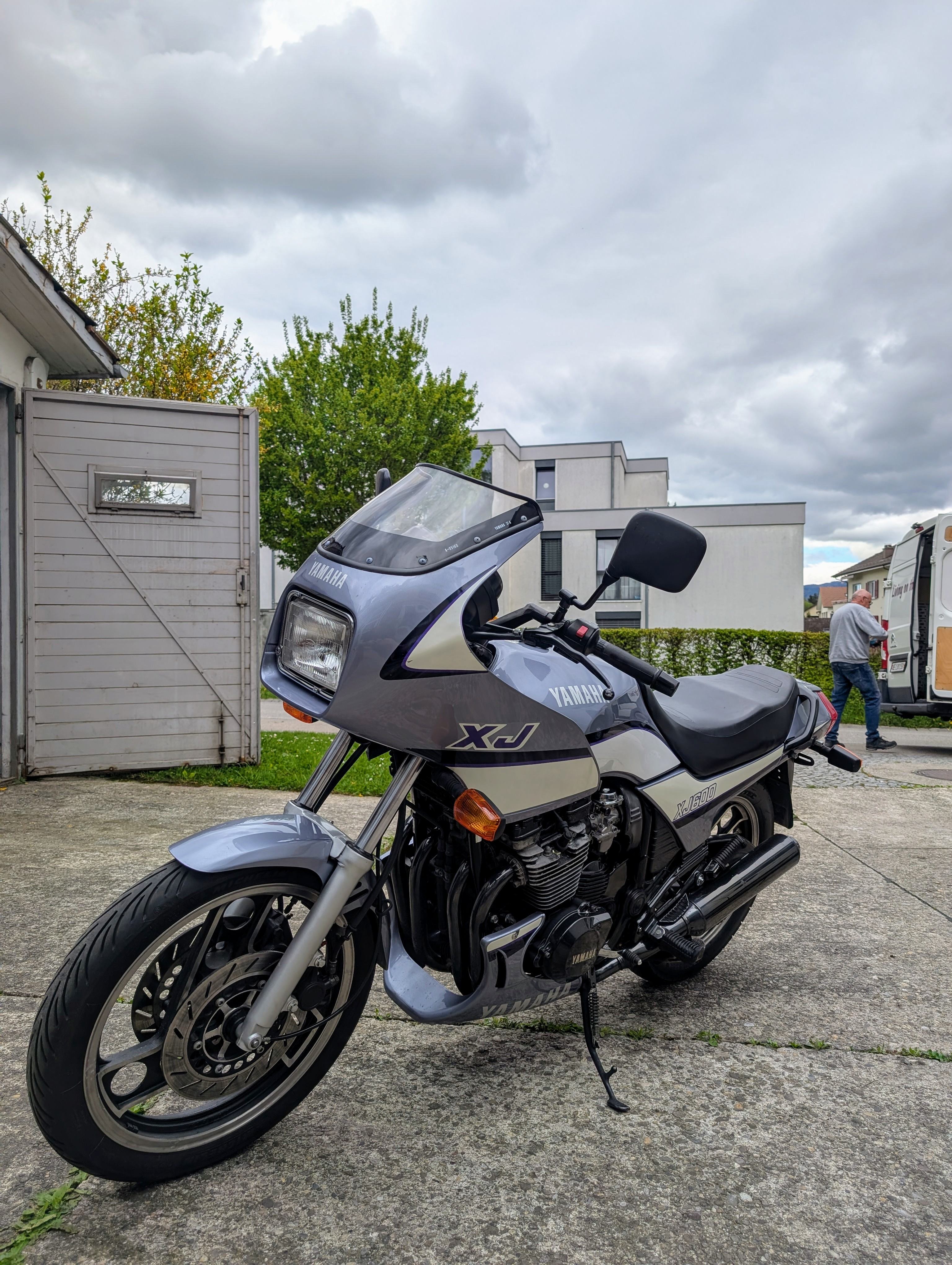

Heute noch kurz mein neues Schätzchen abgeholt. Gleich beim :) abgestellt, Vergaser sauber machen, Kettenkit und Reifen zum Vorführen.
Sonst steht das Ding da wie ne Eins !

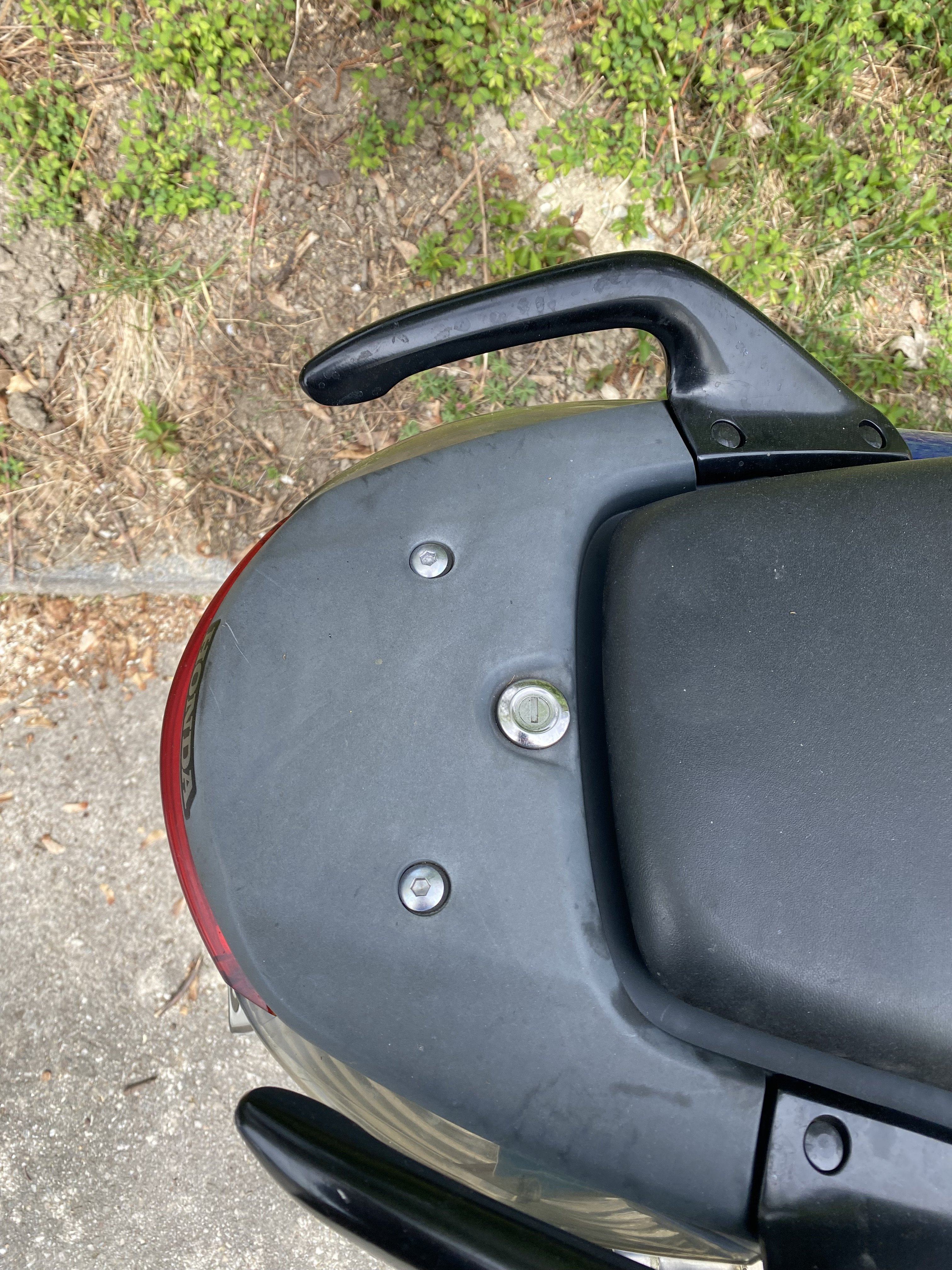

Hat hier jemand eine Empfehlung für ein Spray um ausgeblichenen Kunsstoff wieder schwarz zu bekommen.
Mir ist klar, das das nicht ewig halten wird und man da immer wieder nacharbeiten muss.
Wo ist der Kunststoff? Beim Erwärmen (z.B. Heißluftfön) wird es wieder »aufgehübscht«. Sollte aber natürlich dann nur eine Ecke sein, wo das Material dicker ist - und PU oder PP und kein ABS.
Hinten am Heck und vorne unterhalb der Scheibe. Kann morgen auch mal Fotos reinstellen
N Heißluftfön hab ich leider nicht. Nur so n kompakten Reisefön. Ich vermute der hat nicht genug Leistung
Nur Hitze macht das doch afaik nur noch schlimmer? Also längerfristig, damit beschleunigst du ja den Verlust von Weichmacher nur noch mehr. Hatte zumindest kürzlich gelesen dass das prinzipiell schon geht, aber nur mit zusätzlichem neuen Weichmacher, wenn das einigermaßen halten soll.
Vorne unter der Scheibe ist höchstwahrscheinlich ABS. Wenn du da mit Wärme ran gehst, schmilzt es zügig. :(
Aber: ABS lässt sich lackieren. Mit Bremsenreiniger (ABS ist gegen Benzin stabil) reinigen, nicht mit Aceton (das löst ABS auf).
Ich rolle gerne mit einer feinen Walze, das gibt i.d.R. ein schönes, mattes Ergebnis. Versuche an anderen Kunststoffteilen davor sind zu empfehlen.
Wenn du nicht zu weit weg wärst: Ich habe noch die Seitenverkleidungen einer XJ 600 S/N, die will keiner haben. Ideal zum Üben, ich muss sie wohl sowieso mangels Nachfrage wegwerfen.
Es sind nicht die Weichmacher, die da verschwinden. Hält sich aber gerne als Gerücht.
Das primäre Problem: Die Kunststoffteile sind häufig schon so verwittert, dass es nach wenigen Monaten wieder rauskommt (UV-Strahlung greift PU/PP/PE an).
Es gibt keinen Weichmacher, denn man da einfach »reinspritzen« kann. Eine mögliche Alternative ist es, die Stoßstange (PU/PP/PE) zu reinigen und dann in Farbe zu tränken.
Beispielsweise mit so etwas hier: www.amazon.de - Plast PT / Car PT Kunststoff-Färber 75 ml schwarz.
Das ist allerdings auch nicht dauerhaft, sondern schwemmt sich auch wieder aus. Am Besten ist das Lackieren von ABS (wenn es ABS ist). Ist bei den meisten Verkleidungsteilen der Fall. PU/PP/PE sind eher Spritzlappen und elastische Teile, wie eben die guten, alten, unlackierten Stoßstangen früher an den PKW. Oder eben beim Post-Caddy. :d
edit
Musste ein wenig suchen. Ich hatte mal was von Sonax, müsste das hier gewesen sein: https://www.sonax.de/pflegeprodukte/tiefenpfleger-300-ml-03830410
Hatte damit unlackierte Stoßstangen (nach dem Reinigen) behandelt. Hat nicht lange gehalten. Die rotierenden Bürsten der Waschstraße waren vermutlich zu heftig?
:d
Alternativ kann ich auch das Armor-All empfehlen: https://www.amazon.de/Kunststoff-Ti...smid=A3JWKAKR8XB7XF&language=de_DE&gQT=0&th=1
Funktioniert gut, aber wie X schon sagt hält nicht auf Dauer. Hat immer leicht den Touch vom "Reifen-Neu" Spray beim Gebrauchtwagen Händler vom Schotterplatz.
Danke. Da gibt’s tatsächlich was.
Würde eher zu dem Auffrischer tendieren. Glanz muss nicht sein.
Von dieser Firma verwende ich es für die Kunststoffradläufe an meinem Auto:
Wenn du nicht im Regen fährst oder dein Motorrad im Regen abgestellt ist, kann man auch das hier nehmen: https://www.armorall.com/de/product/armor-all-tiefenpfleger-seidenmatt-2/
Danke für deine Links. Der erste führt allerdings nicht zu einem Produkt
