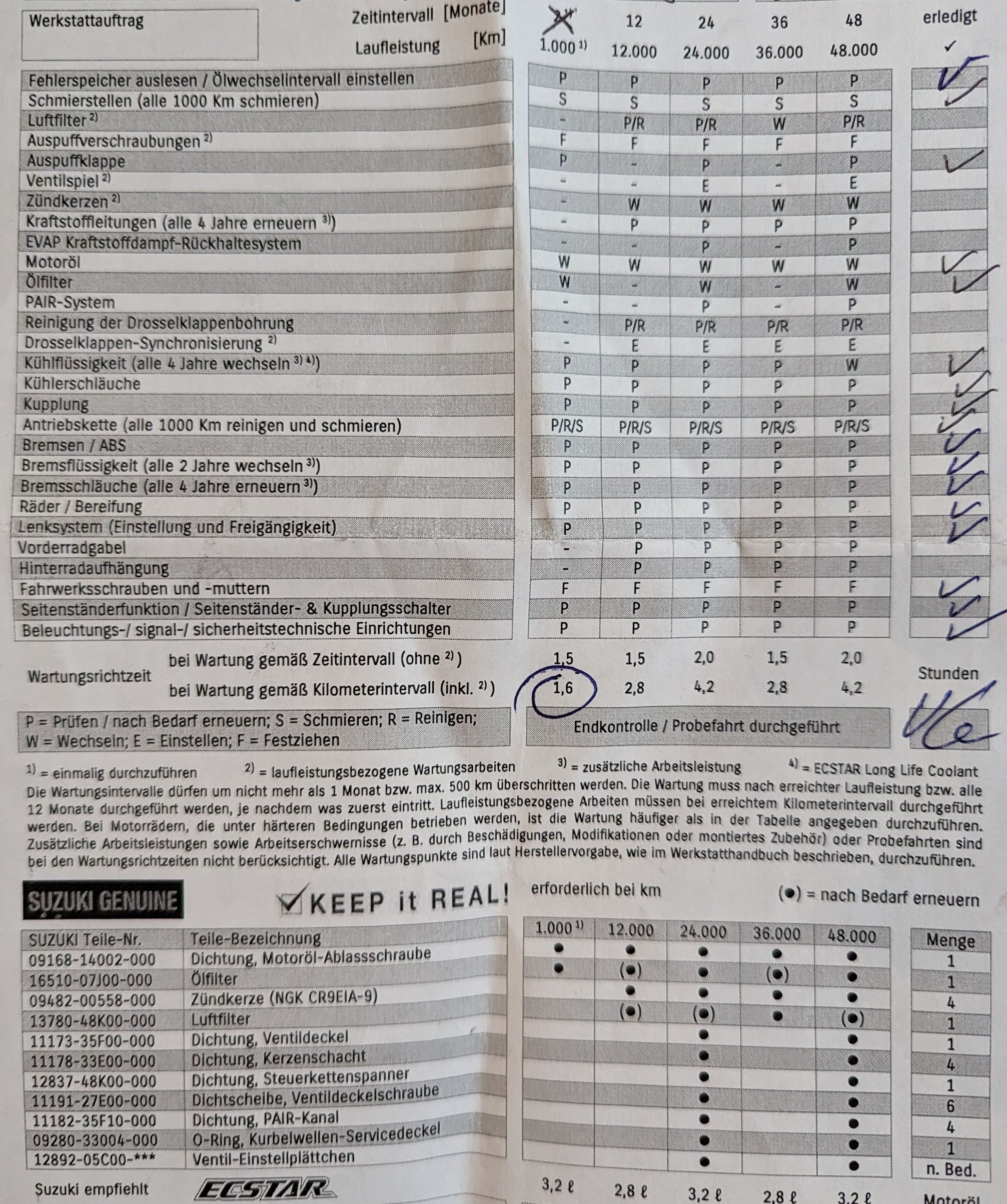

Laut Suzuki müssen die jedes Jahr oder alle 12k km getauscht werden. So der Wartungsplan.
Aber der gibt auch nur alle zwei Jahre oder 24k km nen Ölfilterwechsel vor. Was ja komplett Peng ist bei nem 8€ Teil.
Daher warte ich Mal ab, schau mir die Kerzen mal an und wenns irgendwie doof aussieht kommen neue rein. Wobei 36€. Scheiß was drauf - dann kommen halt jedes Jahr neue rein.
Kann mir kaum vorstellen dass die nach 12k km durch sind. Aber vielleicht hat das Intervall auch was mit Korrosion zu tun, idk.

alle 12tkm bzw. jährlich die Kerzen wechseln ist Vorgabe?? Das ist doch utopisch.

Zu den 12tkm:
Die Motorräder drehen doppelt so hoch wie die Autos, dazu gibts alte ECUs (bei dir wohl nicht mehr der Fall?) die bei jeder Umdrehung zünden, statt bei jeder zweiten. Somit ist ne 12tkm Motorrad Zündkerze fix mal so verschlissen wie im Auto nach 48tkm.
Scheinbar ja. So sagt es zumindest der Wisch den ich bekommen habe.

Ich interpretiere den Wisch so, dass die "²" darauf verweist, dass hier primär die Laufleistung und nicht die Zeit gilt. Siehe auch Kühlflüssigkeit, Kraftstoffleitungen usw... dort fehlt die ² entsprechend.
Ich würde die Kerzen guten Gewissens bis 12 tkm drin lassen, aber darf ja jeder nach eigenem Ermessen entscheiden.
