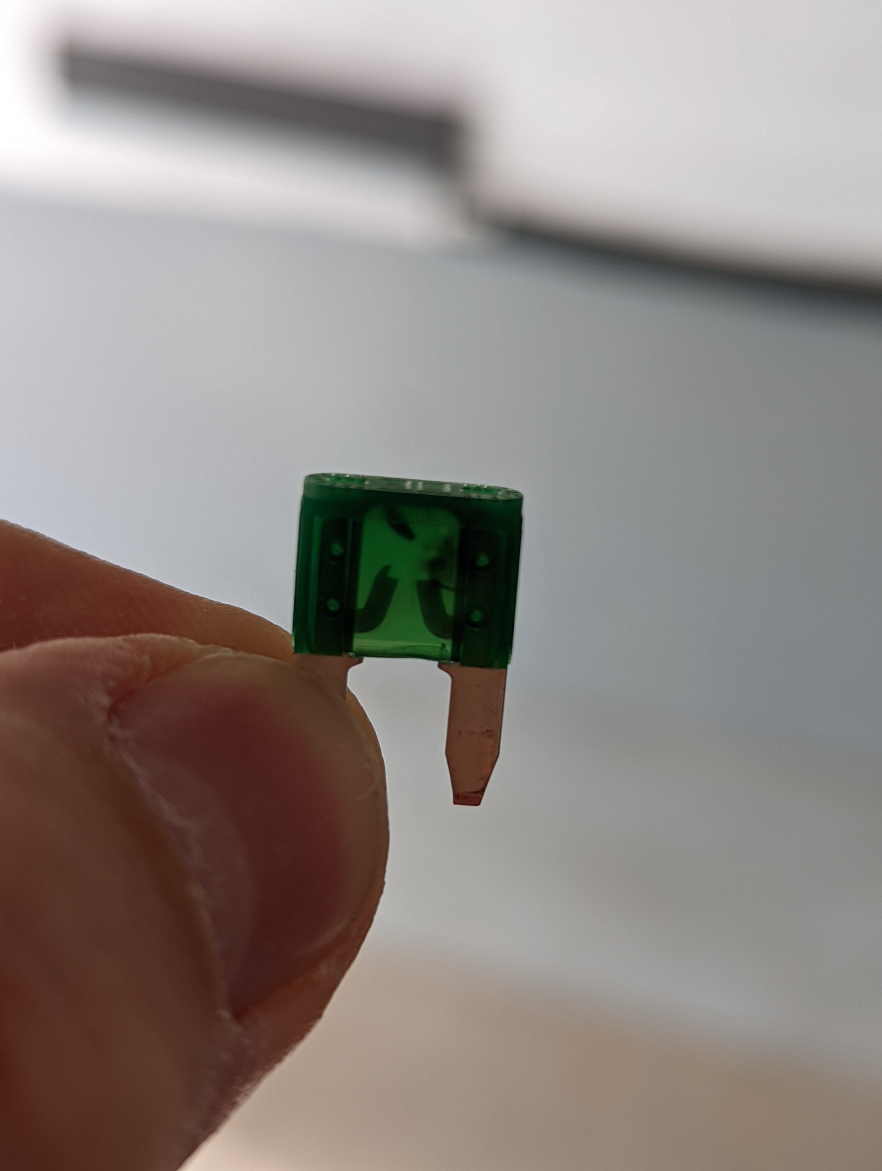

So. Kinder im Kinderwagen, ab in die Garage.
Ich würde ja sagen, die 30A Sicherung hat's komplett gebraten. Warum? Kein Plan.
Ersatzsicherung ist drin, läuft alles.
Wtf. Irgendeine Idee woher das kommen kann?

Beim Zusammenbau n kurzen Verursacht würde ich tippen
Naja ich hab den Hobel jetzt 10 Mal ein und ausgeschaltet (Zündung), nichts passiert. Alles läuft noch tadellos.
Ungutes Gefühl, aber wie gesagt- kann passieren wenn irgendwo ein Stück Litze dazwischenfunkt und man nie wieder was davon hört.
Ja, gut fühlt sich das grade nicht an. Hab dem Händler ne Mail geschrieben ob er sich den Bock Mal anguckt nächste Woche. Falls was auffällig ist. Und ich brauche ne neue 30A Ersatzsicherung :d

Jetzt geht's ja wieder. Wenn er mir ne neue Sicherung gibt und Mal durch guckt langt mir das. Hab's ja ohne viel Aufwand gelöst bekommen und scheinbar gehts nicht direkt wieder über die Wupper. Er soll drüber schauen - wenn's nicht nochmal Auftritt soll mir das egal sein. Und wenn doch noch was dran ist wird ers reparieren müssen. Dafür hab ich ja Garantie, wie du richtig sagst.

Der wird den Fehlerspeicher auslesen. Wäre mal interessant, (in Verbindung der Sicherung) was er sagt.
Man weiß ja nicht, wie knapp die Sicherungen ausgelegt sind.
Für sonnigen Sonntag hätte ich auch Sicherung getauscht :d Auch ohne Händler.
Hab alles Mal durchgetestet, nix anderes scheint irgendwas abbekommen zu haben. Von daher: wenn's nur ne 3€ Sicherung ist - ist alles OK jetzt.

Habe das bei meinem Nachbarn auch schon gesehen an seinem Mopped, Ursache: Er hatte die Batterie falsch rum angeschlossen. Das wäre aber komisch weil die in der Werkstatt doch hoffentlich das Möpp mal gestartet haben bevor sie es dir übergeben und dann wäre das ja aufgefallen. Vom Transport her würde ich eine durchgebrannte Sicherung aber ausschließen, da muss vorher was passiert sein.
Alles möglich. Ich werde es wohl niemals erfahren 😅

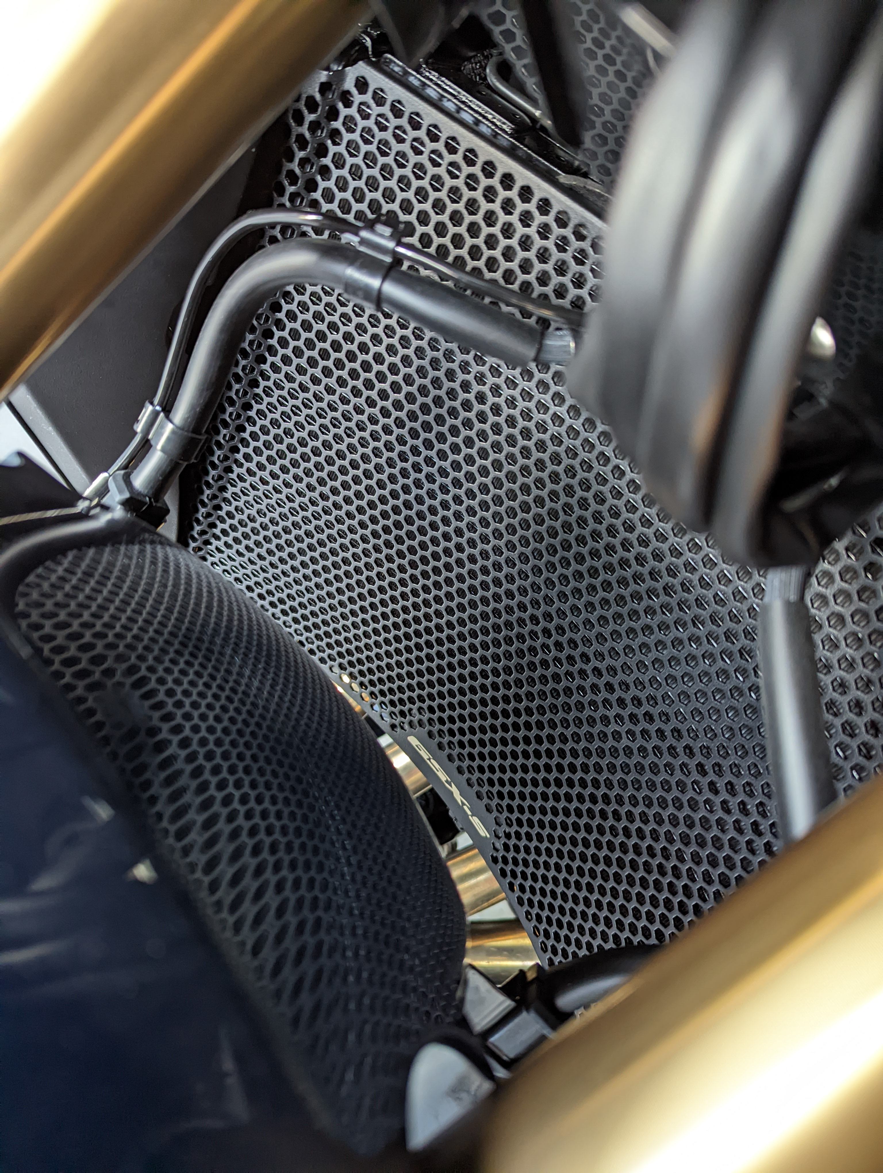

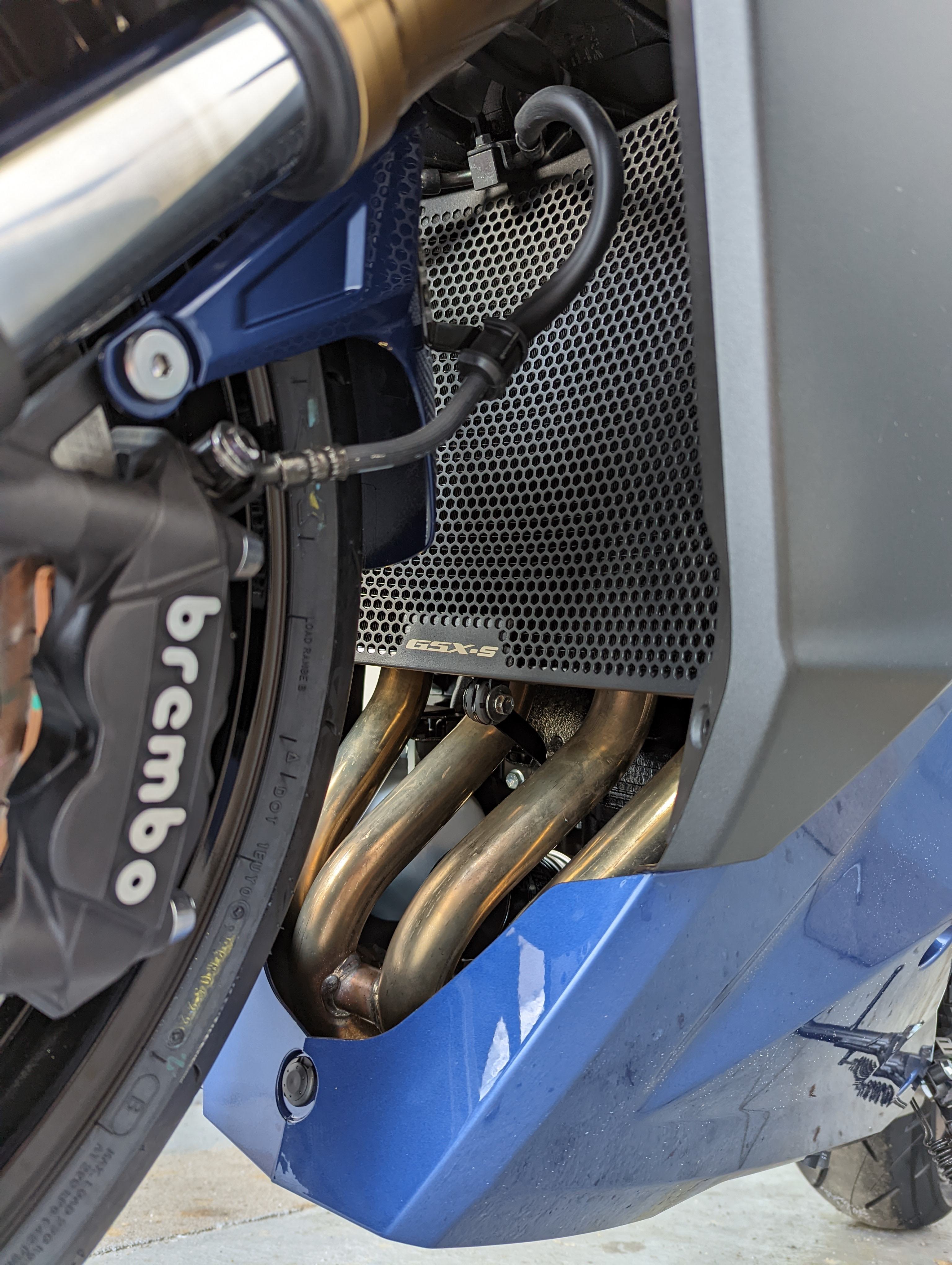

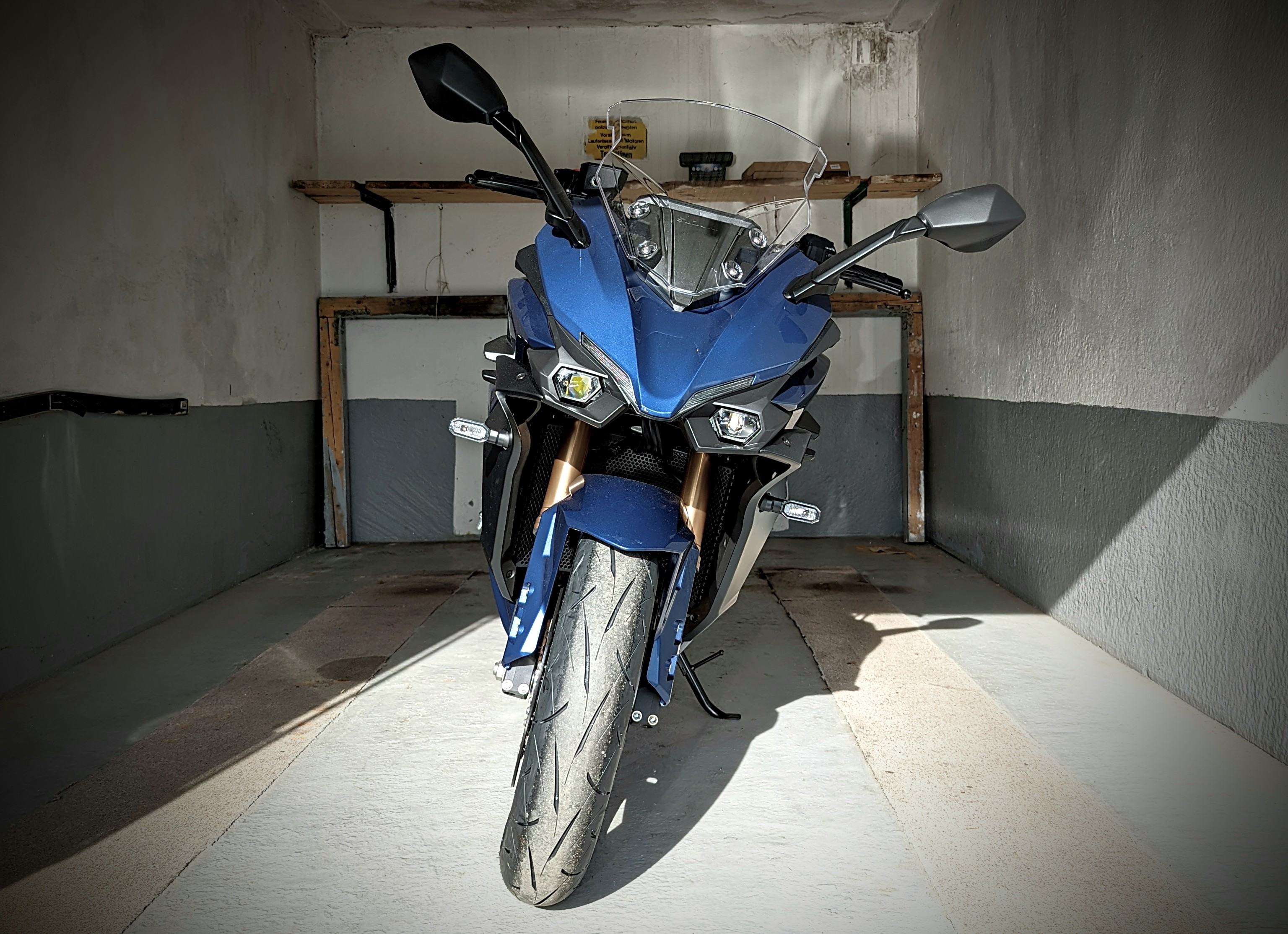

So, heute Mal den rad guard installiert und die Maschine zurück in eine gefegte Garage geschoben 😆

Auf die Garage?
Spiegel kommen noch? :d
Ich spreche für mich und ich bin wirklich auf die Garage neidisch. Ich habe keine. Weiß nicht wohin mit dem Motorrad, wenn ich eins gekauft habe. Vermutlich täglich in die Garage bei meiner Mutter, was 5 km weit weg ist. Besser als das Motorrad vor der Haustür an einem Morgen nicht mehr aufzufinden.
Ohne Garage würde ich mir kein Motorrad kaufen. Wir haben jetzt zwar "nur" noch einen Tiefgaragenplatz (vorher Einzelgarage) + Einstellplatz vor dem Haus für mein Auto, aber das funktioniert ganz gut. Aktuell fehlt nur das Motorrad :fresse:
Kann meine Garage, die bei meiner Mutter und die bei meinem Vater nutzen. Ihr garagenlosen tut mir leid.
Der Kühlerschutz ist nur ein Übergang bis der von Evotech Performance sowie andere Teile verfügbar sind.
Aber für ein 20€ Ali Teil ists echt gut
