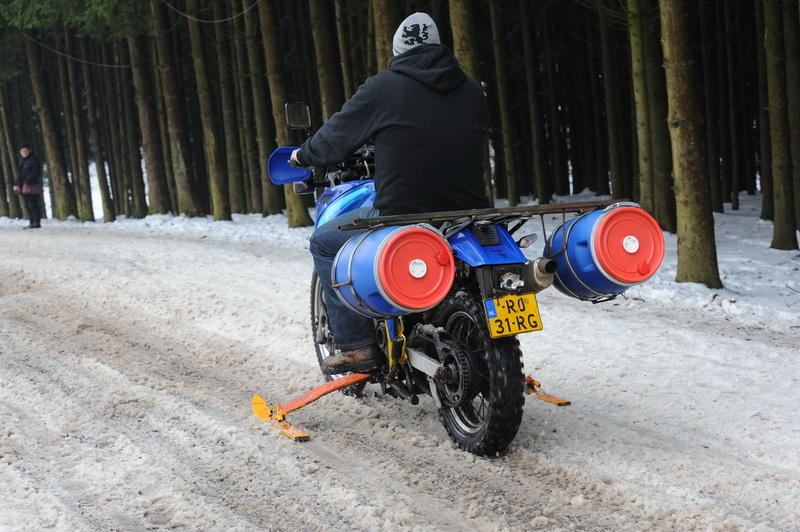

Ich baue mir Kufen ans Moped.:asthanos:
Wärst nicht der erste :)
Elefantentreffen, das hat Kult.
War leider aber selber noch nicht da.
Keine Handschuhe, das Bild ist doch gestellt ^^
