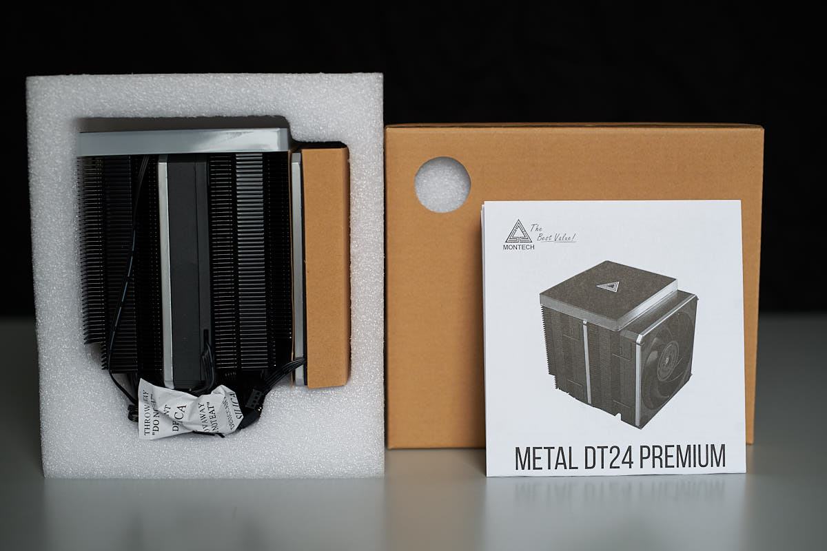

Der Montech Metal DT24 Premium kommt in einem recht simplen Karton, auf dem einige Bilder des Kühlers sowie die Spezifikationen zu finden sind. Innerhalb der Box findet man eine Montageanleitung, eine weitere Schachtel für das Zubehör und den Kühler, der sicher in einem ausreichend dimensionierten Schaumstoffpolster liegt und somit für den Transport gut geschützt sein sollte.

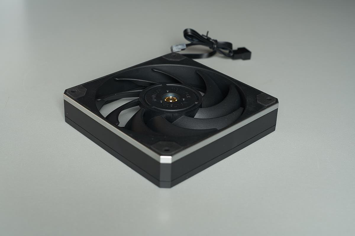

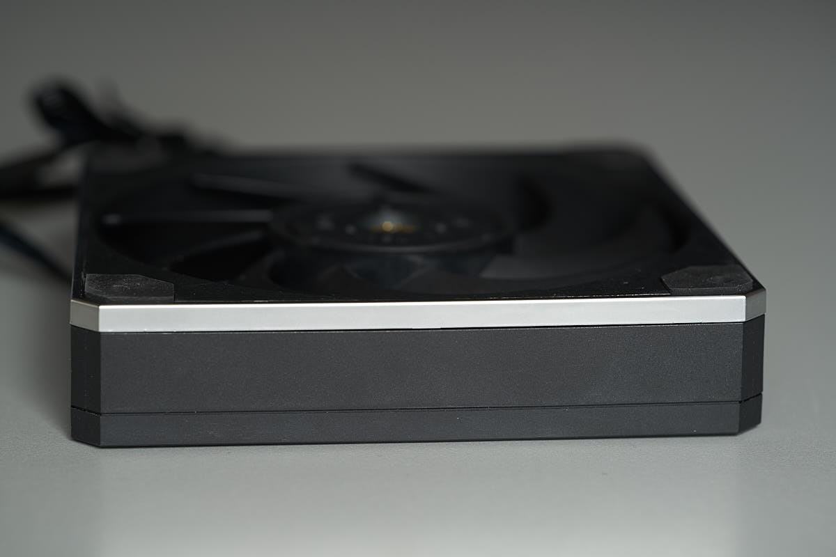

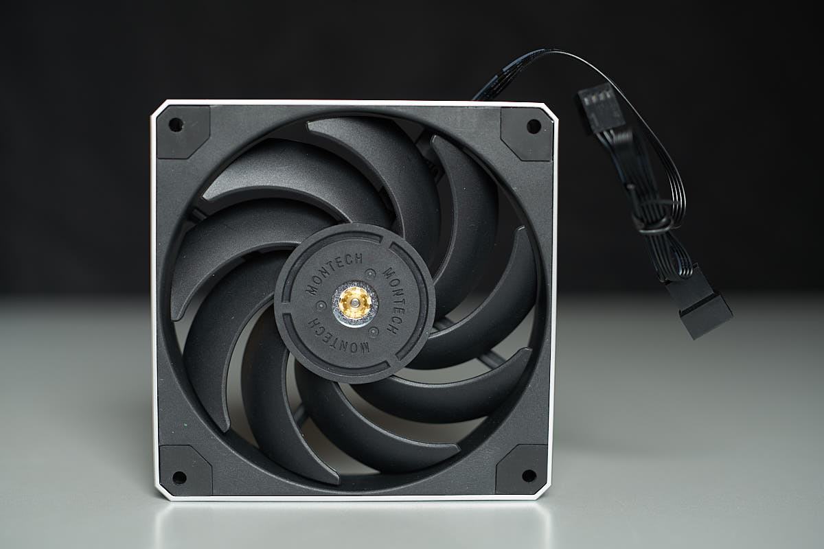

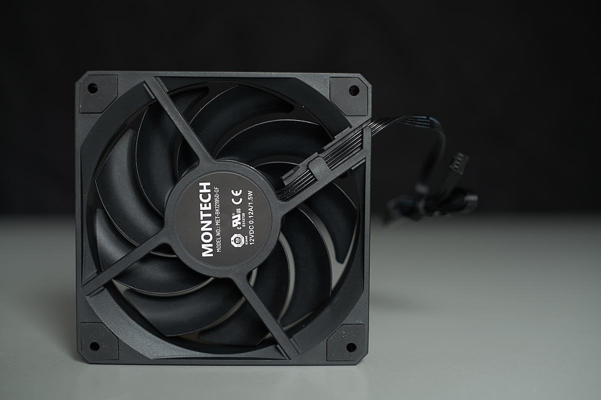

Dem Kühler liegen zwei Metal 120 Lüfter bei, deren herausstechendes Merkmal der Aluminiumrahmen an der Vorderseite des Lüfters ist. Optisch erinnern mich die Lüfter an eine weitere Interpretation des Gentle Typhoon, wie z.B. auch die Noctua A12x25. Die Anschlusskabel sind mit 35cm für einen CPU-Kühler als ausreichend lang und haben, ähnlich zu Arctics PST Lüfter, ein y-Kabel direkt in das Lüfterkabel integriert. Die Minimaldrehzahl der (am Kühler montierten) Lüfter beträgt 1050-1060rpm und mit low Noise Adapter etwa 950rpm. Dies weicht deutlich von der angegebenen Minimaldrehzahl von 800rpm mit 10% Toleranzspielraum (also 880rpm) ab, die bereits ohne den Low Noise Adapter erreicht werden sollten. Wobei die Lüfter auch mit Low Noise Adapter noch deutlich oberhalb der angegebenen Minimaldrehzahl laufen. Die angegebene Maximaldrehzahl wird mit 1970-1980rpm ohne den Low Noise Adapter erreicht, mit Low Noise Adapter verringert sich die maximale Drehzahl auf etwa 1450rpm.

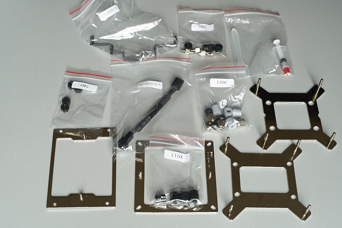

An Zubehör ist für die angegebenen Sockel Alles notwendige Montagematerial vorhanden. Interessanterweise hat man sich bei Montech dazu entschieden eine (Metall)Backplate für Sockel 115x/1200 und eine separate für Sockel 1700 beizulegen, statt beides in eine Backplate zu vereinen, wie es oftmals gemacht wird. Funktional hat das keinen Nachteil und die beiliegenden Backplates aus Metall haben mehr als ausreichend Stabilität. Es liegt auch eine kleine Spritze mit Wärmeleitpaste bei, deren Menge für 1-2 Montagen problemlos ausreichen sollte und ebenfalls ein kleiner Spatel zum Verstreichen der Wärmeleitpaste, was ich begrüße und so bisher noch bei keinem anderen Kühler gesehen habe.

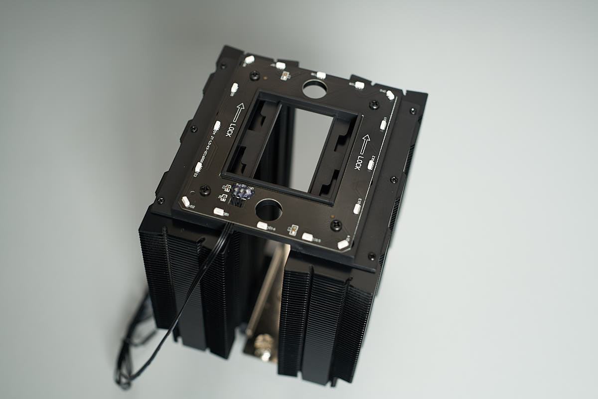

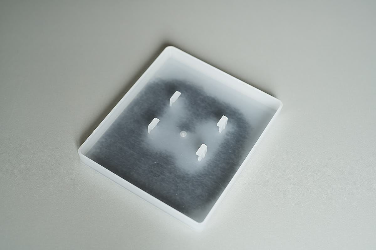

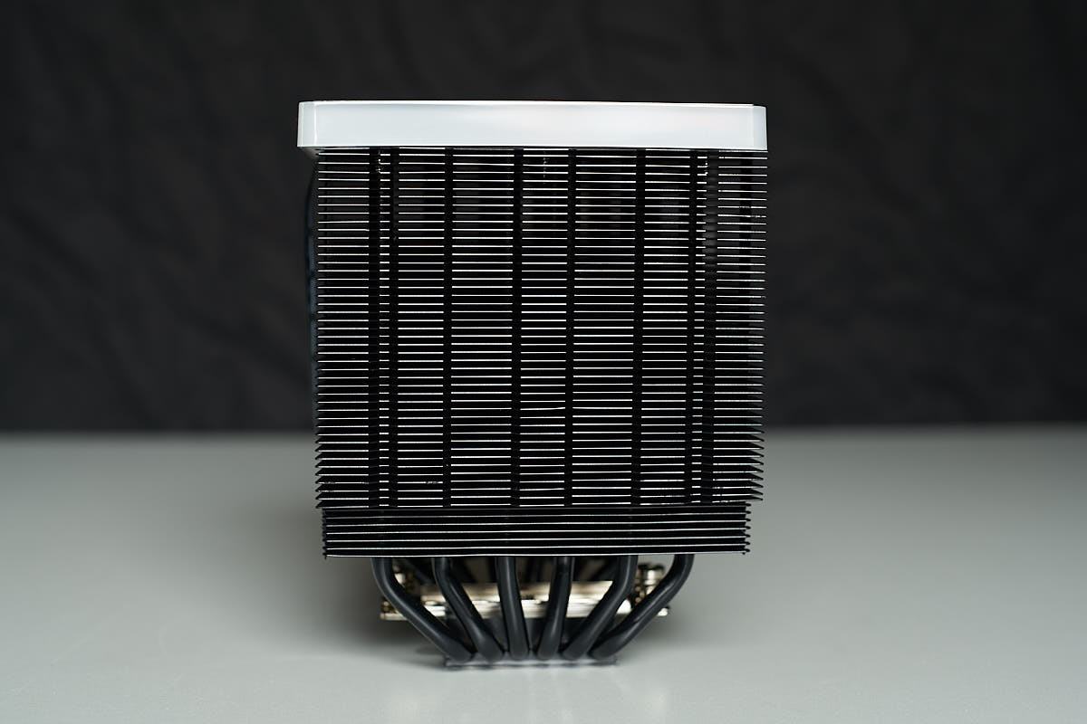

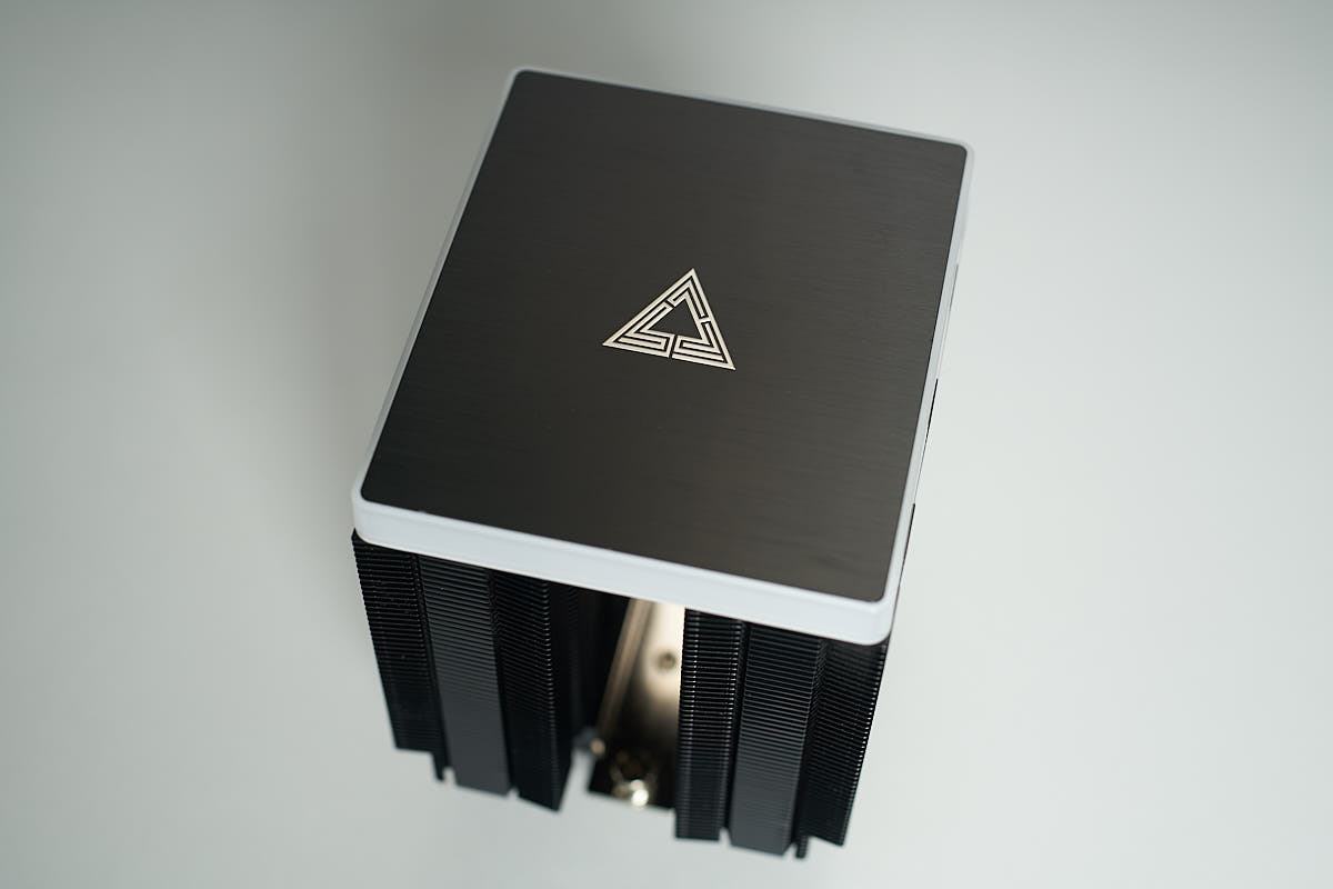

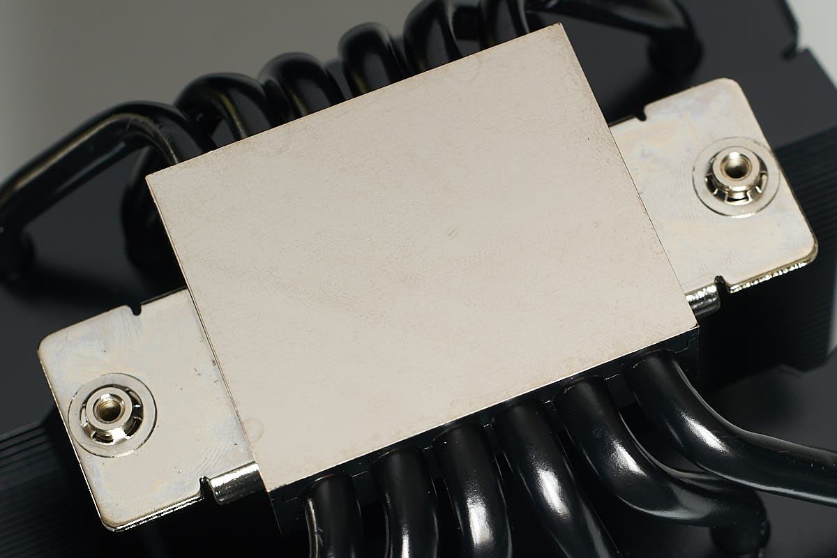

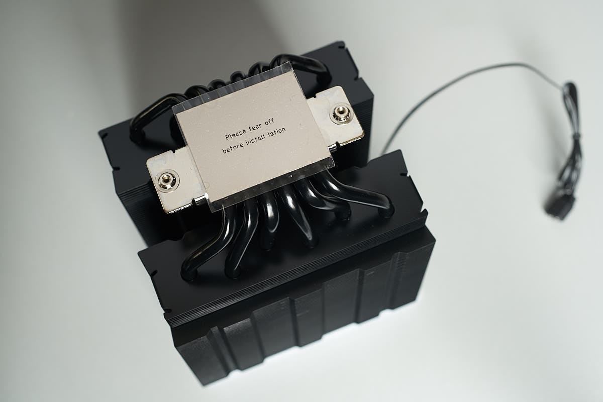

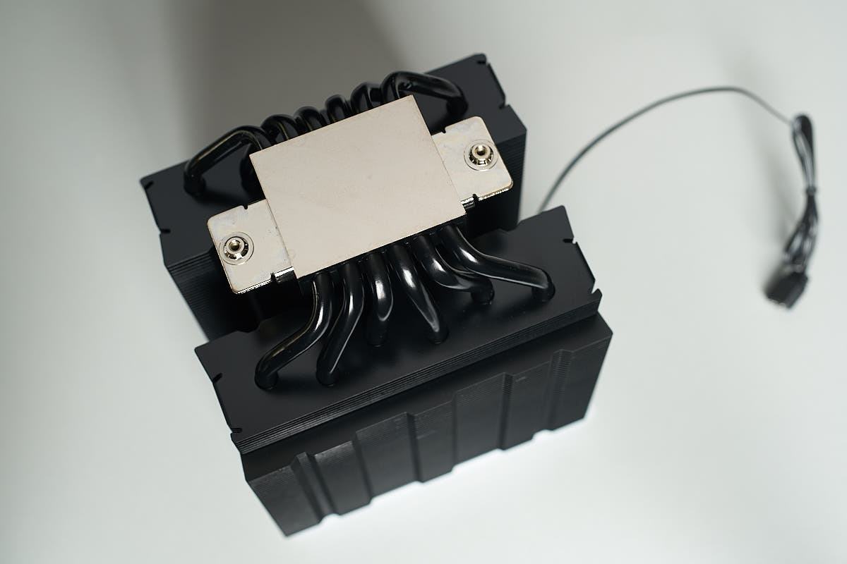

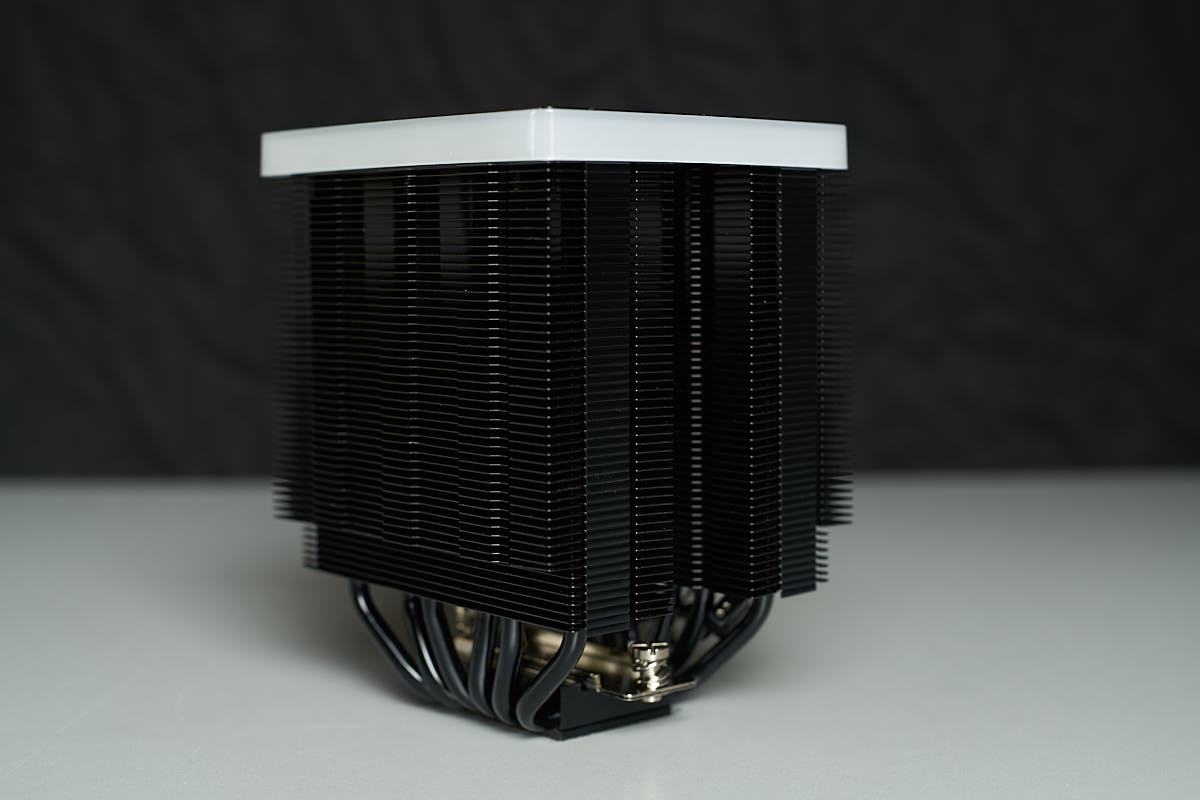

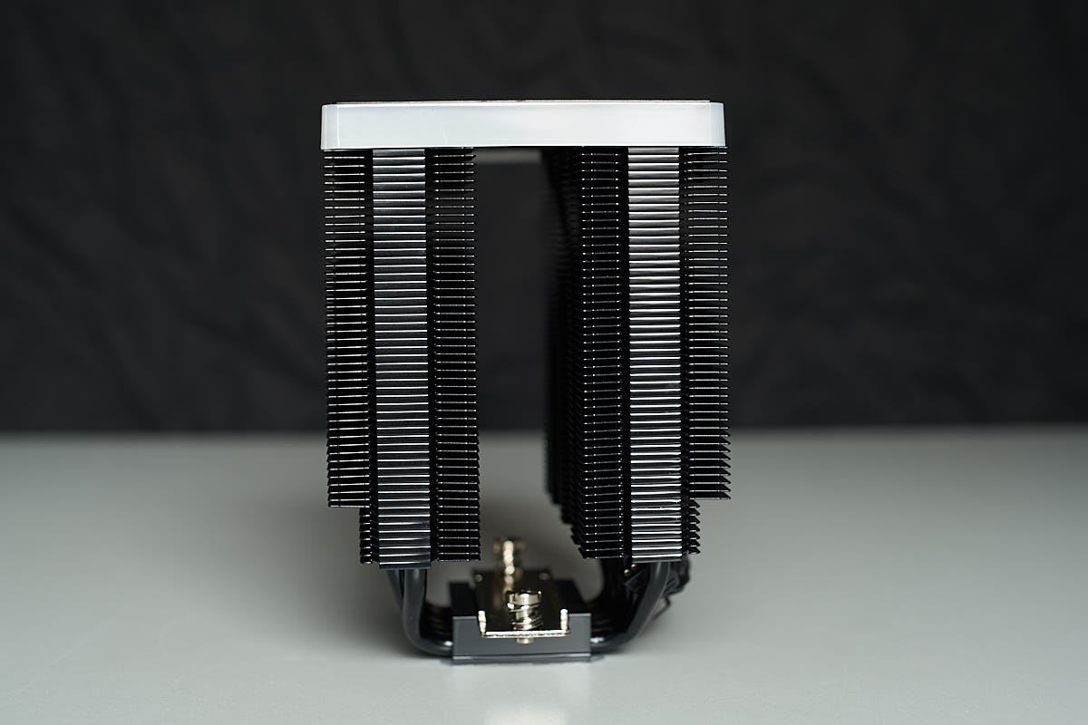

Der Kühler selbst ist ein "klassischer" Dual Tower Kühler, dessen Lamellen, Heatpipes und die Bodenplatte (abgesehen von der Kontaktfläche zur CPU) schwarz lackiert wurden. Auffälligstes Merkmal des Kühlers wird die aus milchigem Kunststoff bestehende Abdeckung der Beleuchtung sein auf die eine schwarz eloxierte und gebürstete Aluplatte mit dem Montech Logo aufgeklebt ist. Nimmt man die Abdeckung ab, so findet man darunter eine Platine mit insgesamt 16 RGB LEDs, die über eine Halterung mit den beiden Kühltürmen verschraubt ist. Dort finden sich auch zwei Löcher in der Platine um mit einem langen Schraubenzieher (leider nicht im Lieferumfang) an die Schrauben am Bügel über der Bodenplatte zu gelangen um den Kühler mit am Retentionmodul verschrauben zu können. Die Verarbeitung des Kühlers würde ich als gut bezeichnen, Scharfe Kanten habe ich keine finden können und sämtliche Teile des Kühlers sind sauber lackiert. Einzig die Schutzfolie auf der Bodenplatte hat bei meinem Exemplar beim Abziehen leichte Rückstände hinterlassen, die ich vor der Montage des Kühlers noch mit Isopropanol gereinigt habe.
DSC03084.jpgDSC03085.jpgDSC03086.jpgDSC03087.jpgDSC03088.jpgDSC03089.jpgDSC03090.jpgDSC03091.jpgDSC03091_1.jpg

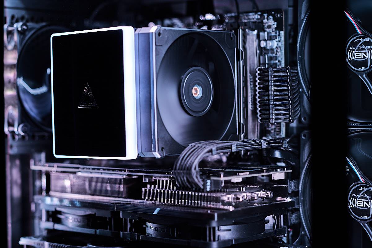

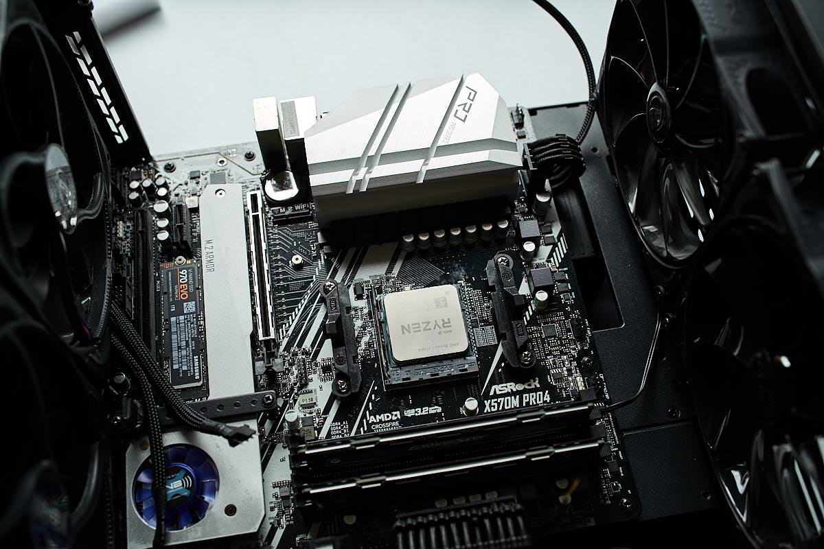

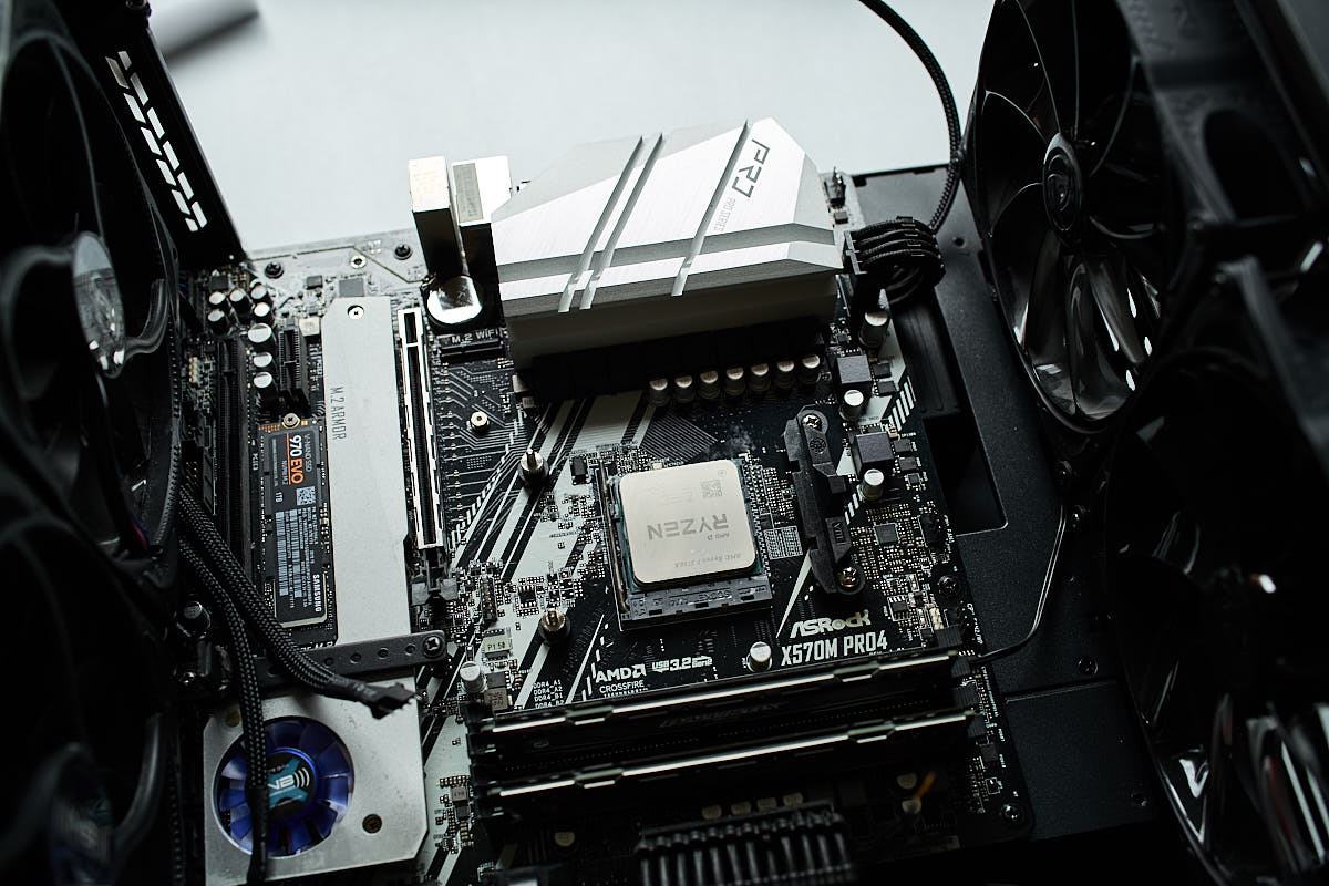

Die Montage wurde auf einem Asrock X570m Pro4 in einem Lian Li O11D Mini durchgeführt.

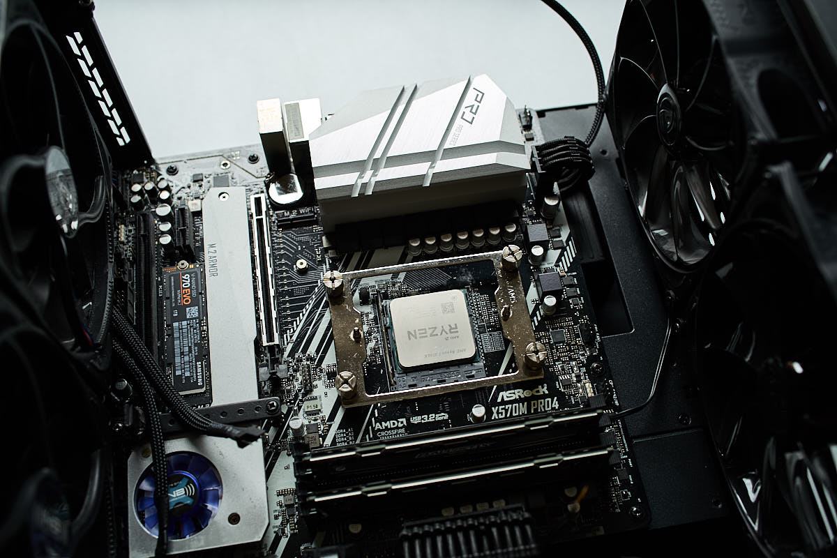

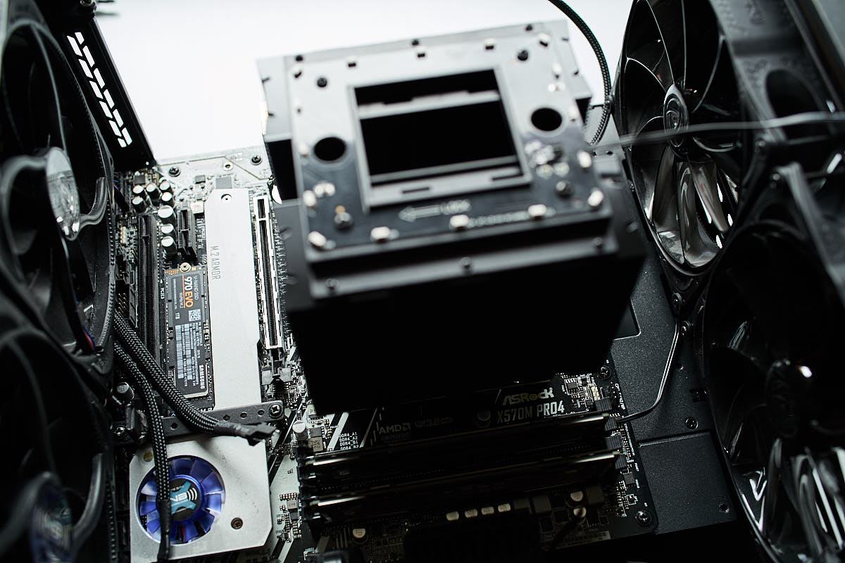

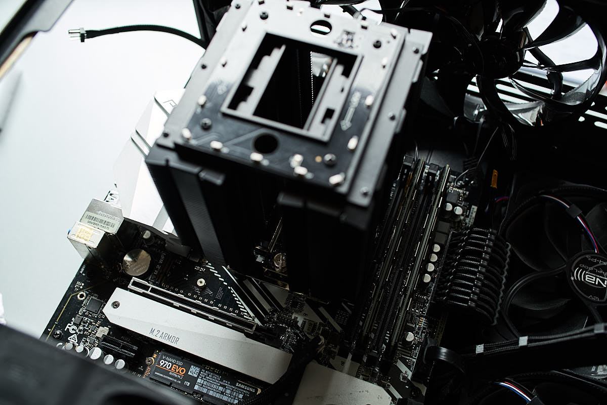

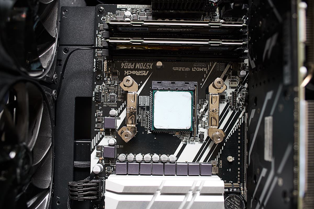

Auf AM4 ist es grundsätzlich möglich den Kühler (ausgehend von den Standard AMD Brackets) zu montieren, ohne dabei das Mainboard aus dem Gehäuse nehmen zu müssen. Dafür entfernt man erst eine der Halteklammern und ersetzt sie durch die mitgelieferten Daumenschrauben, bevor man die zweite Halteklammer löst. Anschließend wird noch die Platte aufgelegt, an der später der Bügel in der Bodenplatte des Kühlers verschraubt wird, und mit vier Muttern gesichert. An der Stelle möchte ich erwähnen, dass die Montageplatte bei mir leicht verzogen war, hat sich nach anziehen der Muttern aber in die gewünschte Form ziehen lassen. Als nächstes wird der Kühler mit der Platte des Retentionmoduls verschraubt. Die Montage des Kühlkörpers selbst ist in der Anleitung ausreichend beschrieben und ist auch in der Praxis ohne große Fummelei durchführbar (solange ein langer Schraubenzieher vorhanden ist).

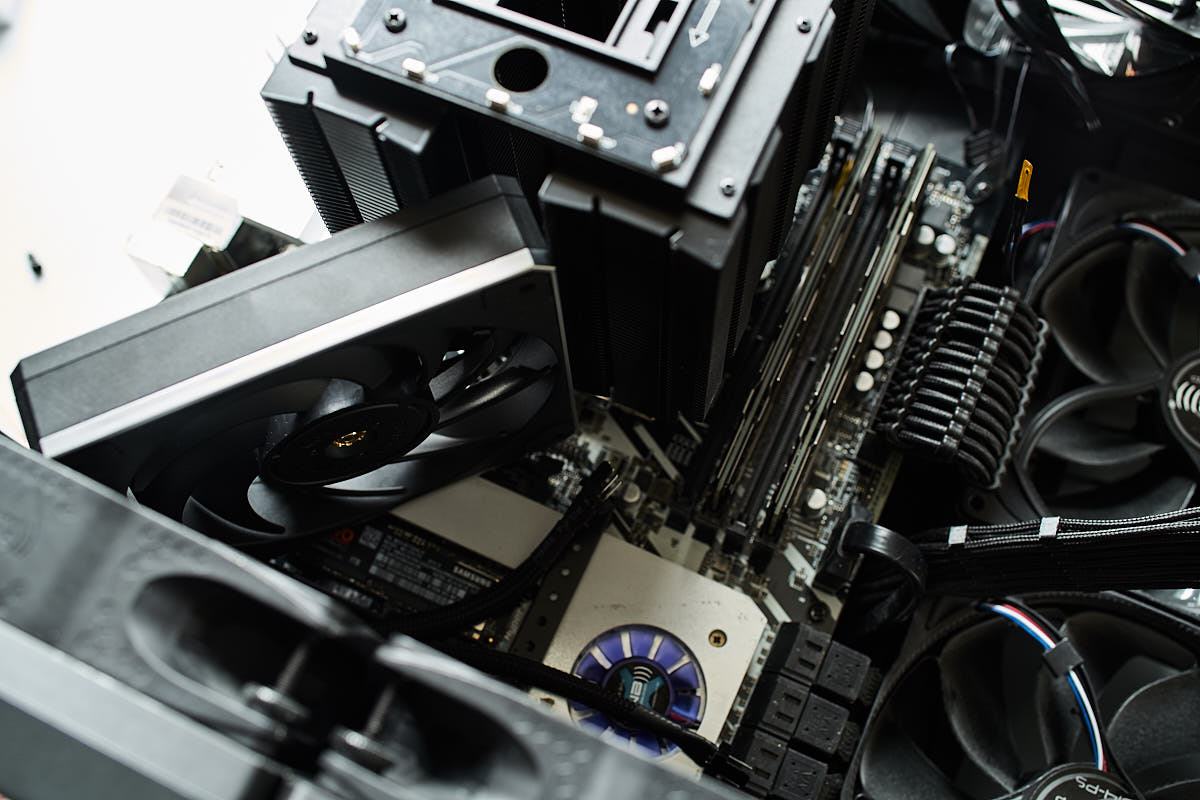

In den etwas beengten Platzverhältnissen meines O11D Mini, mit den zusätzlichen 20mm Shrouds vor den Lüftern im Boden, war es aus mechanischen Gründen leider nicht möglich den mittleren Lüfter von der Seite in den Kühlkörper zu schieben. Ich musste hierfür also einen der Lüfter im Gehäuseboden komplett entfernen bevor ich den Lüfter in den Kühlkörper schieben konnte. Das einklippsen der Lüfter im Kühlkörper ist in meinen Augen etwas zu fummelig, da es schwierig wird den Lüfter mit eingesteckten Lüfterklammern durch den Kühlkörper zu schieben, also muss erst nur eine der Lüfterklammern eingesteckt werden, der Lüfter dann etwas über die zentrale Position raus durch den Kühlkörper geschoben werden um ihn nach dem einstecken der zweiten Lüfterklammer wieder in die Ausgangsposition zurückzuschieben und letztens Endes im Kühler einzuhängen. Hier würde ich mir wünschen, dass die komplette Beleuchtungseinheit ausgeklippst werden kann und somit der Spalt zwischen den Kühltürmen von oben nicht versperrt wird, was das Einsetzen der Lüfter deutlich vereinfachen würde. Dies würde bei der Montage auch den langen Schraubenzieher optional machen.

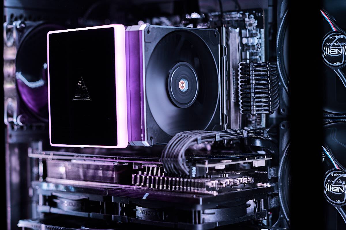

Die Beleuchtung des Kühlers sieht durchaus gut aus und die Ausleuchtung der Platte ist auch ziemlich gleichmäßig. Was mir jedoch im Test aufgefallen ist, dass die Platte das Licht andere Beleuchtungselemente im Gehäuse (in meinem Fall vier LED streifen die das linke Seitenteil umranden) auffängt, weshalb bei unterschiedlicher Beleuchtung die dargestellte Farbe etwas durch das "Umgebungslicht" verunreinigt wird. Da in der Regel die Farben der Beleuchtung im PC aufeinander abgestimmt wird würde ich das an der Stelle auch nicht als einen Kritikpunkt sehen.
DSC03146.jpgDSC03147.jpgDSC03148.jpgDSC03149.jpgDSC03150.jpgDSC03151.jpgDSC03152.jpgDSC03153.jpg

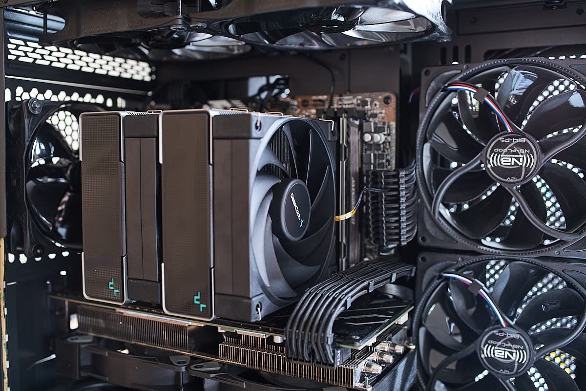

Um die Kühleistung des Montech Metal DT24 Premium besser einschätzen zu können wird der Kühler mit einem AMD Wraith Prism, Noctua NH-U12S chromax.black und einem Deepcool AK620 und einem Noctua NH-D15s verglichen.

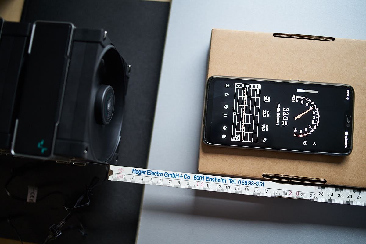

Um die Lüfterdrehzahl bzw. das benötigte PWM-Signal zu bestimmen, bei dem alle Kühler möglichst nah an einem vorgegeben dBA-Wert liegen, wurde die Lautstärke mit einem Smartphone in einem Abstand von 10cm zur "Lärmquelle" gemessen, um auch bei niedrigen Drehzahlen einen Schalldruckpegel messen zu können der ausreichend vom Umgebungsschaldruckpegel abweicht. Hierzu wurde der Schalldruckpegel über 30 Sekunden aufgenommen und der Mittelwert der Messung als Wert für den Schalldruckpegel genutzt. Als Referenz für die zwei auf Schalldruck normalisierten Temperaturmessungen dient der Noctua NH-D15s mit eLoop Lüfter bei etwa 700 bzw. 1200rpm. Zusätzlich wird noch eine dritte Messung bei maximaler Drehzahl des Kühlers durchgeführt. Auch hier wurde der zugehörige Schalldruckpegel bestimmt.
