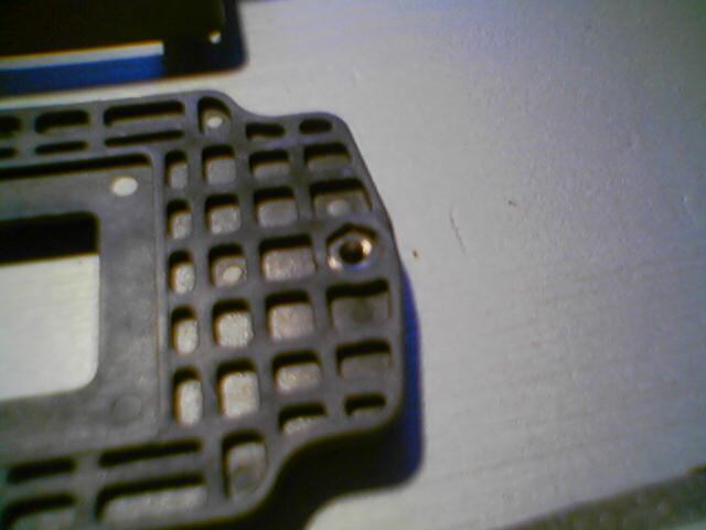

so wie ich das auf den bildern sehe, hat gigabyte einfach statt schrauben so komische plastikstifte benutzt um das retention modul zu fixieren.
kannst du die stifte entfernen (ohne sie kaput zu machen).
löcher sind da auf jeden fall, nur ob die backplate auch die gewinde hat ist die frage.
Bei Gigabyte haben die Backplatten keine Gewinde! Da musst du dir entweder ein Arctic Cooling Kühler kaufen, weil dort meistens so ein Retentionmodul mitgeliefert wird oder du kaufst bei pc-cooling eine extra Backplatte, allerdings ist die wohl aktuell nicht lieferbar.
Das würde ihm helfen, ja! :)
Hab meinen Sonic Tower auch mal mit der Backplatte eines AC Kühlers befestigt. Sind fast genau die gleichen, wie sie DFI verbaut, nur halt schwarz. ;)
hm ... jute Frage ... aber hab ne menge KrimsKrams hier was man halt so braucht nur leider keine Backplate ... kA was ich dir da jetzt anbieten soll ansonsten würd ich dir auch nen paar Euros für geben :) ... aber ist schon echt ärgerlich was Gigabyte da fürn Murks gemacht hat ... wusste zwar dass die ne Plastikbackplate haben aber dass selbst die Verschraubungen am Rententionmodul nicht mehr vorhanden sind! ... *grummel* ... die Stifte kann man rausnehmen aber dann is halt das ganze Dingen ab ... surf gerad mal nach möglichen Ersatz aber würd auch das von dir nehmen PowerBar ... wäre nice wenn du mal kurz nen Bild machen könntest dann seh ich sofort obs das ist was ich brauche

ok bitte schön...
ach ja sry wegen der quali, aber die is ganz gut für eine handy ^^
€: brauchste bloß die backplate oder wie des ding heißt oder des ganze retentionmodule?
hmmmm ... das ist jetzt ne gute frage ... also ich hab gerad mal auf der homepage von tt nachgeschaut ... da gibt es ausgerechnet jetzt für asus boards ne spezielle anleitung mit backplate UND rentention modul ... aber ich möchte jetzt erstmal die fragen oben geklärt wissen, da mir das ganze doch arg komisch vorkommt ...
zu deiner backplate ... also die sollte schon passen denk ich, hat zwar ne etwas andere form aber die Löcher und Aussparung in der Mitten sehen identisch aus ... allerdings ist deine ja auch aus Plastik, und um ehrlich zu sein kann ich mir echt nicht vorstellen wie dieses Monster von Kühler nur von 2 kleinen Plastikgewinden gehalten werden soll, gerade weil man ihn anscheinend super bombenfest schrauben muss, da er wie ich das jetzt sehe, frei beweglich montiert wird ... daher wäre mir eine metalplate definitiv lieber, auch wenn ich selber schon gemerkt habe, dass es sich um sehr stabiles plastik handelt ... aber wie dem auch sei, hoffe hier postet jemand bald mal ein paar kleine erfahrungen über seine SonicTower Montage und dann seh ich weiter ... melde mich dann auch auf jeden Fall noch mal bei dir bezügl. deiner Backplate :) ... soweit schon mal besten Dank fürs Angebot und die Pics
