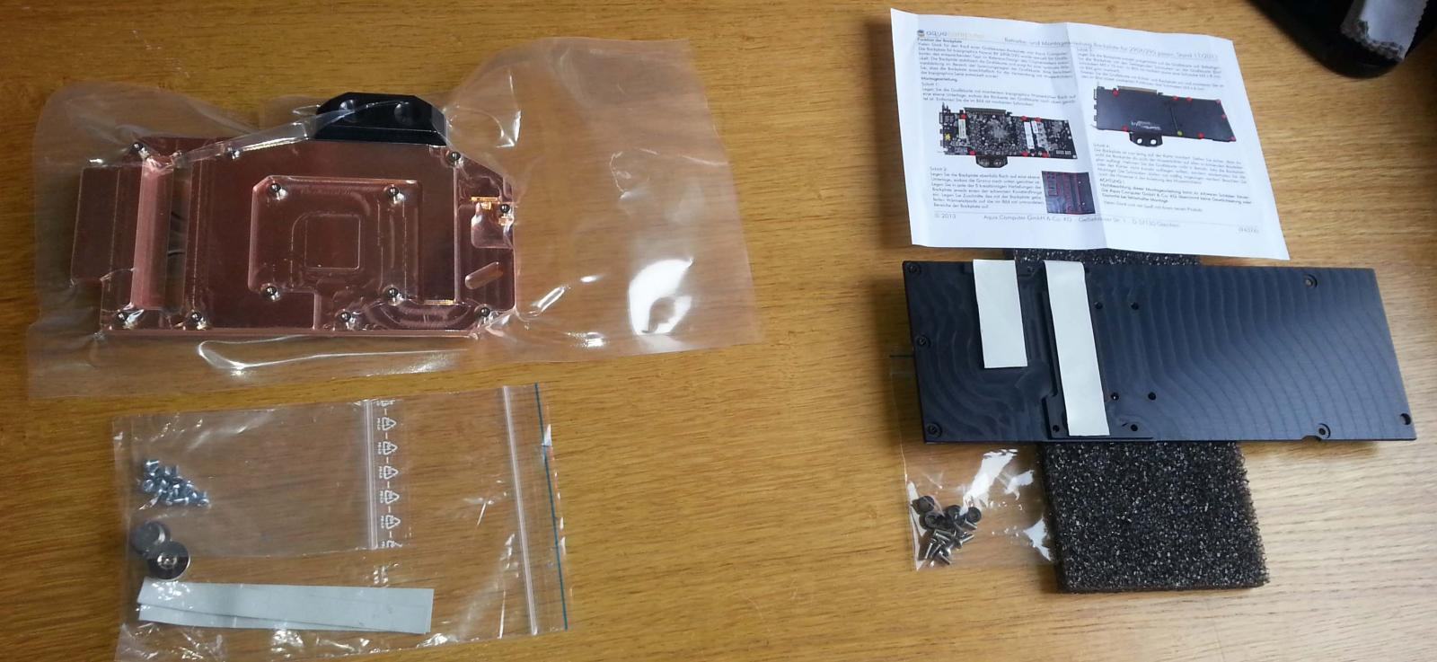

Ich habe vor dem Wochenende die (aqua computer Backplate für kryographics R9 290X/290, passiv) und (aqua computer kryographics für R9 290/290X Acryl Edition) erstanden. Nun war der Kühler zwar eingeschweißt, aber das Zubehör sah benutzt aus und der Karton war schon angerissen und mit Tesafilm geklebt. Kann ich mich jetzt zur Montage an dieses Video halten kryographics R9 290X / 290 Installation - YouTube ? Eine Montageanleitung lag nicht bei und auf der Homepage finde ich keine. Es lagen jedoch haufenweise Wärmeleitpads bei, nicht nur das für die VRMs wie in dem Video, sondern auch für die Speicher. Soll ich Speicher und VRMs nun mit Pads kühlen oder doch mit Wärmeleitpaste auf den Speichern?
Die Backplate bekommt auch Wärmeleitpads, auch wenn keine Speicher auf der Rückseite des PCBs verbaut sind? Danke für die Hilfe.
Mit einem nicht kompatiblen oder ungenaugefertigten Alphacool Kühler habe ich mir letzte Woche meine 7970 geschrotttet (Ein Abstandshalter hatte ein 2mm Offset zu den anderen und dadurch hat sich das PCB verzogen). Wollte diesmal nur sicher gehen bei der Montage nichts falsch zu machen.

Klar kannste dich an die Youtube Anleitung halten, ist doch für deinen Kühler. Da liegt doch ne Anleitung auf dem Tisch. :confused:
Die ist von der Backplate. Mir wurde mal gesagt, dass sich Kühler und PCBs evtl. in Revisionen unterscheiden können. Und die Pads haben ca. 1mm - Wärmeleitpaste überbrückt ja nur geringere Spalte. Wollte vermeiden, wenn ich WLP nehme, dass dann evtl. die Speicherchips keinen Kontakt mehr haben mit dem Kühler.
Der rechte Stapel ist Lieferumfang Backplate, der linke ist vom Kühler. Da fehlt das Manual. Im Video wird davon gesprochen auf die RAM Chips WLPaste zu tun, warum liegen dann "so viele" Pads bei (außer VRMs).
Darum ging es mir. Bei manchen liegen ja sogar für die einzelnen Komponenten unterschiedlich dicke Wärmeleitpads bei.
Verstehst Du was ich meine? Bei zu dicken WLpads oder zu dünnen, ist der Anpressdruck evtl. nicht richtig. Hätte ja sein können, dass zu Beginn WLpaste empfohlen wurde und nun soll man aber die Pads nehmen. Hatte gehofft hier hat jemand vllt den gleichen Kühler verbaut ;-) Hab zwar Ahnung von PCs und Technik, aber bei WaKü bin ich ein blutiger Anfänger.
Bei dem Alphacool sollten zB auch die Rückseiten der RAM Chips auf der PCB Rückseite gekühlt werden. Bei diesem Kühler berührt die Backplate das PCB anscheinend nur bei den SpaWas/VRMs.

Mit den Anleitungen nehmen die es die letzte Zeit nicht sehr genau, den Backplates liegt fälschlicherweise desöfteren die Anleitung von der Titan-Backplate bei. Den Kühler kannste ruhig nach der Anleitung bei Youtube montieren, normalerweise werden CPU als auch der Ram bei dem Kühler mit WLP gekühlt. Das Pad kommt auf die VRM's links neben der GPU und das längliche rechts (Länglich) drauf.
Für die Backplate gibts die richtige Anleitung dank eines Users im Forum, mußte mal ein bisl stöbern. Sollte auf der ersten oder zweiten Seite sein der Thread.
Dass er das direkt von uns hat wage ich zu bezweifeln denn wir flicken keine Verpackungen mit Tesa zusammen und die Backplate ist bei uns seit vielen Wochen ausverkauft...
Zur eigentlichen Frage: GPU und RAM sind bei unseren Grafikkühlern seit vielen Jahren für die Verwendung mit Wärmeleitpaste ausgelegt. Würde man am RAM Wärmeleitpad verwenden stimmen die Abstände nicht mehr und die GPU hat schlimmstenfalls keinen Kontakt mehr zum Kühler. Das Pad (0,5mm) gehört nur auf die Spannungsregler.
Bei der Backplate passt es bereits. Die angebundenen Stellen sind unterhalb der Spannungsregler und senken deren Temperatur massiv.
Super. Hatte bereits mit euch telefoniert. Hatte mich an das Video gehalten und alles läuft bestens. Die Sachen wurden bei Caseking bestellt da wie gesagt, Backplate ausverkauft war. =) Bin zufrieden. Hab jetzt noch euren DFM bestellt und werde nach Ostern den auch noch in den Kreislauf einbinden. Würde ihn mittels Doppelnippel direkt am Auslass der Pumpe anbringen - ist das in Ordnung?
