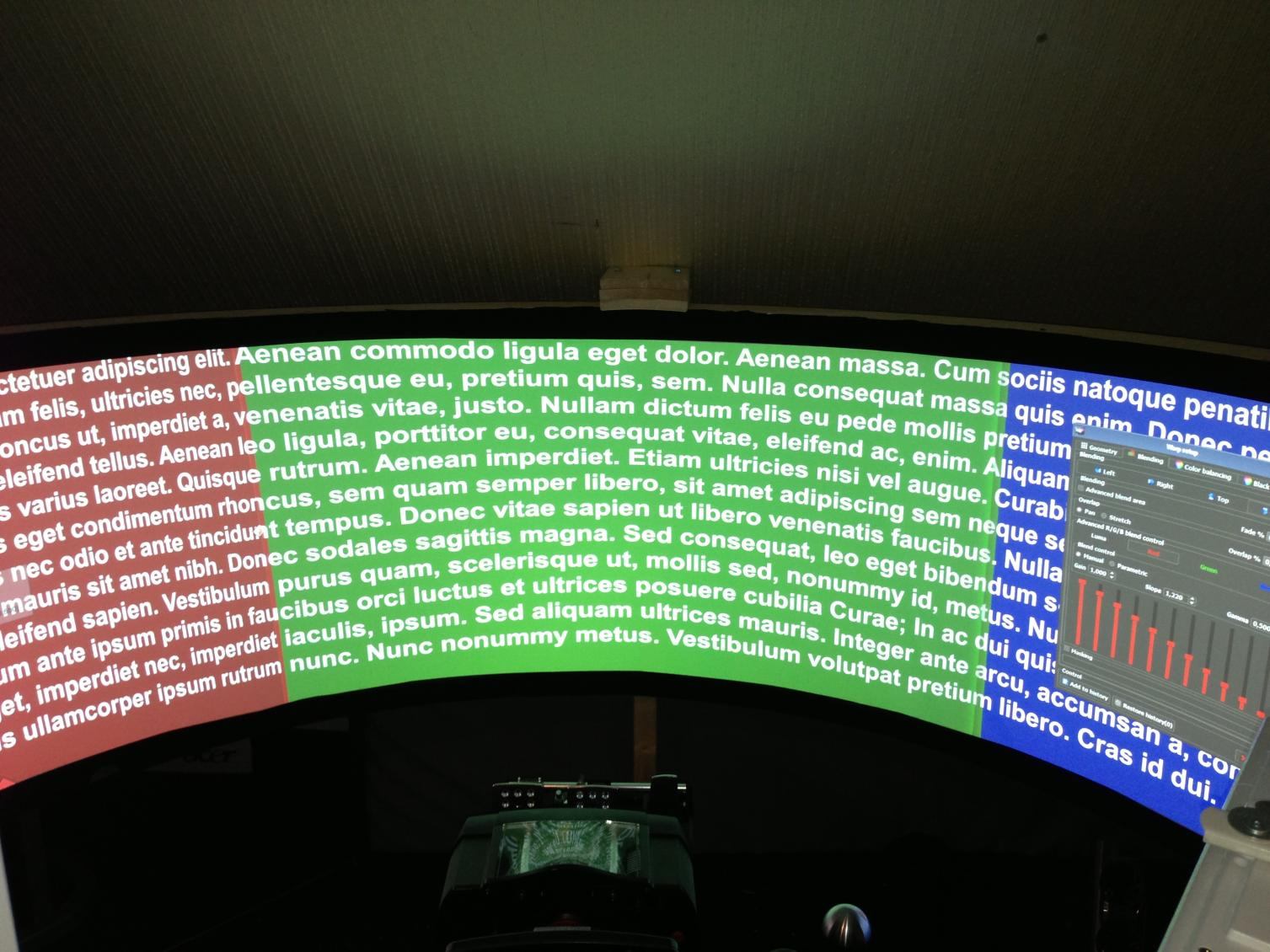

Der erste Beamer hängt an der Decke u liefert auch ein Bild wie es sein soll
Zu cool. Kannst Du für mich als Laien erklären, wie Du jetzt das "gerade" Bild vom Beamer an die Krümmung der Leinwand anpasst? Kissen-Verzerrung?

Also ich kann ja imo nur erstmal von dem sprechen was mich gerade anleuchtet ohne gänzliche Konfiguration aber ich muss schon sagen das das jetzt schon extrem Hardcore wirkt:d

So ich muss zwar noch ein paar Feineinstellungen machen aber ich denke man sieht so langsam wo es hingeht:)
Braucht erstmal ne Zeit bis man bei der Funktionsweiße der Software sich nen Überblick verschafft hat

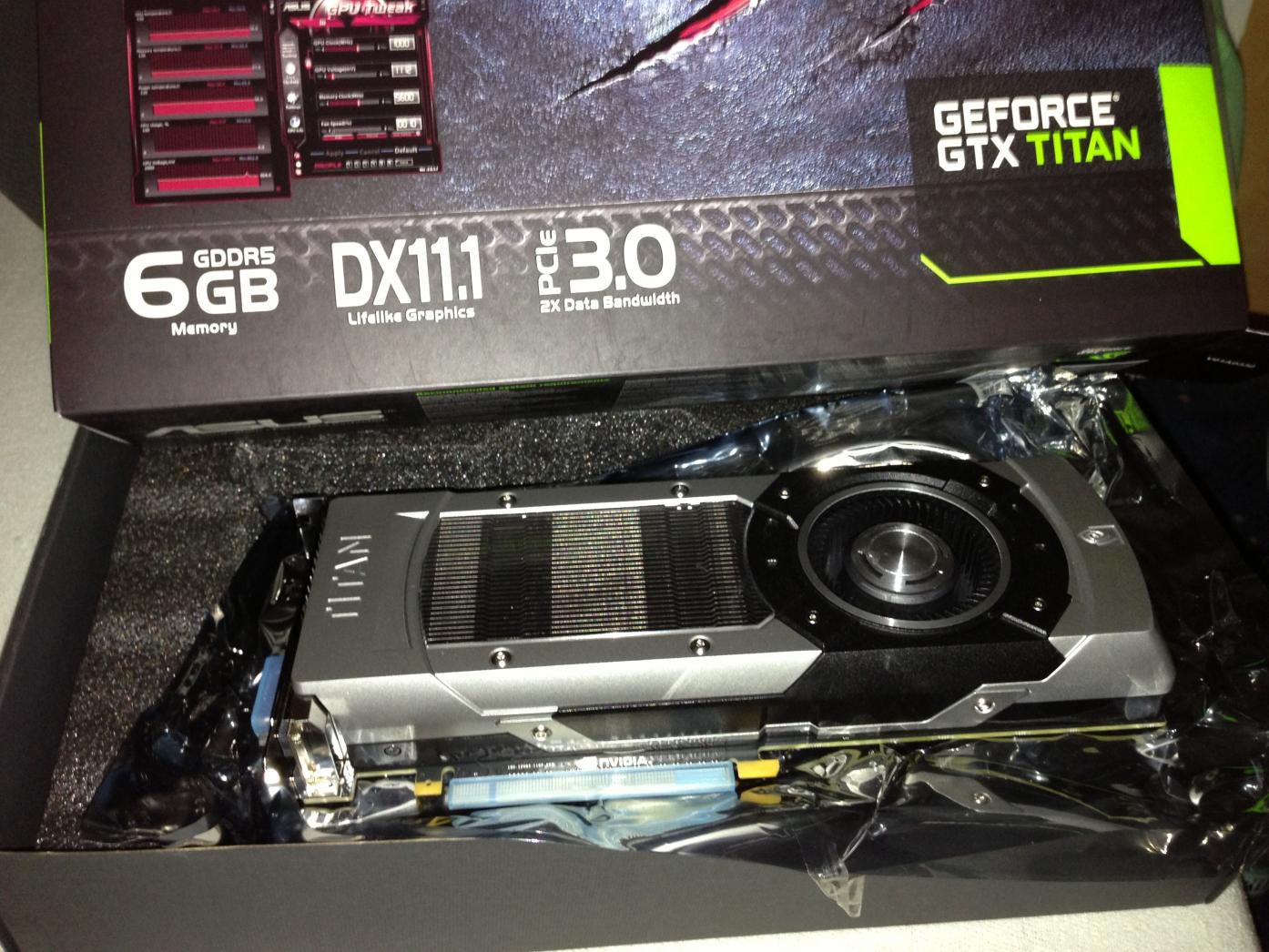

Eine Geforce Titan, sehr schick!
Kannst Du mal ein paar Bilder in die Andere Richtung schießen, so dass man sieht wie Du die Projektoren aufgestellt und angebracht hast?
