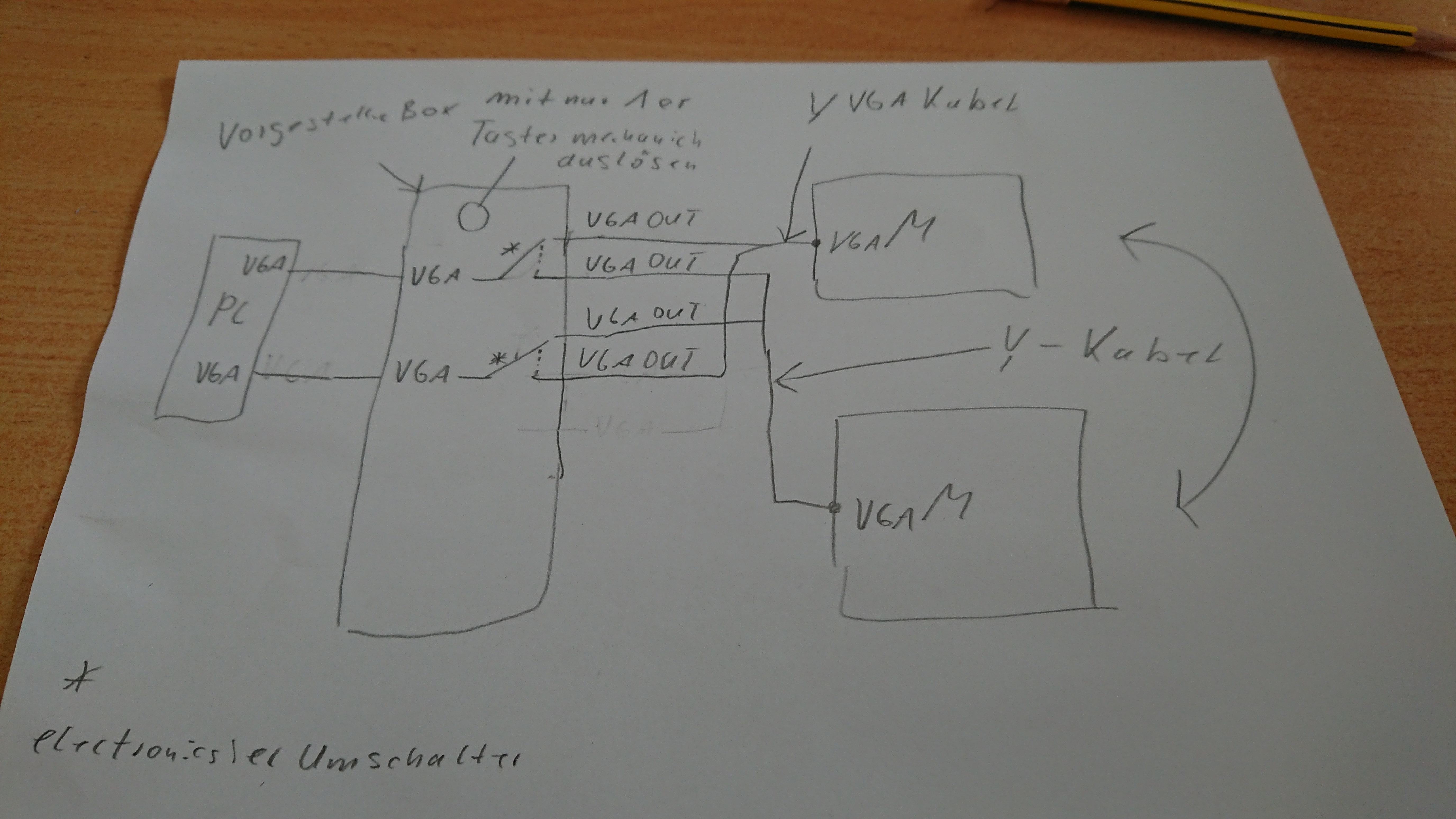

habe mir mal die Schaltung schnell aufgemalt. Du meinst das so bestimmt. Im Grunde ist es eine Wechselschaltung. Ich habe nur das ganze in einen Rahmen gemacht da ich dachte es gibt so eine Box. Habe aber keine gefunden. Mann muss sich die die Vorgestellte Box als 2 einzelne denken auf dem Bild.
Alle Kabel VGA Adapter usw. würde es geben. Die Frage ist wie du sagtest das mann das umschalten muss parallel dann würde die Wechselschaltung auf jeden Fall funk.. Was denkst du kann mann den Micro Schalter wo in den beiden Boxen sind direkt parallel schalten d.h. mit meinem Taster und der jeweiligen Box. Also 3 Kontakte parallel löten bzw. anschliessen an die Platinen von den Boxen. Ich kenne mich mit Löten usw. gut aus. Würde das gehen oder soll mann dass getrennt machen mit einem halbleiter Relais mit 2 Schliessern?
