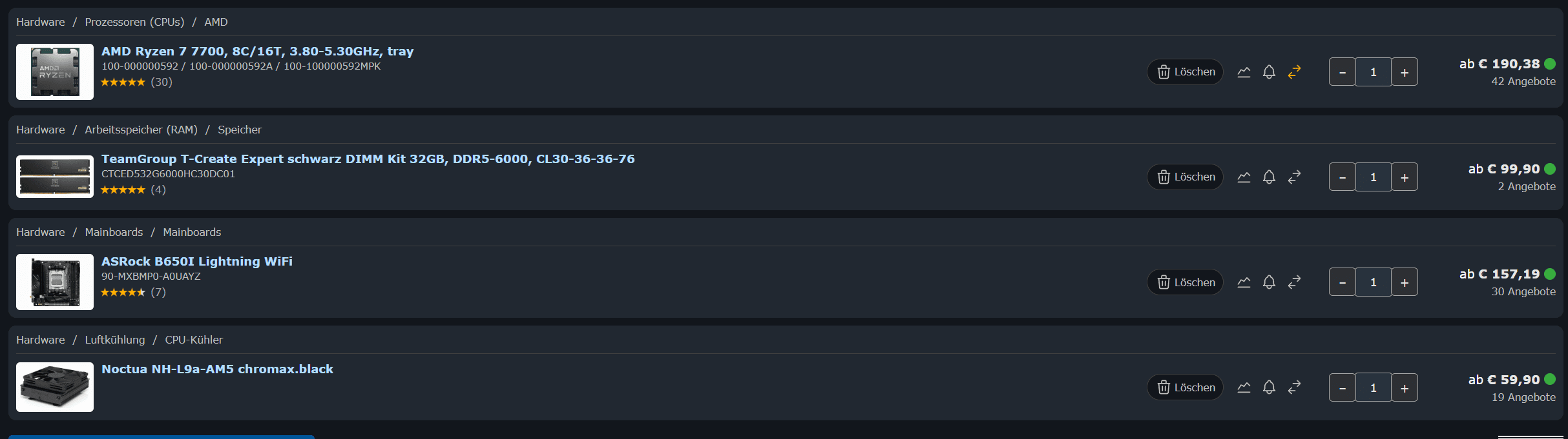

so schaut die baldige Bestellung nun aus:
Schöne Konfiguration und das Preisschild ist auch sehr erträglich.
Mit dem TR X53 könnte man durchaus nochmal 20€ raus holen und der Kühler hat 4 statt nur 2 Heatpipes wie im Noctua. Würde TR eine Chance geben.

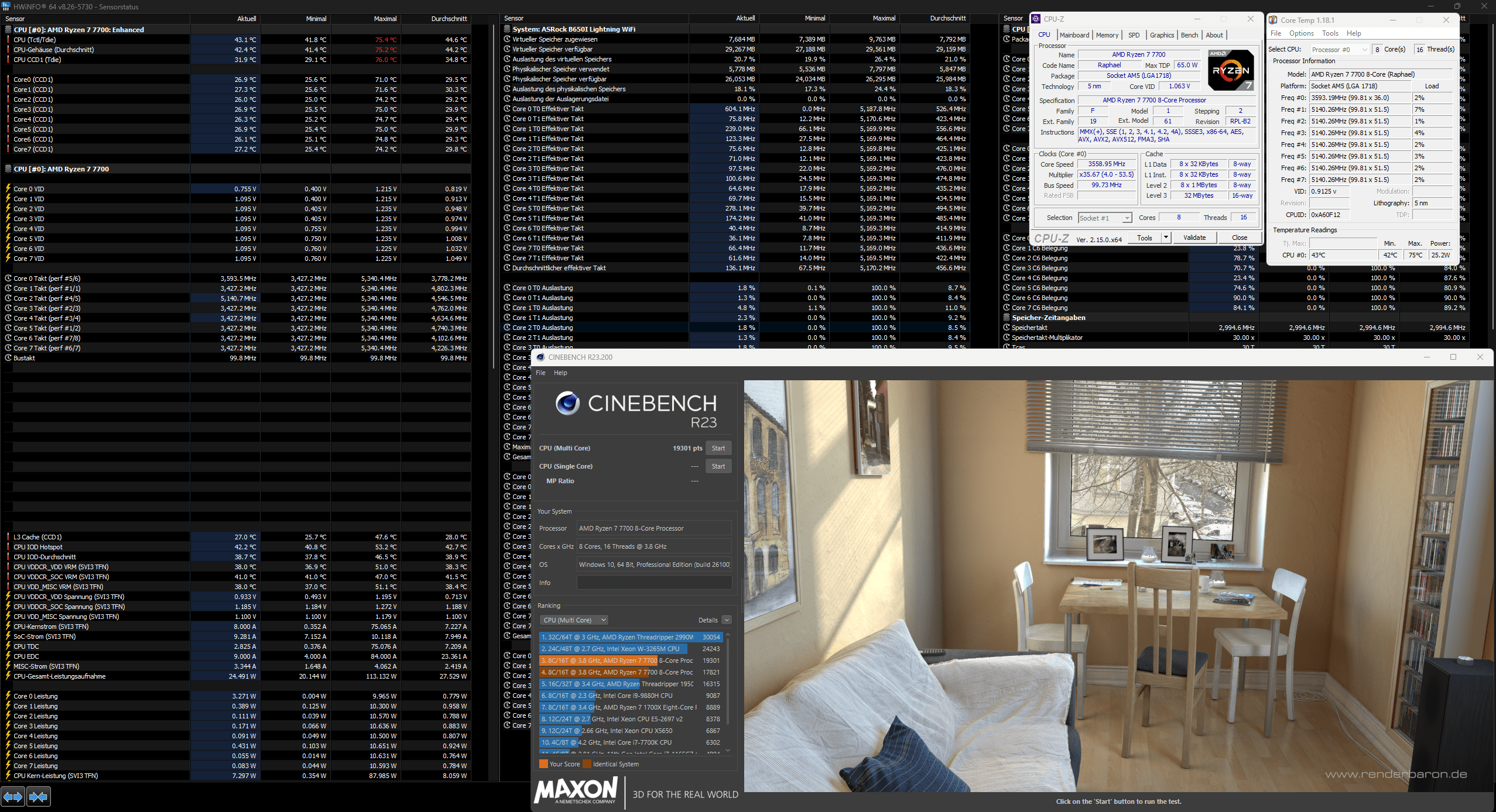

Case offen:
Case closed:

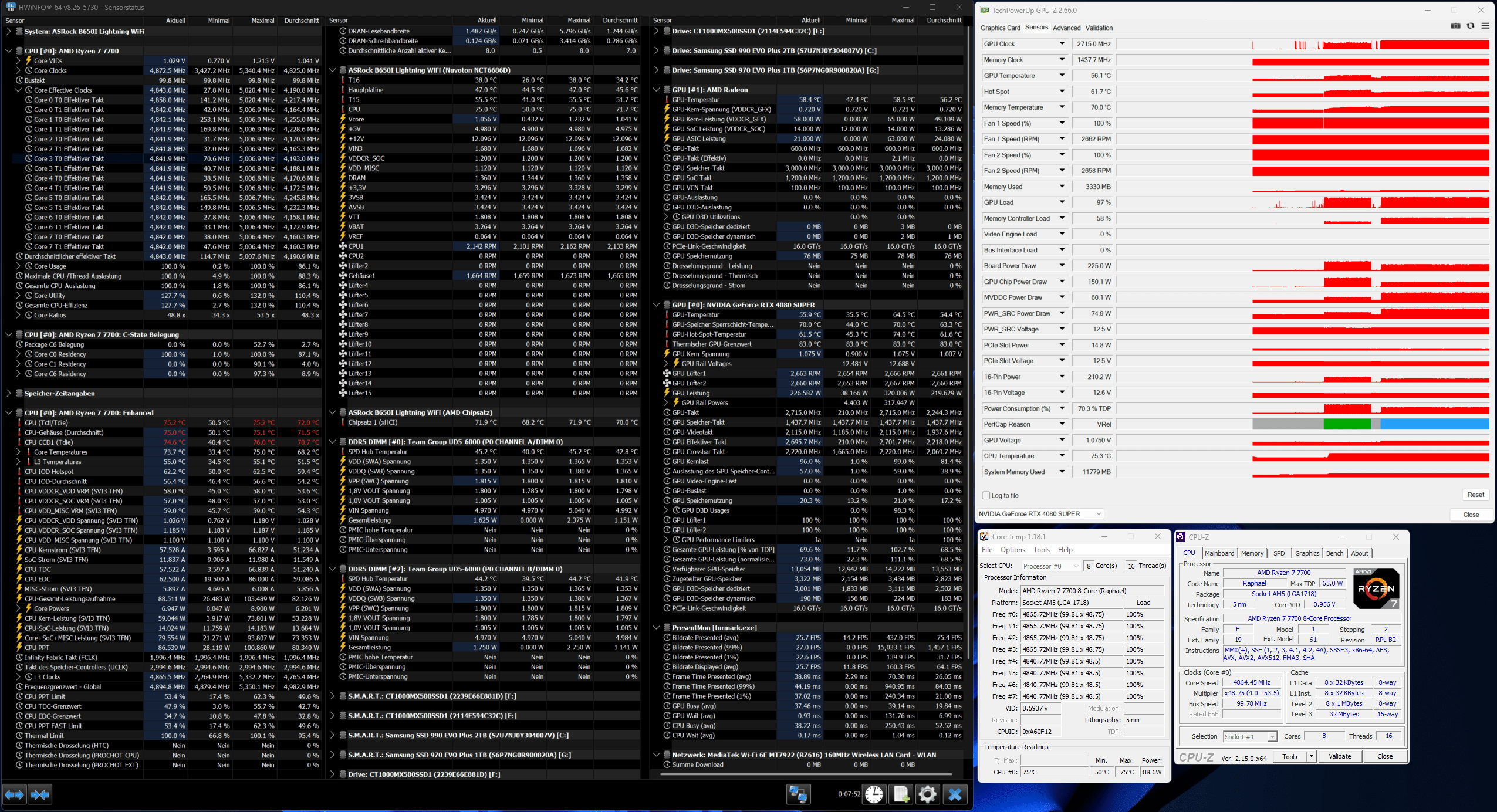

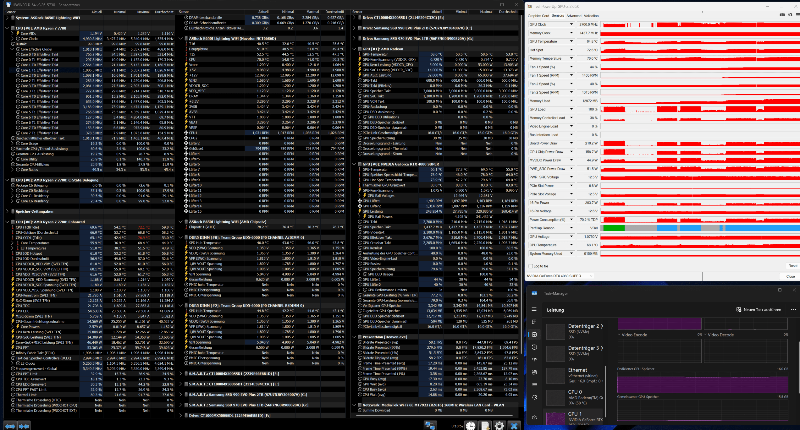

Hab mal bei 28° Zimmertemp CPU und GPU strapaziert:
alle FANs 100%

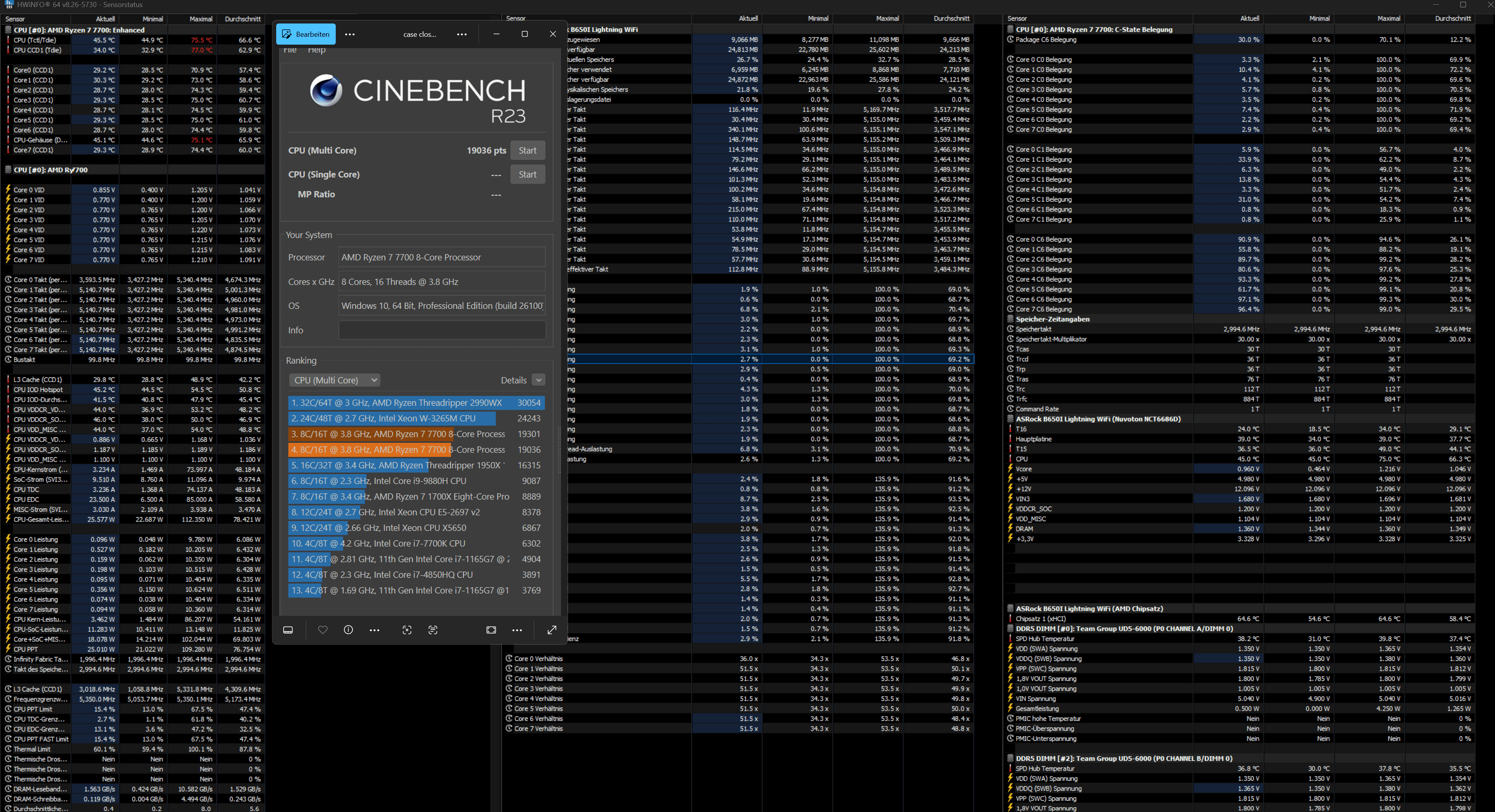

Futuremark Systemauflösung UND Cinebench (18k) laufen lassen

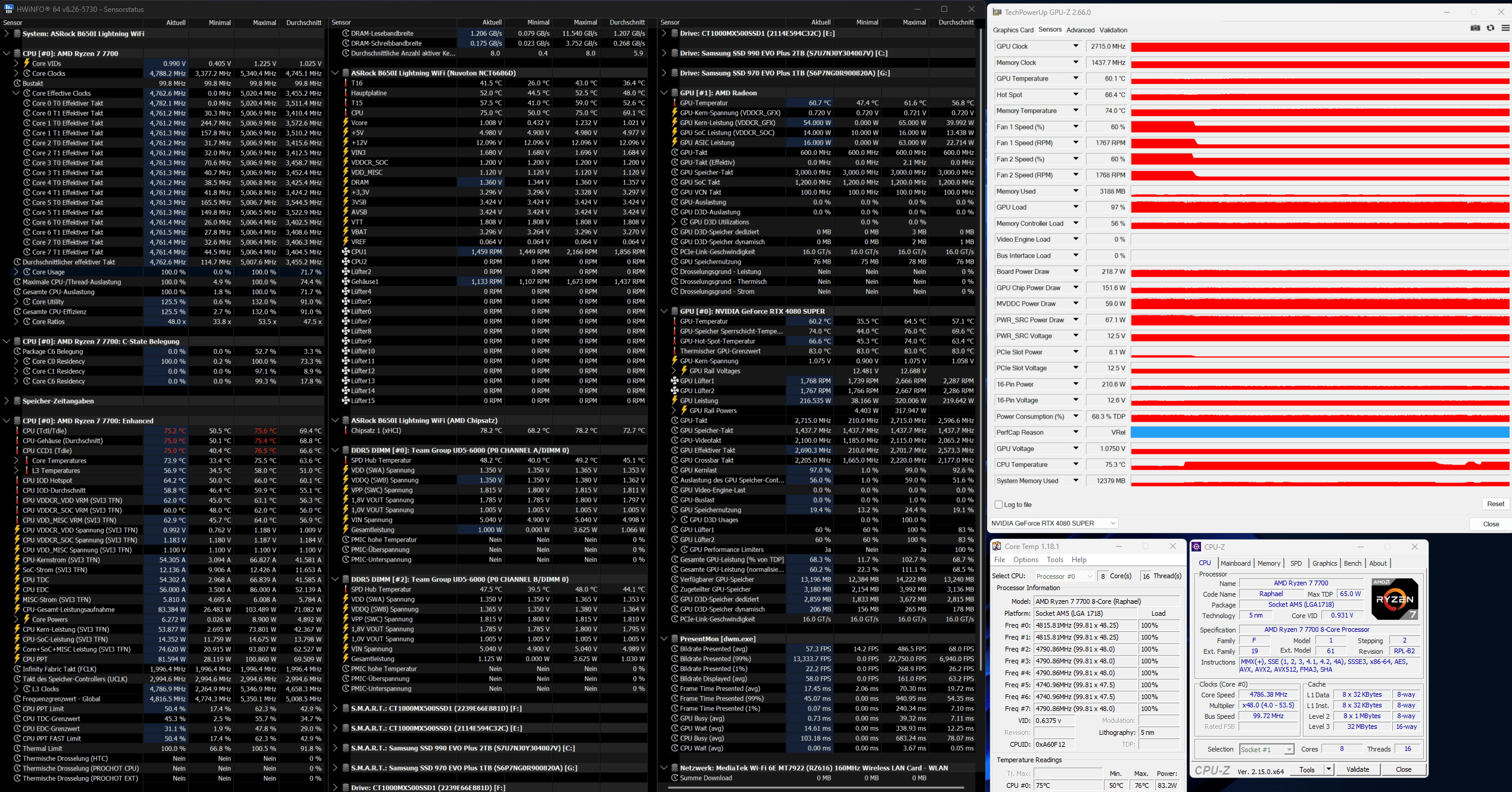

alle FANs auf 60%

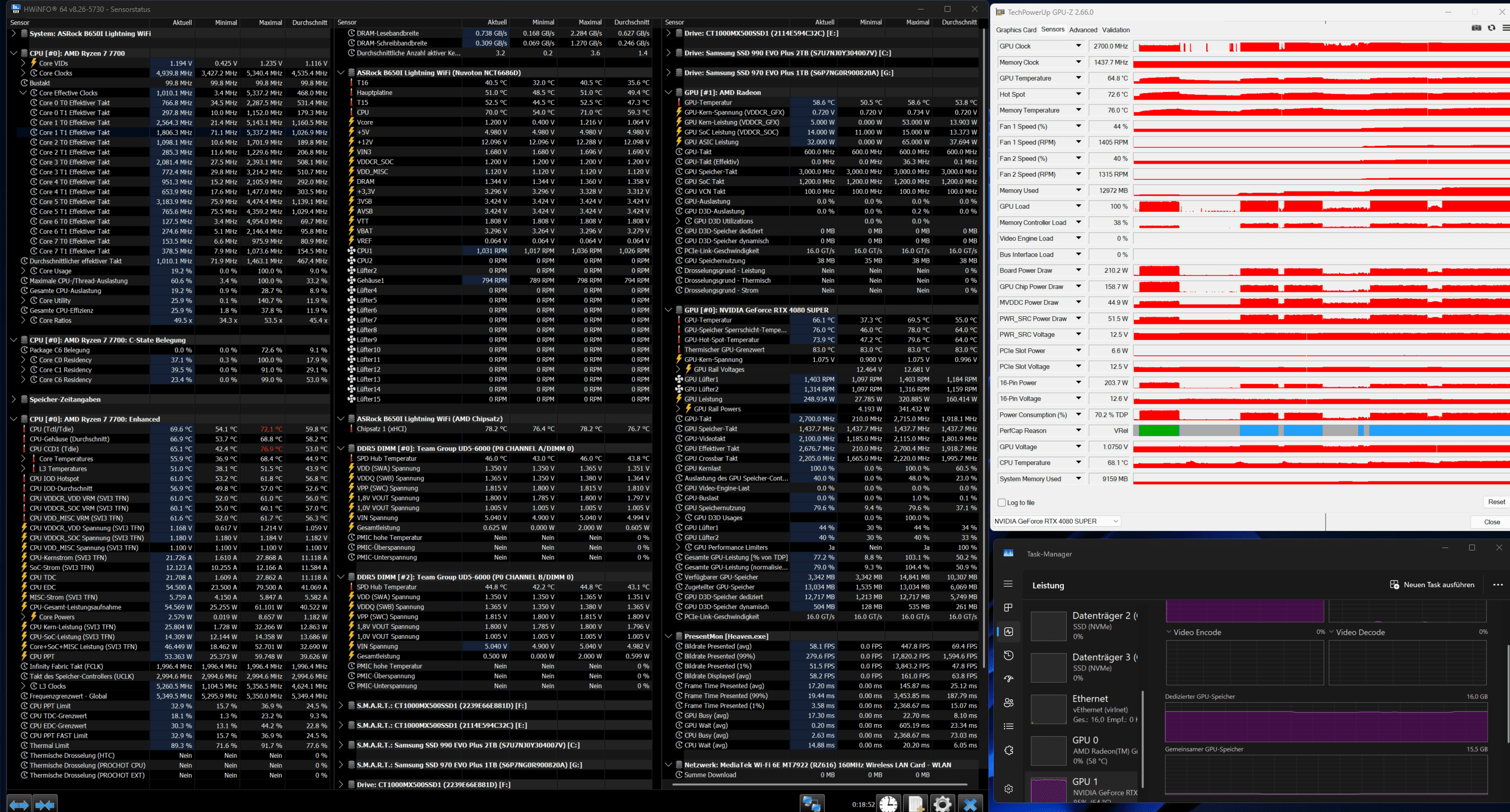

edit: was mir aufgefallen ist, dass meine iGPU ca.50W frisst obwohl nichts angeschlossen ist!! Wie geht das denn?
75°C ist schon in Ordnung für die Speicher. Da brauchst erst mal keine Sorgen haben.
GPU ist sogar <70°C das ist gut.
Die iGPU vom 7700 würde ich sowieso im BIOS deaktivieren wenn du sie nicht nutzt. Dann ist er sicherlich etwas sparsamer. Aber das da 50W verbraucht werden bei einer 65W CPU kann nicht stimmen.
Ja sehe ich auch so...
wenn die Temps im Zimmer dann zurückgehen wird es sicherlich besser.
Aber was mir zusätzlich aufgefallen ist, ist dass meine m.2 bei allen Tests immer 60grad wird.
Glaube ich müsste wirklich einen 140 auf den Kühler packen der auch die SSD mitkühlt.
