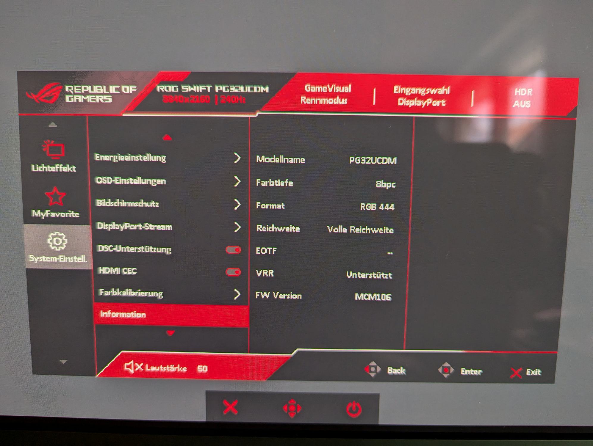

es lassen sich ja individuelle profile einstellen, die man per tastendruck (z.b. den kleinen joystick nach oben drücken) abrufen kann. ich habe gerade zwei identische profile. eines mit einstellbarer helligkeit, da ist diese auf 50%, bei dem anderen ist die option zum einstellen der helligkeit deaktiviert.
switche ich nun auf das 50% profil, wird der monitor dunkler. passt. switche ich auf das andere profil, bleibt er aber dunkel, auch wenn die option zum einstellen der helligkeit korrekter weise deaktiviert ist. deaktiviert man die option direkt im OSD, wird der monitor auch automatisch wieder heller. nur beim switchen der profile funktioniert das leider nicht.
firmware verison ist übrigens MCM106. auf der homepage war 105 das neueste, was ich zum download gefunden hatte...finde ich auch komisch.

Zu #2: Betreibst du ihn im Power Saving Mode oder Standard Mode?
Woher hast du die Version 106? Dazu gibt es nirgendswo Infos im Netz.

über die version hatte ich mich ja auch gewundert. irgendwann wurde ja mal eine version wieder offline genommen...aber ich vermute, dass das schon länger her ist und es sich dabei um eine andere, ältere version handelte...(?)
