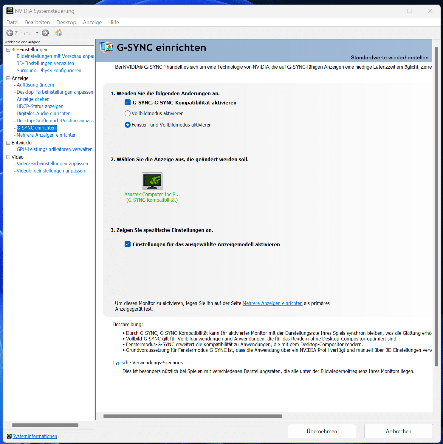

Ist bei euch der UCDM/P im Nvidia Treiber als G-Sync Compatible gelistet? Habe gerade wieder von HDMI auf DP umgebaut aber im Nvidia Treiber bleibt mein UCDP nicht compatible?!
Sowohl UCDM als auch UCDP sind bei Nvidia auf der Seite als "zertifiziert" gelistet, aber bei mir im Treiber bekomme ich auch nach Treiber-Reset auf allen drei DP Ports der 4090FE die Meldung "Anzeigegerät nciht als compatible bestätigt". Klar kann ich VRR/G-Sync trotzdem aktivieren, ich check nur nicht warum der Treiber das so anzeigt...
"Nicht Compatible" ( geht garnicht ) und "nicht als Compatible bestätigt" ( geht vielleicht wurde aber noch nich von Nvidia getestet ) is nich das selbe das weisst ja auch wie du ja auch geschrieben hast
Is also Wumpe ... harken anmachen und Gsync Compatible geniesen und fertig.

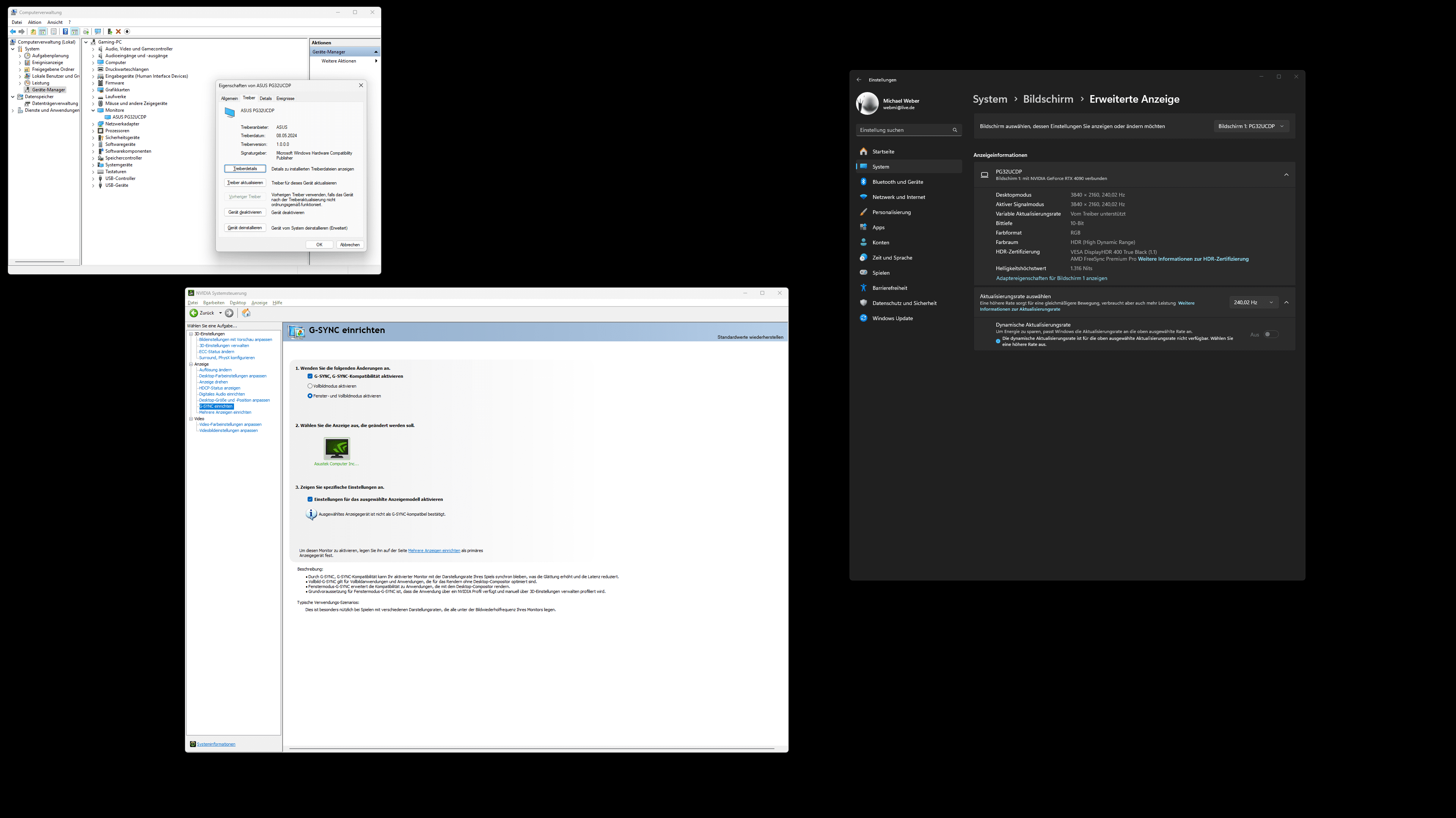

@webmi: hab mal kurz meinen Bastelrechner mit ner 3090 an die PG32UCDM per DP geklemmt. das Ganze sieht so bei mir aus ... hilft Dir das ?
Danke! Deiner ist auch nicht zertifiziert! Hast du den DP Port ganz nah am Motherboard genommen? Beim AW3225QF ging es nur wenn man den Port nah am MoBo genutzt hat.
Danke, sehr hilfreich!
Gerne ... wir wollen ja nich das Neulinge denken das bei dem dann Gsync Compatible garnicht geht weil es geht ja weiterhin .. nur um halt verwirrungen vorzubeugen die Neulinge da haben könnten
wenn sie sowas lesen weil sie sich nich so sehr damit auskennen .. gab ja genau deswegen schon ein paar Diskussionen hier im Luxx wo neulinge das falsch verstanden hatten
Bei dir steht zwar in (G-Sync Kompatibilität), aber ich meine Punkt 3. gibt es dann nicht, sprich man muss nicht extra noch mal bestätigen er soll das so nutzen. (Kann mich irren und das ist nur so mit echtem G-Sync mit Modul). Ich habe jedenfalls nicht mal das in der Klammer.
