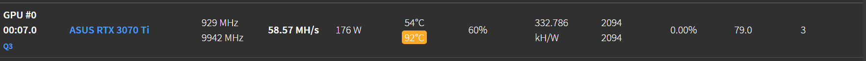

Was wäre bei mer 3070 Ti so die Standard-Spannung, die man t-rex mitgeben kann, um dass ganze etwas effizienter / kühler zu kriegen? Hat da jemand gute Erfahrungswerte oder nutzt ihr das gar nie?
Bei ca. 738 mV
Sparsamer wäre sie nur mit GMiner im LHR-Mode 1 bei ca. 51 MH/s und 150W. Da wäre man bei ca. 355 KH/W ... aber dafür fehlen ca. 8 MH/s

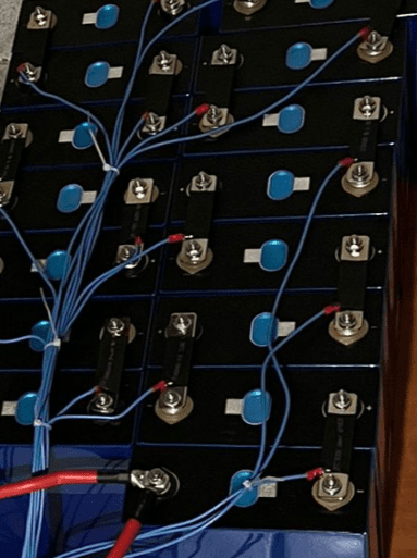

Für die PV Jungs:
16x 280AH im Testaufbau ~ 16 x 110 $ + Transport (https://szluyuan.en.alibaba.com/?sp...7b076e9ubrTjW&tracelog=from_orderlist_company Wan Amy ist euer Kontakt )
1 x BMS JK-B2A24S-15P ~ 140 €
1 x MultiPlus-II 48/5000/70-50 (besser 3 x) ~ 1500 €
1 x Victron Energy Meter - 3 Phasig max. 65A ~ 170 €
+ Kabel, + Sicherung ...
Have fun ;-)
Mining ist für Akku - Test aus:
Find dein Projekt saucool, leider habe ich selber kaum Ahnung in dem Gebiet das mir blindes nachbauen zu gefährlich erscheint.
Ich denke auch, dass der „fun“ dabei fett nach hinten losgehen kann. Nicht jeder hier ist Elektriker/Zerspannumgsmechaniker. Also liebe Kinder, dont try this at home 😉

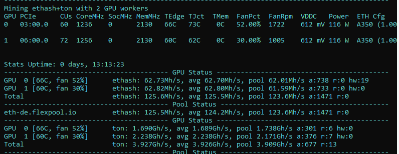

Könnte man das Dual Mining von 6800XT und 6800 noch irgendwie optimieren?
Bei einem höheren Takt als 1300 auf beiden Karten, crasht die GPU, da 612mV
Nur in Verbindung mit einem höheren Stromverbrauch. Bei ca 170w hat die 6800xt 3GHs Ton und die 6800 2,3GHs.
Ja okay, das lohnt kaum bei dem Mehrverbrauch und der miteingehenden Hitze bei dem Wetter :confused:
Durch das Ton dual Mining hat sich der Verbrauch schon von 88W und 95W auf jeweils 116 erhöht.

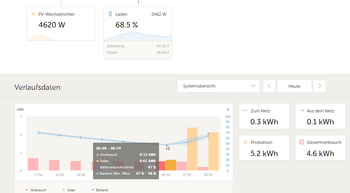

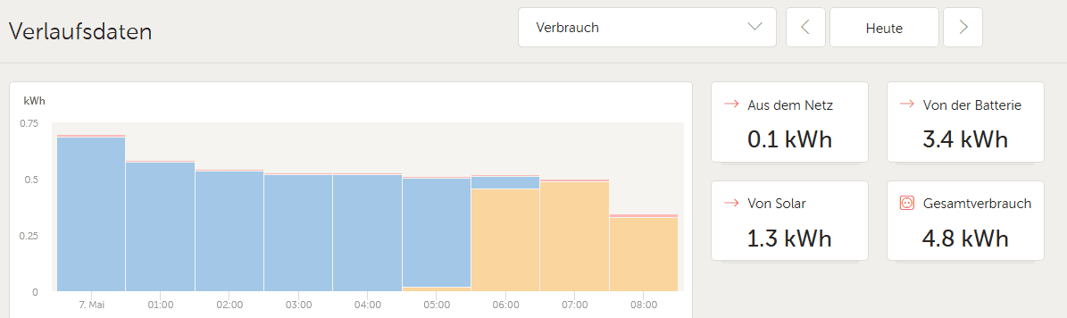

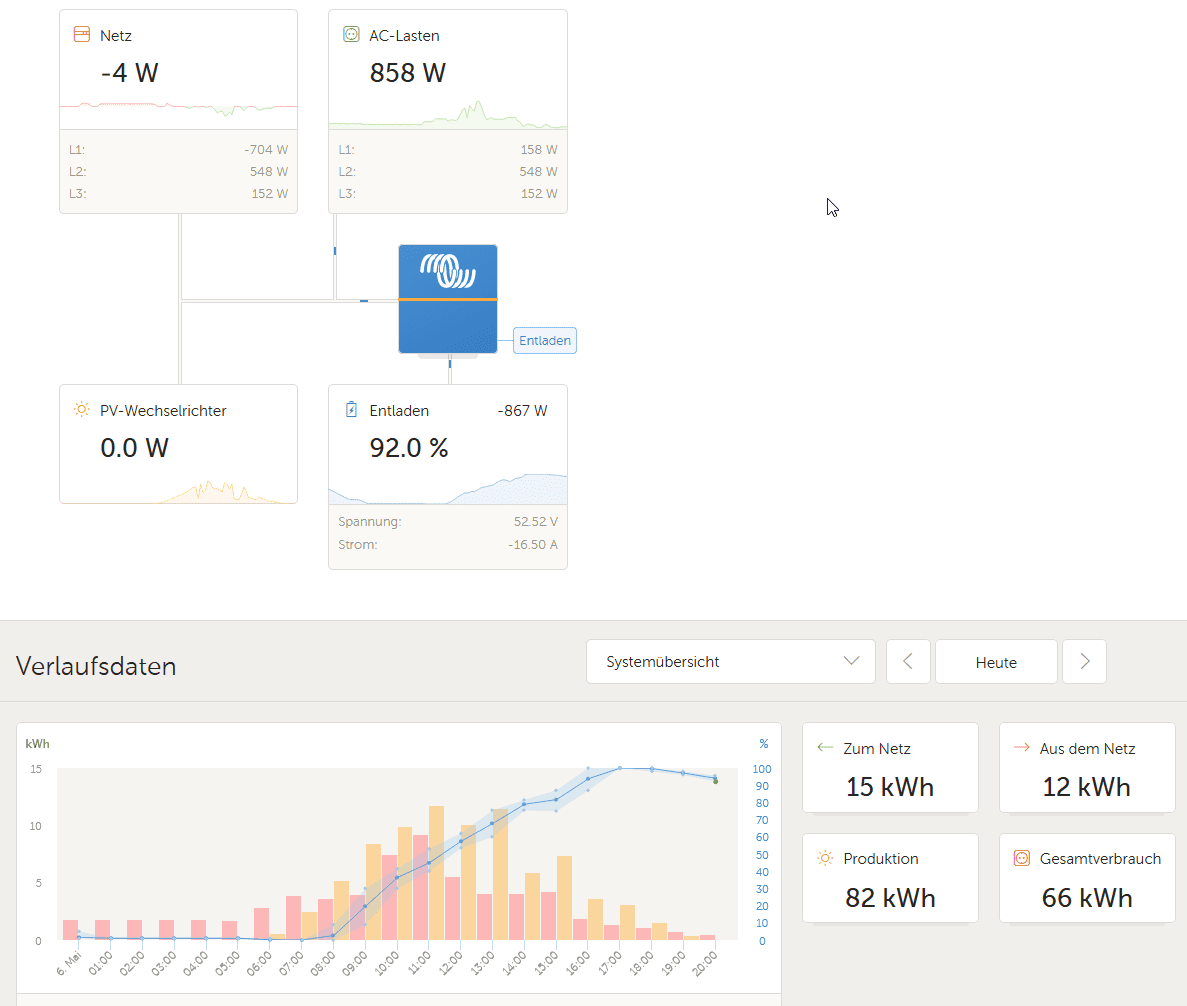

Moin,
der Akku lief die Nacht sauber durch:
47% Restenergie im Akku d.h. über Nacht hat der Haushalt ca. 7,4 kWh Verbraucht -> Mining wieder an ;-)
0,1 kWh aus dem Netz passt:
Ohne Frage muss man Vorsichtig sein, aber ich konnte den alte 10 kWh Akku von BYD mit BAT - WR für 5000 € verkaufen und komme für ca. 7000 € auf ~ 26 kWh ;-)
Die restlichen Idee habe ich mir hier geholt:
Brandgefährlich ? Ich nutze LFP :
finger Weg von Li-Pol!
Die schönen Akkus die für dieses Video drauf gingen ... heul (LTO und LFP).
Das Risiko ist aus meiner Sicht niedriger als oftmals behauptet wird.

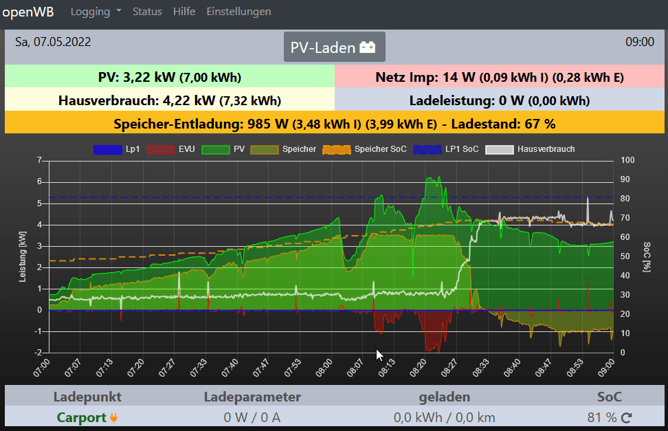

Mining ist wieder an und da ich OpenWB für Auto nutze noch eine unabhängige Sicht auch von dieser SW:
0,09 kWh aus dem Netz und 0,28 kWh verkauft 8-) die Energie bleibt zu 75 % im Haus, über den Tag wie noch einiges verkauft.
Echt top - dein Dashboard macht einem Freude 😉😍

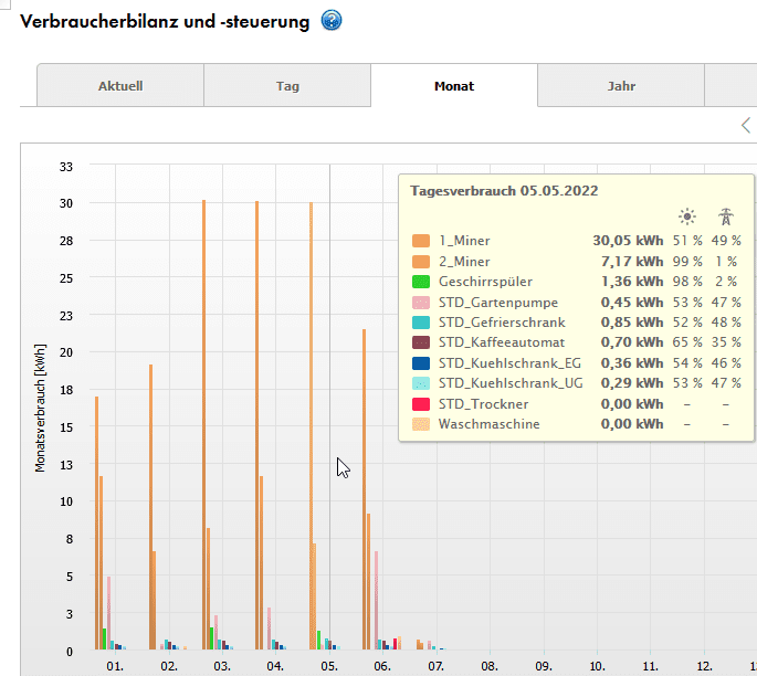

Da geht noch was ;-)

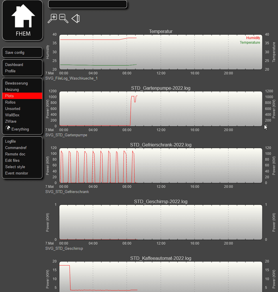

die größten Geräte hängen zusätzlich an Fritzsteckdosen -> SMA - Dashboard und das könntest Du nun alles in ein Grafana Dashboard bringen -> keine Zeit für.
In FHEM hab ich auch die nötigen Details falls mal ein Kühlschrank spinnt:
