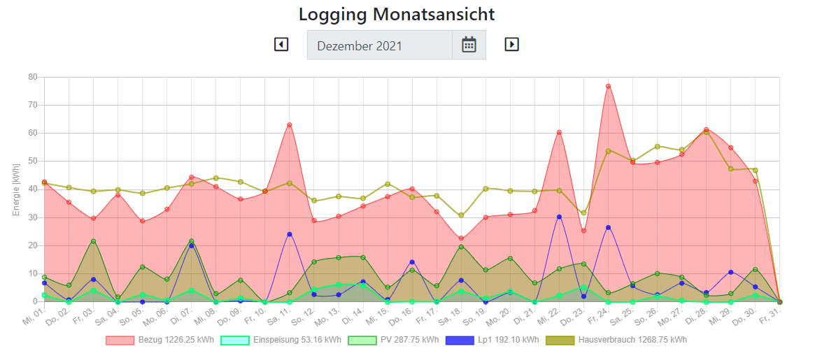

Wie viel höher muss denn die kWp Leistung der Anlage mit Speicher sein, dass man 1kW ca. 24h betreiben kann? Ich denke das 4-5 fache, oder?
D.h. für 1kW Mining-Power etwa 4kWp Modulleistung

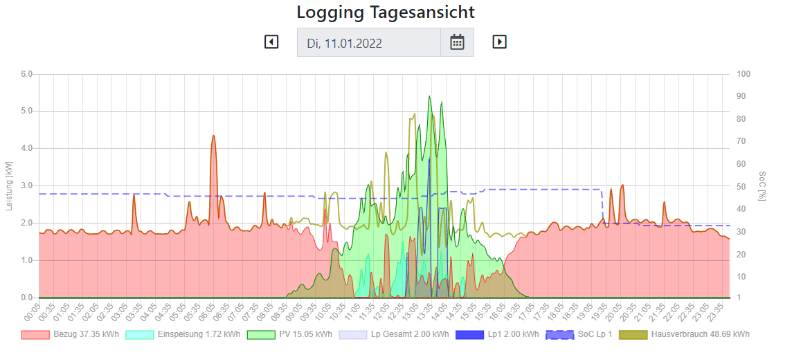

Deutlich mehr. Zumindest im Winter. Du muss ja mind. 24 kWh an Strom "ernten". Mal hier ein Blick auf meine Anlage mit 19.5 kWp (West/Ost/Süd)
und hier der gesamte Dezember
Das sind rund 9.25 kWh / Tag im Schnitt.
Also rund ~0,5 kWh/kWp am Tag.
Dann wären rund 48kWp derzeit notwendig.
PS: Du musst dein Auto mal laden SOC < 35% :sneaky:
