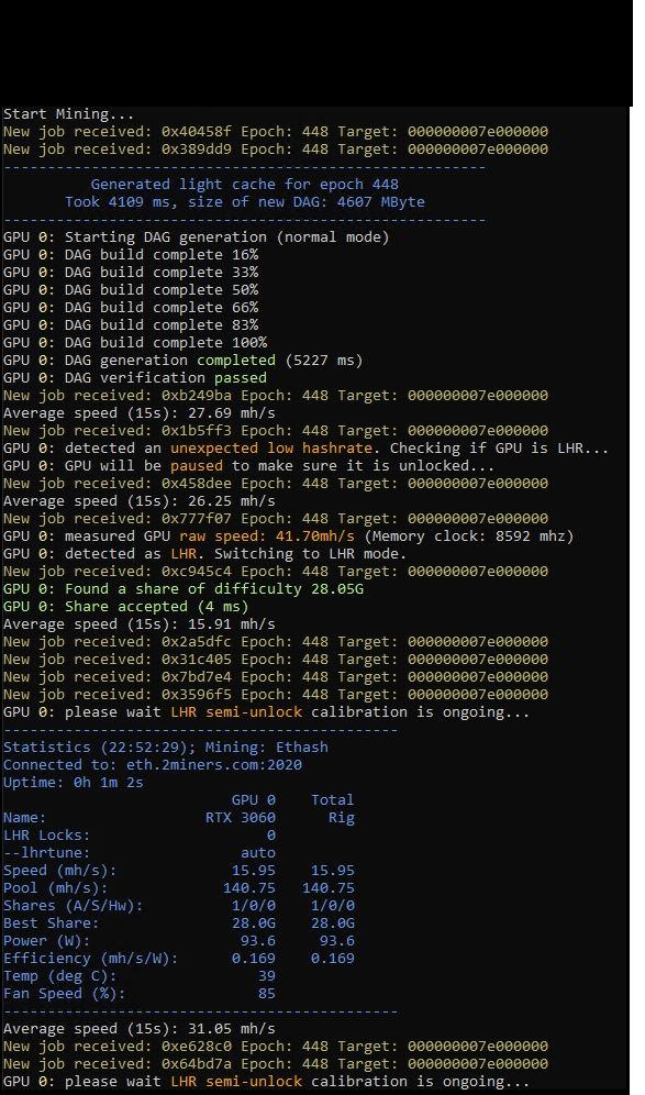

erster Test mit "lolminer" (v1.34)
k.A. was ich falsch mache - die Roh-Hashpower beträgt fast 42MH (Mitte - erstes Bild), aber es kommen nur 31MH an :rolleyes2:
Benötige ich genau die Treiber-Version, wie in Bitcointalk angegeben oder ist das die Mindest-Version (also höhere Versionen gehen auch?)
btw:

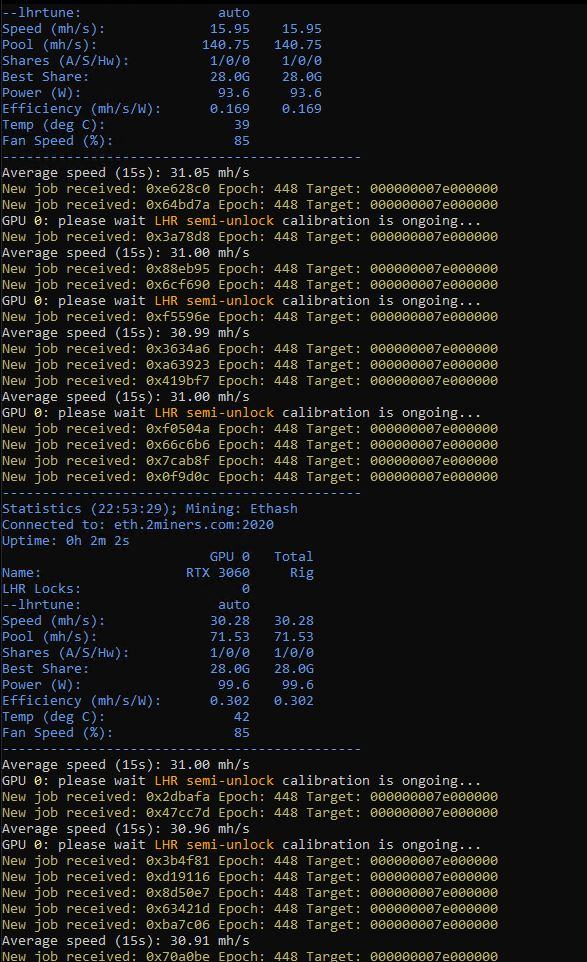

Mittlerweile jetzt 34MH - schon mal nicht schlecht. Aber warum fällt es mal kurz auf 28MH und bis 0 MH zurück? :unsure:

Nochmal zum Lolminer...
Ich schmeiße gerade den Treiber mit DDU runter. Hab irgendwas von Calibrierungsfehlern gelesen, die mit Treiber auftreten können
(Calibrierungfehler = diese kurzen Einbrüche auf 28MH bis 0 MH laut Bild oben)

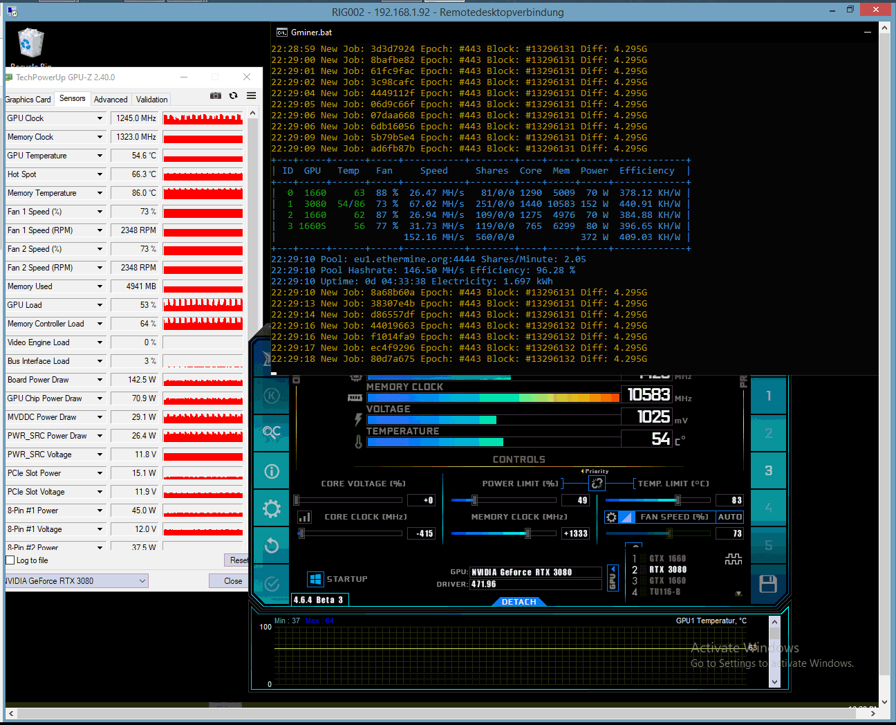

ich komm ja mit meiner einzigen lhr 3080 auf ca. 65mh bei ca. 150W hatte das schonmal hier gepostet
öhm mit gminer 2.68 mit 2.69 hat das nicht mehr funktioniert und 2.7 hab ich noch nicht getestet
Kannst nochmal posten wie du das gemacht hast?
Octopus geht zB ganz gut da komm ich auf knapp 95 MH/s aber bei ~312W :ROFLMAO:

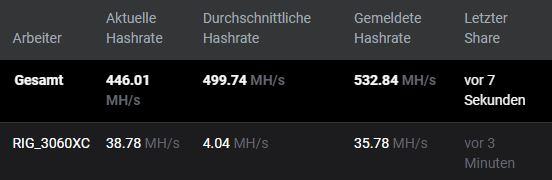

Hat mal jmd Settings für die 3060 LHR (Samsung-RAM) mit dem lolminer unter WIN10?
Weiß mom. nicht, wo ich hin muss mit dem Takt und PL
Habe mom. 35-36MH
genau, ich find dass ca. 65MH bei 150W gar nicht so schlecht sind.... hab mir schon überlegt nochmal ne andere LHR zu probieren, ich mein über 400KH/W geht doch für ne LHR ;) und das nur in ETH... und die läuft dauerhaft so.

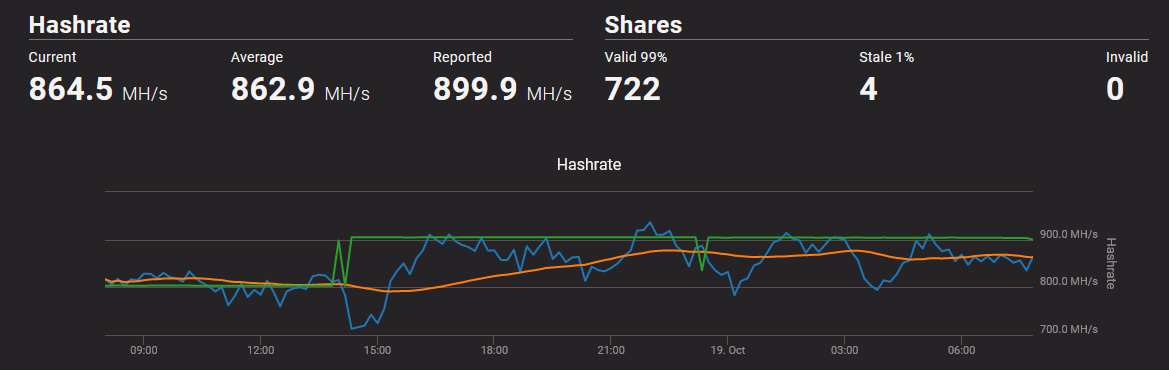

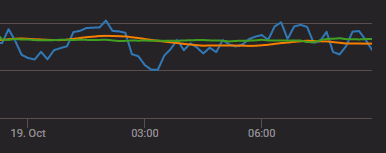

Seit die neue 3080 im Rig steckt, gibt es massive schwankungen bei der current hashrate.
Gibt es da einen Zusammenhang oder hat das was mit dem pool zu tun?

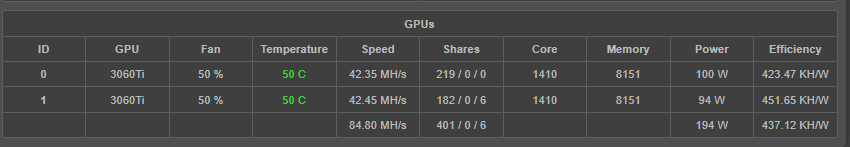

Ja, gerade mit dem neuen GMiner 2.70 läuftes gut.
Das hier sind z.B. die 3060 Ti LHR (Samsung)
