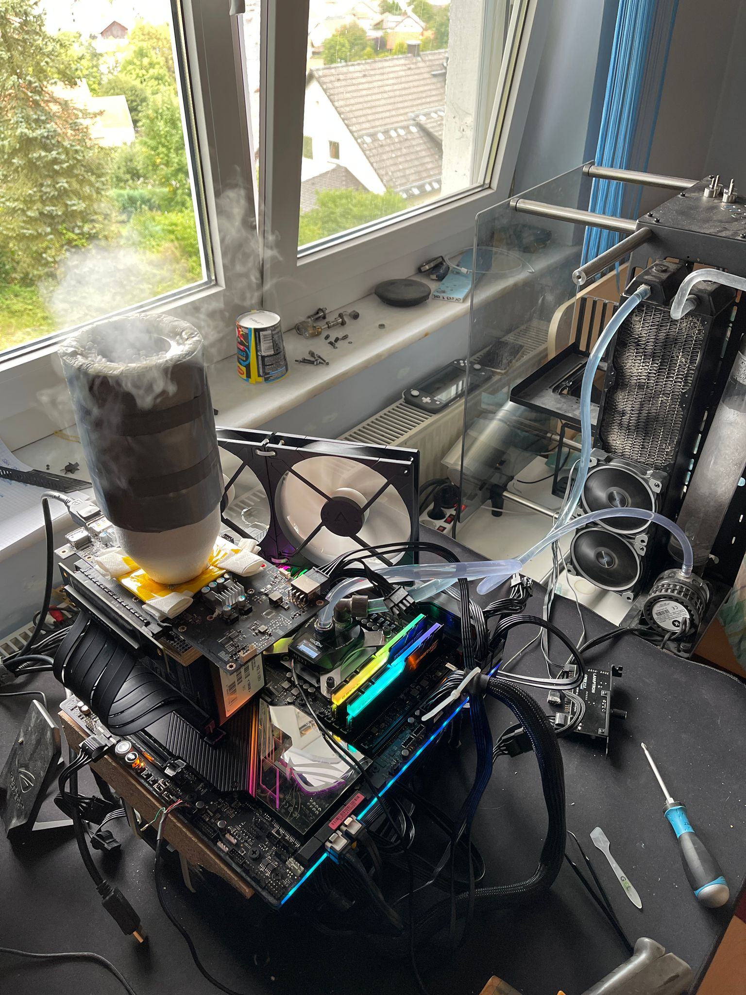

Meine 3060Ti hat gestern so ausgesehen::

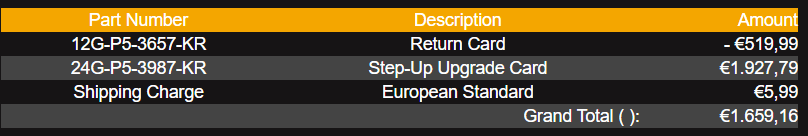

Wollte grad das Stepup auf die 3090 beantragen, aber irgendwie stimmt die Rechnung nicht so ganz?! Oder wird da die Mwst. rausgerechnet und dann vom Preis der 3090 abgezogen? Dann macht das ganze aber kaum noch Sinn..
War bei mir das gleiche, schau Mal hier.

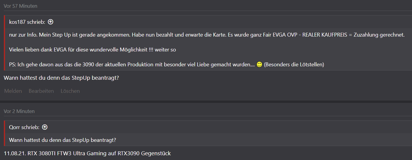

Nacher wenn es soweit ist, wird alles richtig berechnet werden, schau Mal was Anita von EVGA dazu sagt!

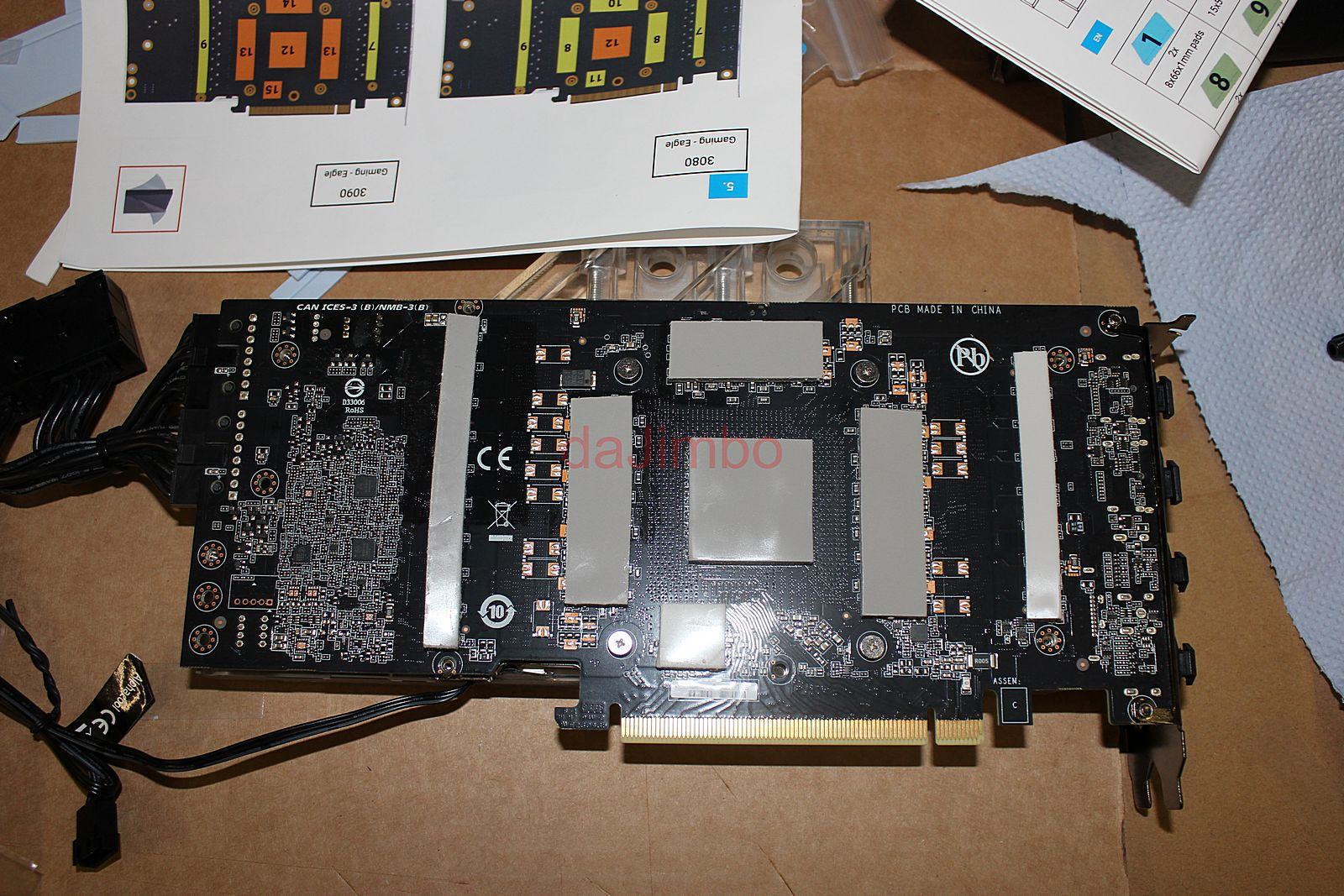

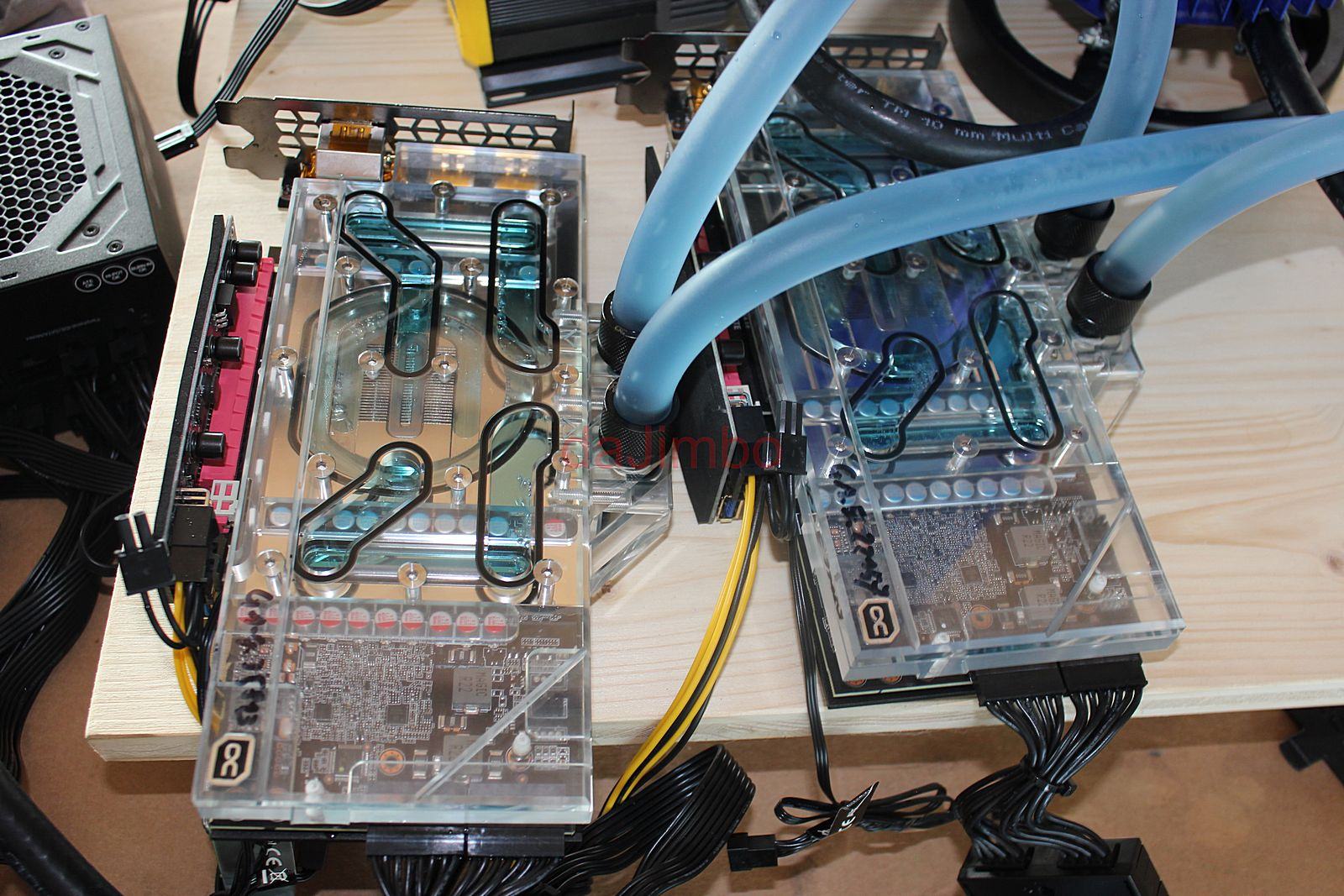

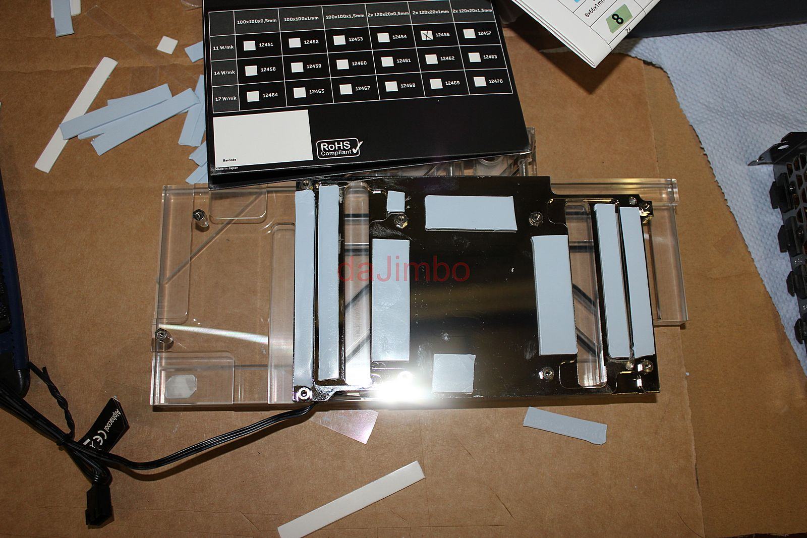

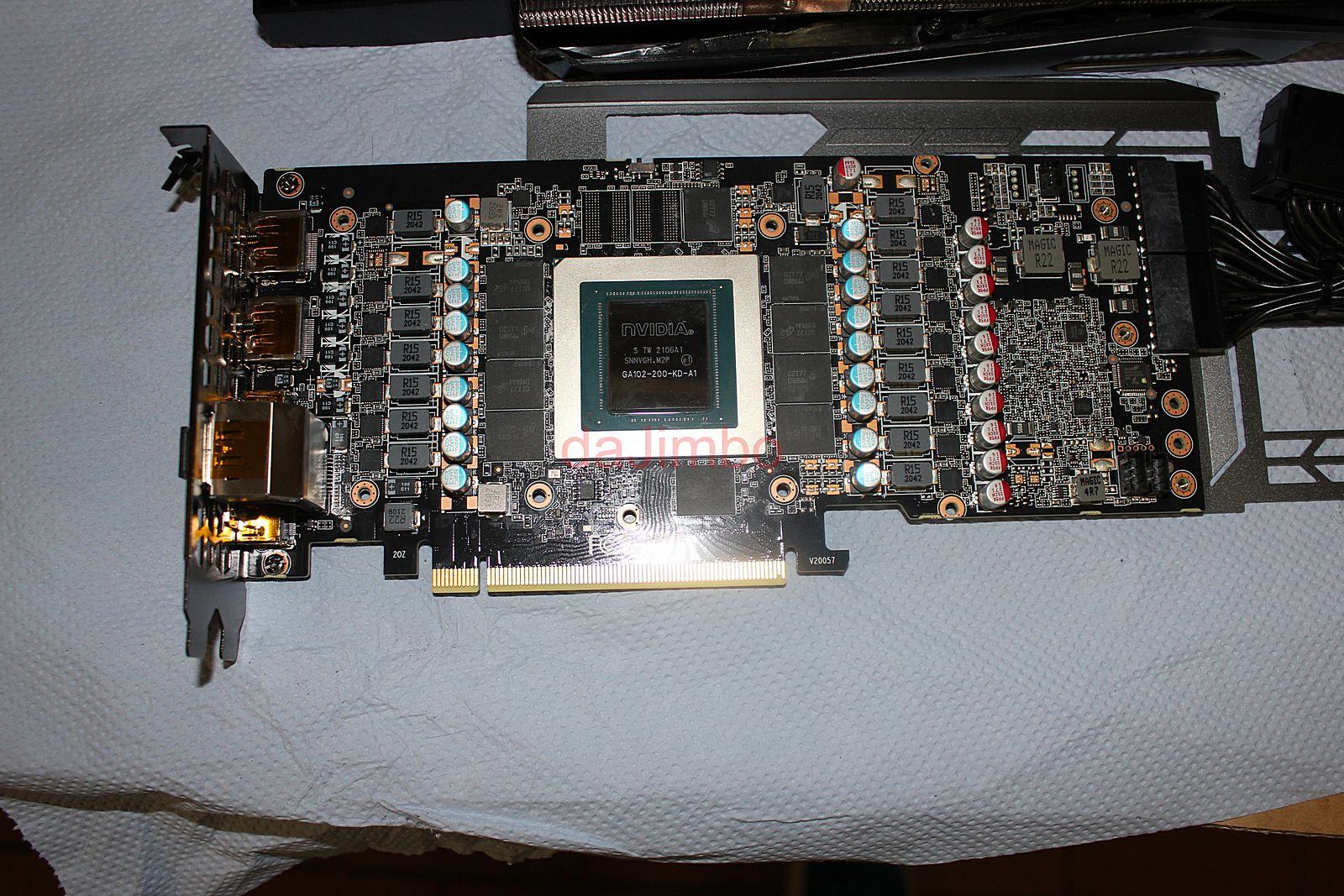

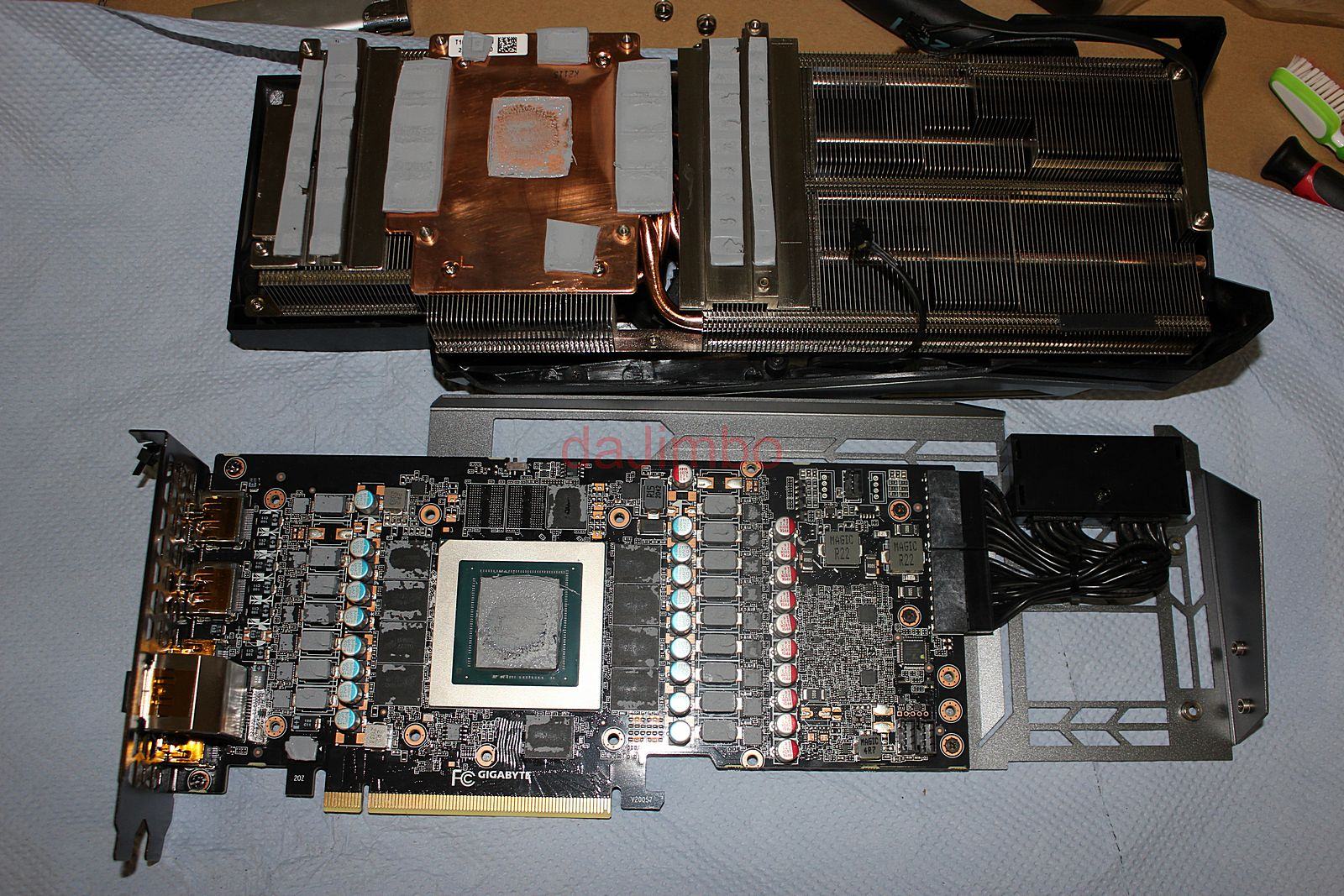

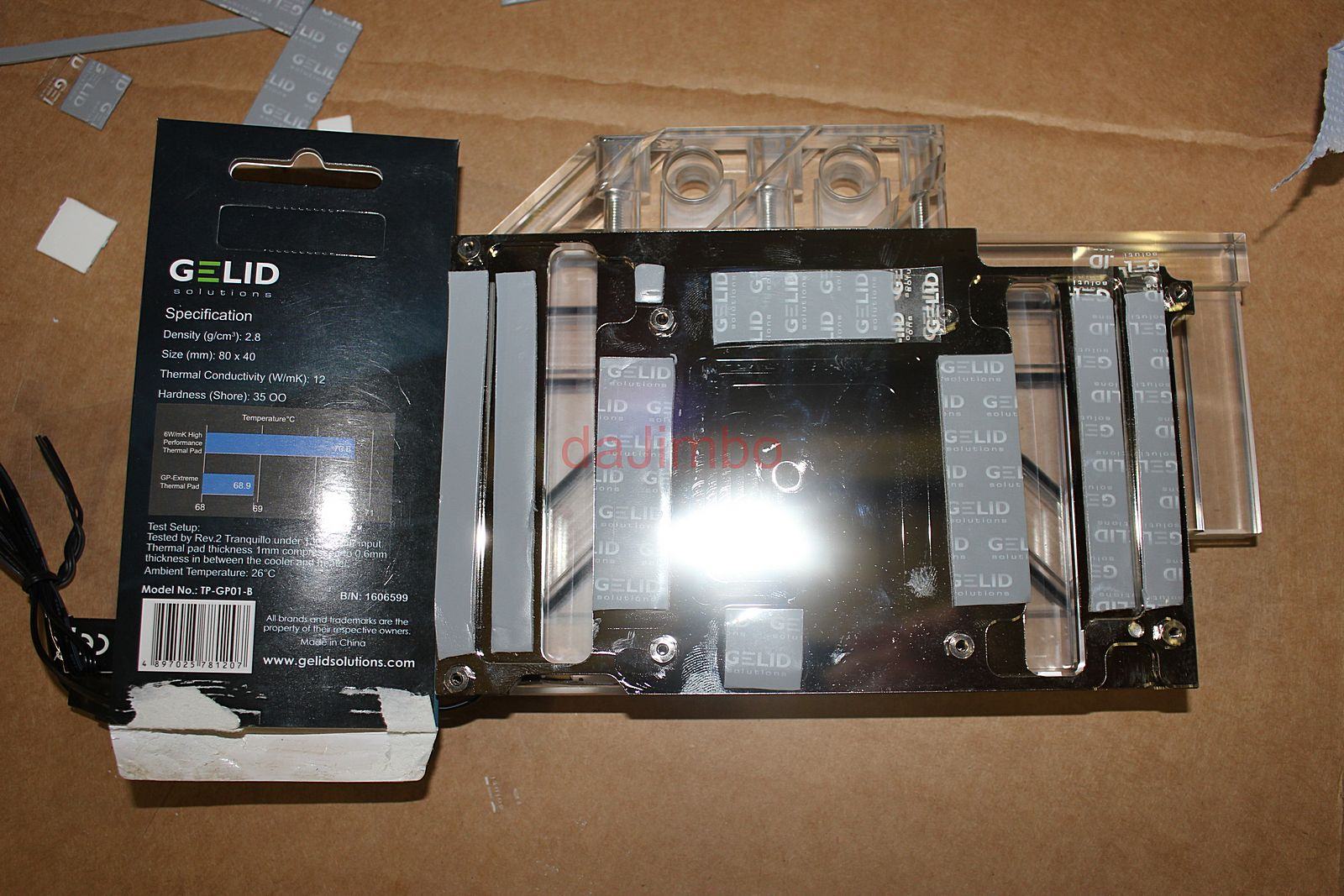

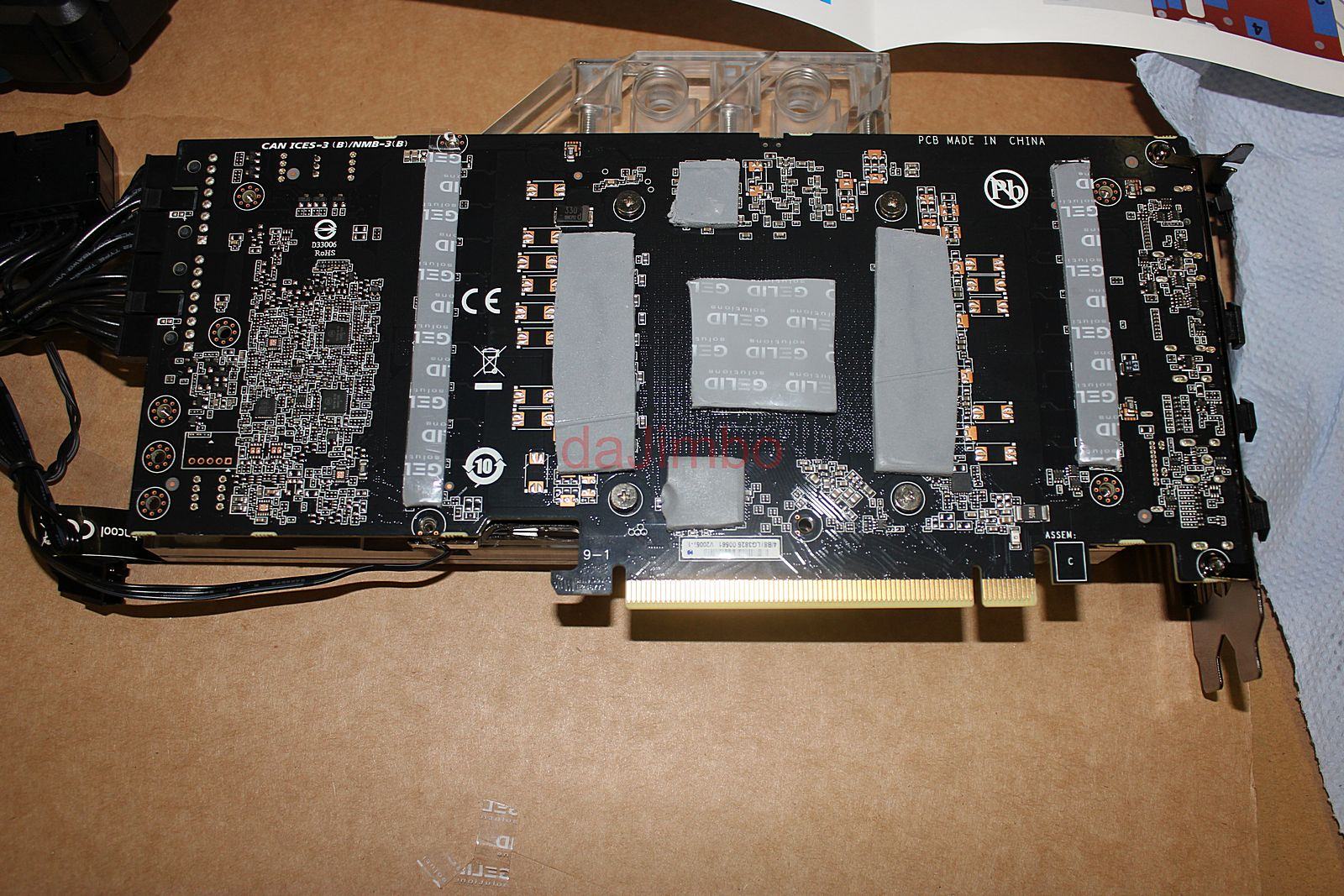

So ich habe gestern, die Gigabyte Eagle mit Alphacool 11"/mk gemacht. Standerdmäßig sind bei den Kühlern übrigens 3W/mk dabei, das musste man denen aus der Nase ziehen. Hinten sind die drauf die dabei waren. WLP ist eine Alphacool mit 6W/mk, das musste ich denen auch aus der Nase ziehen. Die Bilder von den Originalpads sind in meinen Beitrag vorher.
Dann habe ich die Gigabyte Gaming zerlegt, die schon Gelid hatte, da musste ich putzen :d Ich denke die WLP hab ich recht gut hinbekommen. Diese habe ich mit komplett mit Gelid Extreme 12W/mk und mit meiner Standard MX4 WLP gemacht. Unter dem RAM habe ich die alten gelassen, die gingen nicht kaputt beim zerlegen. Auf den letzten Bild habe ich das eine falsche Pad von gestern noch korrigiert.

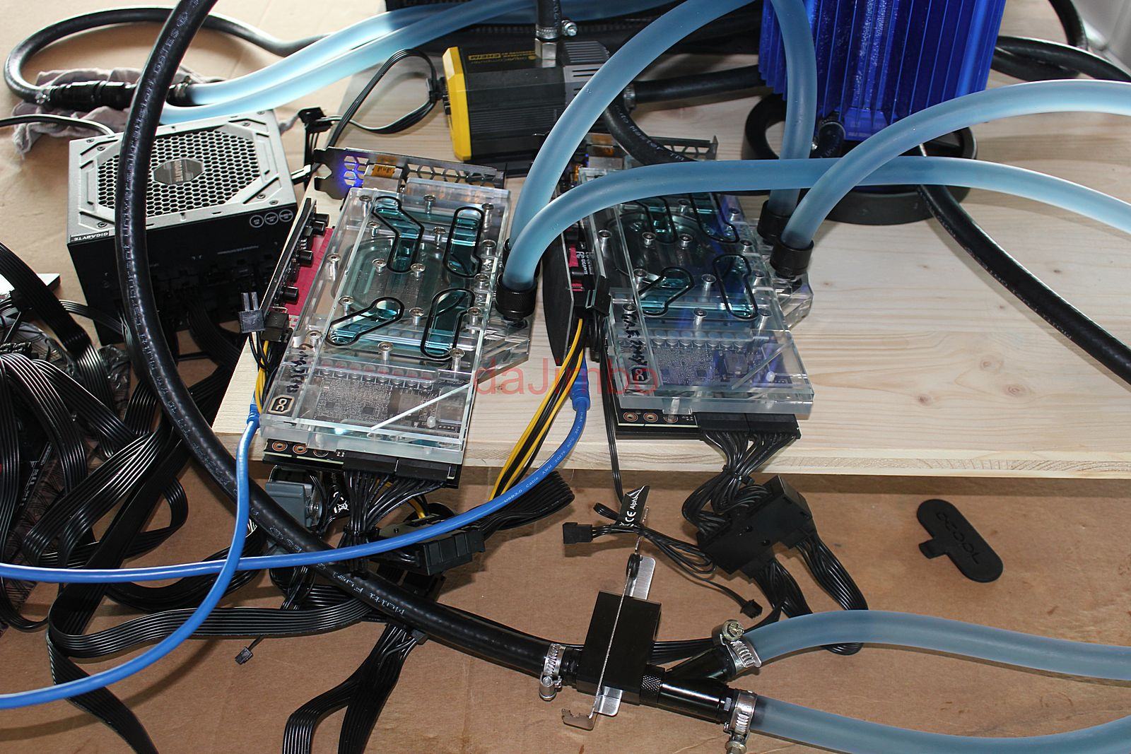

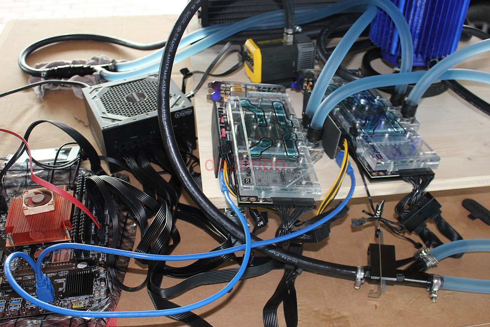

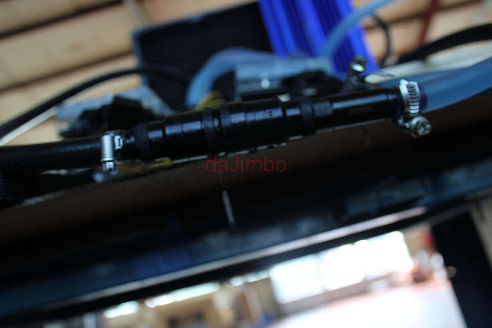

Erstmal hatte ich ne riesen Sauerei, weil die eine Schnellkupplung undicht war. Das Bild ist als ich es geschafft hatte, die Pumpe auszuschalten. Es hat immernoch getropft, die andere ist dicht. Von den Plan mit den Schnellkupplungen verabschiede ich mich ganz schnell wieder. :fresse: Wäre auch schön zum Wasser ablassen gewesen. Das Brainzap Board hat auch ein paar Tropfen abbekommen, hat es zum Glück überlebt.

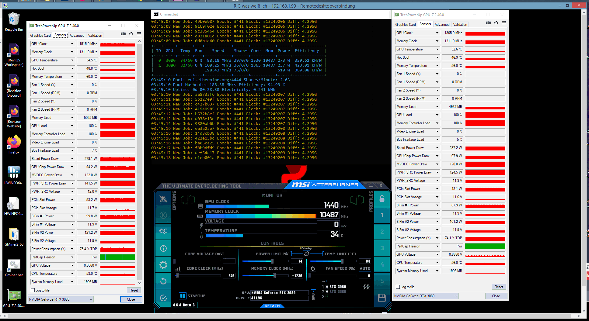

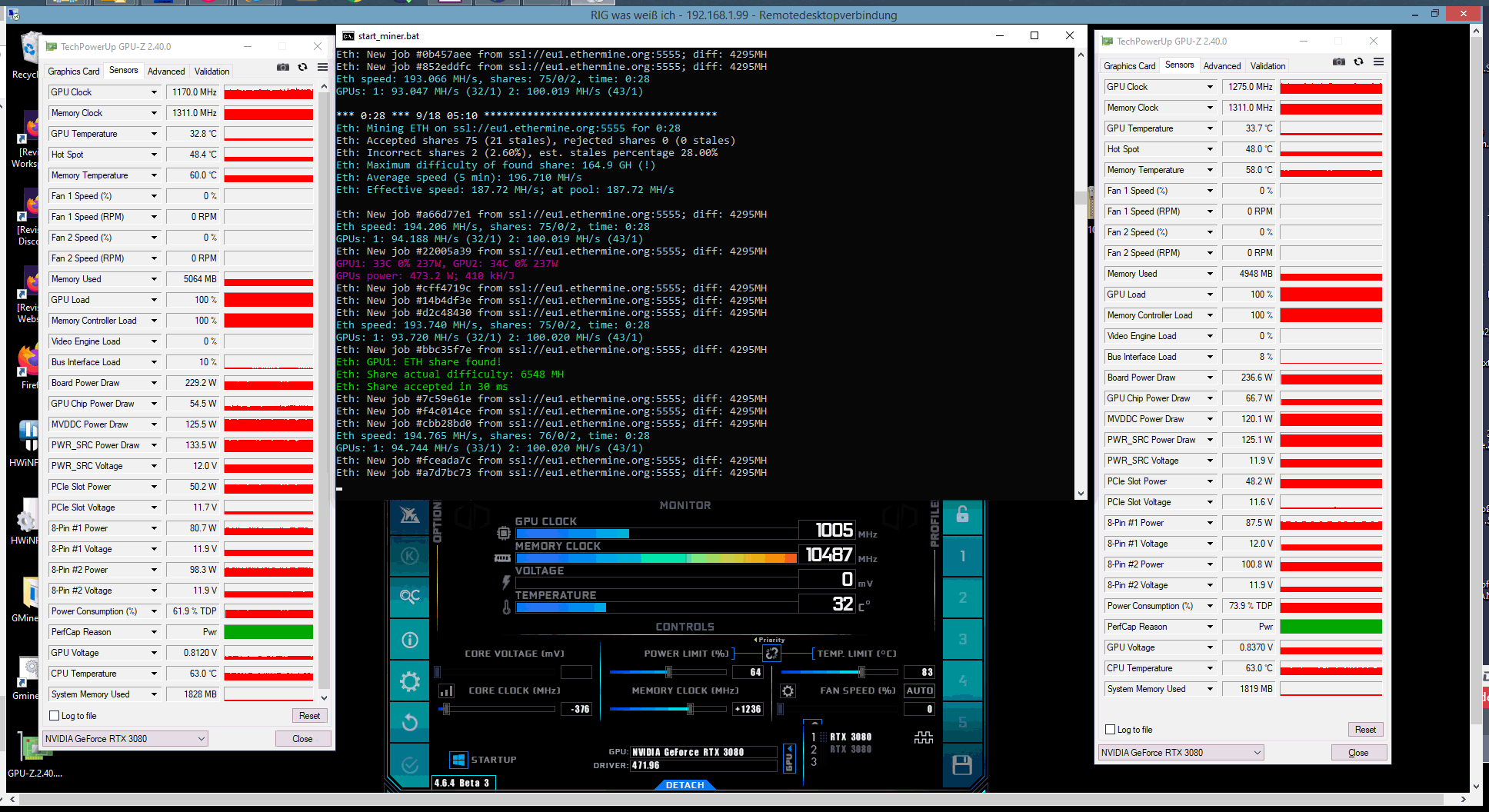

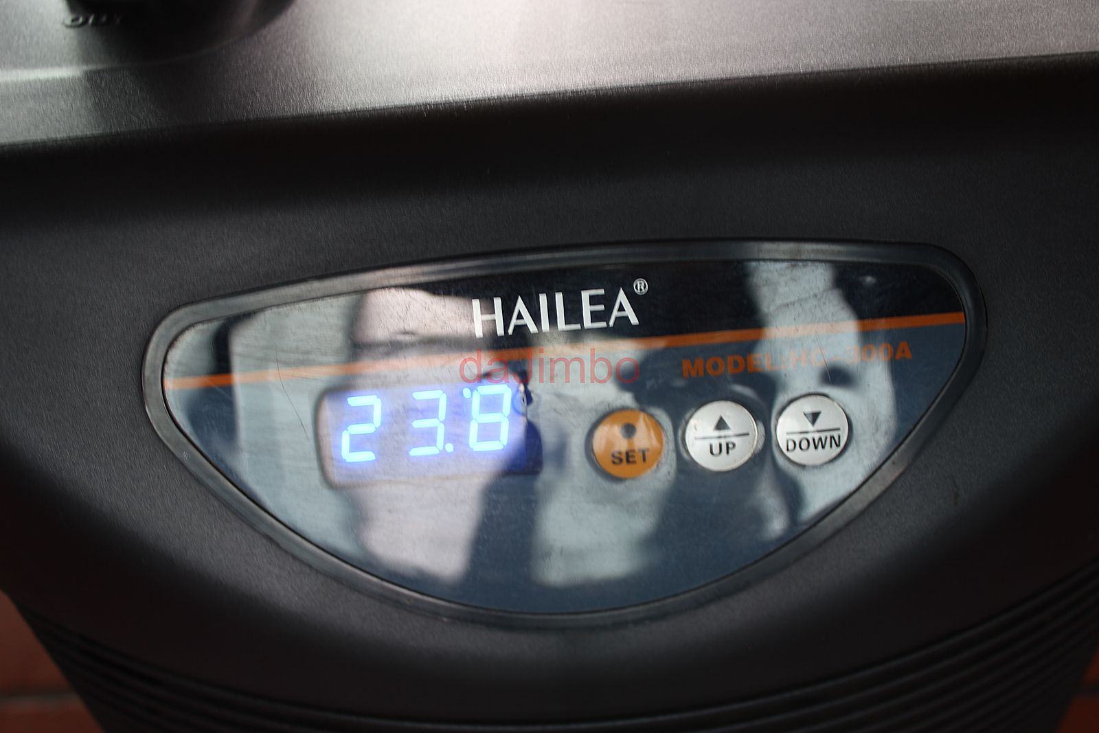

So jetzt der Testaufbau: Ich habe beide Karten parallel angeschlossen und meinen Chiller ausgepackt, den ich seit 2015 eigentlich verkaufen wollte. ;) Den Chilller hab ich auf 20° Grad eingestellt. Allerdings schafft ers nicht ganz, somit hatte ich zum Zeitpunkt des Screenshots 23,8° Wassertemperatur, siehe letzte Bild. Der Screenshot wurde nach 28 Minuten Mining aufgenommen. Beide Karten haben exakt die gleichen Einstellungen. Leider sind sie ziemlich unterschiedlich.
Die Nummer 0 ist die Gaming mit den Gelid Pads 12W/mk, braucht leider 273W bei weniger MH/s. RAM-Temperatur 60°C
Die Nummer 1 ist die Eagle mit den Alphacool Pads 11W/mk, braucht 237W mit mehr MH/s. RAM-Temperatur 56°C
Das war jetzt ein zeitaufendiger Test, bevor ich das eigentliche RIG baue. Das wollte ich aber wissen!
Das Fazit kann sich jeder selber denken, und wie wir schon vermutet haben, habe ich keine 90°C gesehen. Die 4°C Unterschied, sind schon aufgrund der unterschiedlichen Karten, in der Toleranz.
Das war jetzt ein zeitaufendiger Test, bevor ich das eigentlich RIG baue. Das wollte ich aber wissen!

Spannend wie unterschiedlich die beiden Karten sind. Da sieht man wie stark sich "gleiche" Chips unterscheiden können. In diesem Fall auch sehr extrem.
Die "Schlechte" läuft mit 0,09V mehr ...

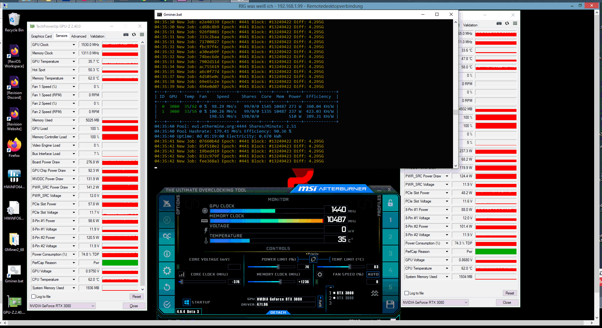

Nuja, es ging hier mehr um die Pads, als um die Grakas, die habe ich nur pauschal eingestellt. Hier noch ein Screenshot nach 1 Stunde und 19 Minuten.
Mir ist aufgefallen, dass der GMiner immer Durchschnittswerte anzeigt und sich der Phonixminer besser zum einstellen eignet, weil der zeigt immer nur die aktuellen Werte an. Deshalb hab ich den Miner mal gewechselt und beide Karten auf gleichen Verbrauch gestellt. Da sinds dann nur noch 2°C Unterschied in der RAM-Temperatur.
