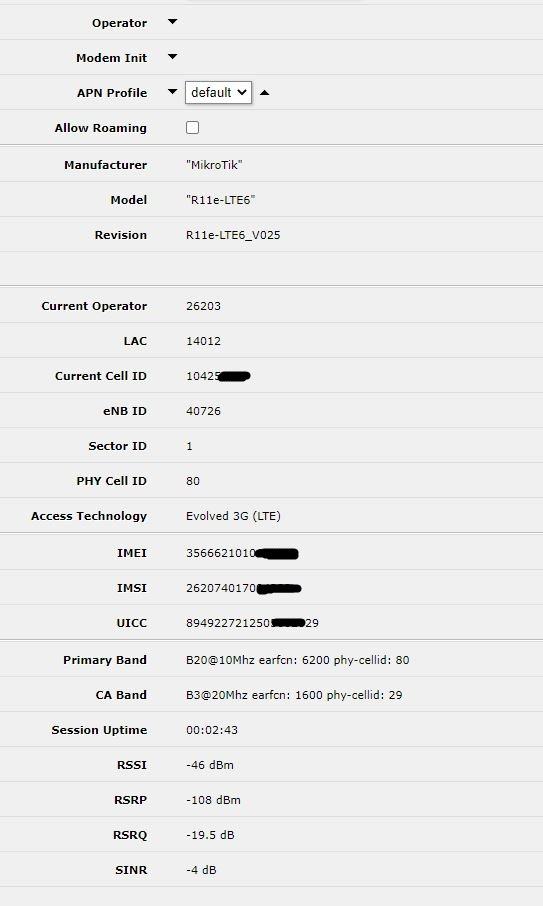

Muss man CA also manuell aktivieren, ja?
Nein, ich habe lediglich GSM und 3G deaktiviert und nur LTE ausgewählt.
Siehe noichmal meinen Edit oben...er bleibt trotzdem beim CA in B3....nur die phys-CellID in der Zelle ist die 10MHz als Primary.

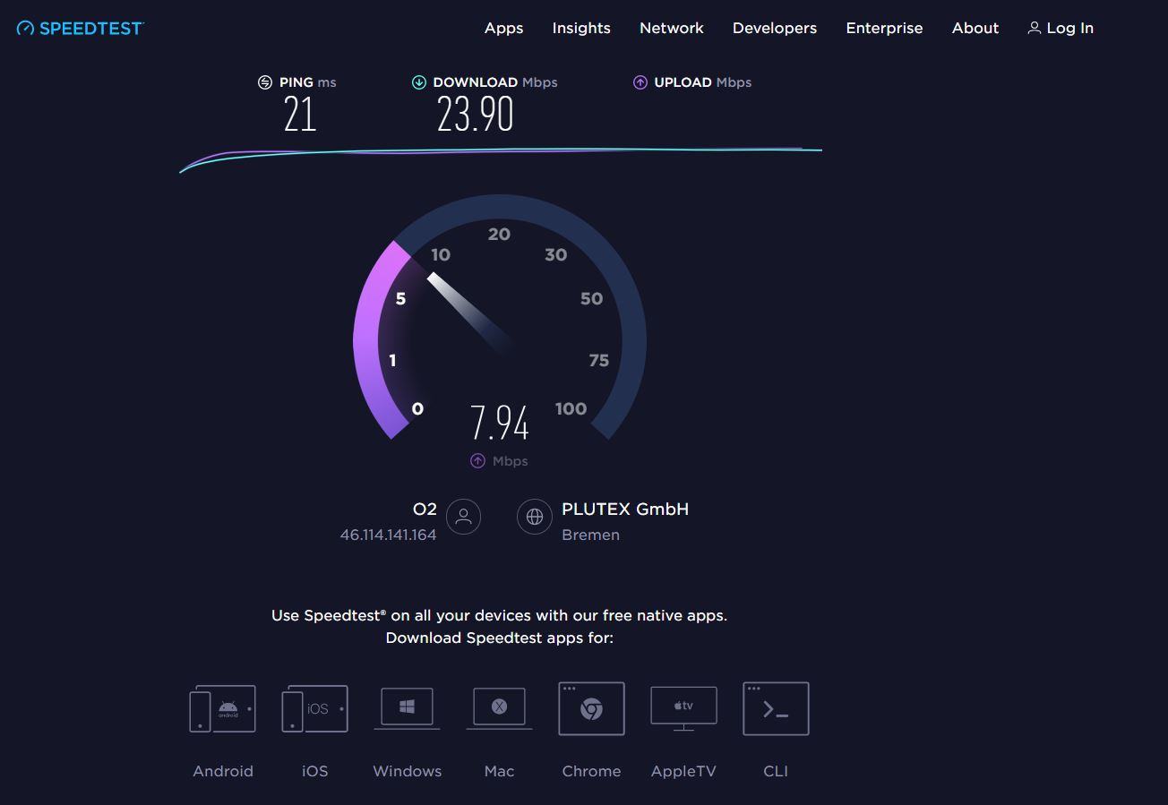

Der Huawei B818 kam ohne externe Antenne im WoZi sofort auf 51/8.8Mbps...das ist das Max in meiner Zelle...ich komme auf 12/8.8 mit dem LHGG :unsure:
OK, am WE kommt die auf den Dachboden...aber wie die richtige Ausrichtung genau finden :confused:
Wenn ich das auf der Karte anschaue, habe ich gefühlt besseren Empfang bei 90Grad Winkel zum Tower :sick:

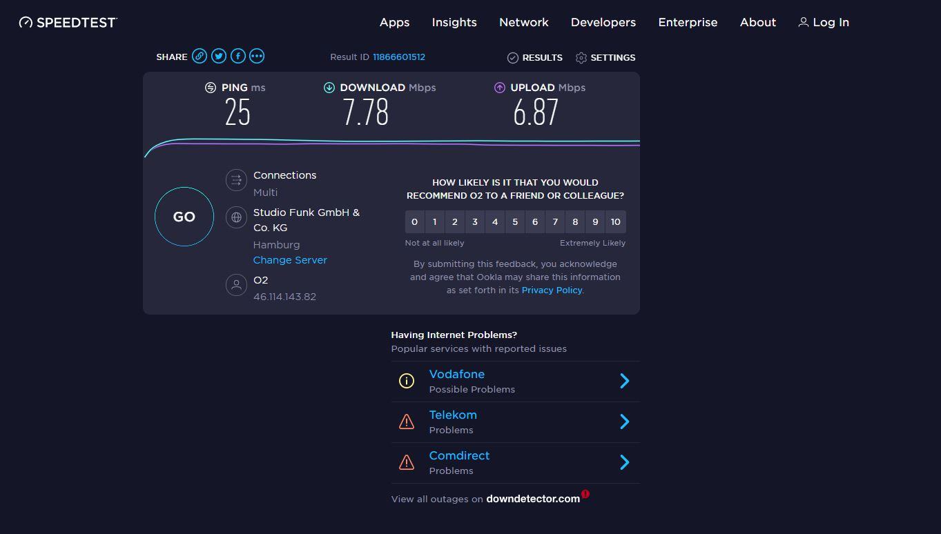

Ich werde meinen Mikrotik wohl nicht mehr aufbauen und in Betrieb nehmen.
Hatte hier noch einen Tag Versuche mit normalen Routern gemacht und das war katastrophal, die Zelle scheint so massivst ausgelastet zu sein. Da gingen im Schnitt 700 Kbit/s durch, Nachts stieg es dann mal auf 3 Mbit/s. Denke, dass der Mikrotik dort leider auch nicht die Wurst vom Teller ziehen würde, da eine überlastete Zelle auch kein High-End Gerät aushebeln kann. Zu schade.

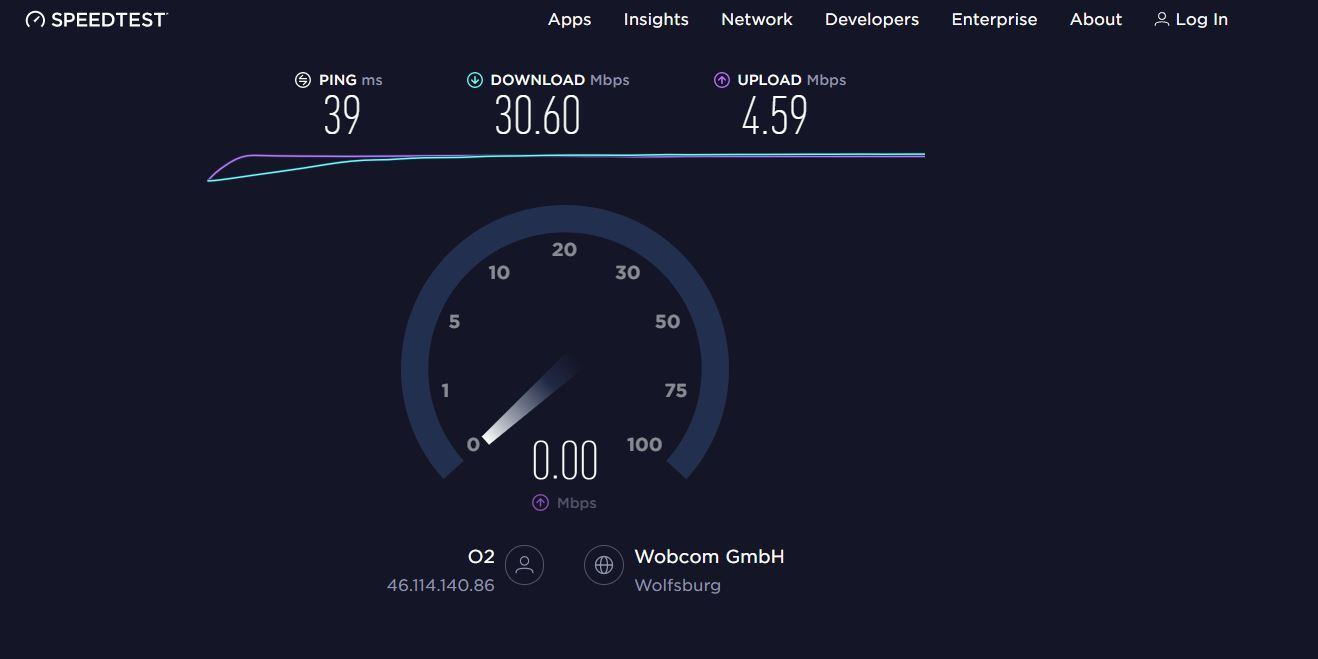

Mir hat es trotz Starlink in den Fingern gebrannt, wie sich der Mikrotik schlägt und ob er doch eine Alternative werden könnte.
Ohne Mikrotik hatte ich entweder <=1Mbit/s erreicht oder, mit glücklicher Platzierung und Nachts auch mal etwas mehr erreicht (siehe Screenshot von HUAWEI).
Mit Mikrotik, ohne speziell und exakt ausgerichtet auf einen Funkmast, kam ich sofort problemlos auf 25-30Mbit/s, desweiteren super Ping und die Websites haben auch sehr schnell geladen.
Also alles in allem: Eigentlich wirklich ein top Teil, bis auf die -wie immer- gewöhnungsbedürftige Oberfläche.
Man achte auch auf den RSRQ, der lag im Idealfall bei -10db, trotzdessen war die Geschwindigkeit vorhanden.
Aber alles in allem, kann ich es jedem Raten, der auf LTE angewiesen ist, es auszuprobieren. Gäbe es kein Starlink, wäre ich definitiv bei dem Mikrotik geblieben.
Aber 30 Mbit als ende der Fahnenstange in der überlasteten Zelle hier, ist mir dann auf Dauer doch zu dünn. Im Alltag, surfen, Nachrichten lesen, Youtube schauen ausreichend. Aber zu Stoßzeiten dann doch leider zu wenig! =(
Mein Vertrag ist übrigens mit 225Mbit/s limitiert, also daran lag es nicht.
