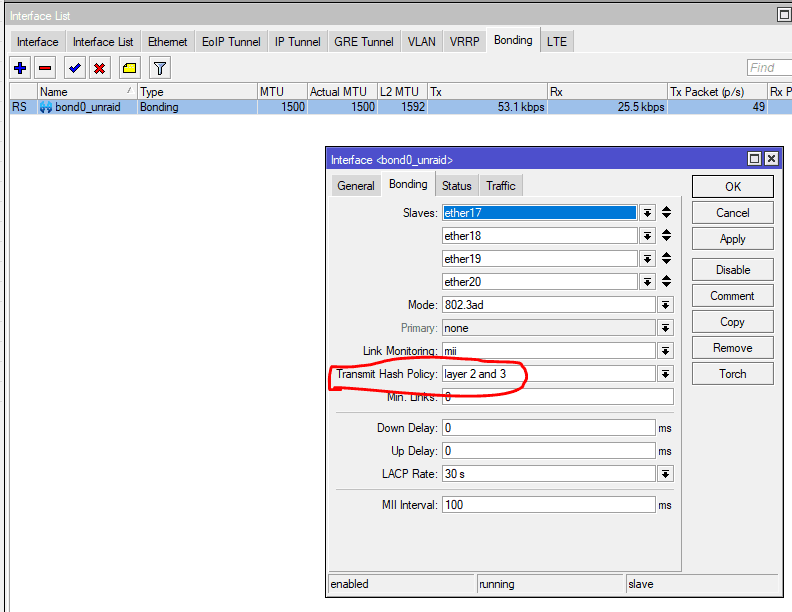

Wie kannst du mit einer 10g Verbindung ein Bond mit 1G nics auslasten?
Na, weil 1x10G mehr ist als 4x1G :LOL:...im Ernst, ich hatte ja geschrieben, dass ich iperf mit mehr als einem Thread genutzt habe....Parameter "-P x" ist das....und im CRS im Bond dann auf L2+L3 gestellt....dann verteilt er brav, auch bei gleicher MAC :-)
Edit: so sieht es im CRS aus:

Zum 10G: achso, also mit SMB läuft das nicht, oder?

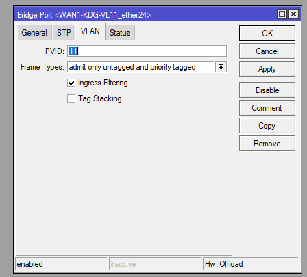

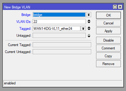

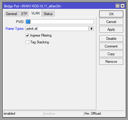

Was zeigen? Hybrid oder Access-Ports? ..steht alles in dem Link im MT-Forum und den dort hinterlegten ROS scripten, den ich Dir oben schon gezeigt habe.
Alles wird praktisch über die Bridge konfiguriert.
egress = Daten, die aus dem Switch/Router über einen Port rausgehen und ingress = Daten, die von aussen über einen Port reinkommen.
Beispiel Access Port mit VLAN ID=11:
Als Hybrid Port mit zusätzlich VLAN ID = 22, tagged:
...der Unterschied ist, dass für ingress auch tagged VLANs erlaubt sind und für egress das tag 22 auf dem interface explizit zugelassen wird.
Doch, in reinem Windoof. Heisst dann Mulitchannel SMB und das gibt es mit SMB3 seit Win8.
Allerdings ist Mulitchannel SMB mit SMB3 bei SAMBA, also zB für ein NAS auf Linux Basis, noch als "instabil" eingestuft...man kann es aber wohl zusmmen mit SMB3 aktivieren...lies mal hier: https://forums.unraid.net/topic/97165-smb-performance-tuning/ ... your mileage may vary :sneaky:
Anhang anzeigen 636619 und Anhang anzeigen 636621

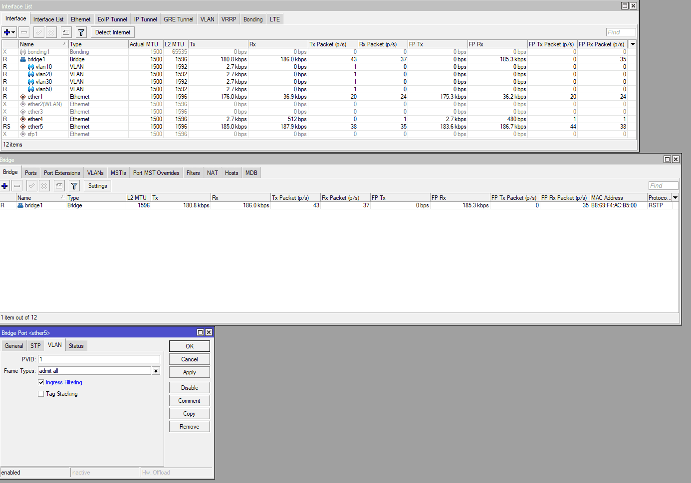

Ich muss hier nochmal einklinken.
Ich habe den Beitrag im MT-Forum durchgelesen. Dennoch werde ich da nicht ganz schlau.
ich habe ja den heX S an Ether 5 an einen CSS Switch angeschlossen. Und am CSS ist dann auch der Archer C7 (aktuell VLAN1; würde den aber gerne in VLAN50 verschieben) dran. Muss ich dann am Ether 5 das auf PVID 1 und dann "admit only untagged and priority tagged" und "ingress filtering" aktivieren?

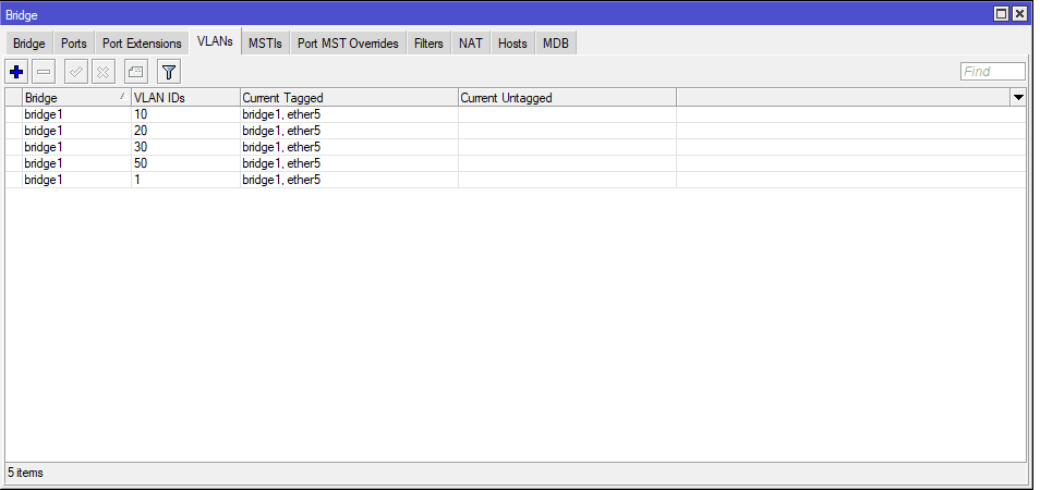

So sieht das aktuell bei mir aus: Screenshot 2021-06-13 142547.png
Ether 4 ist eine DMZ direkt zu einem Server, die sollte nicht interessieren.
Wenn ich jetzt aber VLAn Filtering in der Bridge aktiviere, dann verliere ich die Verbindung zu allem. Ich kann mich dann auch nur noch über die MAC über Winbox mit dem hexS verbinden.

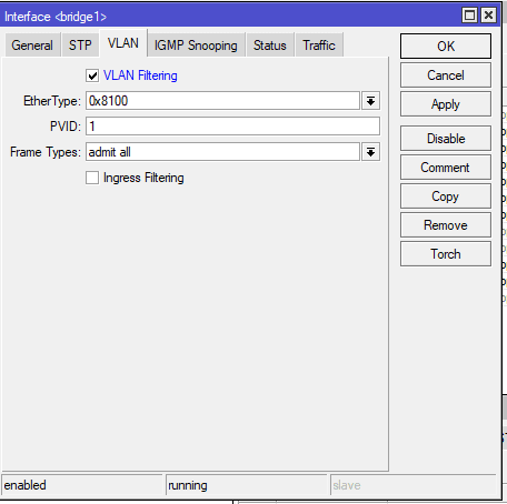

So sieht das VLAN-Filtering aus:
und so sieht es aus, wenn es aktiv ist:
aber wie gesagt, keine Verbindung zu irgendwas mehr möglich.
OK, also der CSS in der Mitte zwischen Hex-S und Archer C7 ist noi. :LOL:
Dann ist ether5 im Hex-S als trunk Port zu konfigurieren.
Den Port am CSS, an dem der Archer C7 hängt, und nicht ether5 musst Du als Access-Port mit VID=50 konfigurieren (der CSS tagged dann den ingress traffic) oder als Hybrid-Port (zB wenn ein PC am Archer direkt selber taggen kann.
Nein, ein Trunk Port eines Routesr mit einem VLAN-fähigen Switch auf der anderen Seite hat "ingress-filtering=yes" und "frame-types=admit-only-vlan-tagged" (unter bridge - ports auf der Bridge zu konfigurieren).
Was heisst jetzt alles? Alles was hinter ether5 hängt? Auch Ports des CSS oder nur vom Archer? Oder auch andere Ports am Hex-S?
Ist das in SwOS unter "VLAN" und dann auf "enabled" + "only tagged" und als Default VLAN "50"? Muss ich dann auch bei "Force VLAN ID" auch einen Haken setzen?
Unabhängig von der Bridge-/VLAN-Konfiguration des hex-S...
...hast Du bedacht, dass Du die VLANs auch in der Firewall mit einbeziehen musst?​
Wenn Du aus einem VLANxx heraus auf den Hex-S willst, musst Du dieses VLAN mit LAN gleichsetzen, um auf die input-chain zu kommen (Annahme Standard Konfig der Firewall Filter).​
Das einfachste wäre, dieses über die Interface Lists zu machen und/oder die Firewall-Regeln anzupassen.​
Siehe im Beispiel die "router.rsc" im MT-Forum Thread.​
In dem Beispiel ist das "BASE" VLAN=99 das Management VLAN....hast Du sowas analog eingerichtet oder willst Du PVID=1 als Haupt-LAN benutzen (dann würde ich mal einen Port am hex-S "jungfäulich" lassen) ?​
Alles, was ein VLAN nutzt, ist dann weg (auch VLAN 1).
In der Firewall habe ich aktuell einfach den Traffic zwischen 192.168.0.0 (=VLAN1) und 192.168.0.10 (und 20, 50, aber nicht 30) erlaubt. In der router.rsc wird der traffic zwischen denen aber so geregelt:
# Allow all VLANs to access the Internet only, NOT each other
add chain=forward action=accept connection-state=new in-interface-list=VLAN out-interface-list=WAN comment="VLAN Internet Access only"
D.h. die dürfen alle nicht miteinander reden. Ich möchte aber, dass VLAN 1, 10, 20 und 50 miteinander kommunizieren darf.
wie mache ich das?

.... und wie ist der CSS und der Port an dem der Archer C7 hängt konfiguriert?​
CSS: überall VLAN auf "enabled" und "only tagged". bei VLANs sind VLAN1, 10, 20, 30, 50 eingetragen, IGMP Snooping aktiviert und alle Ports können darauf zugreifen.
Das soll ja zwischen HexS-Ether5 und CSS sein...da muss VID 50 auch schon tagged sein..default sollte Dein Management-VLAN sein. (VID=1 ?).
VID=50 ist alles, was vom Archer über dessen Port am CSS untagged reinkommt, dachte ich.
Unter "VLANS" in der VLAN-Table auf dem CSS musst Du alle VIDs eintragen.
Hier sind Beispeile für Trunk, Access, Hybrid: https://wiki.mikrotik.com/wiki/SWOS/CSS326-VLAN-Example
Hast Du es denn auch definiert?
