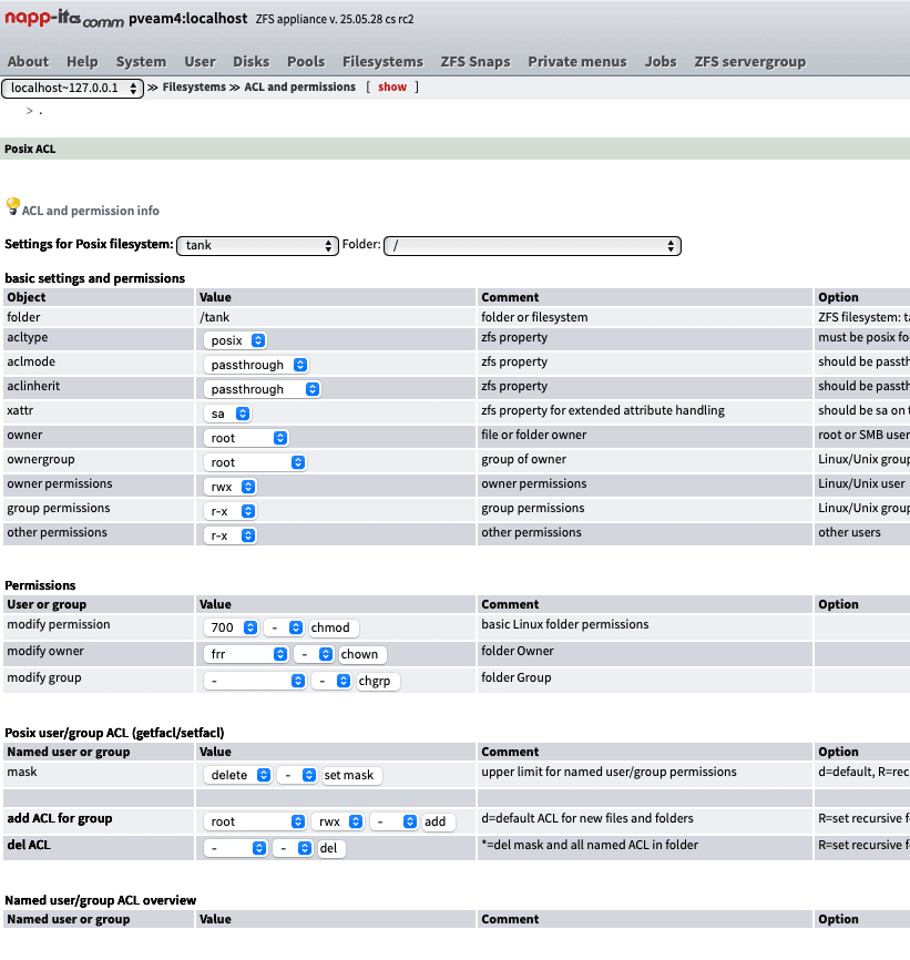

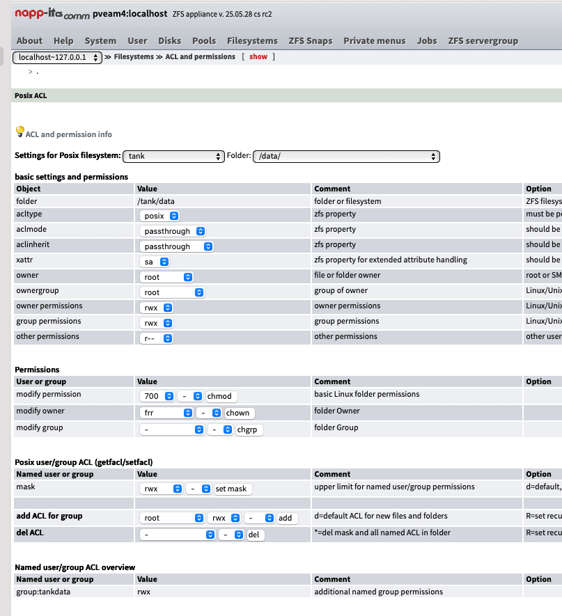

Ich hab das mal probiert :)
Ich habe auf meinem Proxmox host samba und acl aktiviert, sowie auch napp-it cs kopiert.
Als Gastzugriff aktiv war (share: /tank/data), funktionierte dieser auch wunderbar. Jetzt mit dem User tankboss:tankdata klappt es leider nicht mehr.
Was könnte falsch sein?

root@pveam4:~# getfacl /tank/data
getfacl: Removing leading '/' from absolute path names
# file: tank/data
# owner: root
# group: root
user::rwx
group::rwx
group:tankdata:rwx
mask::rwx
other::r--
# file: tank/
# owner: root
# group: root
user::rwx
group::r-x
other::r-x
Bitte mal den [global] Bereich der smb.conf etwas erweitern
Code:
[global]
unix charset = UTF-8
server role = standalone server
obey pam restrictions = yes
workgroup = WORKGROUP
vfs objects = acl_xattr
map acl inherit = yes
store dos attributes = yes
server string = SMB-Server
guest account = nobody
browsable = yes
map to guest = bad user
Im Share Bereich z.B. [data4} inherit acls hinzufügen
Code:
[data4]
   path = /rpool/data4
   ; enable either guest ok or valid users (groupmembers)
   valid users = @staff
   inherit acls = yes
   guest ok = no
   read only = no
Dann darauf achten dass der Linux user ein Linux und SMB Passwort hat
Wenn man ACL ändert:
systemctl restart samba
In Windows Share disconnect + reconnect nötig, z.B. mit abmelden
in den owner/group Einstellungen ist noch ein kleiner Fehler in der Anzeige current owner/group
Habe ich korrigiert und auch in der proxmox.pdf die [global] Empfehlung erweitert
Ich habe noch einen Fehler in der Formularverarbeitung "Permissions" entdeckt.
Zum Beheben, neueste Version herunterladen und /var/csweb-gui/data austauschen.
Hab es nun nach aktueller Anleitung und mit aktueller Version nochmal gemacht.
Nachdem ich passwd und smbpasswd vergeben habe, klappt es.
Tja, nur unter Solaris/OmniOS oder Windows ist ein System-User auch SMB User (wobei unter Solaris/OmniOS auch das SMB Passwort extra gesetzt werden muss, geht da aber automatisch mit über passwd). Ansonsten ist Samba unter Linux relativ aufwändig in der Konfiguration über die smb.conf. Liegt daran dass "Windows ntfs ACL Kompatibilität" was ja Ziel eines SMB Servers ist, in SAMBA gefakt werden muss, da das zugrundeliegende Linux/Posix Dateisystem inkompatibel zu ntfs ACL ist.
SAMBA mit Posix ACL Rechtevergabe ist aber machbar wenn auch nicht so elegant wie ACL mit nfsv4 oder dem Vorbild ntfs ACL insbesondere wenn man da noch eindeutige Windows SID statt einfacher uid/gid nutzen kann.
