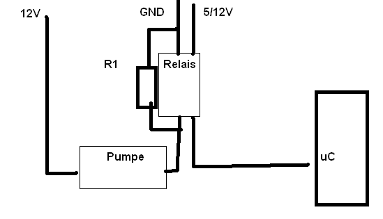

Pumpencontrolle:

Pumpencontrolle:
was soll das sein ? entschuldige die blöde frage ;)
meinst du, daß das so geht ? an dem relais fällt doch so viel spannung ab, daß die pumpe nicht mehr voll läuft. oder sind das die schaltkontakte ?
erklärs mir mal.
Ich habe ein Temp-Modul von Conrad. Es heist 'Temperatur-Schaltmodul und hat die Nr. 126721. Die Anleitung zum Modul findest du entweder bei Conrad oder du schickst mir deine Mail, dann kann ich dir das Datemblatt schicken.
Ich bin mir nicht sicher, ob das mit dem Relaus so geht. Neben dem Relais ist ja noch ein Wiederstand/Poti. Vielleicht lasse ich das ganze mit der Pumpencontrolle auch einfach sein, da der Duchflussmesser den gleiche Zweck erfüllt.
