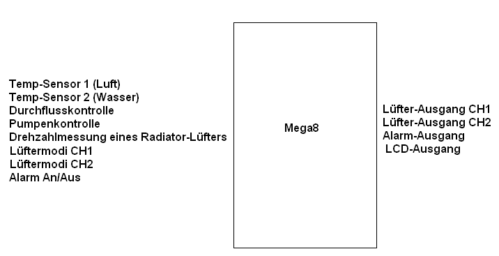

Hier erstmal mein gewünschtes Projekt.
Das LCD soll mir sei Drehzahlwerte geben, Den Modi Anzeigen, und Anzeigen ob die Pumpe läuft, bzw durchfluss da ist.

links sind die eingänge ? im prinzip, das gleiche, wie ich mache. ob du nun einen fan oder einen durchflußmesser anschließt ist ja egal.
mein prog ist auch noch nicht ganz fertig - mir fehlt noch die temp-messung. hab aber gestern noch einen erfolg erzielt. ich will nämlich keinen temp-abgleich machen - zumindest nicht mit einem trimmer. wenn dann per software.
.... also die pumpenkontrolle kannst du dir wirklich sparen: wenn wasser läuft geht auch die pumpe. außerdem müßtest du dann an 230v ran mit dem teil. ist es das wert ?
wie willst du dann eine laufkontrolle amchen ? über die stromaufnahme ?
paß dann bloß auf, daß nicht mehr als 5v an dem µC-eingängen anliegt. mußt einen op vorschalten.
was willst du als temp-fühler nehmen ?
Frage: Die eingänge sind doch digital. Wie kriege ich da einen Temp-Sensor dran?
