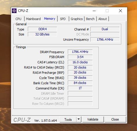

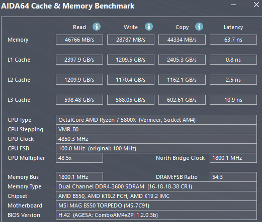

Hi Leute bin komplett neu hier (bisher nur bei Computerbase hihi) und hätte mal eine Frage. Auf dem Screenshot seht ihr, was ich momentan für eine Frequenz und welche Timings auf meinen Sticks habe. Würde allerdings gerne meine Timings runterschrauben, möglichst auf CL 14 bei 3600, was anscheinend relativ machbar sein sollte wie ich gelesen habe bei wirklich stundenlanger Recherche hiervor (PDF von CM 87, die Timing Liste von zerocoolriddler und praktisch den kompletten Thread bis hierhin) und trotzdem blicke ich noch nicht ganz so durch bei Timings.
Also das was ich momentan laufen habe läuft jetzt ungefähr seit einem Jahr stabil und wurde davor auch mit Zigtausenden Prozenten durch den Karhu Test geprügelt fehlerfrei. Das heißt hier kann ich dann ja schonmal ansetzen was die Optimierung angeht. Spannungstechnisch würde ich ungern über 1.45V gehen für den 24/7 Gebrauch. Falls die CL14 damit nicht machbar sind, dann ist es halt so.
Wo würdet ihr denn sagen, soll ich ansetzen?
Danke!

Rechne mit Modulen aus dem 3000er Bin eher mit über 1.45V für 3600 CL14.
Sonst probier es einfach aus. Nur nicht vergessen vorher deine jetzigen Einstellungen zu sichern (auf USB), falls doch mal ein CMOS Clear notwendig ist.

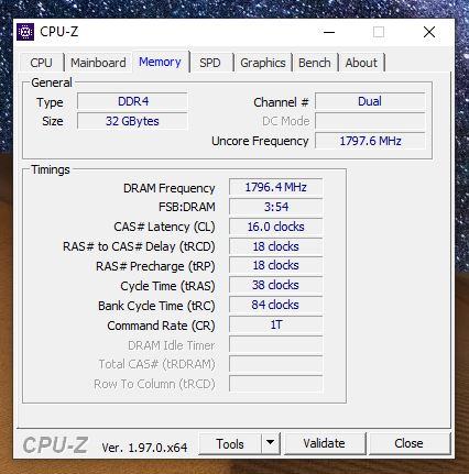

Die Werte sind schon sehr schlecht für das normale XMP oder? Liegt es an der Kombination mit dem 5800X single CCD?
Werte sehen für ein XMP Profil normal aus. Wenn du mehr willst, dann musst du die Subtimings optimieren.
Solltest du speziell den Write Wert meinen, der ist wegen dem single CCD halbiert.

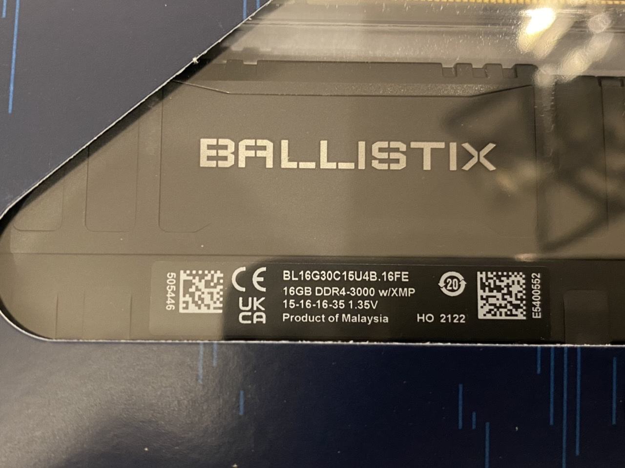

Die neuen 3000er CL15-16-16 Ballistix Kits haben nach aktuellem Stand noch M8E verbaut. Alternativ ein neues 2x32GB Kit mit M16B kaufen und deine jetzigen verkaufen.
Ich werde mir die 2 x 32er Riegel zu legen.... wie lange die wohl produziert werden? Mein Plan hat ja diesmal nicht so gut funktioniert :D.... Was sind denn die "alten" Ballistix Sport LT" noch wert? Wenn jemand Interesse daran hat, kann er sich ja melden.
Als Tip von jemanden der schon etwas länger dabei ist: Langzeitplanungen kurz vor Release der nächsten Speichergeneration sind relativ sinnfrei. Es ist zwar möglich, dass bestimmte DDR4 Modelle wie einige "Bestseller" auch während der DDR5 Ära weiter angeboten/produziert werden, eine Garantie gibt es dafür aber nicht. Außerdem kann/wird die Chip-Bestückung sich ggf. ändern, wenn die Spezifikationen es erlauben.

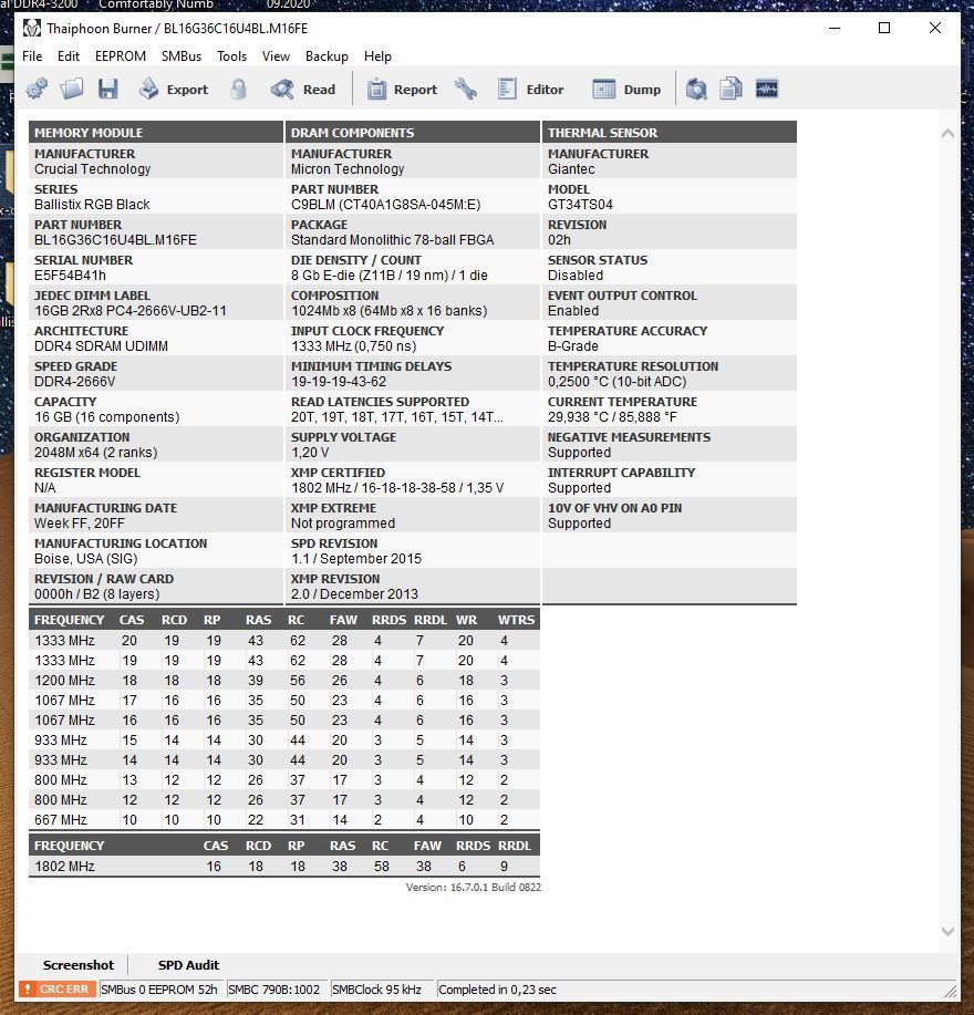

Moin!

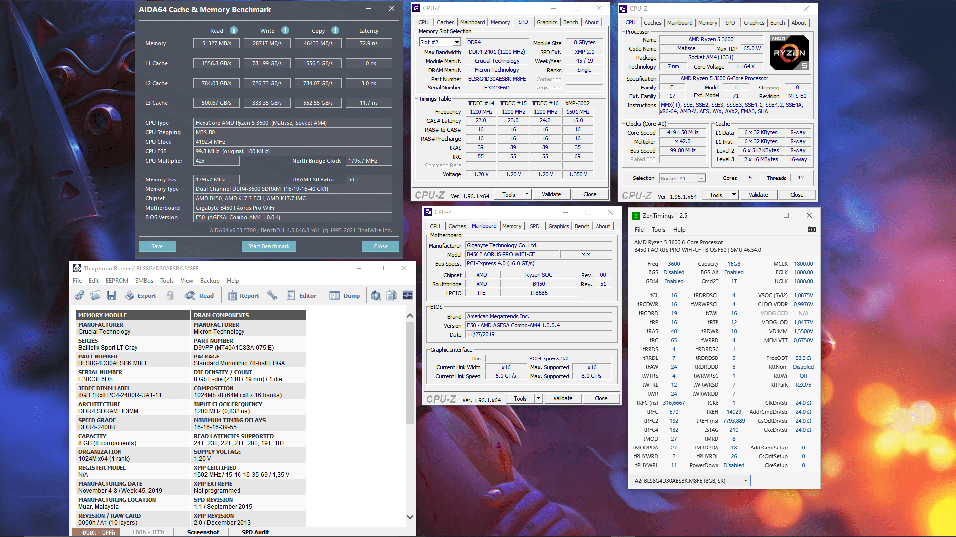

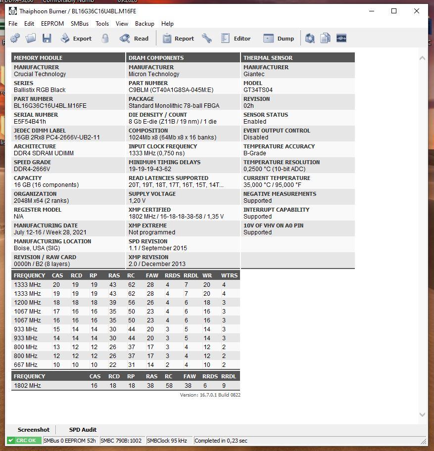

So, jetzt habe ich mal direkt eine Frage zu Crucial DDR4-3600 Ballistix black/RGB 2x16GB
Bilder kommen unten.
lt. CPU-Z will der nicht die 16-18-18 usw. wie angegeben.
Mainboard: Razer Taichi X570 und 3100er Matisse Ryzen.
Habe 3x die XMP geladen. Komisch (oder bei ASRock normal!?) muss ich neben XMP-Auswahl darunter auch direkt DDR4-3600 einstellen.
Und ja bzw. nein, stehen nicht in der Ram-Liste... ;)
P.S. Die Kingston Fury liefen mit ihren Timings direkt, wenn auch die manuelle zuteilung 3600 unter dem XMP-Profil auch angegeben werden musste..
Jemand eine Idee? Speicher dull? Mainboard Murks? (bis das MOD-Tool lief wars auch etwas frickelig..
Achso, manuell habe ich keine Timings eingestellt, sollte ja eigentlich auch so klappen.
danke
Welche Bios Version hast du drauf?
Hattest du irgendwelche Monitoring Tools offen als du den Thaiphoon Burner Screen erstellt hast? Dieser hat nämlich einen CRC Fehler.
Ansonsten mach mal einen Cmos Reset und lade das XMP Profil erneut.
Moin,
ja, den MOD von Crucial
1.60, also das aktuellste.
Ja, wäre meine nächste Idee..
Aber der RGB-Kram funktioniert auch nicht einwandfrei...gestern Nacht wars dann 1x ok, aber nu macht er wieder nix^^
Nach dem Bios-Reset läufts auf den ersten 4 Timings korrekt...wobei (erschlagt mich, wenn ich total falsch liege) die tRC liegt trotz Herstellerangabe von 58 bei 84...
btw. das ASRock ist aber auch ne Krücke, das hatte ich mit dem Gigabyte x370 nicht....und dazu bootet das Asrock ewigkeiten.
Gibts eigentlich Unterschiede bei Mainboards bzgl. RAM-Unterstützung?
Jetzt spinnt nur das RGB...aber das ist ne andere Baustelle...
P.S. Der CRC-Fehler kam ja nur durch das Ballistix-MOD-Utility, was nebenbei nicht funktioniert.. ;)
Hatte das ja schon im anderen Thread erwähnt. tRC wird vom XMP Profil nicht geladen. Das müsstest du manuell einstellen.
Habe ich noch Dual-Ranked erwischt?
Vielen Dank und VG 😀
OK, hab ich irgendwie überlesen, ok (y)
btw an den obigen Post: Wieso "noch"?
Meine sind auch DR..und etwas jünger, wenn ich die 2130 richtig interpretiere..

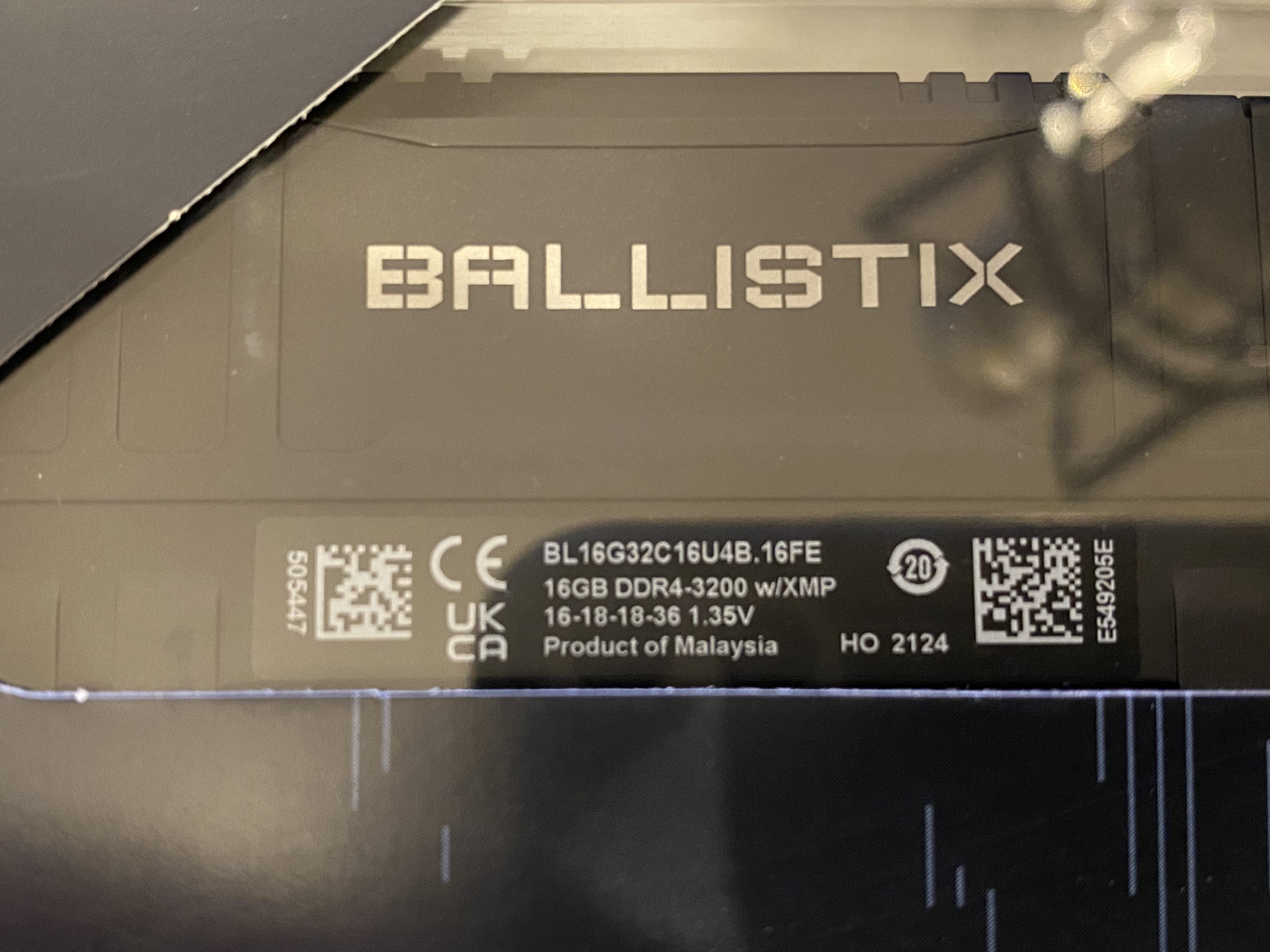

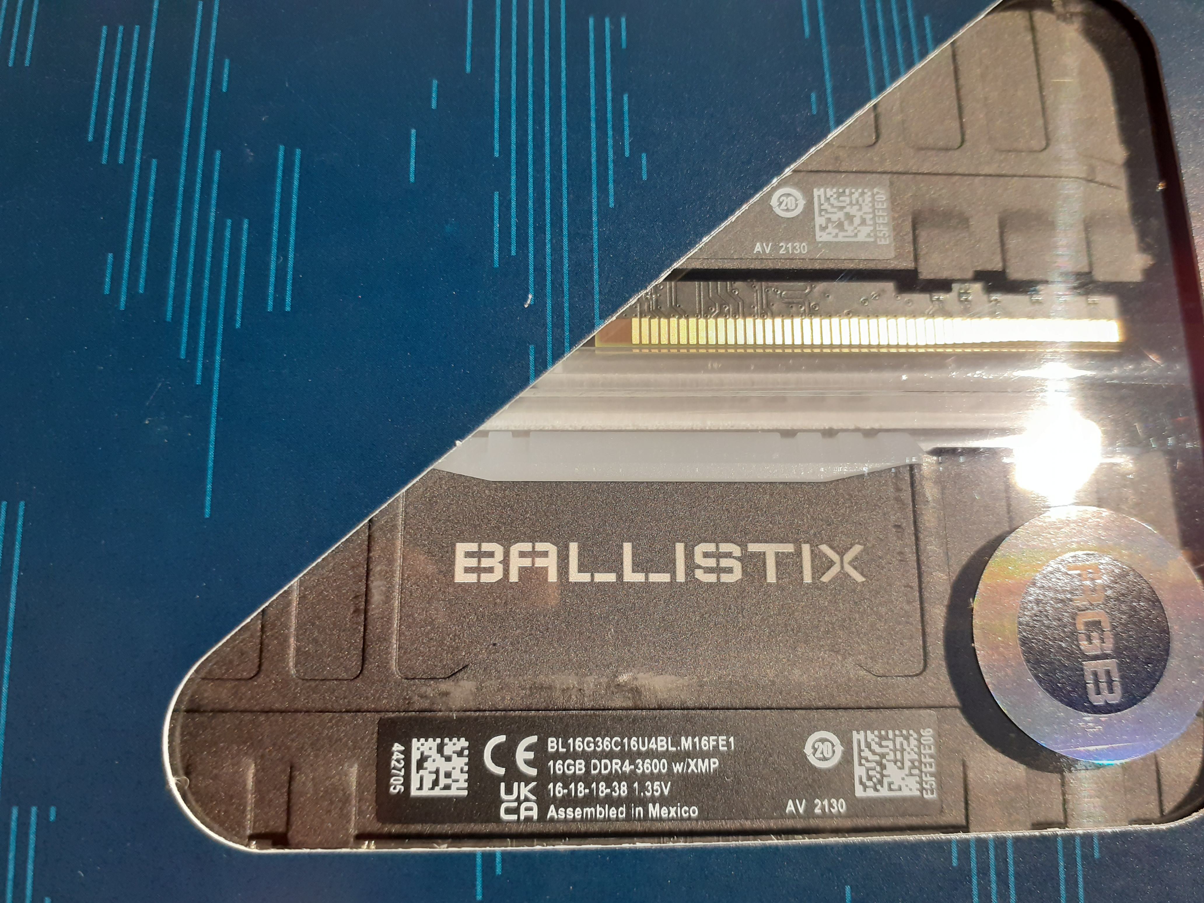

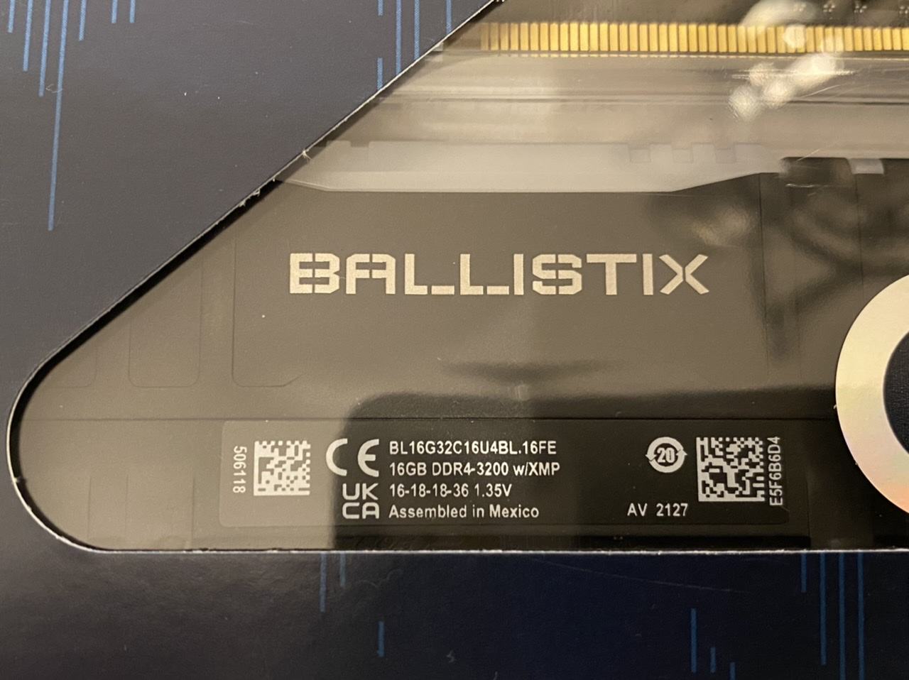

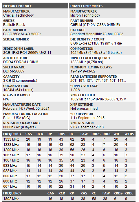

Ahoi, Ich hab 2x das Ballistix BL8G32C16U4B.M8FE1 16GB Kit von Crucial im betreib. bei mir läuft es mit 14-16-14-32-CR1 bei 3200Mhz 1,35v
mehr Takt oder schärfere Timings hab ich mit meinem alten i7 leider nicht geschafft... Die vier Riegel sind E-die und SR
RamKit
Nochmal kurz:
SR = M8FE1
DR = M16FE1
Korrekt?
VG 😀
Ich häng' es mal im Startbeitrag an, damit die Nachfragerei endlich ein Ende hat :fresse:

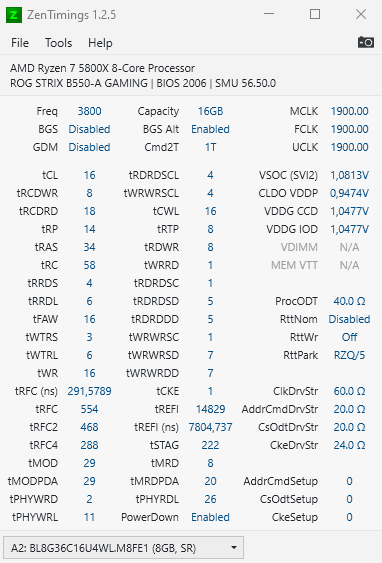

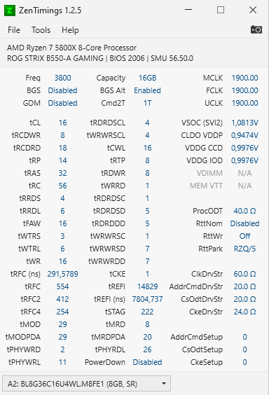

ich versuche mich aktuell das erste Mal an RAM OC und hab die untenstehenden Timings erreicht.
tCL und tRCDRD habe ich leider nicht weiter runterbekommen. Da ist wohl bei 16 bzw. 18 das Ende erreicht. Bei den ganzen sekundären und tertiären Timings bin ich mir komplett unsicher. Habt ihr ne Idee was ich da noch optimieren kann?
