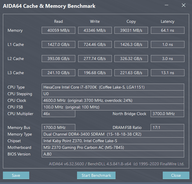

Hier scheint irgendwie Schicht zu sein. Ich kann auf CL 15/18/18/38 runter bei 3400 mhz und 1.45V, oder eben 3466/17/18/18/38.

Ich hab zwar nicht genau deine 3000 CL15er aber die sehr ähnlichen 3200 CL16 (BL16G32C16U4B.M16FE) und das ganze auf zwei AMD Systemen.
Um die mit GDM off stabil zu bekommen (@ 3733MHZ) bin ich bei TRCDRD 20 und deutlich angepassten Wiederständen, insbesondere ClkDrvStr.
Aber eigentlich geht es bei dem GDM on/off ding ja nur um die Cmd Rate, insofern ist es wahrscheinlich ratsam auf einem Intel System erstmal zu schauen wie weit man mit einer 2T Cmd Rate mit den Riegeln kommt.
Leider fehlt mir aber die Übersicht was es an Einstellungen auf einem Intel System überhaupt gibt und die Expertise wie sich Rev.E dort verhalten um hier wirklich Ratschläge zu geben.

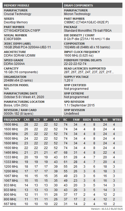

Kann mir einer sagen was C9BMC CT40A1G8JC-062E:P für ICs sind? Finde dazu leider nichts/wenig.
P-DIE sagt mir 0, nm finde ich gar nichts, Ergebnisse auch nichts.
Foto nicht von mir, aber um die ICs gehts:
Thaiphoon, wobei es MT Angaben macht (aber ist ja egal).

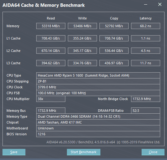

So, ich hab mich jetzt am Wochenende etwas mehr mit meinem Kit befasst und bin nun bei 3800 CL14-19-14-36 gelandet bei 1.55V:
Getestet wurde mit TestMem5 und 1usmus sowie anta777s config. Wer mit einer etwas höherer voltage kein Probleme hat, ich kann nur empfehlen mal über die 1.5V zu gehen. Was auch gut zur stabilität beigetragen hat, ist CLDO VDDP auf 0.9V zu setzen und die strength/impedance settings zu ändern.
Mit tRAS, tRTP und tRCDWR werde ich noch mal etwas spielen. Konkrete Empfehlungen zu bestimmten Timings sind gerne gesehen :)
Schönes Ergebnis. Kannste mal noch mit einer neueren AIDA Version benchen? Ich wunder mich etwas über die read/copy Werte, kann aber ja an der Version liegen.
Meine 3466MHz sind halt schon recht nah dran, dabei solltest du ja einiges weiter von mir weg sein. :hmm:

Kann ich nach der Arbeit machen. Ich glaub aber nicht, dass sich da was ändern wird. Ist auch stark von dem memory controller abhängig, also vergleichen sollte man am besten nur mit der gleichen CPU.
Die reads/writes sind auf jeden Fall etwas höher (und die Latenz niedriger) als mit meinen vorherigen settings: CL16-19-16-36 und lockerern secondary/tertiary timings auf 1.45V.
Selbst in Firestrike konnte ich einen performance Anstieg feststellen :)
Kann aber natürlich auch sein, dass welche von den timings nicht ganz ideal eingestellt sind und das dann negativ skaliert. Vielleicht kann ja noch mal wer von den Experten hier im thread drüberschauen.

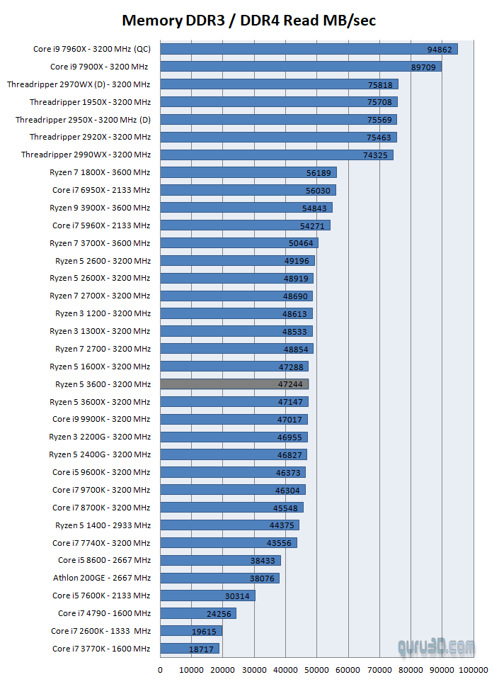

Habe gerade bei TPU mal einige Screenis vergleichen und Zen2 scheint da einfach schwächer zu sein, als Zen1 und Zen+. War mir nicht bewusst.

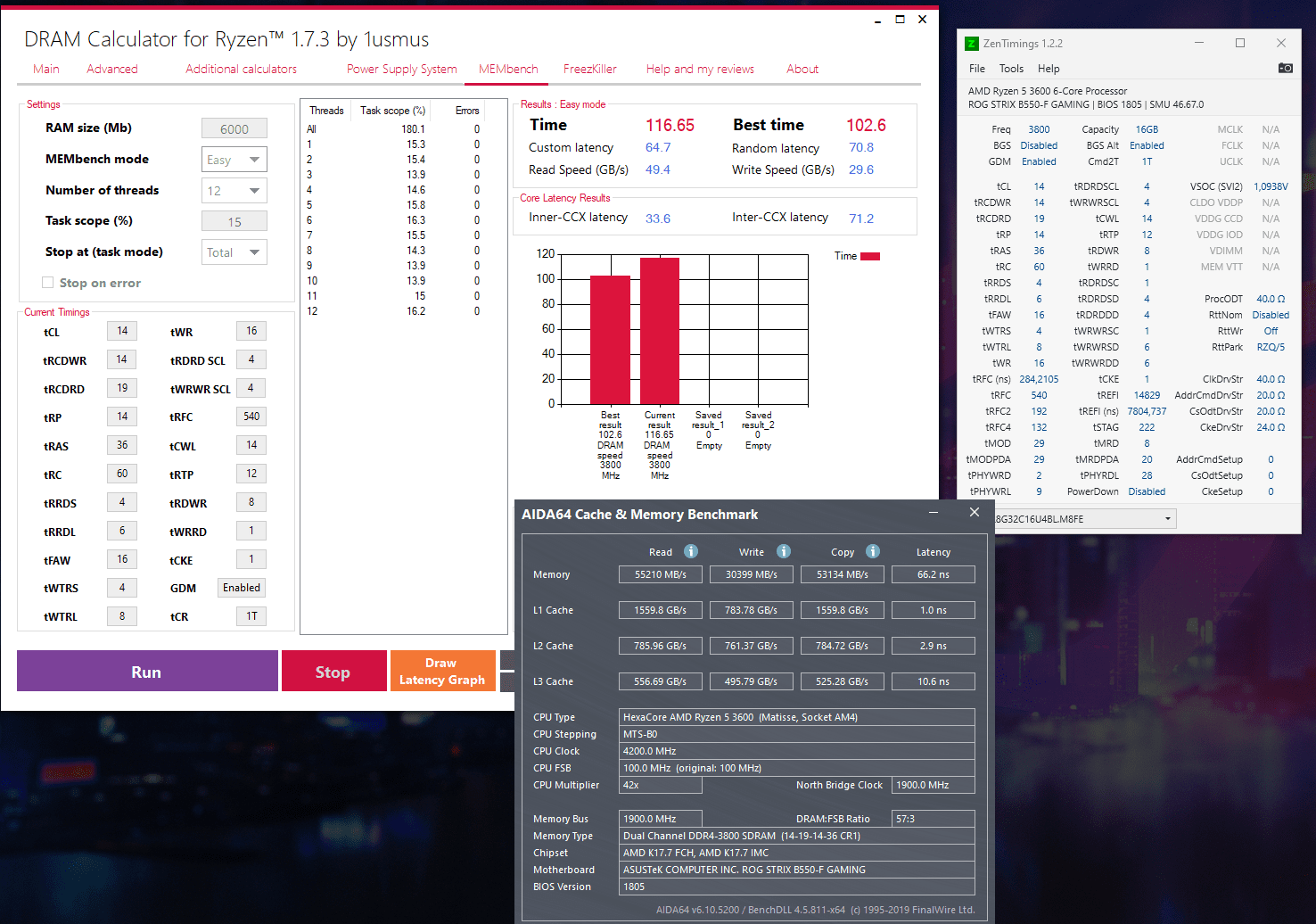

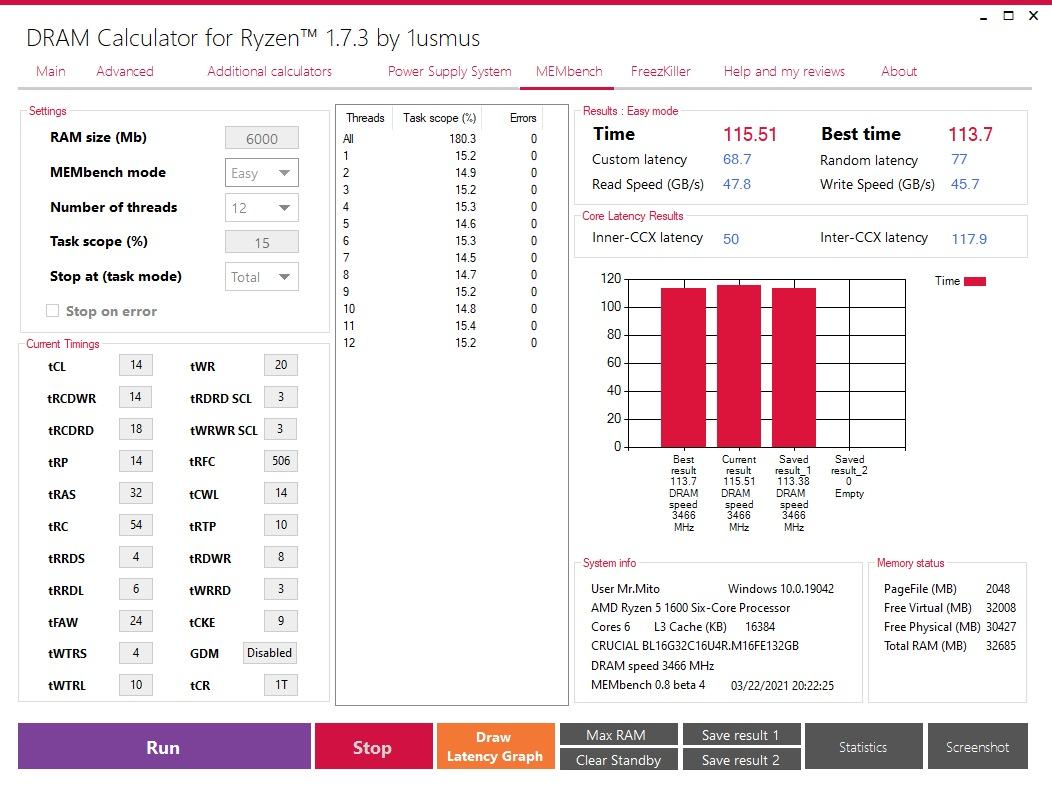

Welchen Score kriegst du beim membench im DRAM calculator?
@Clippy
DRAM calculator link bitte.
@Clippy:
Das von Guru3d deckt sich aber mit den Screens, die ich bei TPU gefunden habe. Zen1 und Zen+ sind da etwas flotter, als Zen2 bei gleichem Takt/Timings.

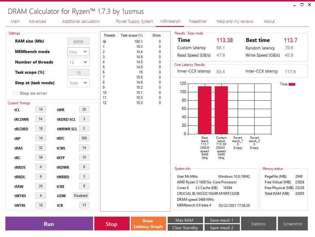

Ich schau gleich mal. :)
EDIT:
Bissel die Zeit verpeilt. :fresse: Hier der Screen - ist mein normales Win-Sys und das schleppe ich 10 Jahre mit. Sollte aber trotzdem passen. :hmm:
EDIT2:
Read schwankt bei mir da heftig. Gerne auch mal 52GB/s, je nach run. :rolleyes: Read höher geht nur mit sauberen Win, hier schwankt dafür CCX Latency. Aber ja, ist ja mein normals Win. Evt. liefere ich noch einen wintogo (usb stick :fresse: ) Screen nach.

Hab einfach mal aus Spaß deine settings kopiert - und bekomme damit folgende Ergebnisse:
Also deutlich niedriger. Interessant auf jeden Fall :d
Danke für den Vergleich. :) Weiß nicht wie der Ramtest beim Calculator funktioniert, aber ich bekomme damit inkonsistente Ergebnisse beim Read Speed. Manchmal sinds ~52GB/s, meistens aber nicht. Evt. je nach Hintergrundaktivität vom System halt.
Die Zeit, die wohl über Memtest ermittelt wird, ist aber immer gut zu vergleichen.
Zen 2 & 3 sind scheinbar deutlich entspannter unterwegs, als Zen1/Zen+. Vielleicht ist das der Grund für den möglichen Mehrtakt beim Speicher? :hmm:
EDIT:
Wobei Zeit bei Membench bei dir halt wegen dem 3600 sein dürfte. Er ist ja beim write aufgrund des Aufbaus deutlich langsamer und die Zeit wird ja über den Memtest ermittelt (schreibend&lesend).
Jo, finde den Bench auch seltsam, aber Clippy nahm ja extra noch Aida dazu. Aufgrund der anderen Version habe ich damit auch nochmal nachgebencht, bleibt aber gleich:
Mein Zen1 System ist bei gleichem Takt/Timings einfach deutlich flotter, als er mit Zen2.

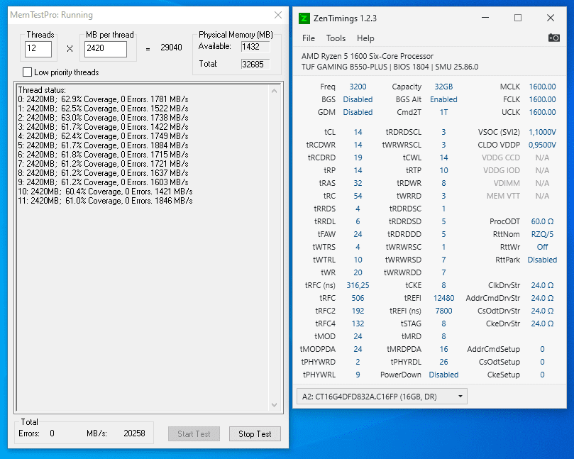

Sodele, dank Scharrlatan habe ich nun 2x 16GB Crucial C9BMC (P-DIE) hier. JC Package, dual rank, B2 PCB, KW 41 / 2020 produziert. Thaiphoon spuckt 16nm für die ICs aus. Ob das korrekt ist, ka, da ich keinerlei Infos dazu bei Micron/Crucial fand.
Aktuell stecken sie auf einem Skylake System und laufen gerade mit 1.35Vdimm 3200MHz CL 16 (1T) und entspannten Subtimings. CL14 mit 1.4 geht, wirft aber Fehler, wobei der aktuelle Skylake in dem System einen absolut grottenschlechten IMC hat. Leider ...
Werde sie die Tage mal auf mein Ryzen System stopfen und liefere dann auch SPD Dumps / Thaiphoon Screenis ect. nach. Vielleicht interessiert es ja jemanden. :)
Uunnnndddd getestet. :d Hat mich doch zu sehr gejuckt. Aktuell laufen die 3200MHz mit den hier gezeigten Timings bei 1,4Vdimm durch MemTestPro.
EDIT: BSOD :fresse:
Die Dinger skalieren allerdings erschreckend gut mit Vdimm. oO 1.425Vdimm paar Fehler. 1.45Vdimm rennt. :)
Bei 3466MHz muss ich bereits auf CL16 runter und GDM zwingend anschalten. Wobei das dann wiederum bei 1.35Vdimm läuft, allerdings mit default subtimings.
Testsys Asus TUF B550 Plus (1804) mit Ryzen 1600 :fresse:
Verhalten sich in Richtung J-Die und E-Die, irgendwie eine Mischung, wobei 8Gbit E-Die besser sind.
Mehr Takt kann ich mit meinem aktuellen Zen1 im System leider nur mit der Brechstange testen, was einfach keinen Sinn macht. Rein von den Timings her bei 3200MHz kann man nicht meckern. Wobei ich da einfach meine E-Die Settings von 3466MHz übernommen habe und nicht geschaut habe ob noch mehr geht.
CL13 versuche ich gleich noch der Neugier wegen. :d Verworfen, wenn CL14 schon 1.45Vdimm brauchen ...

Musste ich bei den Timings wirklich schon bei 3200MHz. TRCD auf 18 hagelte es schon in Memtest86 sofort Fehler. :-[ Ka ob ich mit dem Kit nun Pech hatte oder P-Die da tendenziell schlechter sind. Wobei die ICs ja recht neu sind, vielleicht ist auch einfach die Bandbreite von/bis sehr groß. :hmm:
Min tRFC wollte ich eigentlich machen und habs dann verpeilt. :wall: Da der Einbau bei dem Ryzen Sys ein Drama ist, wirds aber leider dabei bleiben. :(

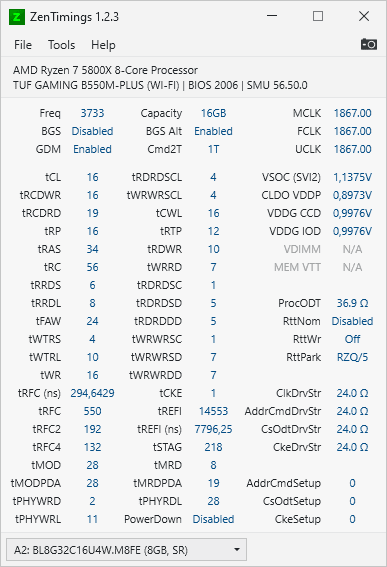

Moin, ich bräuchte mal eure Hilfe! Habe die Settings vom angehängten Bild und dachte bisher, dass diese Laufen... Nun ja Gears of War 5 hat mich eines
Besseren belehrt. 🤓 Habt ihr da vielleicht Vorschläge was ich da vielleicht noch ändern könnte? Habe CO und GraKa OC bereits ausschließen können. :/ Ist auch bisher das erste Game, was Probleme macht.
