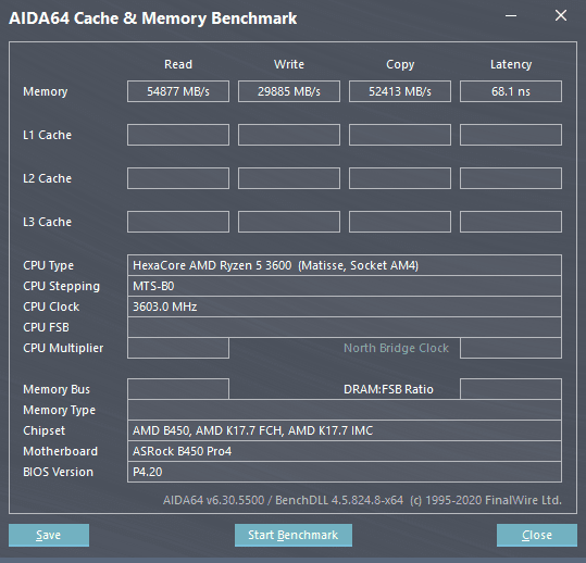

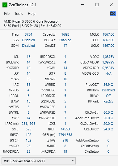

Danke für die Antwort. Mein letzter Stand sind 3733 16-19-16-16 , allerdings bin ich auch gerade bei GDM und schaffe auch off mit 60-20-20-24 drive strengths. Jetzt kommt das komische: Meine Latenzen sind in Aida dadurch minimal gestiegen.
Update: 3733 16-19-14-14, Latenzen dadurch wieder am niedrigsten.
trfc ist schon niedriger als in deiner Tabelle, scheint aber stabil. Bis 1200% hatte ich getestet, mache ich dann aber nochmal über Nacht. 520 bootet nicht.

GDM off bringt auch Performance Technisch nicht all zu viel. Deshalb lohnt es sich nicht wirklich. Bei meinen Tests war die Latenz auch nur um ca. 0.2ns besser als mit GDM on.

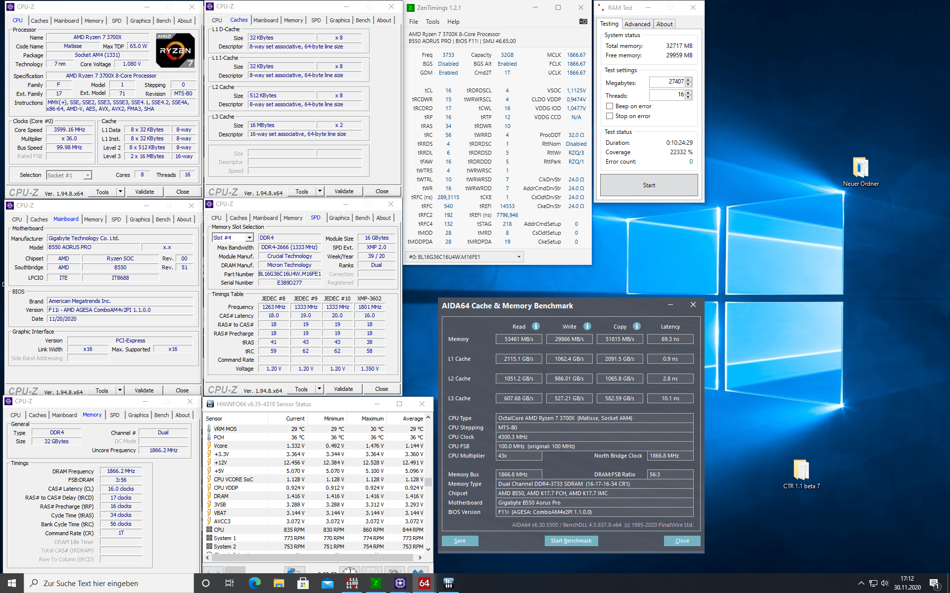

Sehr interessant. Hab genau den selben RAM. Mit welcher RAM Spannung lief er bei dir ?
Hab eff 1,46v anliegen. Bin aber noch nicht final mit den Timings
1,42V, probiere aber nochmal ein bisschen zu drücken. Erst nächste Woche wieder Zeit.

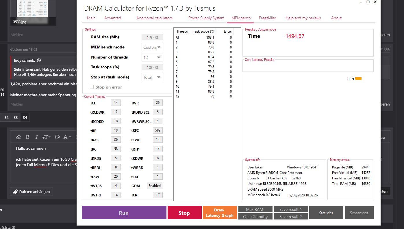

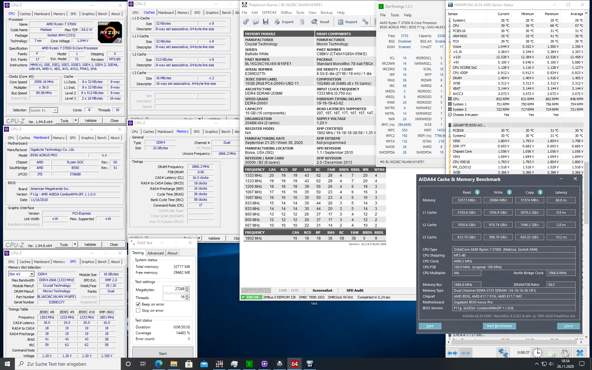

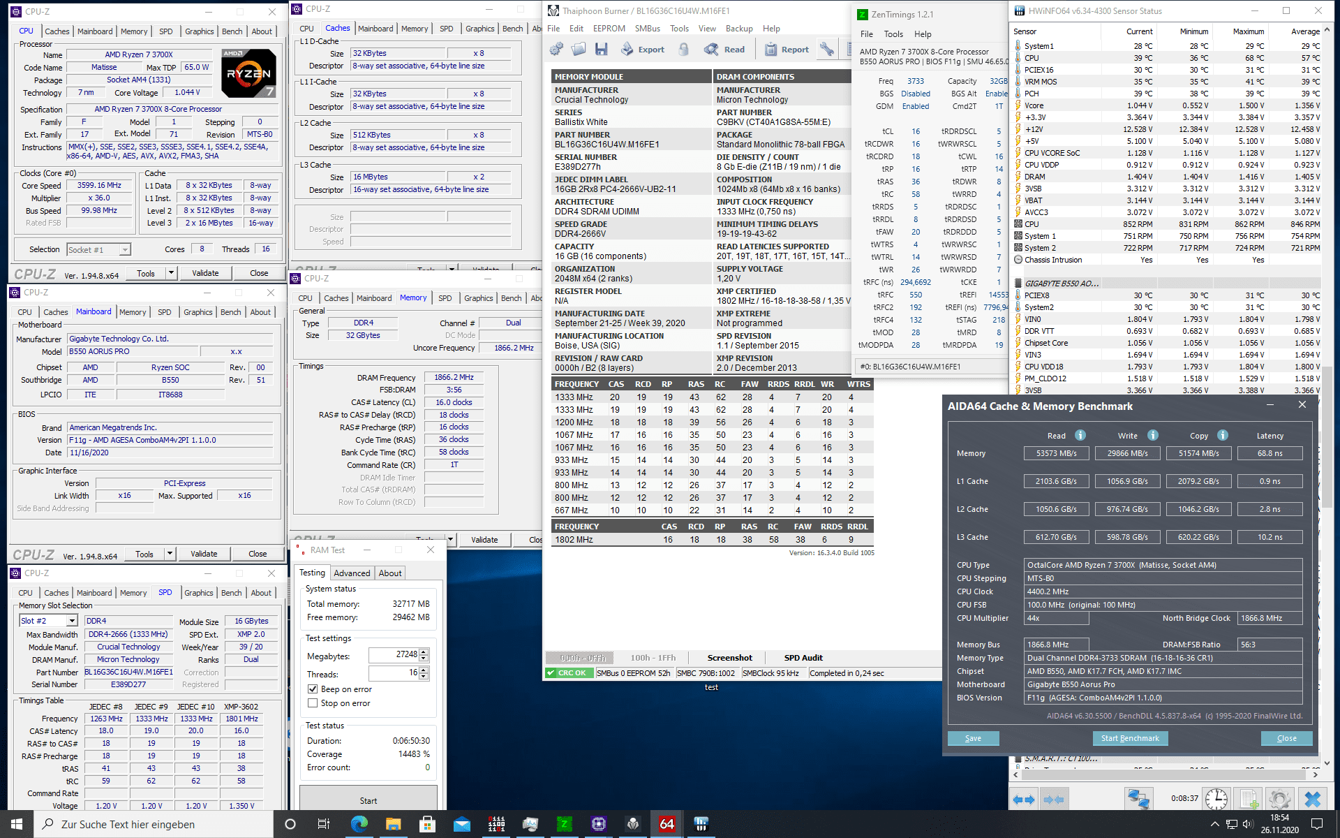

Hallo zusammen,
ich habe seit kurzem ein 16GB Crucial Kit ( klick ) und endlich nicht mehr das MSi b450m pro vdh max sondern ein ein Gigabyte b550m pro p und arbeite mich nun langsam ins Thema RAM ein. Ich habe auf jeden Fall Micron E-Dies und die Standardwerte sind ja 3600 cl16. Nun habe ich mit dem dram calc die "safe" Werte übernommen und der membench im dram calc läuft (siehe Screenshot).
Wie sehe ich denn nun am besten, was ich an Leistungszuwachs habe? Im 3dmark Timespy wohl kaum nehme ich an? Auch bin ich etwas verwirrt (es ist auch meine erste AMD CPU bzw System) bezüglich des IF oder FCLK was ja das gleiche zu sein scheint. Ich habe von 3200er cl16 auf 3600er cl16 dimms aufgestockt weil ja IF=ramtakt sein sollte? IF sind bei mir nun 1867, dann sollte das doch mit dem RAM bei 3733mhz wieder passen, korrekt?
Sorry, ich hab so viele Werte und Bezeichnungen im Kopf. Gut möglich, dass ich Sachen vermische oder durcheinanderwürfele.
edit1: wie gehe ich denn nun weiter vor, wenn der membench durch ist? Danach hätte ich ja dann 3733 cl14 wenn ich es richtig verstehe? Was versuche ich danach zu reduzieren an timings?
edit2: ich checks net, wieso zeigt denn CPU z nun bein benchen 1796mhz ramtakt an? Habe ich nur den IF eingestellt und timings und nun den eigentlichen Ramtakt übernimmt er nicht?
Hallo zusammen,

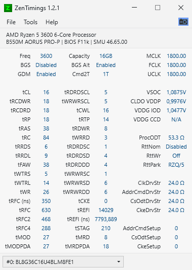

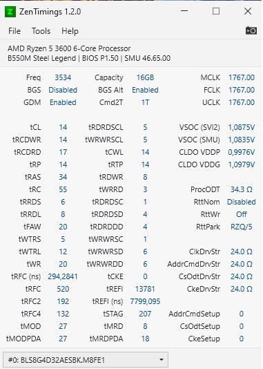

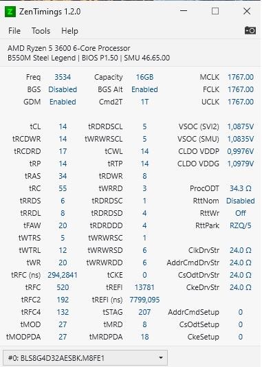

1. Haben deine Ram Riegel 1 oder 2 Ranks?
2. Poste doch bitte einmal einen Screenshot von ZenTimings, dort sieht man, wie die einzelnen Takte der sind.
Hier, bitte. In Typhoon Burner steht unter anderem
Organization
1024M x64 (1 rank)
Also dein Ram sowie der IF laufen auf 1800 (3600) MHz, das ist oben rechts in der Ecke von ZenTimings schön zu sehen.
Wenn du 1 Rank Riegel hast, kannst du das im Dram Calculator noch umstellen, dann sollten sich noch 2 Werte veringern.
Wenn du mit dem Takt hoch möchtest, setzt du den Ram auf zb. 3733MHz und den IF unter AMD Overclocking auf 1866 MHz.
Danach sollte das oben rechts in ZenTimings angezeigt werden.

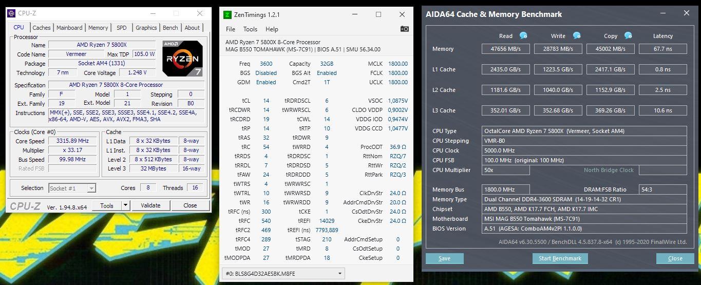

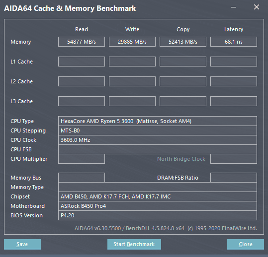

Hallo zusammen, vielleicht könnte hier mal jemand drüber schauen?
Crucial Ballistix 4x8gb single-rank 3200CL16 @ 3600CL14. Auf MSI B550 Tomahawk mit 5800x
Im Vergleich kommen mir die Read Werte zu niedrig vor. Ich meine auch mit dem B450 und Ryzen 3600 höheres gehabt zu haben. Vielleicht hat ja jemand ne Idee, ob ich evtl etwas übersehen habe.
Viele Grüße
Ja, die read werte sind ungewöhnlich niedrig. So min. 51k sollten da schon stehen. Entweder da laufen noch iwelche Programme im Hintergrund oder die Timings sind zu scharf gestellt.
Meine Ideen um zu testen was an dem niedrigen Wert schuld ist:
-Führe den Benchmark einmal direkt nach dem Start aus und dann so 10 min später nochmal
-Stell alle Timings ein wenig höher ein und bench mit denen.
Beide *SCL Werte von 6 auf 4 ändern und dann passen auch die Aida Werte :)

RAM in den zweiten und vierten Slot von der CPU aus gesehen stecken. XMP (DOCP) Profil im Bios laden, Timings auf 16-19-19-19 stellen, sowie den Takt auf 3600 erhöhen. Wenn das soweit bootet, dann kannst du hier mal ein Screen von ZenTimings posten.
