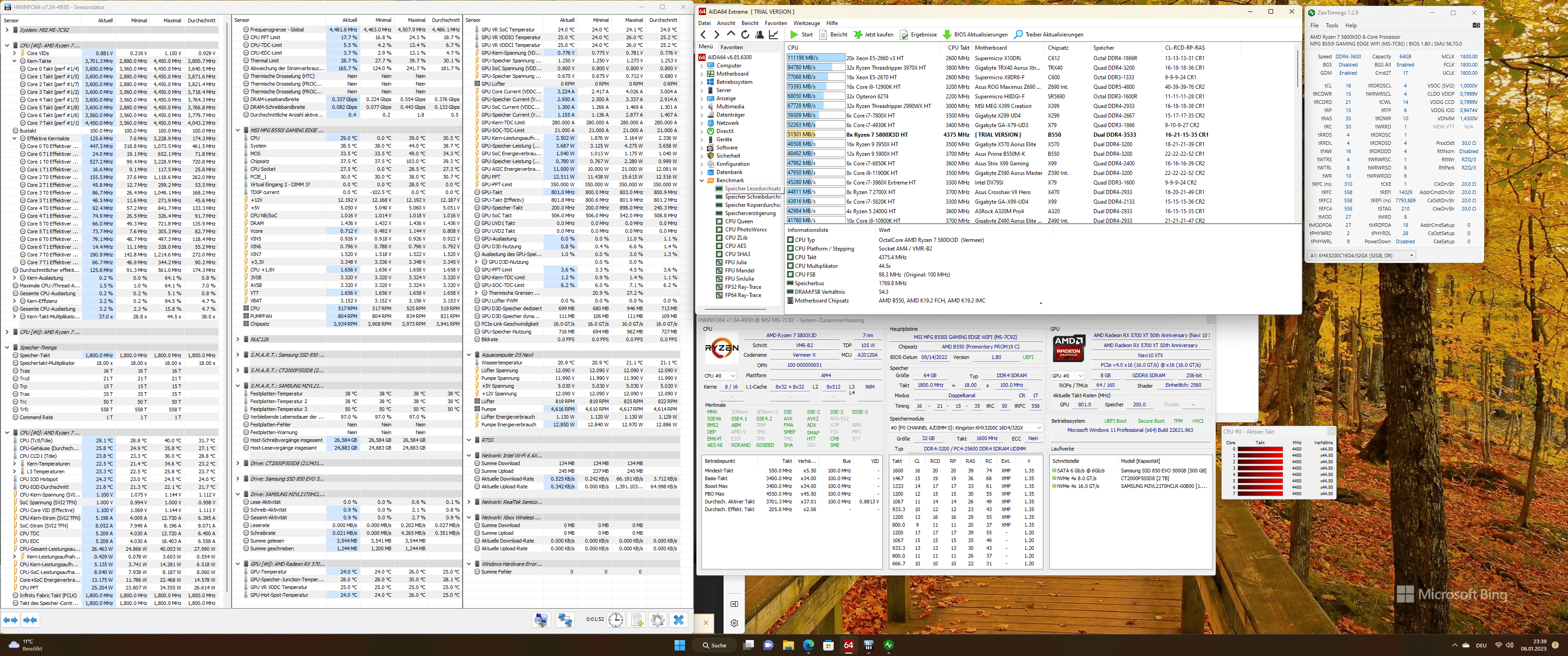

Ich mache jetzt erstmal noch 'n paar Stabilitätstests + Gaming .)

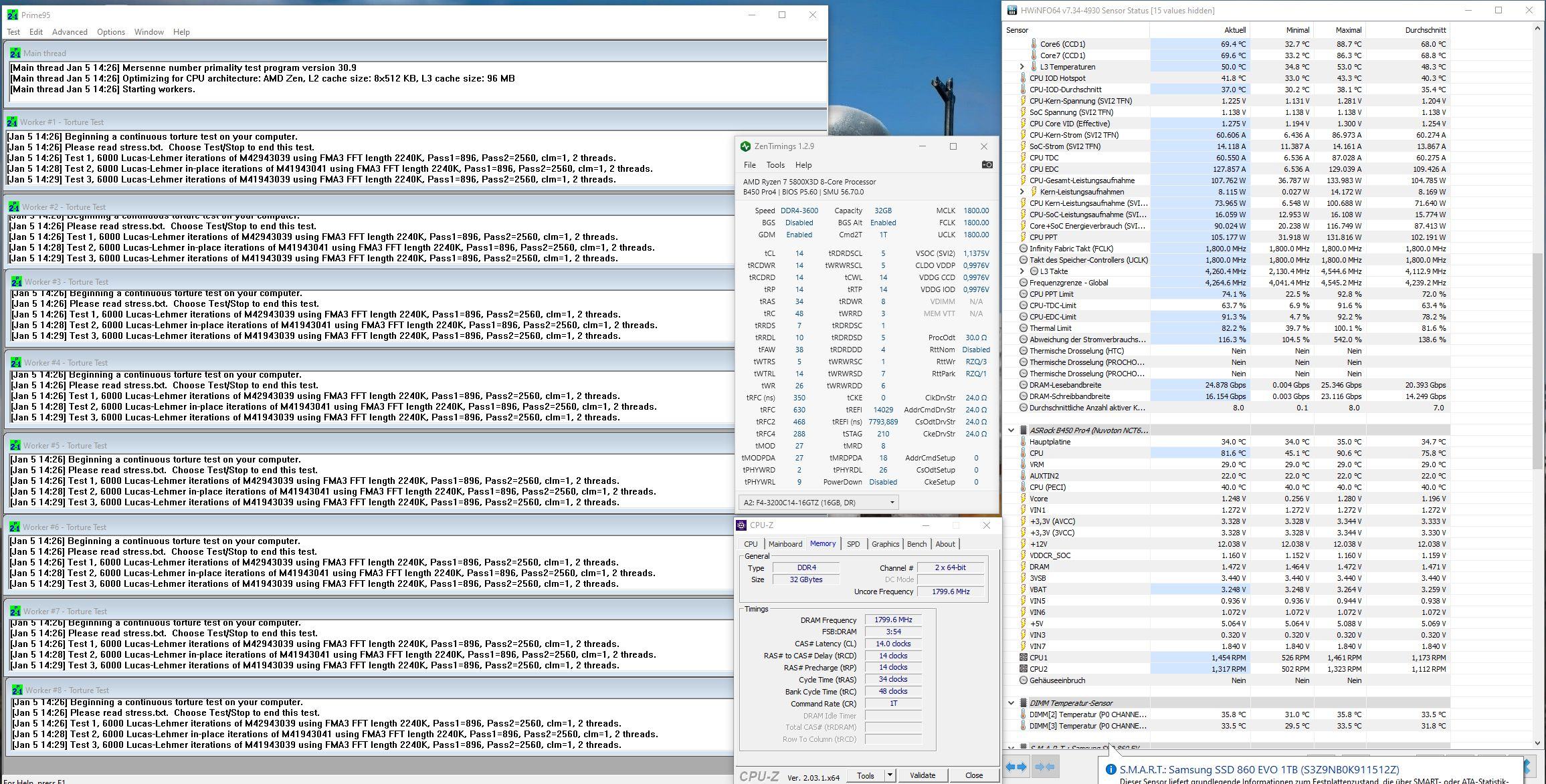

Letzter Stand bisher P95 und Gamestabil - 32GB @ 3600MHz C14
Warmstart ins Bios failed noch...kalt geht aber.
Verbesserungsvorschläge welcome XD

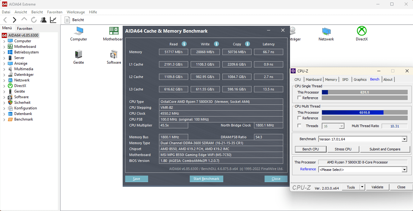

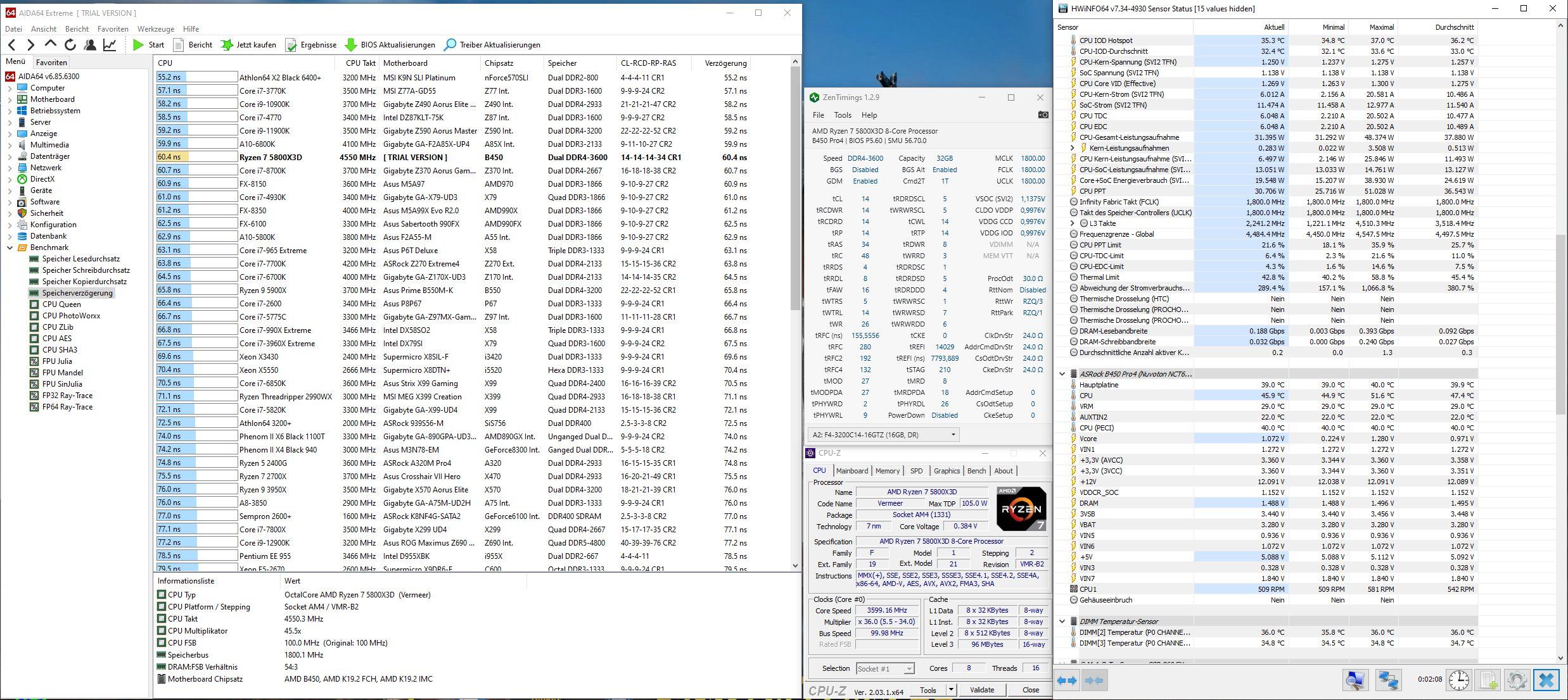

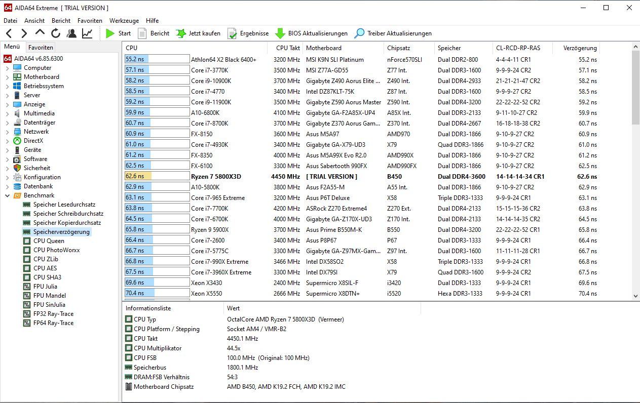

AIDA biddesehr. Read 51.500 / Write 28.900 / Latenz 69,9
Timings liest AIDA falsch aus.
Na bitte, geht doch:
Und das hier - jetzt bin ich zufrieden :d
Hi auch... das sieht doch sehr passabel aus ! (Ist das jetzt die portable Version von AIDA ? @Beard)

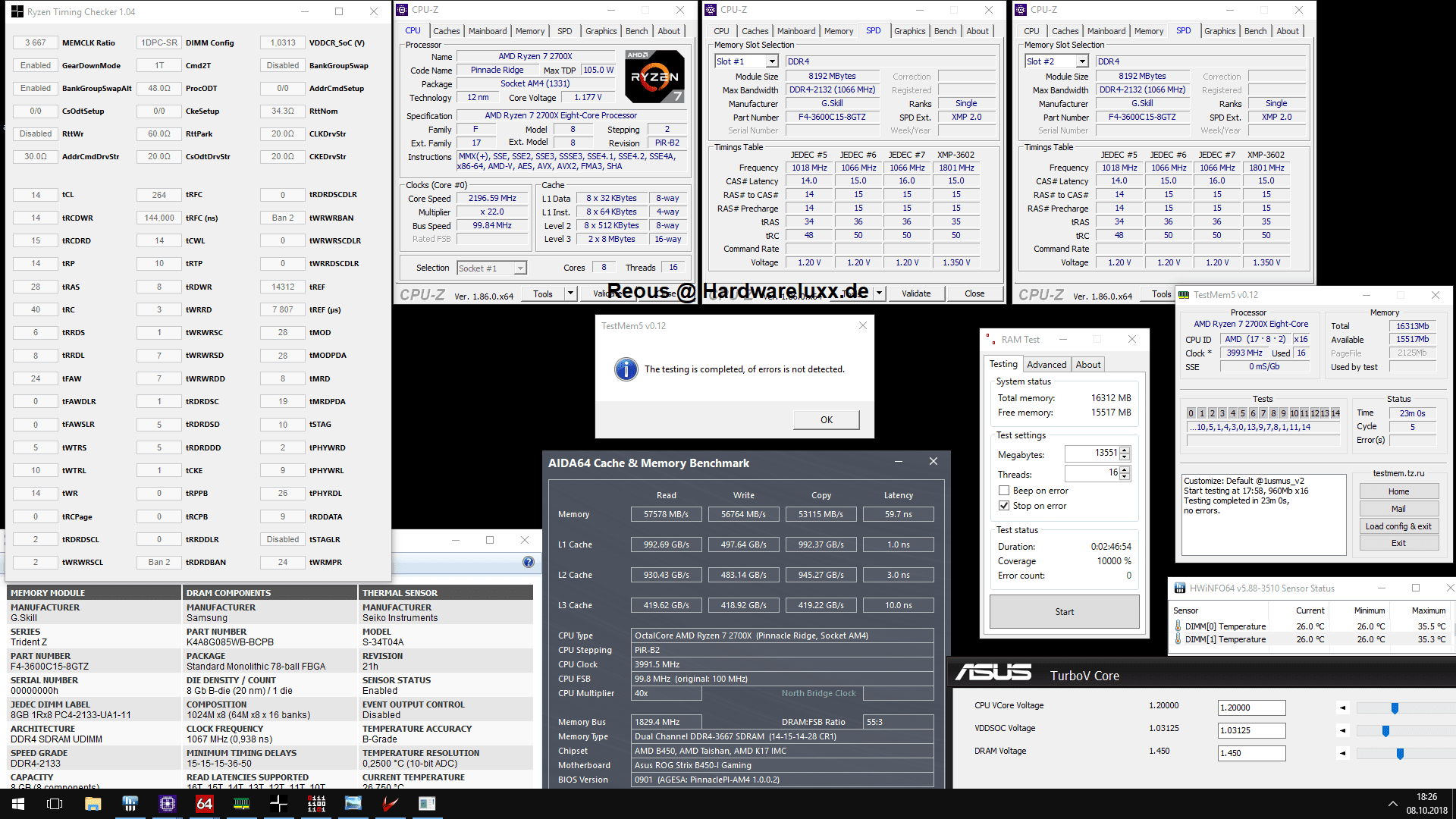

ich konnte die Finger auch nicht still halten^^ Nachdem ich mich noch etwas mehr mit den Ryzen-RamOcc- Guides hier aus dem Forum beschäftigt hatte, bin ich nochmal von vorne angefangen.
Zuerst habe ich dann @3200C14 optimiert. Da waren die Werte schon so gut, daß ich mutig wurde und mir dann noch @3400C14 angetan habe... beide Varianten hatte ich bis Gestern noch bis zum Erbrechen gestresst und in Games getestet.
...Und nun habe ich noch @3600C14 rangehängt! >> bisher Prime und PUBG-erprobt...
VDIMM ist noch n bissl hoch - SOC hab ich auf 1,0 fest eingestellt.
Habe übrigens sämtliche einstellbaren Werte auf dem Board fest eingestellt (kein "Auto")!
Ich habe von 3200 auf 3400 auf 3600 lediglich VDIMM, sowie "tRFC" erhöht. Bei tRFC habe ich jeweils den niedrigsten Wert aus der Frequenztabelle- Samsung B-Die entnommen (siehe tRFC-Liste).
Ansonsten habe ich mich ziemlich streng an die Guides gehalten.)
Es limitiert übrigens nicht der Prozessor bzw. der IF - dürfte wohl eher das Board sein! Habe die Chipsatzspannung etwas erhöht, da haben sich direkt ein paar Merkwürdigkeiten verbessert^^.
Soc ist bei 3600MHz nun bei unter 1,0V - bin da zuversichtlich, daß vieleicht noch was geht... allerdings komme ich gerade mal wieder nicht ins BIOS (altes 450Pro4 halt^^).
Hatte bisher jedoch keinen einzigen Bluescreen, Crash, Freeze oder sonstwas - entweder er bootet, oder ist direkt wieder aus mit Reset - wenn boot, dann aber immer problemlos ins Windows.
Nochmal zu den weiteren 32GB (war ja ein Set von 4x16GB) : Das B450Pro4 unterstützt bei Vollbelegung (64GB auf allen Bänken) offiziell nur 2933MHz ! (64GB@3200C14 laufen aber bei mir noch).

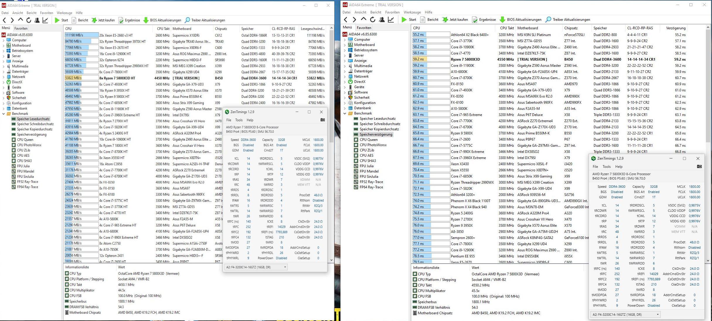

Wieso haben wir eigentlich so niedrige (angenagelte) ~28800MB/s bei "Write" in AIDA? Ich krieg da exact die gleichen Werte wie Du - habe aber bei ähnlichen Konstellationen (z.B. R7 2700X) schon Raten ähnlich den Read/ Copy-Werten gesehen ... habe irgendwo gelesen, daß die 8-Kerner Ryzen das nicht hinkriegen - kann aber ja nicht sein, siehe Bild.
Das angehängte Bild ist aus dem Ram occ und Limitierungen Thread.
Das liegt daran, dass wir seit Ryzen 3000 bis zu 8 Cores pro CCX haben, also nur 1 CCD bei 3700X / 3800X / 5700X / 5800X. Bei Ryzen 2000 waren es 2 CCX mit je 2 - 4 Cores. Deshalb hat auch 5900x aufwärts die doppelte Schreibrate, weil 2x6 Cores / 2x8 Cores. Scheint aber egal zu sein in der Praxis? Dafür haben wir keine "Inter-CCD Latenz", und damit auch paar OS Probleme weniger 😉

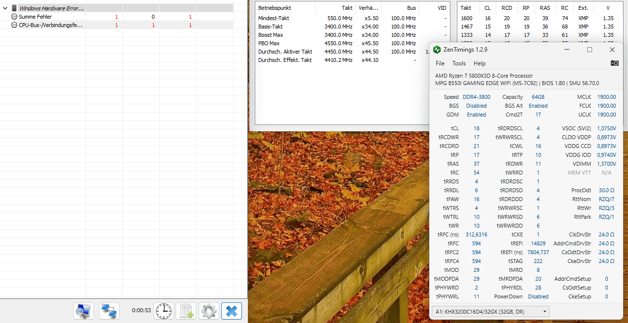

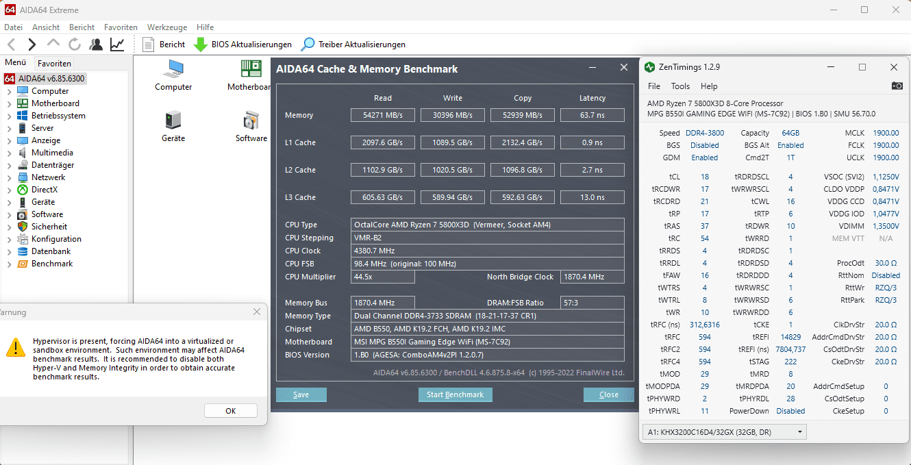

Update: 3800 ist bootbar, es lag dann eben doch an Timing-Details.
Aber: WHEA-Fehler, und egal was ich einstelle, die gehen nicht weg. Und so weit ich das verstehe, hängt WHEA einzig und allein am Prozessor, dessen Spannungen und FCLK-Potential in Kombination mit der Speichermenge - und da sind meine 64GB wohl zu viel für FCLK > 1800.
Ich bleibe also bei meinem optimierten 3600 Setting. Ev willst Du ja mit den 32GB nochmal nen Anlauf starten, aber bringen wird das unterm Strich nicht allzu viel. Ich denke eher, dass die erhöhte vSOC + VDDG dann vom Powerbudget zieht, und unterm Strich weniger Leistung rauskommt.

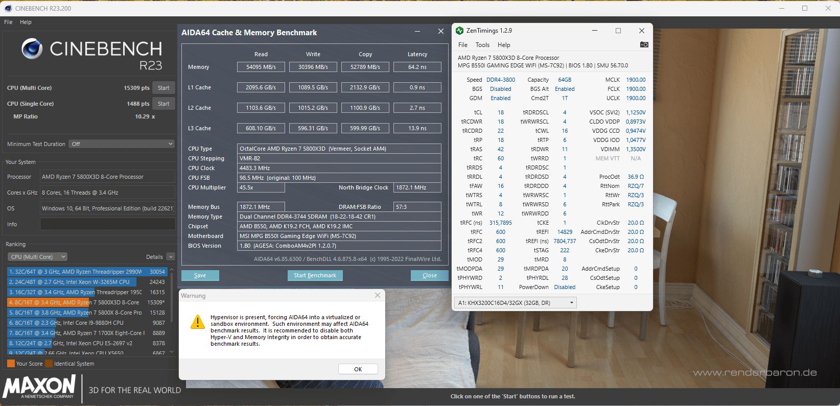

Es hat mir keine Ruhe gelassen... und ich habe einen Weg gefunden für 3800C18... stay tuned ;)
Aber gleich mal 10° mehr, und geringfügige Cold Boot Issues - weiss noch nicht ob sich das lohnt vs 3600C16.

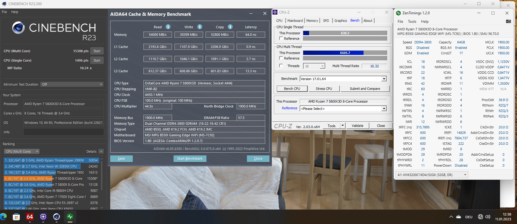

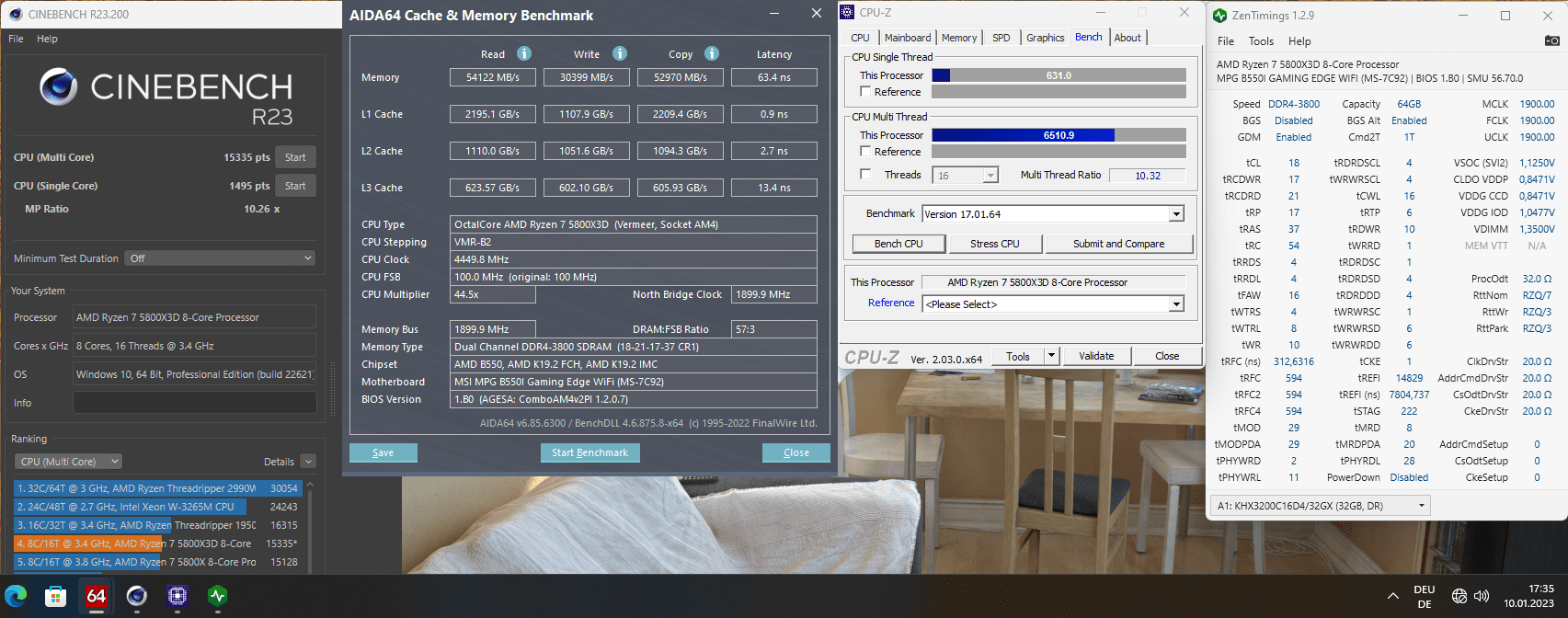

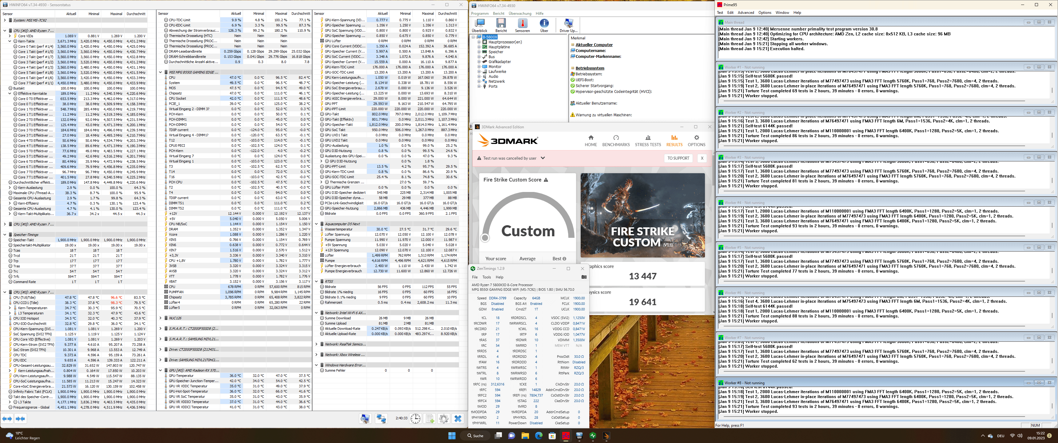

So, finally made it: 3800-C18 Prime-Stable + Game-Stable, mit Prime95 LargeFFT während 3DMark Loop, bzw während Witcher 3 zocken. Ohne WHEA.
Geheimnis war einfach, vSOC auf 1.125V, VDDG IOD auf 1.050V, und CPU 1p8 Voltage / VTT auf 1.75V zu stellen - und die primären Timings passend zu wählen.
Sub-Timings sind genau so super-straff wie bei 3600C16, sollten also auch für den 5800X so passen --> mal die probieren vs die aus meinem ersten Post.

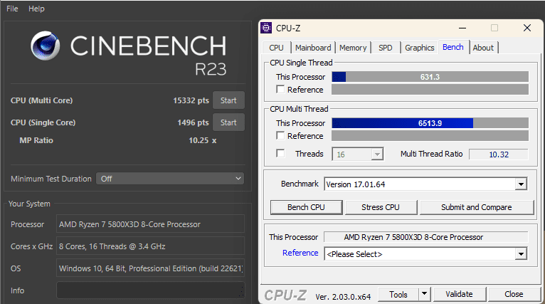

CPU-Z ( ~ 6514 / 631 ) und CineBench-Performance ( ~ 15315 ) ist erwartungsgemäß bei 3800-C18 gleich wie bei 3600-C16, die erhöhte RAM-Bandbreite mit höherer vSOC & IOD kostet also keine CPU-Performance.

-Aber wieso passt Du die tRFC eigentlich nicht an ( nach unten?) Da müßte doch noch was drin sein? (Oder hast Du das schon probiert?)
Noch ne Frage: Hast du den FSB Clock nicht "gefixed" ? , weil beim AIDA da gerade nur 98,4 FSB stehen (Bild oben) - so kommen dann auch nur 3733 raus statt 3800MHz
...und 98,3°C max ??? -trotz PBO -30?? Kühlst Du den Prozzie mit 'nem Gusseisenblock (??) - so heiß hab ich meinen noch nie bekommen:fire:
Gute Beobachtungsgabe 😉
  • tFRC geht nicht unter 305, weil ich eben Micron 16Gbit E-Die hab, also M16E 😉 Und ich hab mit den 594 auf ein gemeinsames Vielfaches von tRC und tRTP geachtet (ist aber glaub ich nicht so entscheidend weil eher ein Minimum Wert). Du hast den bekannteren Samsung B-Die, der funktioniert anders.
  • FSB / Base Clock / BCLK : das hat mich auch beschäftigt, weil ich die ja auf 100 fixiert hab, nebst Spread Spectrum off. Grund : AMD SVM! Wenn das aktiviert ist, fluktuiert der FSB zwischen 99,98 und 97MHz! Im BIOS deaktiviert, läuft die BCLK schön fix auf 99,98. SVM ist allerdings für HVCI / Core Isolation Voraussetzung, also hab ichs an - ich mag Sicherheit, die kaum Performance kostet 😉
  • Yep, Temp trotz PBO - 30 😉Allerdings war die avg Temp ca 10 weniger mit den 3600er Settings also nur 80Grad (!), wegen niedrigerer vSOC, IOD und VTT. Dafür ist der vDIMM mit 3800 und den Timings nur 1,35V, auch geil. Also empfehlen würd ich definitiv eher die 3600 für Leute mit normaler Kühlung. Apropos Kühlung: ist ne Custom Wasserkühlung, 1x200 (entspricht ca 360) + 2x240 an ein Mini-ITX Gehäuse geflanscht. Mein Vorsatz war Top Performance im Modellbau-Format, ist ganz gut gelungen würd ich sagen 😁

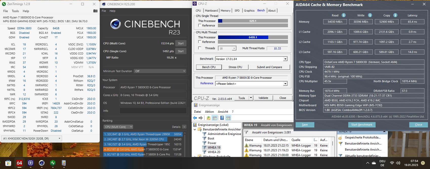

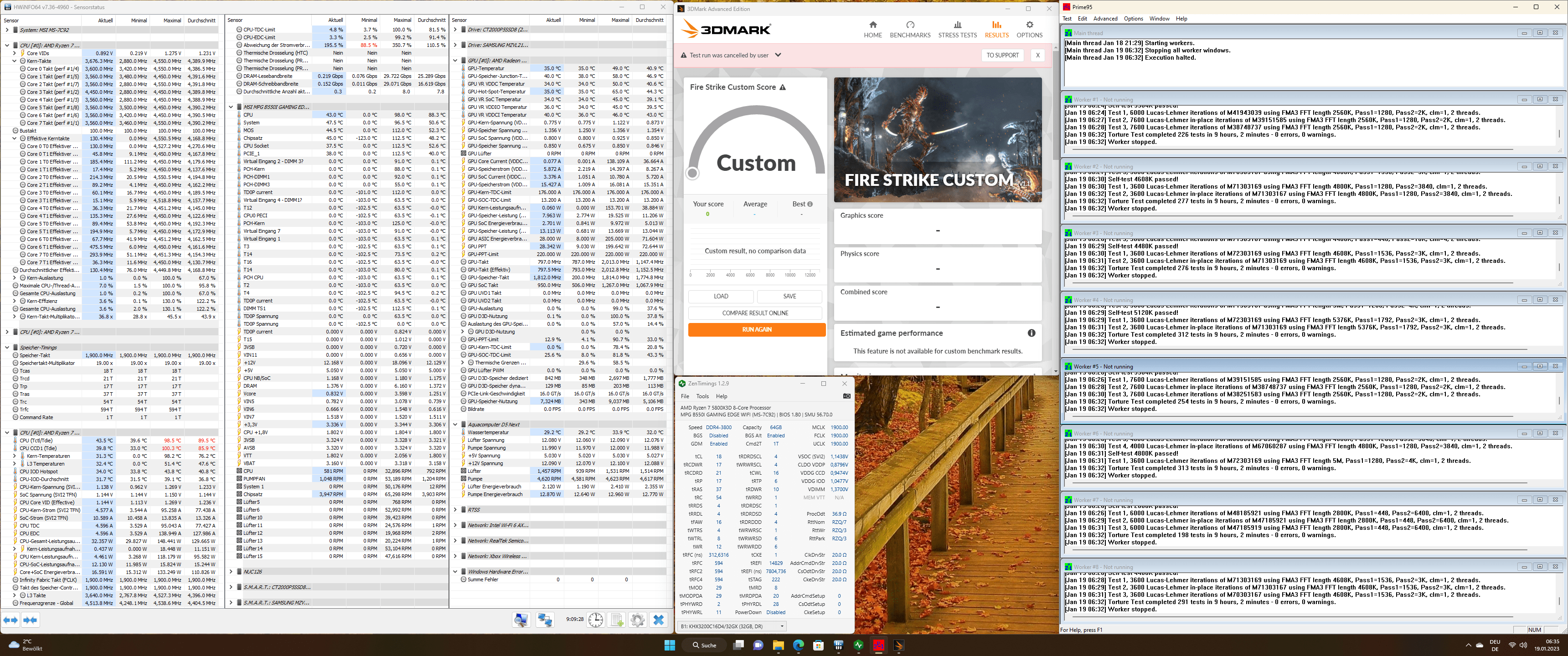

Hier noch die Ergebnisse mit SVM off. Nur geringfügig besser ohne, ich schalte es also wieder ein ;)
Hatte nach Netzschalter-Aus auch mal einen richtigen Cold-Boot Hänger, deshalb nochmal mit ProcODT & RttNom gespielt, auch mit VDDP & CCD.
ProcODT 36.9 bootet am zuverlässigsten, sonst keine Unterschiede. RttNom statt Off auf /7 scheint auch etwas zu helfen. Sehr spannend finde ich folgendes Verhalten, ev hilft es ja wem:
  • VDDP 0.85v / CCD 0.90v: sofort WHEA
  • VDDP & CCD 0.90v: sofort WHEA
  • VDDP & CCD 0.80v: Freeze beim Windows LogIn-Screen, Reset nötig
  • VDDP & CCD 0.85v: funktioniert ohne Probleme und ohne WHEA
  • VDDP 0,90v / CCD 0.95v: funktioniert ebenfalls ohne Probleme und ohne WHEA
Damit ist der getunte alte 5800X nun in allen Disziplinen vom 5800X3D geschlagen, inkl. AIDA Latenz ;)

Update: 1,1250 vSOC war doch zu wenig, es gab ~1x / Tag einen WHEA. Und ich mag es halt 100% stabil ;) Hier also die wieder mal "vorerst finalen" Settings, Benches & Stabilitätstests. Dieses mal übrigens "Alltagswerte", mit allen Hintergrundapps aktiv außer der Aquasuite, die kostet echt Latenz.
