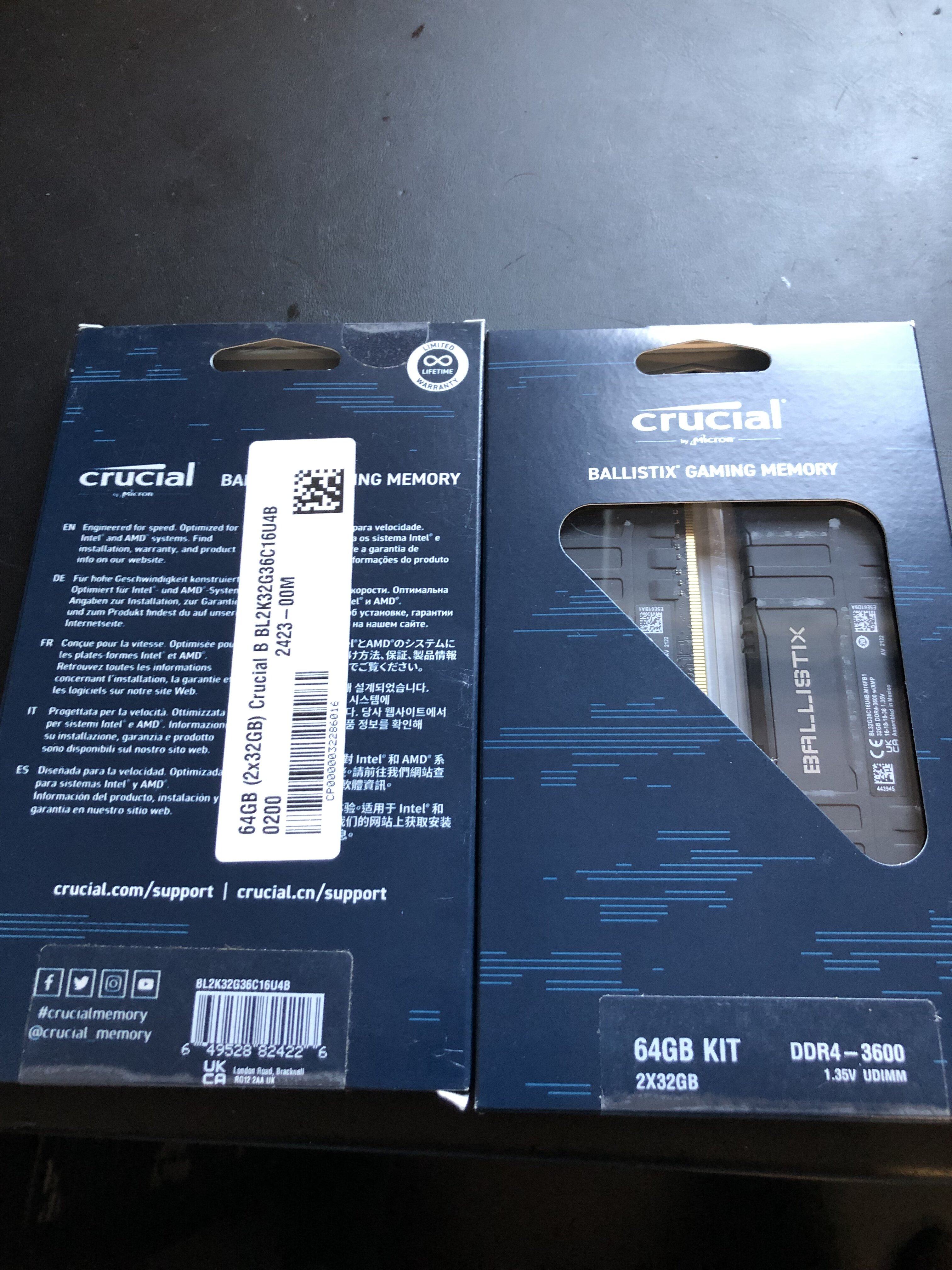

Hatte jetzt doch das Kit bestellt bei Amazon und es scheint wohl Dual Rank E-Die zu sein, Sticker liest M16FE. Man kann also auch bei 3200 und mehr noch Glück haben.
Klar, man kann noch "Glück" haben. Früher oder später werden sie aber vermutlich dauerhaft umgestellt, da es einfach kostengünstiger ist. Aus welchem Jahr/Kalenderwoche stammt dein Kit dann?
@Reous
Auf welchem Sticker muss ich da nach welcher Zahl gucken?
Auf dem RAM Etikett. Sind vier zusammenstehende Zahlen. Zum Beispiel 2108: Jahr 2021, KW08

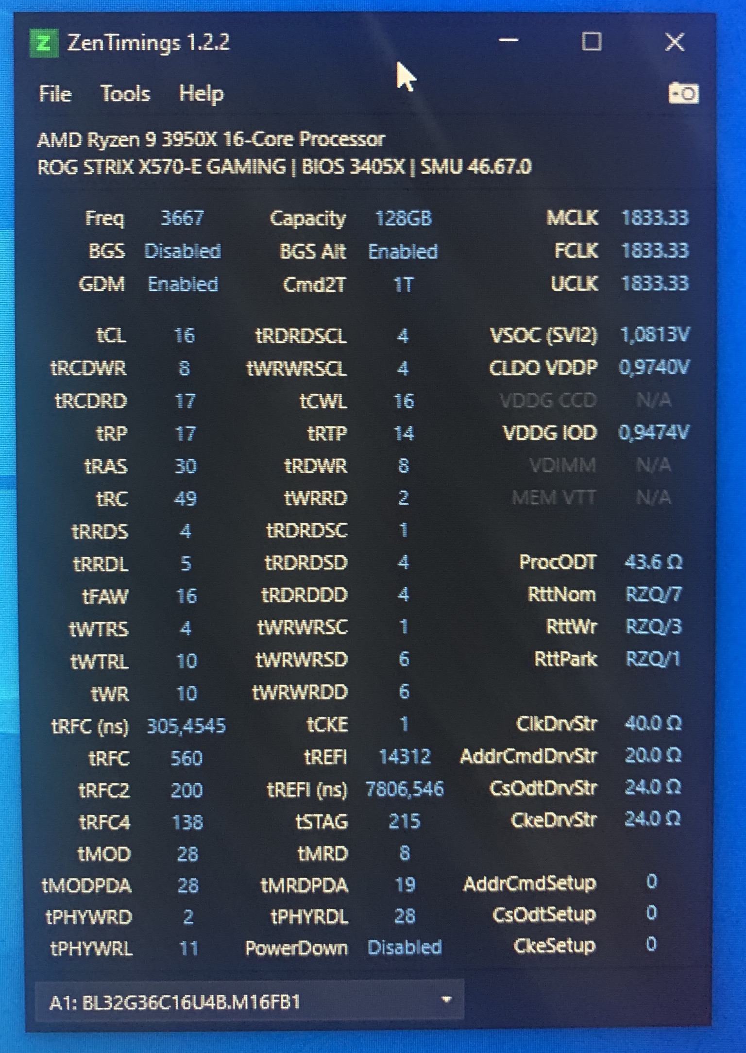

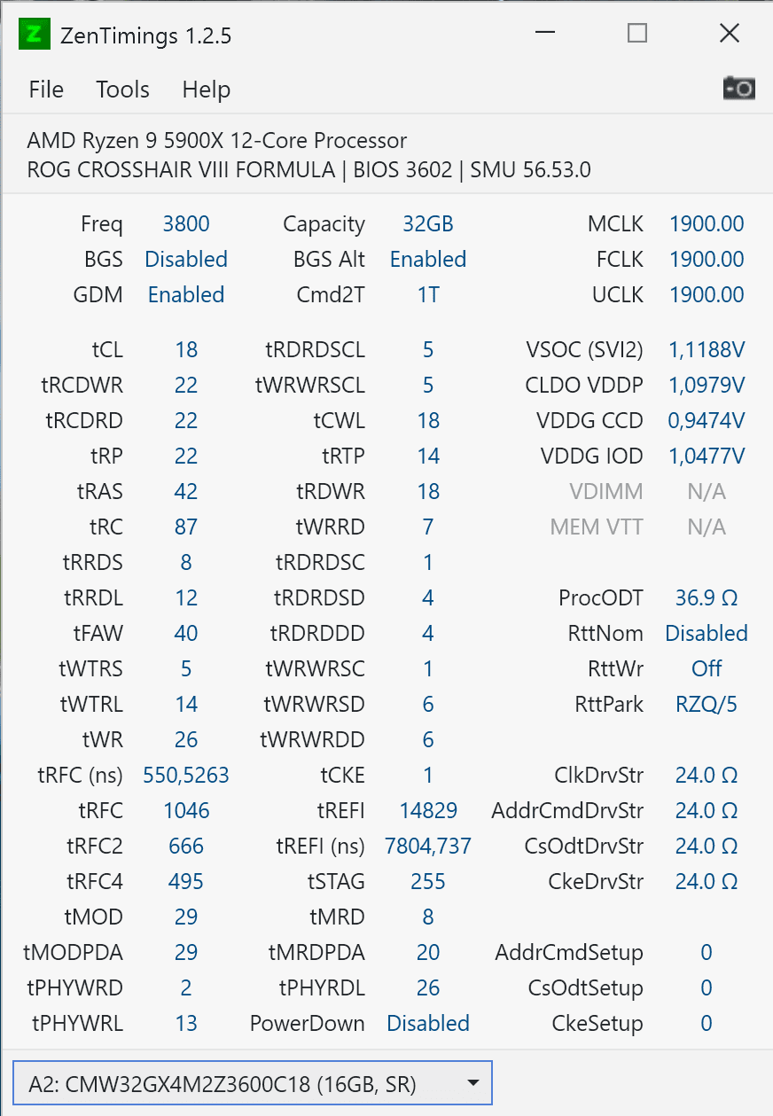

Das hier läuft bei mir seit einiger Zeit stabil und ohne Fehler:
Ich habe einfach die "fast, safe" Timings vom DRAM calculator genommen, da ich komplett neu bei OC bin. RAM ist da schon etwas komplizierter als die CPU/GPU. Null Abstürze oder Fehler mit GDM. Das war schon mal ganz nett. Ohne hatte ich einen Fehler beim memtest mit cl15. Ich hätte Lust da noch ein bisschen mehr auszuprobieren, da ich häufig auch im CPU Limit bin. Wo fange ich denn da an?
@Hanzee
Am Besten mit den Timings, welche den größten Einfluss haben. Siehe auch:

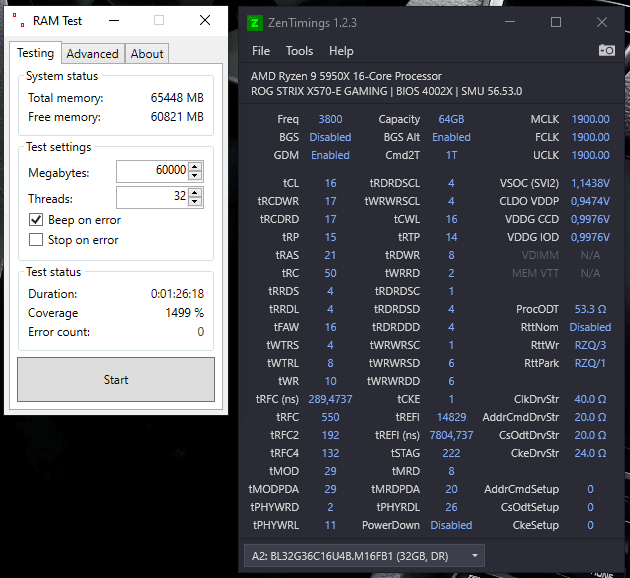

Läuft bei mir mit 3950X und Asus ROG Strix X570-E seit Wochen so stabil 24/7 durch:
sollte bei dir auch laufen
Mal schauen ob es wirklich stabil ist, aber kein schlechter Anfang :eek:

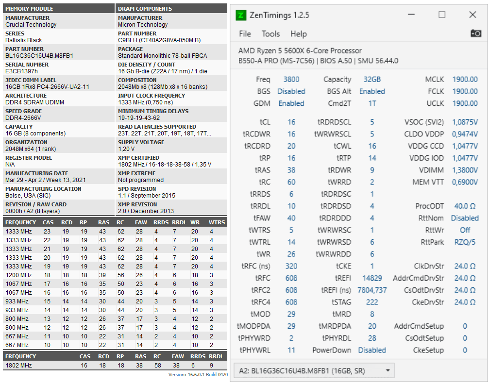

Und war es stabil? Die Frage wird aber wohl eher sein, ob der niedrige tRAS Wert nicht eher zu einer Performance Verschlechterung führt.
@Reous
Test Lief bis 6600%, bei 3000% gab es ein Fehler mit 1,38V, teste später mit höherer Spannung. Was denkst du womit man das am besten messen kann? Aida64 Durchsätze beobachten?
Timingvorschlag deinerseits? Das wäre dann tRAS=tRC-tRP oder?
Benchmark von einem Spiel wo du hast. Ich persönlich stelle es aktuell immer auf 2xtCL ein.

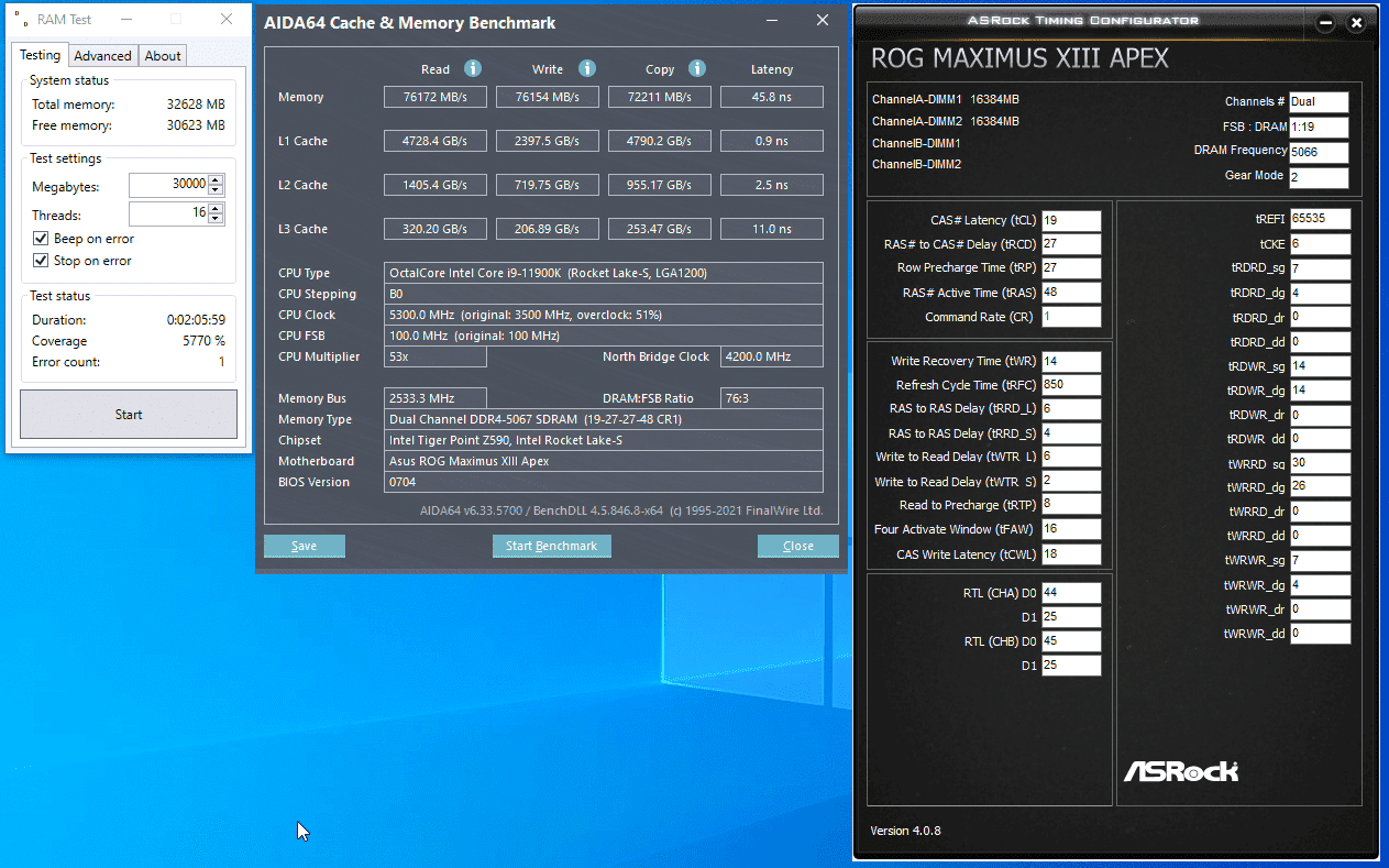

@emissary42 falls du willst, kannst du hier mein Intel Ergebnis in den Startpost packen. Man kriegt hier ja fast nur AMD geboten :d Ist leider nur so semi stable.
11900k - M13A BIOS 0704 - Ballistix MAX 2x16 4000C18
VDimm waren 1,62V
Nettes Ergebnis. Wäre natürlich besser, wenn es komplett stabil ist.
Brauchst du wirklich 1.62V Vdimm?
Ja, 1.62V scheint der sweetspot zu sein. Darüber und darunter wirds schlechter mit der Stabilität. Wenn ich mal die Muße dazu finde, packe ich mal die Monarchen drauf und schau nochmal was geht. Aktuell stecken die aber im 5600x System an dem ich gerade verzweifle 😂
Gut, dass es hier viele hilfreiche posts zu AMD gibt.
Ein paar Intel Ergebnisse könnte der schon vertragen. Stabile Settings wären mir aber lieber und HWInfo im Screen für die Spannungen.
Da der Fehler sehr spät aufgetreten ist und du mit 65K getestet hast, eventuell wirklich nur ein Temperaturproblem...

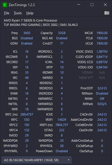

Hört sich irgendwie eher nach zu niedrigen Timings oder Spannung an. Poste mal ein Screen von Zentimings mit deinen 3800er Settings.
ich weiß nicht ob das klar genug rüber gekommen ist. Ich weiß ist zwar nen RAM Thread aber es geht mir gerade erstmal nur darum den FCLK auf 1900 Stabil zu bekommen. Mit dem RAM OC wollte ich danach beginnen.
Dann poste bitte trotzdem mal ein Screen von Zentimings mit dem Setting wo du für 1900 IF verwendest hast.
steht alles auf Stock, wie gesagt
