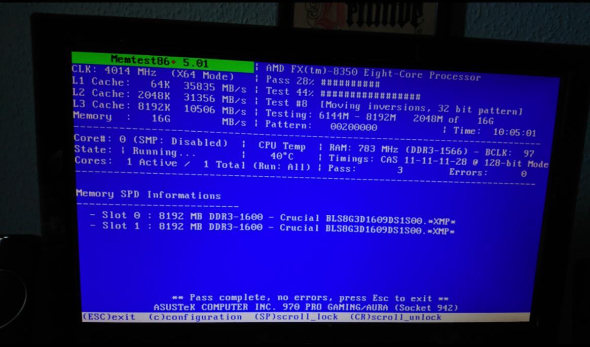

Memtest Ergebniss von April:
WinDbG Crash Dump: Microsoft (R) Windows Debugger Version 6.3.9600.17336 AMD64 Copyright (c) Mic - Pastebin.com

Memtest nochmal laufen lassen? Memory corruption hört sich schon sehr stark nach RAM an ;)
