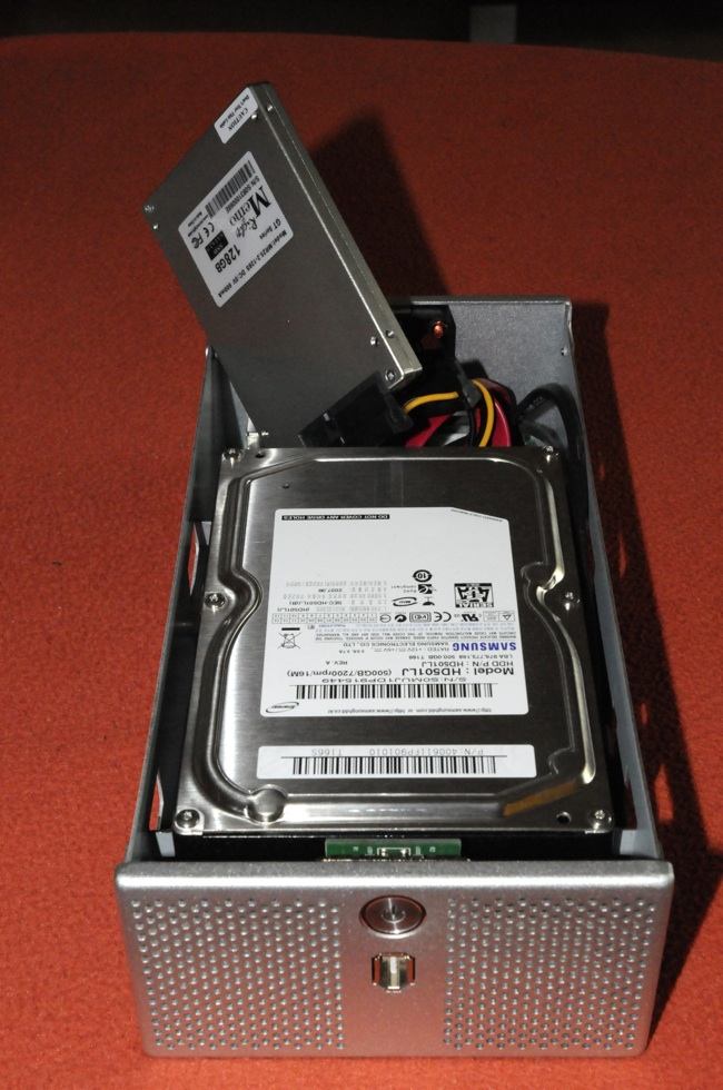

SSD vorbereiten
SSDs und auch HDs werden in der Regel NTFS formatiert ausgeliefert, daher ist es unbedingt notwendig mithilfe des Festplattendienstprogramms eine Formatierung nach der Guidetabelle vorzunehmen. Danach kann der Inhalt der Festplatte mit Carbon Copy Cloner oder SuperDouper 1:1 übertragen werden. Sollte ein FW Laufwerk nicht vorhanden sein, so ist die Formatierung auch im eingebauten Zustand mithilfe der mitgelieferten OS X CD möglich. In diesem Fall ist das System komplett neu aufzusetzen.
Wie man sieht habe ich einfach mein Taurusgehäuse verwendet um diese Arbeiten vorzunehmen. Zum Test kann man sein MBP mit gedrückter Alt Taste hochfahren. Nach kurzer Zeit lässt sich das Bootlaufwerk auswählen. Wenn alles geklappt hat lässt sich Dein Mac über das externe Laufwerk starten.

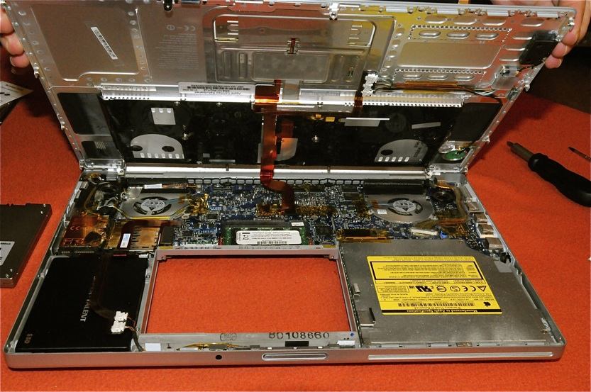

Einbau ins MacBook Pro
Ist die MemoRight vorbereitet so kann es daran gehen das MBP zu zerlegen. Zuerst wird die Stromversorgung getrennt und anschließend der Akku entfernt. Um sicherzustellen das keine Restströme mehr fließen ist der Einschaltknopf für mindestens 10 Sekunden gedrückt zu halten.
Bevor es ans eingemachte geht kümmern wir uns um unsere eigene statische Aufladung. Früher habe ich gelernt dies zum Beispiel mit anfassen eines Heizkörpers zu tun. Dies ist aber schlichtweg falsch. Richtig ist es sich sozusagen mit dem Gerät kurzzuschließen. Dazu reicht es das MBP einfach anzufassen, da es glücklicherweise überwiegend aus Alu besteht.
Nun ist die Abdeckung der Speichermodule zu entfernen wofür die 3 Schrauben gelöst werden. Darunter sind auch noch mal 2 Schrauben neben den Speichermodulen zu entfernen. Unterhalb der zwei Pins in welche der Akku einrastet sind auch noch mal zwei Übeltäter. Hier stört ein wenig der Magnetverschluss was beim Zusammenbauen sehr nervig ist. Aber mit Geduld ist das auch wieder hinzubekommen.
Noch 12 Schrauben liegen vor uns. Vier längere an der Gehäuseunterseite entlang des Displayscharniers und jeweils vier an den Seiten.
Nun kann die Tastatur aufgeklappt werden was beim ersten Mal sehr viel Geduld erfordert. Um die Abdeckung zu lösen ist sie vorsichtig an den Kanten zu heben. Es ist keinesfalls Gewalt anzuwenden da es sonst sehr teuer wird. Wenn Alu erst mal verzogen ist geht gar nichts mehr. Hilfreich ist der Einsatz der Pappstreifen um den Tastaturdeckel zu lösen. Nun brauchen wir helfende Hände welche die Abdeckung im 45° Winkel festhalten. Hier bitte sehr vorsichtig sein, sonst reißt man sich das Tastaturkabel ab. Es wieder zu befestigen ist sehr fummelig.
Nun können wir uns der Festplatte widmen. Hier ist ein Flachbandkabel aufgeklebt welches mit dem Lichtsensor und der Platine verbunden ist. Mithilfe der Pappe lässt sich dieses langsam lösen. In hartnäckigen Fällen hilft der vorsichtige Einsatz eines Föhns damit sich der Kleber etwas löst. Auf der Innenseite ist die HD mit einem Haltebügel versehen, welcher sich durch Entfernen der 2 Torxschrauben lösen lässt.
Danach kann die HD an dieser Seite vorsichtig angehoben werden. Nun noch das SATA Kabel lösen und die HD kann entnommen werden.
Zur Fixierung sind an dem Gehäuse zwei Pins und zwei Gumminoppen befestigt, Diese bitte in gleicher Weise die MemoRight montieren. Für einen Probelauf schließen wir den SATA Anschluss an und verbinden die Stromversorgung. Nun kommt der spannende Moment – das Hochfahren. Dies sollte aber ohne Probleme klappen. Vor allem geht das ganz flott und der Schreibtisch nach ca. 25 Sekunden zu sehen. Es ist durchaus möglich das dieser Vorgang entgegen den Erwartungen sehr viel länger dauern kann. Das liegt an den Daten im Cache des MBP. Darum kümmern wir uns aber später.
Mit Vorsicht bauen wir unser MBP wieder in umgekehrter Reihenfolge zusammen. Nicht vergessen den Einschaltknopf wieder 10 Sekunden gedrückt zu halten. Es ist darauf zu achten die Schrauben mit Gefühl anzuziehen damit die Gewinde nicht zerstört werden. Ein Verkanten sollte unbedingt vermieden werden. Lieber noch mal probieren wenn es nicht gleich passt.
