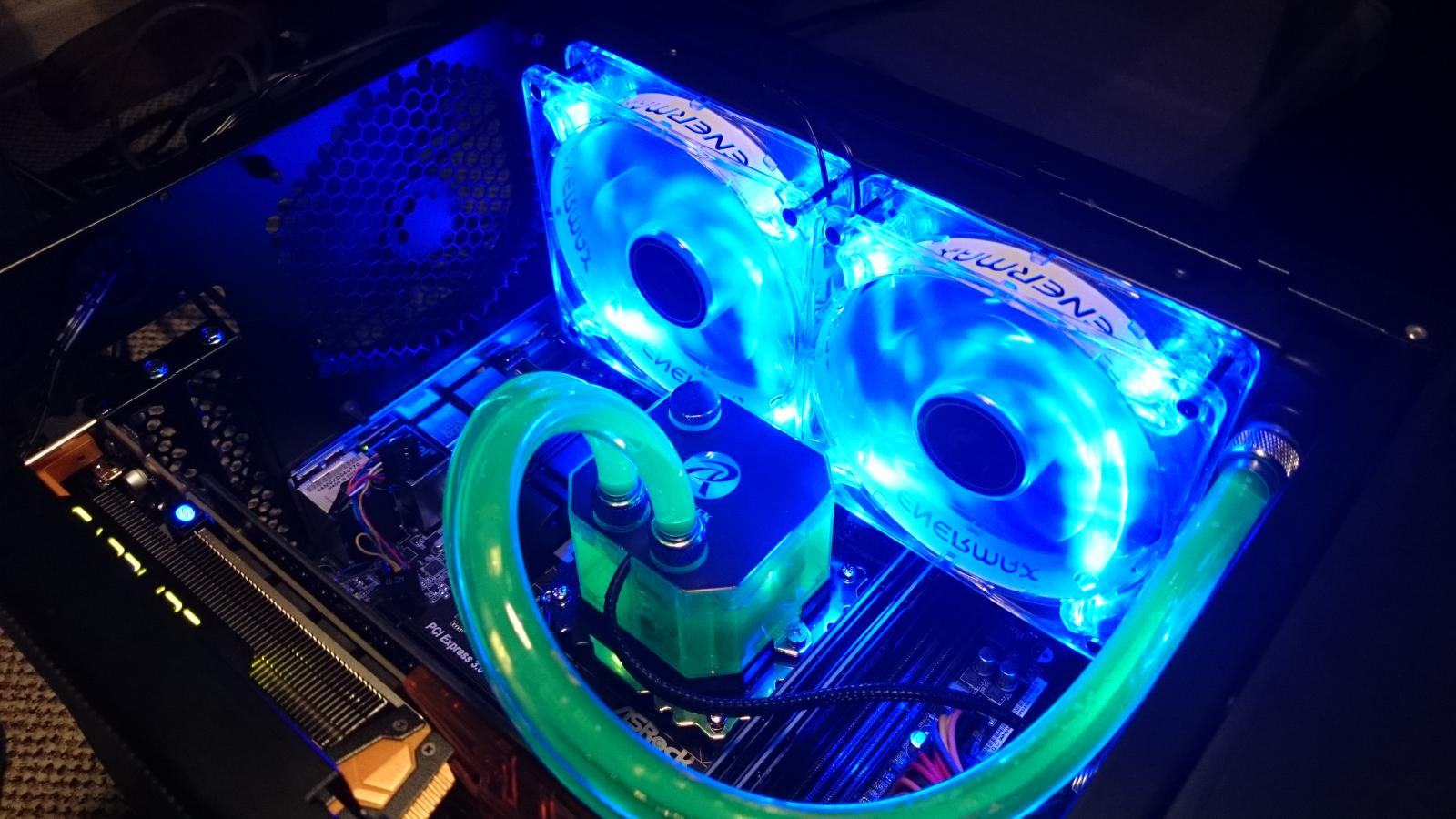

Ich habe mir vor kurzem einen neuen PC zusammengestellt.
Aus ooptischen Gründen habe ich mich dabei für eine CPU-AiO-Wasserkühlung entschieden.
Nach kurzer Suche bin ich dann (sicher auch aus Kostengründen) bei der RAIJINTEK Triton Komplett-Wasserkühlung - 240mm gelandet.
Funktioniert auch alles super, bloß die Grafikkarte (SAPPHIRE TRI-X R9 280X 3GB GDDR5 OC VERSION (SKU ID: 11221-22)) ist sehr laut.
Deshalb möchte ich nun auch diese mit Wasser Kühlen.
(Hätte ich das ganze vorher gewusst hätte ich mir wohl eher nicht die Triton gekauft....)

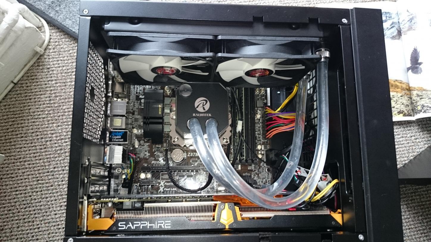

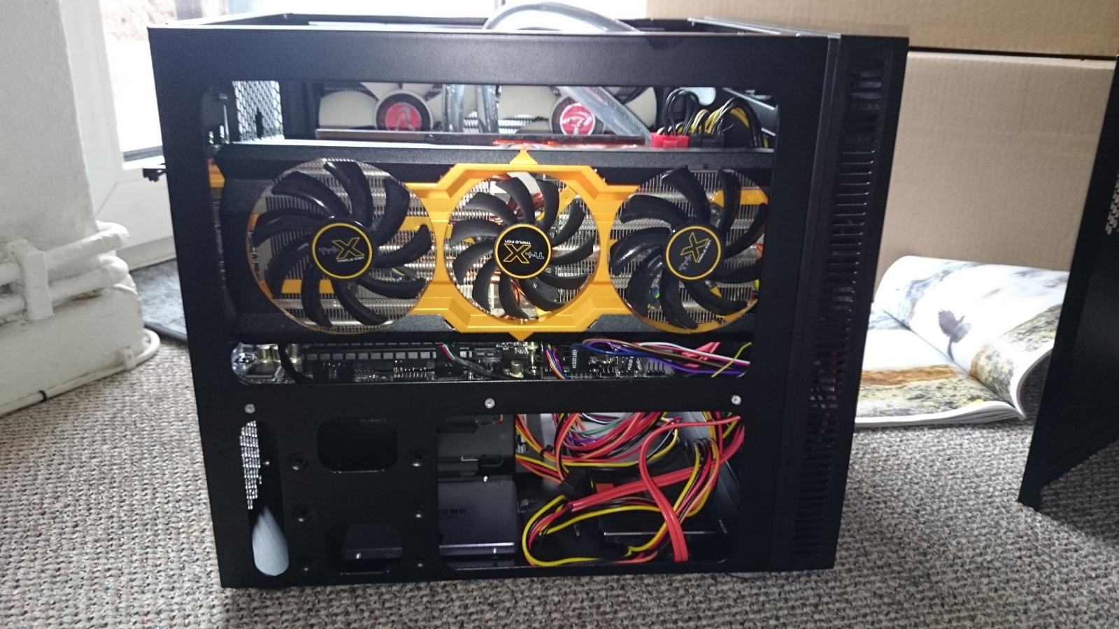

Gehäuse habe ich folgende hier:
Antec ISK 600M
von der Verabeitungsqualität nicht das schönste, aber OK. Aber was das Volumen angeht, bisher das kleinste m-ATX Ghäuse, was ich finden konnte, was meine 32cm Karte unterstützt.
Die Triton passt mit dem 240mm Radiator rein, dann wird es aber auch schon eng... Der 120mm Rear-Fan ist leider zu weit in der Ecke gebaut worden, sodass nit der Triton nurnoch ein Slim lüfter innen reinpasst. hier könnte ich einen 120mm Radiator außerhalb des Gehäses anbringen und den Slim-Lüfter innen...

Gehäuse ist natürlich so ne Sache. Ich würde bei dem Antec bleiben und übereinen externen Radiator ala MO-RA/Phobya Xtreme nachdenken. Da hast du Kühlleistung satt und kannst den irgendwo unter den Schreibtisch oder so verbannen.
Intern braucht man nun mal ein relativ großes Gehäuse damit man die passenden Radiplätze hat. Wenn du ein µATX Board hast, kann man ein 0815 ATX Gehäuse nehmen und einen großen Radi in den Boden bauen, da ist ja dann Platz.
