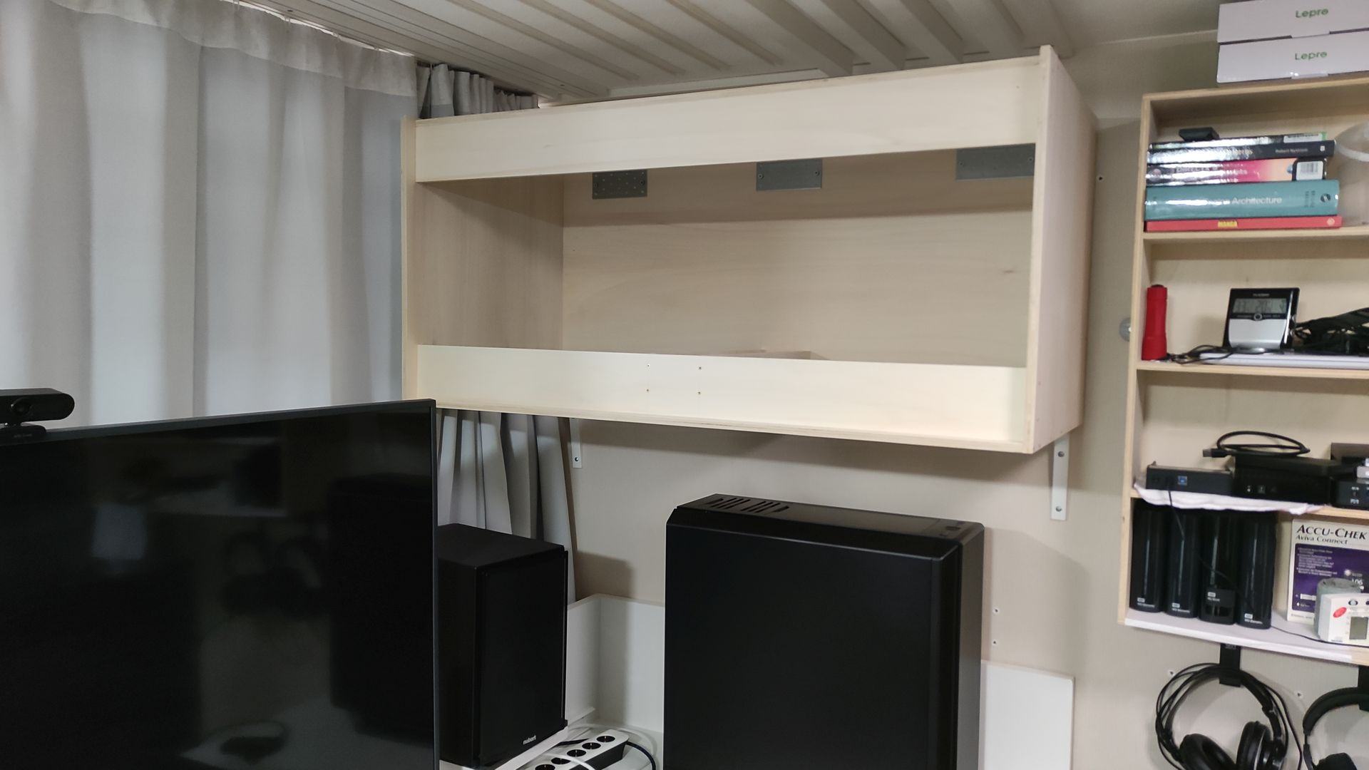

Yo, es geht langsam voran. Das MO-RA-Case ist im Bau und das Grobe fertig.
Die zwei kleinen Löcher sind für die Schläuche (quasi IN/OUT). Die Schottverschraubung/Zugentkopplung kommt über die Löcher in eine 5mm MDF-Platte, welche nur aufliegt.
Das eine größere Loch ein Stück weiter vorn ist für die Kabel (Molex, USB, usw.).
Ich werde den Bereich, wo die MO-RA liegen, mit Dämmschaummatte auslegen. Das sollte die Sache etwas entkoppeln und eventuelle Vibrationen der Lüfter dämpfen. Und ganz wichtig, ein MO-RA muss bequem liegen! ;-)
Wie ich die Pumpen, AGB und OCTO im Gehäuse integriere, ist noch nicht ganz klar. Für die Pumpen und AGB möchte ich einen kleinen Kasten bauen, zum Entkoppeln und Geräuschdämmung. Ob ich einen Kasten für Alles baue, oder für jede Pumpe/AGB ein eigenen, weiß ich noch nicht.
Beim "Probeliegen" der MO-RA werde ich mir mal alle Teile zurecht legen und gucken, wie ich die am sinnvollsten unterbringe.

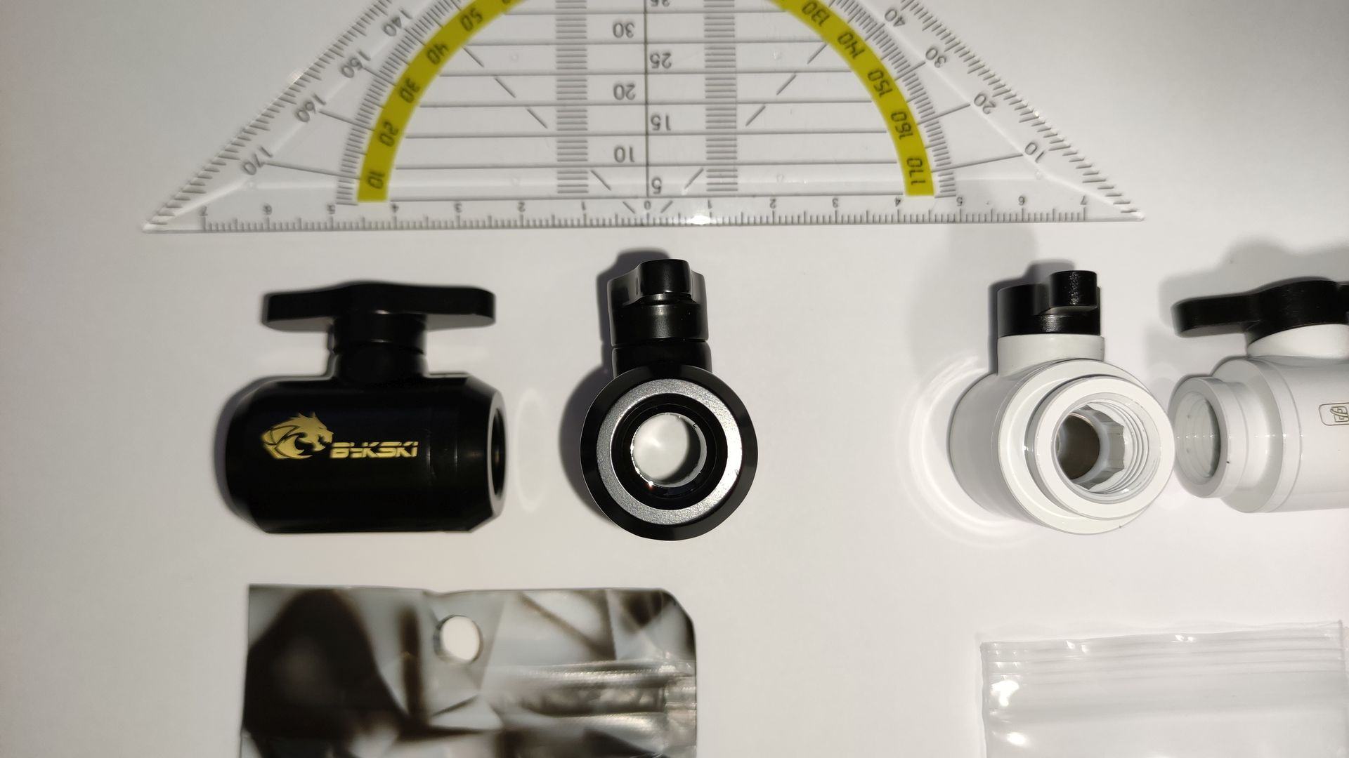

Die Kugelhähne von Bykski und Barrow machen einen guten Eindruck.
Der Bykski scheint eine leicht größere Öffnung zu haben und ist leicht schwerer. Die Unterschiede sehen aber so gering aus, dass das vermutlich kaum messbar ist. Vom Gefühl her gefällt mir der Bykski besser.

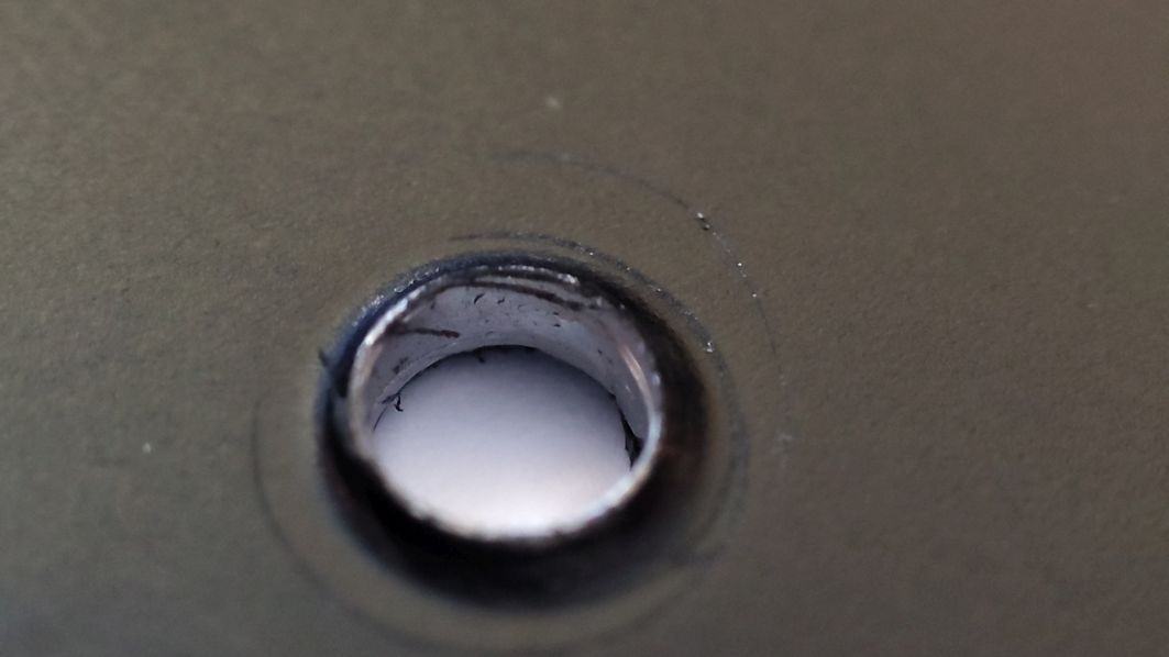

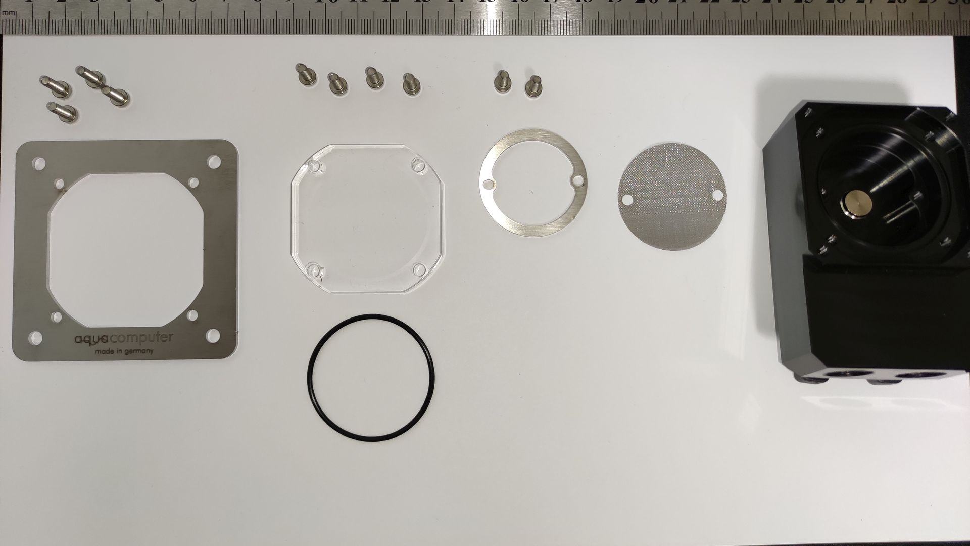

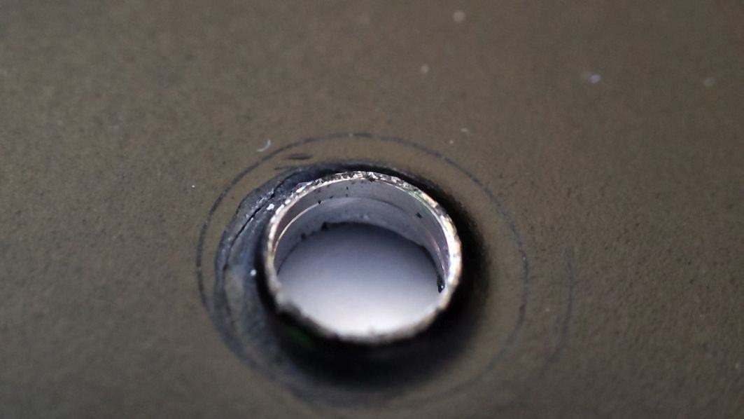

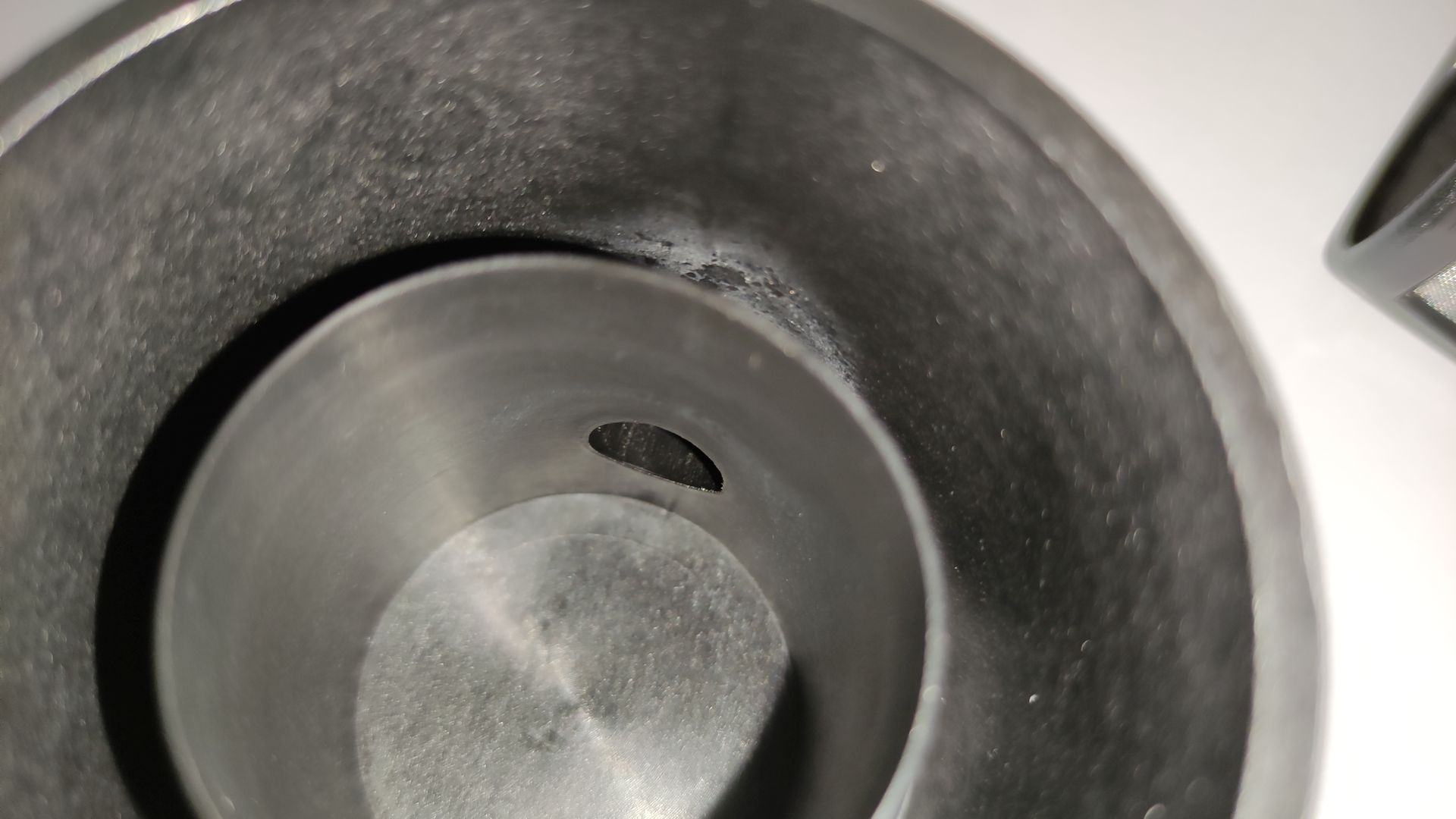

Der Filter von AC hat wirklich kleine Öffnungen, nicht nur bei den Kugelhähnen:
Die Löcher sind wirklich klein. Verstehe nicht, warum man das so macht. Das Filtergitter frei zu bekommen, erfordert das Lösen von 6 Schrauben. Je mehr ich mir das Teil ansehe, desto weniger gefällt es mir. Wahrscheinlich werde ich das nicht verbauen und verkaufen.

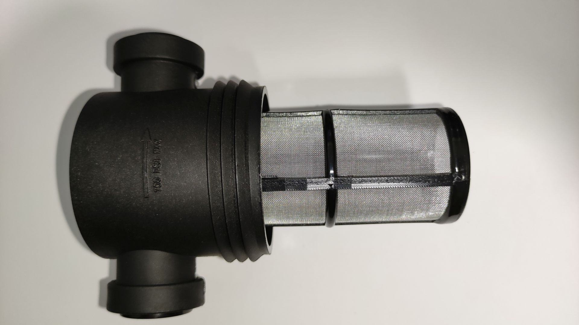

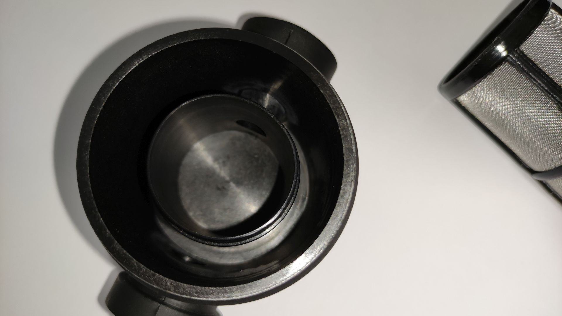

Der Filter von ALC macht einen sehr guten Eindruck:
P002_018.jpgP002_019.jpgP002_020.jpgP002_021.jpgP002_022.jpgP002_023.jpgP002_024.jpgP002_025.jpg
Die Löcher sind recht groß und das Filtergitter bietet sehr viel Fläche. Bei der Konstruktion vermute ich einen geringen Durchfluss-Widerstand. Das Teil mit zwei Kugelhähnen und man hat das Gleiche, wie beim Filter von AC, nur viel einfacher. So zumindest in der Theorie.
Hier mal alle drei Filtergitter im Direktverlgeich: (AC-AGB - AC-Filter - ALC-Filter)
Sehen alle recht gut aus. Der AC-Filter scheint das feinste Gitter zu haben, dicht gefolgt vom ALC-Filter und am gröbsten ist wohl der Filter im AC-AGB.

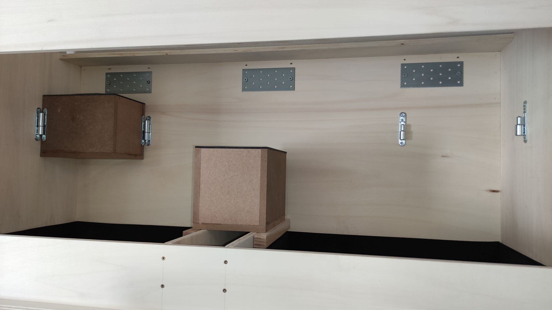

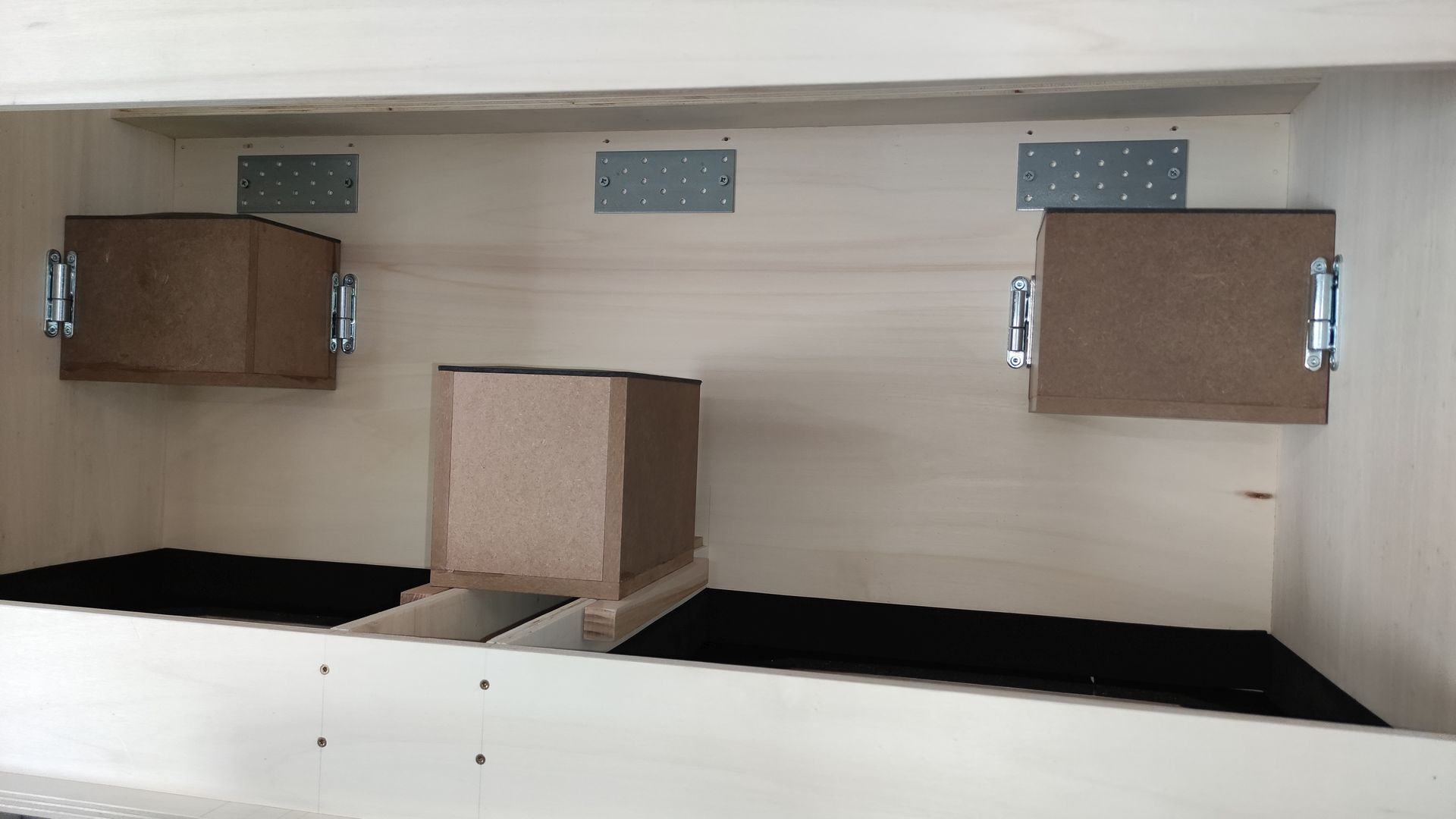

Die letzten Bastelarbeiten am MO-RA-Gehäuse sind endlich fertig.

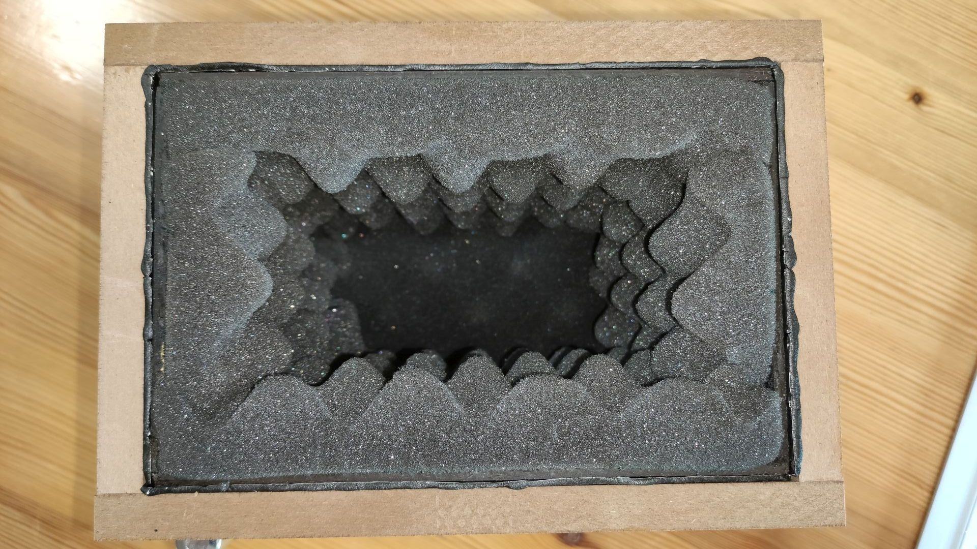

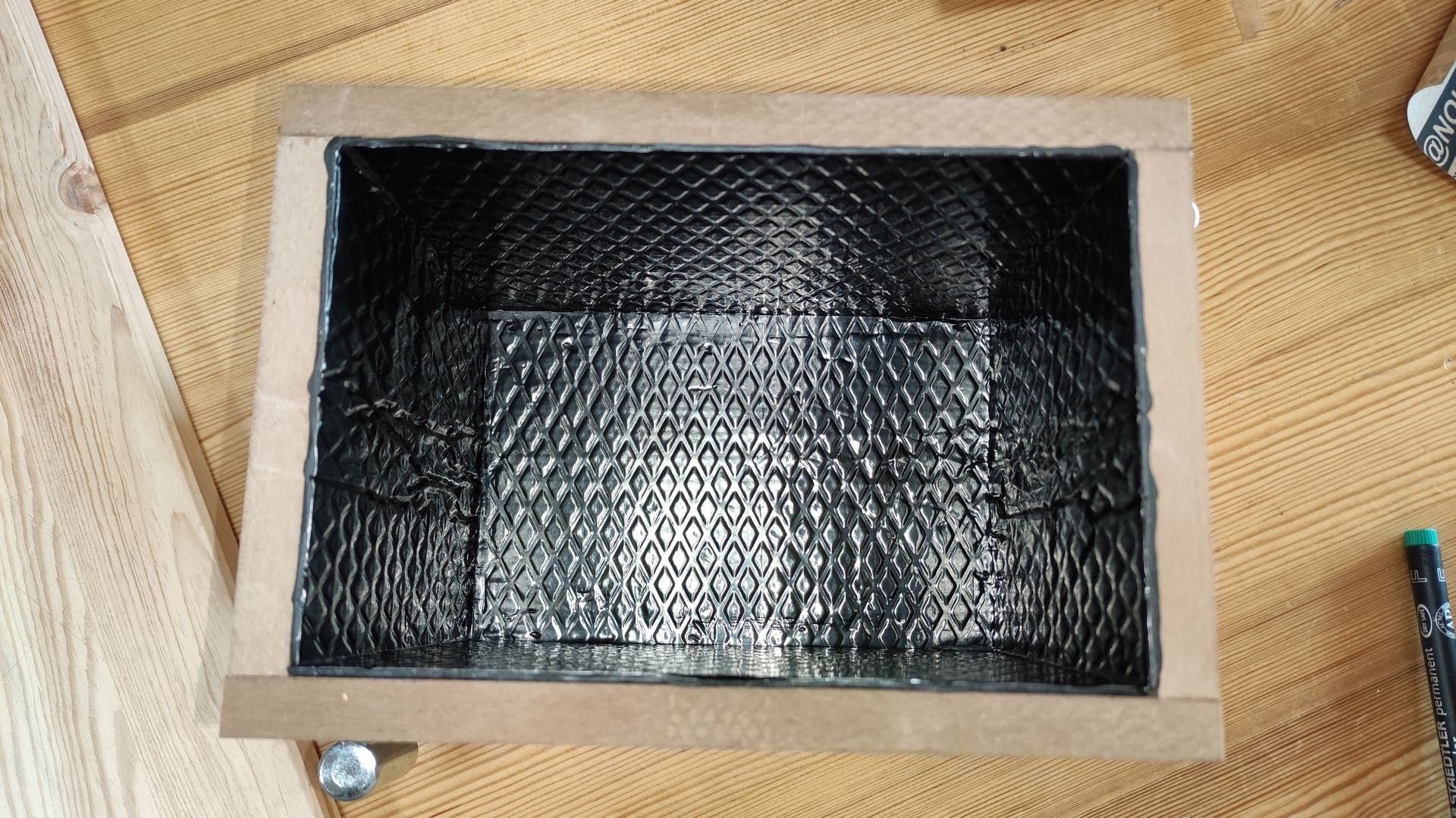

Für AGB und Pumpen habe ich jeweils einen Holzkasten aus 12mm MDF gebaut.
Die Kästen wurden alle mit 2mm Alubutyl und 3,6mm Bitumen ausgekleidet.
Die beiden Kästen für die Pumpen bekamen noch 10mm Dämmschaum für den Boden und wurden dann mit 30mm Noppenschaumstoff versehen. Dann noch 4mm Schaumstoff oben drauf.
Der Kasten für AGB+Pumpe wurde mit 10mm Dämmschaum ausgelegt und am Boden 30mm Noppenschaumstoff.
Die Pumpenkästen werden mit Scharnieren in das Gehäuse gehängt. Der AGB-Pumpen-Kasten wird in das Gehäuse gestellt und durch am Boden befestigte Leisten kann er nicht wegrutschen.

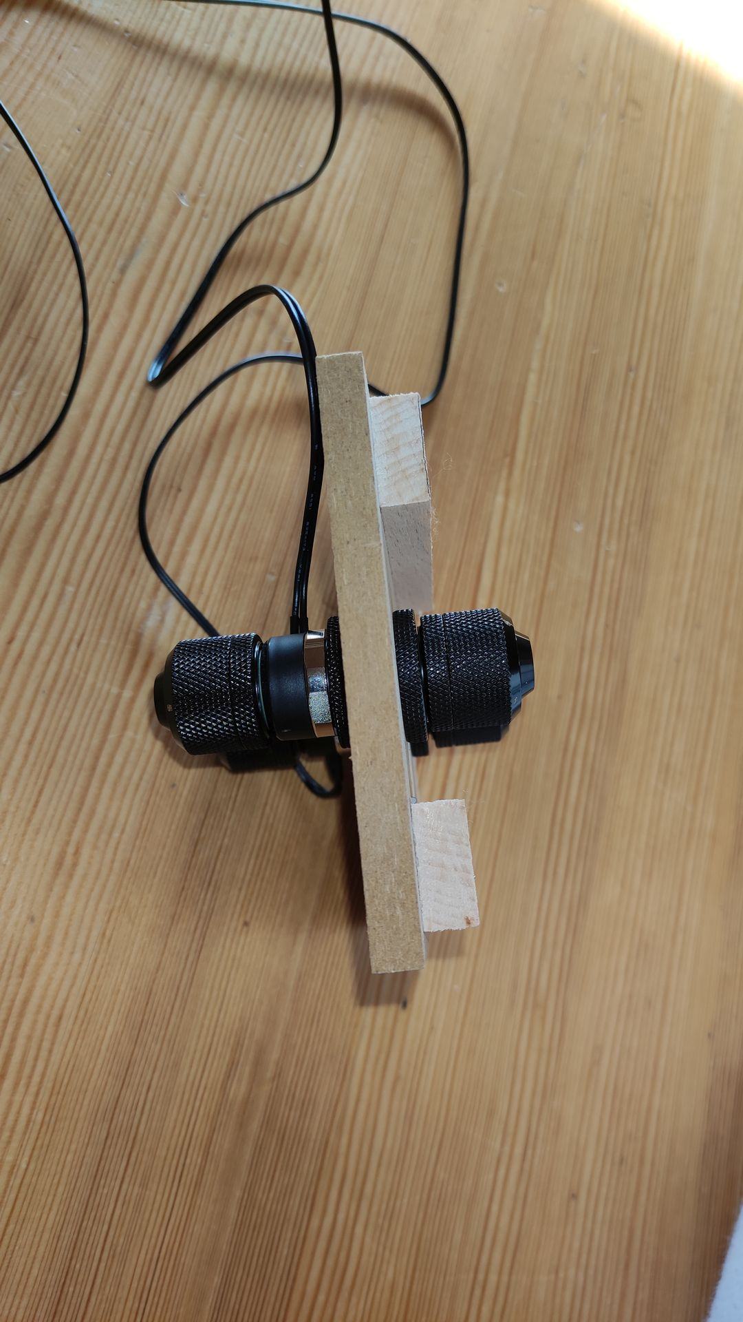

Für die Schottverschraubungen habe ich eine 100x100x8mm MDF-Platte genommen. Unterhalb der Platte sind zwei Leisten, die wie beim AGP-Pumpen-Kasten dafür sorgen, dass die Platte in Position bleibt, bzw. nicht zur Seite wegrutschen kann.
Ich bin schon gespannt, wie gut diese Kästen die Geräusche der Pumpen dämpfen können, bzw. wie hoch ich den Durchfluss bekomme, ohne etwas von den Pumpen zu hören.

Jetzt fehlt wohl nur noch das Tubing. Ich würde da jetzt alle Teile (Pumpen, AGB, Filter) ins Gehäuse packen und grob Schläuche zuschneiden. Hat da noch jemand gute Tipps? Womit schneide ich EDPM-Schlauch? Schere, Teppichmesser?
Neues von der Wasserfront. Watercool hat schnell reagiert und nach ein paar Mails werde ich das Montageblech einschicken und von Watercool korrigieren lassen. Soll am schnellsten gehen, da keine Montagebleche auf Lager sind. Die Watercool-Support-Antwortgeschwindigkeit ist sehr gut!
Die Löcher habe ich mir auch nochmal genauer angesehen. Da fehlt komplett das Gewinde bei allen Löchern.
KeinGewinde002.jpgKeinGewinde004.jpgKeinGewinde005.jpgKeinGewinde006.jpgKeinGewinde007.jpgKeinGewinde010.jpg
Da ich jetzt noch warte, bis das korrigierte Montageblech da ist, habe ich mir nochmal ein paar Sachen bei AC bestellt:

Das Tubing war eigentlich sehr einfach. Aber .... WTF ... die Überwurfmuttern bei den Fittingen ... wie macht Ihr das?! Selbst mit Wasser ist das ein Krampf, diese zu verschrauben. Das hatte ich ja bei Tests zuvor schon bemerkt. Diese abzuschrauben ist mir unmöglich gewesen, ohne dabei das Fitting mit raus zuschrauben. Bei manchen musste ich den Schlauch durchschneiden, Fitting komplett rausdrehen und dann mit der Zange ran. Die Zange habe ich mit Isolierband versehen, aber trotzdem immer noch die Fittinge dabei zerkratzt.
Ich habe dann bei zwei Fittingen WD-40 Silikonspray benutzt, und es war dann sehr viel einfacher. Da ich nicht wusste, wie der EDPM-Schlauch und das Silikonspray zusammen reagieren, habe ich eine kleine Schüssel mit etwas Silikonspray befüllt und ein Stück EDPM-Schlauch rein gelegt. Naja, der Schlauch hat das Silikonspray irgendwie aufgesogen und ist aufgequollen. Also wohl keine gute Idee. Ich bin dann zu Rapsöl gewechselt, das ging auch sehr gut, ist aber nur eine Notlösung.

Tja, Projekt fehlgeschlagen. Die Pumpen sind so laut, auch auf 1% sehr deutlich zu hören. Besonders die Pumpen ohne AGB machen einen krach. So richtig verstehe ich das nicht. Ich denke hier macht mir das Holzgehäuse einen fetten Strich durch die Rechnung. Halte ich mein Ohr da dran, höre ich die Pumpen sehr genau. Das Teil ist einfach ein viel zu guter Resonanzkörper.
Hm...evtl.doch ohne Kasten und nur auf n Shoggy Sandwich?
Die Idee fand ich allerdings gut. Ich hätte aber die Pumpe nicht so gestopft und die Dämmung in geringer Stärke gewählt, damit die so wenig wie möglich irgendwo an der Pumpe aufliegt.
Insgesamt aber n echt geiler Kasten! 👍
Du hast ja alle drei Kästen von Pumpen und AGB ohne Entkopplung direkt am, wie Du schon sagst, Resonanzkörper, befestigt. Einmal in den Ecken und einmal aufliegend auf der Verstrebung.
Ich würde die drei Kästen mal testweise abbauen und auf etwas Dämmmaterial liegend entkoppelt betreiben, um zu hören, ob sich da etwas verbessert.
Es haben auch keine Fittings oder Schläuche direkten Kontakt mit dem Holzkasten? :unsure:
Das ist Watercool EPDM + die Barrow Anschlüsse, richtig? Ich mache das so: Den Schlauch von außen mit Wasser anfeuchten und dann mit Einweghandschuhen an anziehen. Wichtig ist, dass der Anschluss selber trocken ist, sonst drehts den Schlauch mit.
Auf die NS6 bekommt man den Schlauch gut rauf, wenn man den Schlauch vorher per normalen Föhn warm macht.
Es könnte auch sein, das Kästchen, in dem die Pumpe drin ist, als Resonanzkörper agiert. Ich habe meine mal testweise in einen alten Festplattenwasserkühler eingebaut. Das war dann lauter als frei stehend auf einem Shoggy.
Die Schläuche übertragen auch gut die Schwingungen: Evtl. kannst du Zu- und Ablauf der Pumpe (Pumpe vorgefüllt, weil Trockenlauf ist nicht gut für die Pumpe) mal in einen Eimer Wasser halten ohne dass die Schläuche die restliche Holzkonstruktion berühren?
Vielen Dank für den konstruktiven Input! Bevor ich den "Schrank" abbaue werde ich noch folgende Sachen aufgrund eurer Hinweise probieren:
1. Pumpen ohne Kasten an einem Gummi hängen lassen.
2. Pumpen ohne Kasten per Shoggy befestigen.
3. Berührungspunkte von Schlauch und Schrank per Dämmmaterial entkoppeln (einfach ein Stück Dämmzeug dazwischen legen).
@Techlogi Jo, Watercool EPDM + Barrow Anschlüsse. Anfeuchten macht die Sache wirklich einfacher, aber ein paar Tage später bekomme ich die Überwurfmutter nicht mehr los. Hatte die Tempsensoren vergessen, das war ein Krampf.

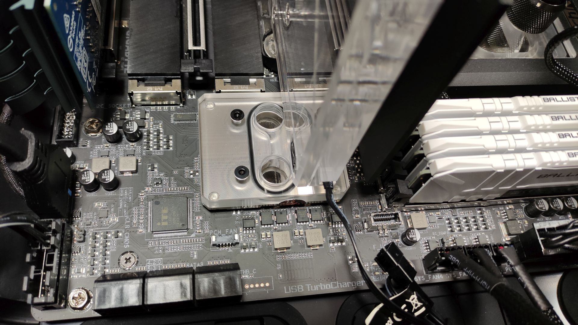

Ich habe heute die Kühler gewechselt und hat auch alles gut geklappt. Allerdings habe ich mich beim Chipsatzkühler total verplant:
Was mache ich denn da jetzt? Ist doch irgendwie Banane! Die von EKBW hätten das doch merken müssen und die Löcher weiter nach Links packen sollen. Normale Fittinge und 45° passen da absolut nicht. Entweder ich finde noch irgendwelche Spezialfittinge oder ich muss den mittleren PCIe-Slot für die Graka nehmen, wo ich dann aber nur PCIe 8x haben werde.
Kannst da nicht notfalls noch mit nem Riser-Kabel arbeiten bei dem Gehäuse ?
Watercool EPDM + Barrow Anschlüsse ging bei mir noch ganz gut aber mit Bykski Fittingen war das ein richtiger Kampf.
Ich habe ein wenig nach möglichen Fittingen gesucht, aber ich fürchte, für solche Situationen gibt es keine Passenden. Also habe ich nur zwei Möglichkeiten:
  • Ich packe die Grafikkarte in den mittleren PCIe-Slot und habe nur noch PCIe 4.0 8x.
  • Ich kaufe mir ein PCIe 4.0 Riser Kabel (60 bis 80 Euro) und schließe darüber die Grafikkarte an.
  • Ich baue den originalen Chipsatz-Kühler wieder ein.
Die Sache mit dem PCIe-Riser Kabel muss ich aber noch durchplanen und gucken, ob das bei mir überhaupt realisierbar ist.

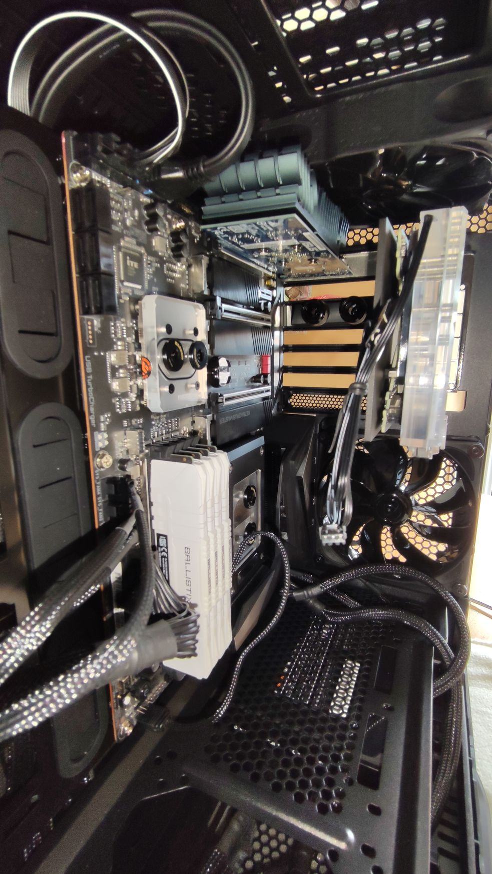

Ich habe das Mainboard-Tray gedreht. CPU ist dadurch unten und GPU oben. Hätte ich ein Sichtfenster, müsste dies an der rechte Seite sein und nicht wie üblich auf der Linken. Das habe ich aus zwei Gründen gemacht:
  1. Sollte die Grafikkarte Spulenfiepen haben/bekommen, so muss es, da es rechts steht, erst durch Mobo, Mobo-Tray, Dämmung und dann Gehäusewand. Im Normalzustand wäre da nur Dämmung und Gehäusewand.
  2. Meine 1030 hat einen recht großen passiven Kühlkörper und muss in den letzte PCIe-Slot. Im Normalzustand hätte das vielleicht nicht gepasst und wäre direkt mit dem Netzteil-Shroud kollidiert. Da muss ich prüfen, ob das passt, wenn man die Plastikverkleidung weg lässt.
Habe gerade mal probiert, die Grafikkarte vertikal zu verbauen, während das Mobo-Tray gedreht ist:
Das ist extrem wackelig und ich glaube, wenn ich das Gehäuse hinlege, biegt/bricht die Karte bei der Slot-Blende. Also meiner Meinung nach sehr gefährlich und nicht so realisierbar, ausser mir fällt eine Möglichkeit ein, die Grafikkarte irgendwie zu stabilisieren.
Ich werde mal das Mainboard-Tray wieder drehen und gucken, wie es dann passt. Im normalen Zustand hängt die Grafikkarte ja direkt über dem Netzteil-Shroud und da kann ich sicher etwas mit Holz basteln, was die Grafikkarte ähnlich wie im Mobo-PCIe-Slot stabilisiert.
Hat jemand eine Empfehlung für ein PCIe 4.0 Riser Kabel?
Noch ein paar Bilder ohne Grafikkarte:
So, Mainboard-Tray gedreht und die 1030 passt gerade so. Ca. maximal 0,5 mm Platz zwischen GPU-Kühler und dem Gehäuse-Gitter über dem Netzteil.
Die Grafikkarte habe ich auch mal zum Testen vertikal eingesetzt und es sollte nicht schwer sein, diese zu fixieren, bzw. den Riser-PCIe-Slot für die Grafikkarte irgendwie am Gehäuse festzuschrauben.

Gestern Abend habe ich auch mal mit den Pumpen experimentiert, bzw. nur eine angeschlossen und verschiedene Sachen probiert:
1. Pumpe und Kasten auf Dämmstoff gestellt und nicht mehr direkt am Schrank. Kaum Unterschied.
2. Pumpe ohne Kasten auf Dämmstoff gestellt. Ist leicht lauter.
3. Pumpe in die Hand genommen. Kaum Unterschied zu Pumpe im Kasten auf Dämmstoff.
Dabei habe ich auch darauf geachtet, dass die Schläuche nicht den Schrank berühren. Ich muss jetzt davon ausgehen, dass die "Störgeräusche" über den Schlauch in den Radiator/MORA wandern und von dort auf den Schrank übertragen werden. Ich denke die 1cm Dämmung/Entkopplung, auf dem der MORA liegt, ist zu wenig und es kommt immer noch zu viel Vibration durch. Der MORA gefüllt mit Kühlmittel ist auch recht schwer, was den Druck auf die Dämmung/Entkopplung erhöht und diese wohl noch ineffektiver macht.

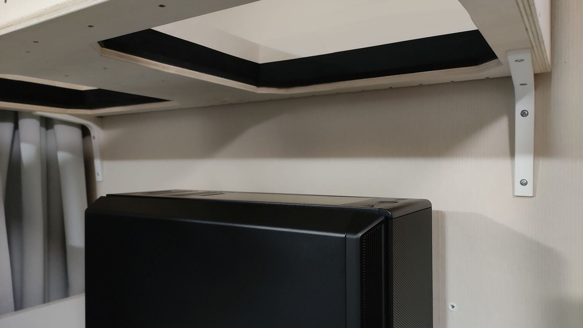

Mein neuer Plan, die Teile einfach an die Wand zu packen, habe ich noch etwas modifziert. Ich werde die MO-RA nicht direkt per Wandhalterung vertikal an die Wand packen, sondern horizontal per Winkel/Regalträger:
Also Winkel, auf dem Winkel eine dünne kleine Holzlatte als Adapter zur Wandhalterung und dann der MO-RA. Der MO-RA liegt dann quasi auf den Winkeln.
Die Kästen für die Pumpen werde ich einfach mit kleinen Winkeln direkt an die Wand schrauben.
Zur Zugentlasung werde ich dann noch irgendwo eine kleine Platte mit Schotts per Winkel an die Wand packen.
