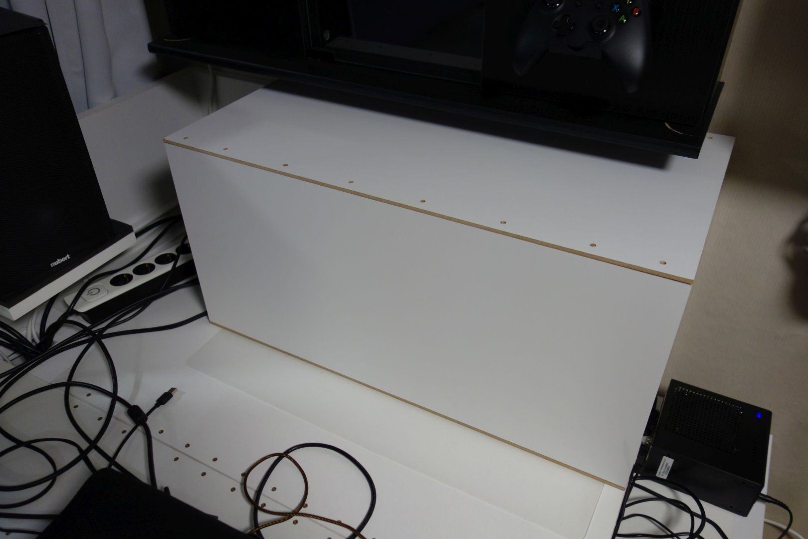

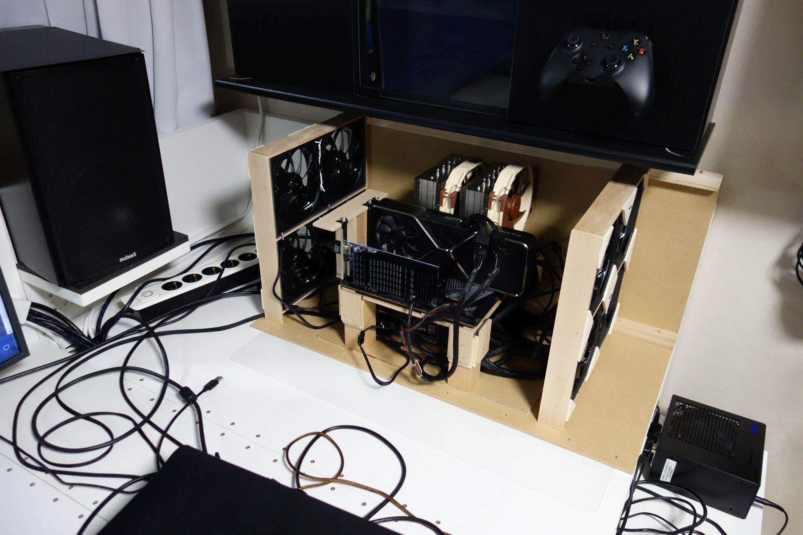

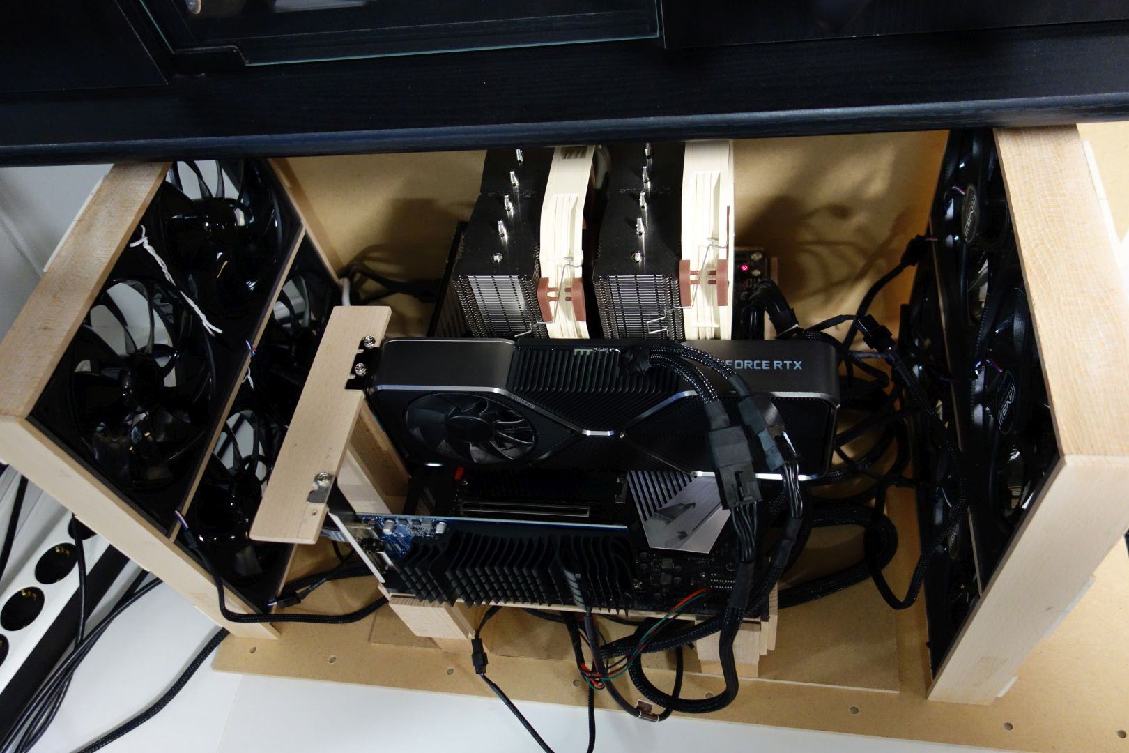

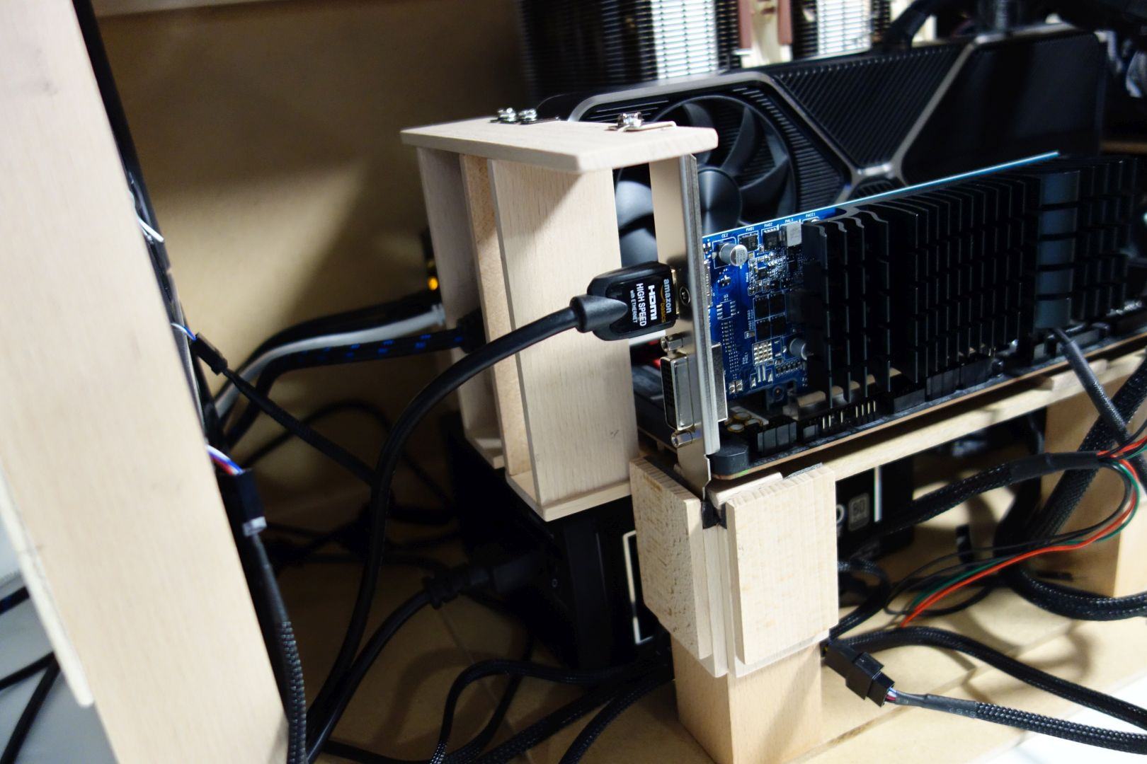

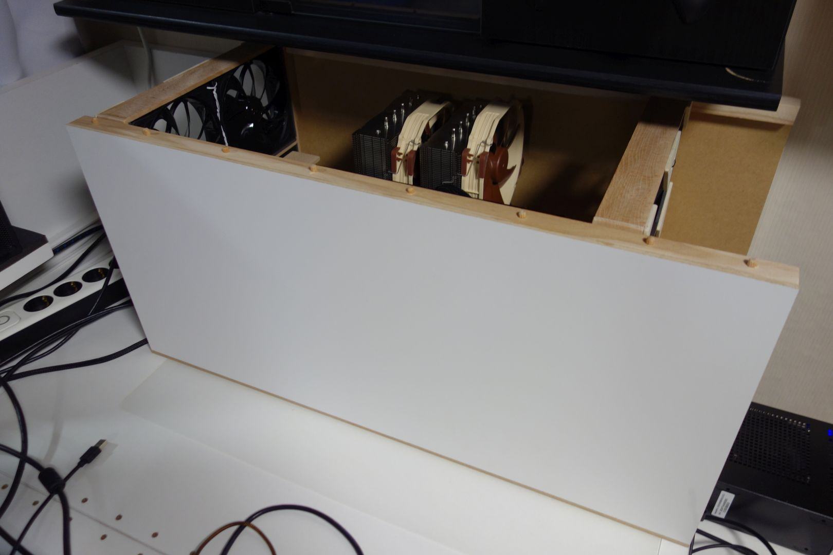

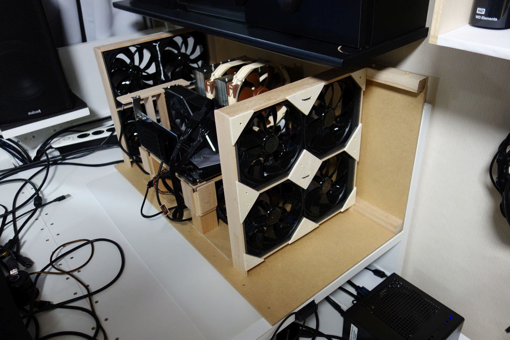

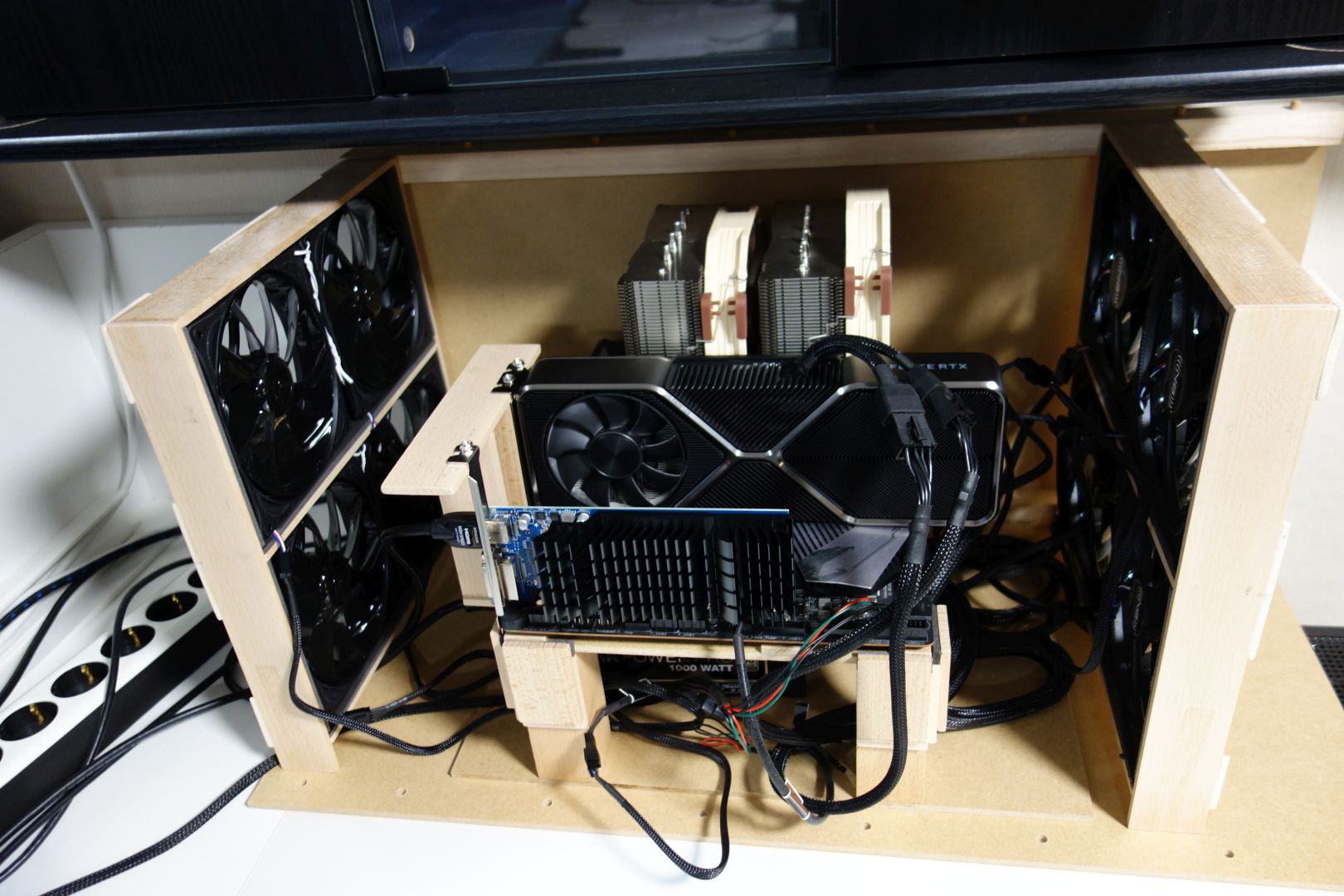

Zocker001.jpgZocker002.jpgZocker003.jpgZocker004.jpgZocker005.jpgZocker006.jpgZocker007.jpg
Bessere Lüftkühlung ist mir nicht eingefallen. Selbst wenn ich die 8 NB-eLoop voll aufdrehe, macht die 3080 Ti krach (PAD-MOD der GPU hat "nur" VRAM um 12 °C reduziert).
Damit möchte ich nur mal zeigen, was ich schon für einen Aufwand betrieben habe, um ein leises System zu bekommen.
Es wäre für mich extrem frustrierend, wenn ich alles auf ein MoRa ausrichte und am Ende dann feststelle, dass es immer noch nicht reicht, also entweder zu warm oder zu laut ist. Dann kann ich das MoRa-Gehäuse wegschmeißen und ein neues Gehäuse für zwei MoRa bauen. Und muss auch nochmal 30 Tage warten.

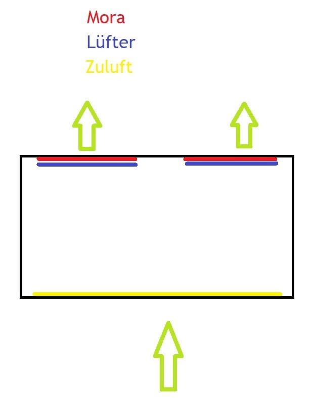

Da ich selbst schon ein Paar versuche mit sowas hatte hier mal ein Beispiel für dich wie du ein gute anordung hättest
Zuluft vo unten mora nach oben Lüfter innen liegend ausblasend.
Den eigentlichen PC an die Rückwand schrauben zuluft öffnung von unten.
So hast du auch geräusch technisch nochmal einiges an abstand gewonnen.

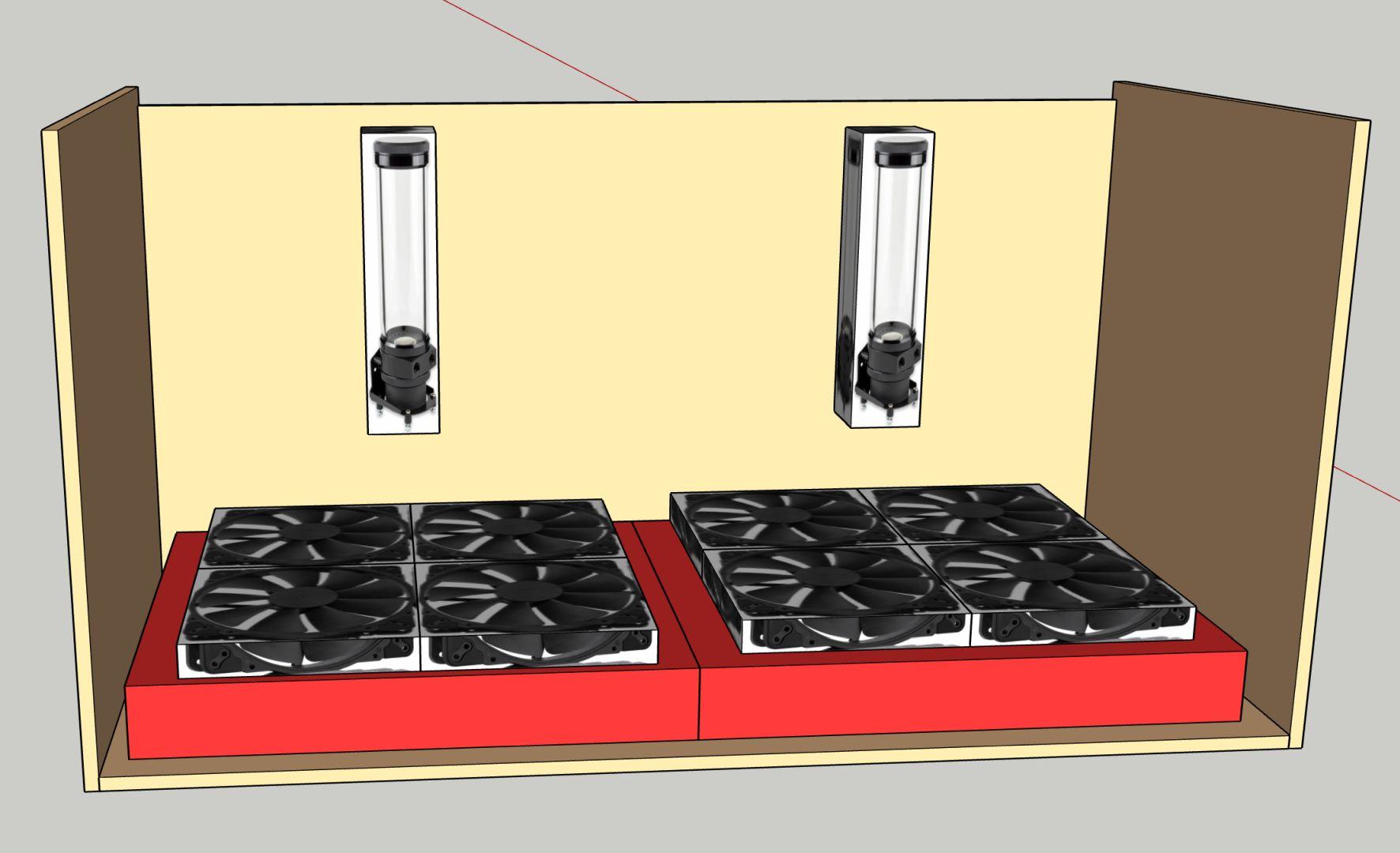

Ich habe mal ein wenig in SketchUp einen groben Entwurf gemacht.
Die roten Teile sind die MO-RA3.
Der Schrank ist ca. 100 cm breit, 50 cm tief und 50 cm hoch. Auf dem Bild vorn und oben komplett offen. Bin schon am überlegen, ob es nicht vielleicht einfacher wäre, einen fertigen Schrank zu kaufen und bei dem einfach groß genügende Löcher in Boden und Decke zu sägen.

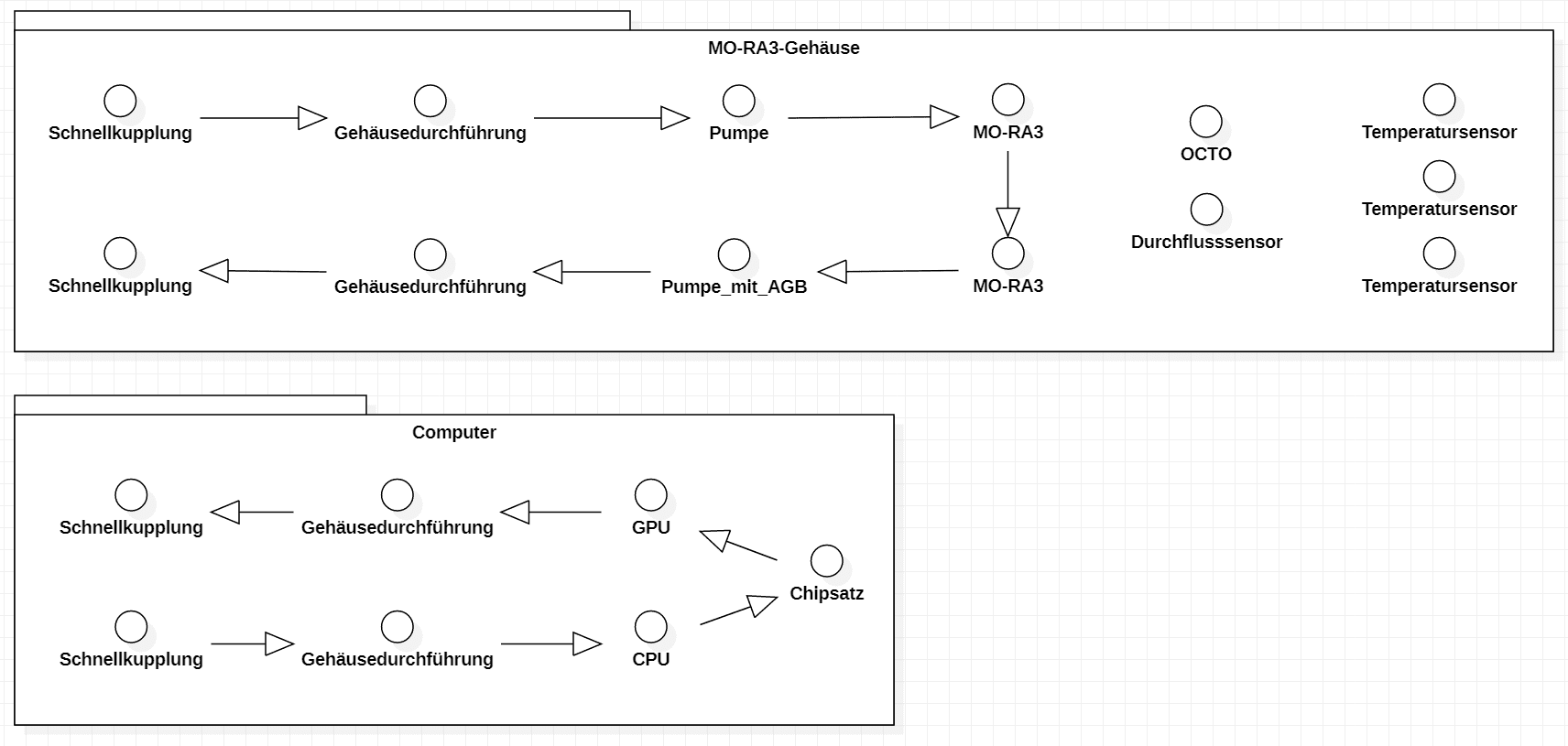

Ich möchte nur einen Kreislauf, nix parallel. Also brauche ich nur eine
und
Mit den drei Teilen habe ich dann quasi nochmal das gleiche, nur ohne AGB?

Denke werde auf so eine PCI-Slot-Durchführung setzen, ausser eine andere Lösung bietet praktische Vorteile. Einfach ein/zwei Slotbleche entfernen und die Schläuche direkt rausführen wird vermutlich zu sehr auf die Fittings gehen, wie schon von Sinusspass indirekt angemerkt. Wenn man an den Schläuchen ausserhalb rumrödelt, sollte im schlimmsten Fall nur außerhalb was undicht werden, und dazu brauch man ja sowas wie eine Schottdurchführungen/PCI-Slot-Durchfuehrung.
Die Slotbleche halten über einen Schlitz am Mainboardtray und eine kleine Schraube. Das war´s. Nicht unbedingt so stabil. Eine Schottverschraubung ist bei weitem größer und damit wirken viel geringere Hebelkräfte auf die Befestigung. Da kann man richtig Gewicht dranhängen, wenn man will. Geht bei einer Slotblende nicht. Außerdem hat man bei Schottverschraubungen keine Gefahr, dass das Ding selbst undicht wird. Aber das ist nur meine persönliche Meinung und viele hier fahren mit Slotblenden genauso gut.
Warum liegt da ein Lüfter auf deinem Computer
Der liegt nicht oben drauf sondern für st mit extra dafür vorgesehenen 3d Druck klammern fest und jap is für die Spannungswandler und ram gedacht

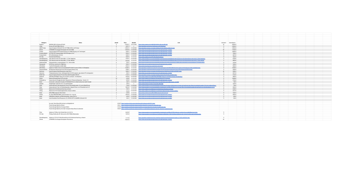

Hallo. Gestern Abend habe ich noch zwei MO-RA3 bestellt und mir heute eine genaue Liste der Komponenten zusammengestellt:
Oh cool, ich kann die auch direkt hier reinkopieren:
KategorieNameAnzahlPreisBestelltLinkLieferzeitGesamtpreis
RadiatorMO-RA3 420 for Noctua NF-A202254,95 €25.01.2021https://shop.watercool.de/MO-RA3-420-for-Noctua-NF-A2033 Tage509,90 €
LüfterNoctua NF-A20 PWM, 200mm829,87 €https://geizhals.de/noctua-nf-a20-pwm-a1627044.html238,96 €
AGB+PumpeAqua Computer Ultitube D5 200, D5 PWM, 470ml, mit Pumpe1145,36 €https://geizhals.de/aqua-computer-ultitube-d5-200-34099-a2282251.html145,36 €
PumpeAqua Computer D5-Pumpenmechanik mit PWM-Eingang und Tachosignal174,90 €https://shop.aquacomputer.de/product_info.php?products_id=325574,90 €
PumpenadapterULTITOP D5 Pumpenadapter für D5-Pumpen, G1/4139,90 €https://shop.aquacomputer.de/product_info.php?products_id=378639,90 €
PumpenhalterD5 Lüfterhalterung 140 mm114,90 €https://shop.aquacomputer.de/product_info.php?products_id=379014,90 €
PCI SlotPCI Slot Durchführung119,95 €https://shop.watercool.de/PCI-Slot-Durchfuehrung19,95 €
SchnellkupplungCPC Schnellverschluss Serie NS6 - 12,7mm Kupplung223,99 €https://www.aquatuning.de/wasserkue...c-schnellverschluss-serie-ns6-12-7mm-kupplung47,98 €
SteuergerätOCTO fan controller for PWM fans174,90 €https://shop.aquacomputer.de/product_info.php?products_id=383274,90 €
CPU-KühlerTechN CPU Waterblock AMD AM4199,90 €https://techn.de/shop/cpu-waterblock-amd-am4/99,90 €
GPU-KühlerBykski RTX 3080 Founders Edition GPU Kühler1139,90 €https://ezmodding.com/de/waterblocks/GPU/Nvidia/N-RTX3080FE-X139,90 €
Chipsatz-KühlerEK-Quantum Momentum Aorus X570 Chipset, Nickel, Acryl134,46 €https://geizhals.de/ek-water-blocks...tum-momentum-aorus-x570-chipset-a2207033.html34,46 €
SensorenAqua Computer Durchflusssensor high flow 2154,86 €https://geizhals.de/aqua-computer-durchflusssensor-high-flow-2-53292-a2365937.html54,86 €
SensorenTemperatursensor Innen-/Außengewinde G1/4 für aquaero, aquastream XT und aquaduct39,90 €https://shop.aquacomputer.de/product_info.php?products_id=229329,70 €
KühlmittelAqua Computer Double Protect Ultra, Kühlflüssigkeit, 5000ml 131,06 €https://geizhals.de/aqua-computer-double-protect-ultra-53149-a1046660.html31,06 €
SchlauchHEATKILLER EPDM Tubing 16/10 (ID3/8") schwarz - 3m Retailbox312,95 €https://shop.watercool.de/HEATKILLER-EPDM-Tubing-16-10-ID3-8-schwarz-3m-Retailbox38,85 €
FittingBarrow Schraubfitting 16/10 schwarz264,09 €https://shop.watercool.de/Barrow-Schraubfitting-16-10-schwarz106,34 €
EntkopplungAquacomputer Shoggy Sandwich Bausatz zur Pumpenentkopplung - Version 2.046,99 €https://shop.aquacomputer.de/product_info.php?products_id=223927,96 €
KabelConnection cable alarm header of VISION/OCTO to motherboard power switch header13,90 €https://shop.aquacomputer.de/product_info.php?language=en&products_id=34883,90 €
SchutzLEAKSHIELD Leckageschutzsystem Standalone1139,90 €https://shop.aquacomputer.de/product_info.php?products_id=4063139,90 €
Gesamt1.873,58 €

Warum willst du eine Pumpe ans AGB und die andere ins Gehäuse tun? Macht aus meiner Sicht keinen großen Sinn (für den Flow) - ist quasi irrelevant und du musst halt mehr als nur Schläuche und PWM Kabel von den MoRa's zum Octo führen.
Oder wird der Octo auch an nem MoRa befestigt und du machst dir diese coolen Kabel hier ausm Forum?
[Edit] ist nun auch klar - ich sollte erst alles lesen und dann posten, sorry 😬 Beide Pumpen kommen in den Kasten, eine mit AGB, die andere ohne.
Aus Bequemlichkeit würd ich (hab ich auch) beide Pumpen im PC-Gehäuse hinter einander. Stehen beide nur auf Soggy's mit ULTITOP und man bekommt selbst bei 100% nix von den Dingern mit.

Es soll möglichst viel in das MO-RA-Gehäuse. Nur das, was in den Computer muss, wie die Kühler für CPU/Chipsatz/GPU, kommt nicht in das MO-RA-Gehäuse.
