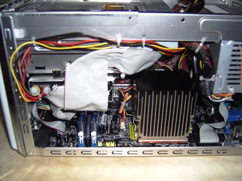

Die kabel sind alle extraschmal gehalten,damit sie in dem Gehäuse,in dem wirklich kein Platz für dicke Finger ist gut verlegt werden können.
Problem 1:
Man kann an das mitgelieferte Festplatten Kabel nur 1 Festplatte anschließen.
Die Festplatten sind über Kreuz angeordnet,und man kommt mit 60cm Kabel nich um die Ecke.
Rundkabel nimmt in diesem Gehäuse Platz in Anspruch, der nicht da ist,und auch 60 cm Rundkabel kommt nicht um die Ecke.
Mögliche Lösung:
Ich habe das Problem gelößt indem ich den Anschuß auf einem 60 Flachbandkabel einfach gelößt und weiter nach hinten versetzt habe.
Problem 2:
In dem Einbaukäfig für das Laufwerk sind 5 Haltepositionen zur
Schraubenjustierung,wenn Ihr ein DVD Brenner von LG (GSA 4040B)einbauen möchtet,passen weder Position 4 noch 5 für die Schrauben.
Bei der einen habt Ihr keinen kontakt,und bei der anderen Position wird die Blende rausgedruckt.
Mögliche Lösung:
Ich habe ein Plätchen auf den Open Knopf des Laufwerks geklebt,und das geht wunderbar.

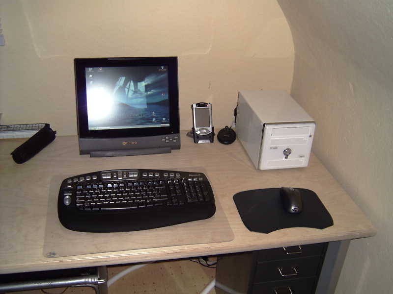

Und hier mal ein paar Fotos:d

sieht schon super aus das teil... und ich hab jetzt mein soltek hier stehen und weiß gar nicht mehr, ob ichs behalten soll oder doch ein aopen.... :)
@Lion
Zeig doch mal ein paar pics :) .
@neku
Schöne Maus+Tasta :fresse: .
Ne, sieht schon sehr schick aus der kleine.

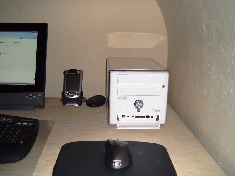

Sry for Offtopic aber: Welcher Pocket PC ist das ?? Hab auch einen Acer n10 gekauft, weiß aber nicht was ich mit dem Ding anstellen soll..... :rolleyes: liegt bei mir nur rum.....

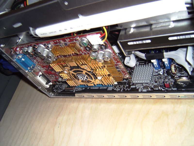

No way :eek: !!!
Ich lade noch mal ein paar Fotos hoch ,damit Ihr versteht was kein Platz bedeutet:heul:
Wäre aber schön,wenn man das Teil unterbringen könnte.
Gruß
Nekudemus

Sry for Offtopic aber: Welcher Pocket PC ist das ?? Hab auch einen Acer n10 gekauft, weiß aber nicht was ich mit dem Ding anstellen soll..... :rolleyes: liegt bei mir nur rum..... [/B][/QUOTE]
Bohh,mußt du eld über haben
Das ist ein Compaq 3850
Da habe ich die Navigation für meinen Wagen drauf,und sonst Exeltabellen und emails(ist mein Telefonbuch und mein Terminkalender).
Und ein paar Spiele falls mir mal unterwegs langweilig ist.
PS ist auch noch ein tragbarer MP3 Player
Gruß
Nekudemus
