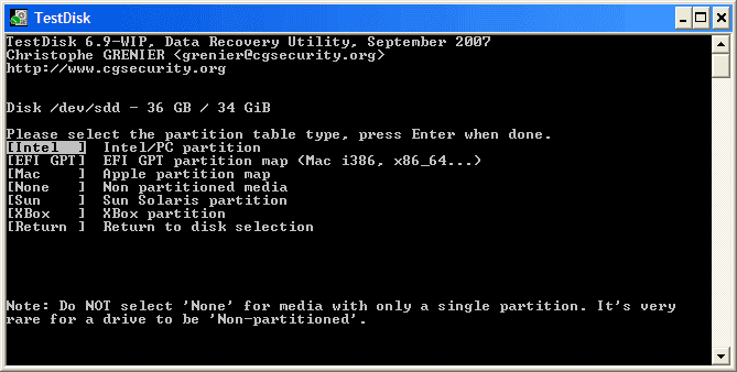

Was soll ich bei Testdisk auswählen?
Intel ist falsch gewählt, es sollte EFI GPT sein.

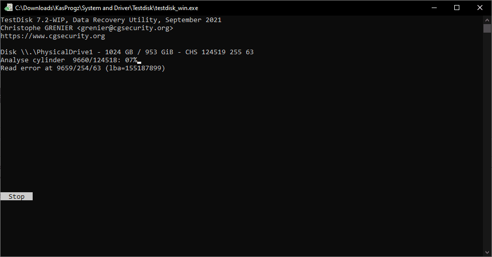

Was hat es denn mit Analyse Cylinder / Read error at auf sich? Geht bestimmt in Richtung Physik...
Testdisk gibt die Adressen immer noch nach der uralten CHS Methode an. Der Read Error ist aber kein gutes Zeichen, da eine Adresse nicht gelesen werden, aber leider fehlen die erbetenen Screenshots immer noch, daher kann man nur raten wie es um den Zustand der SSD steht.

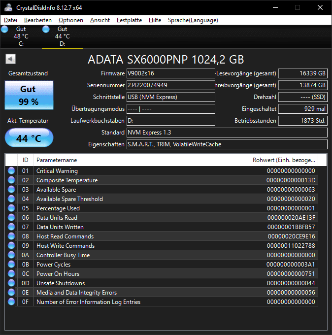

Einen mit den SMART-Werten der SSD, bspw. mit CrytalDiskInfo auslesbar.
Liest Du nicht was hier geschrieben wird?
CrystalDiskInfo und die Datenträgerverwaltung, aber bitte so, dass man bei CDI alle Attribute und Werte sieht und in der Datenträgerverwaltung auch unten die SSD um die es geht! Und bitte nicht den ganzen Desktop, sondern nur jeweils die Fenster, mit Alt+Druck erzeugt Windows einen Screenshot des aktiven Fensters in der Zwischenablage und bei neuere Versionen von CDI kann man auch den Screenshot speichern oder einfach CTRL+S drücken und den Screenshot direkt mit mspaint als png abspeichern. Oder probiere mal die Tastenkombination: 'Windows Taste + Shift + S' oder lies hier wie man dies macht.

Der Wert für "media and data integrity errors" sieht nicht unbedingt gut aus, wird aber vermutlich nichts heißen. Kannst du die Werte nochmal mit der ADATA SSDToolBox auslesen? --> https://www.adata.com/de/support/consumer?tab=downloads&download=online
@artskuz zählen die fehlerhaften Werte in Testdisk einfch nur hoch, oder liegen hier immer mal wieder Bereiche dazwischen, die ohne Fehler durchlaufen?
Die Fehlerhaften Werte zählen hoch wie die Zylinderwerte. Ich check mal das Adata Tool. Read Error ist jetzt 1 hintendran

Die Analyse kannst du abbrechen, die hilft nicht ohne Backup von der SSD. Das Backup wird schwierig, da die SSD nicht durchgehend zu erreichen ist. Die Fehlerwerte in Testdisk können daher kommen, dass die SSD während des Vorgangs nicht mehr erreichbar ist. Dadurch, dass vor der SSD noch ein USB-Controller sitzt, kommt es nicht zu einem kompletten Verbindungsabbruch.

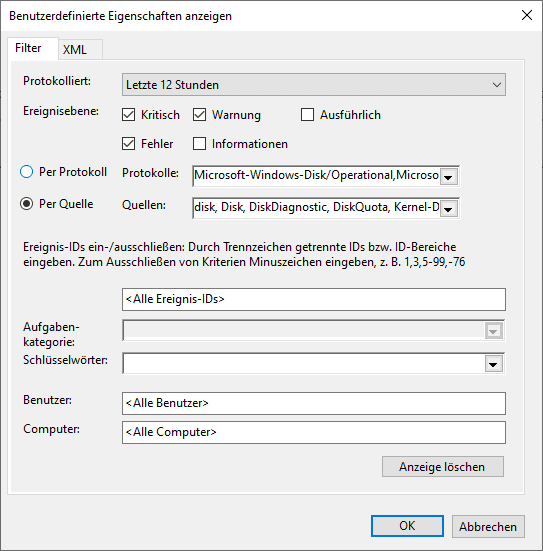

Kannst du einen Auszug aus den Windows-Logs noch posten?
(Ereignisanzeige) -> neue Benutzerdefinierte Ansicht --> Quelle für (disk, Disk, DiskDiagnostic, DiskQuota, Kernel-Disk, Kernel-WDI, Ntfs (Microsoft-Windows-Ntfs), Ntfs (Ntfs), Ntfs-UBPM, PCI), Protokolliert "Letzten 12 Stunden" und Ereignisebene (Kritisch, Fehler, Warnung, Ausführlich) -> Meldung mit den "Mehr als 10 Filterkriterien" ignorieren.
Eben, die hat auch schon den Ausfall von NAND Blöcken gehabt, denn 03 ist nur noch 99 (0x63) und nicht mehr 100. Da könnte auch die Ursache der Probleme liegen.
