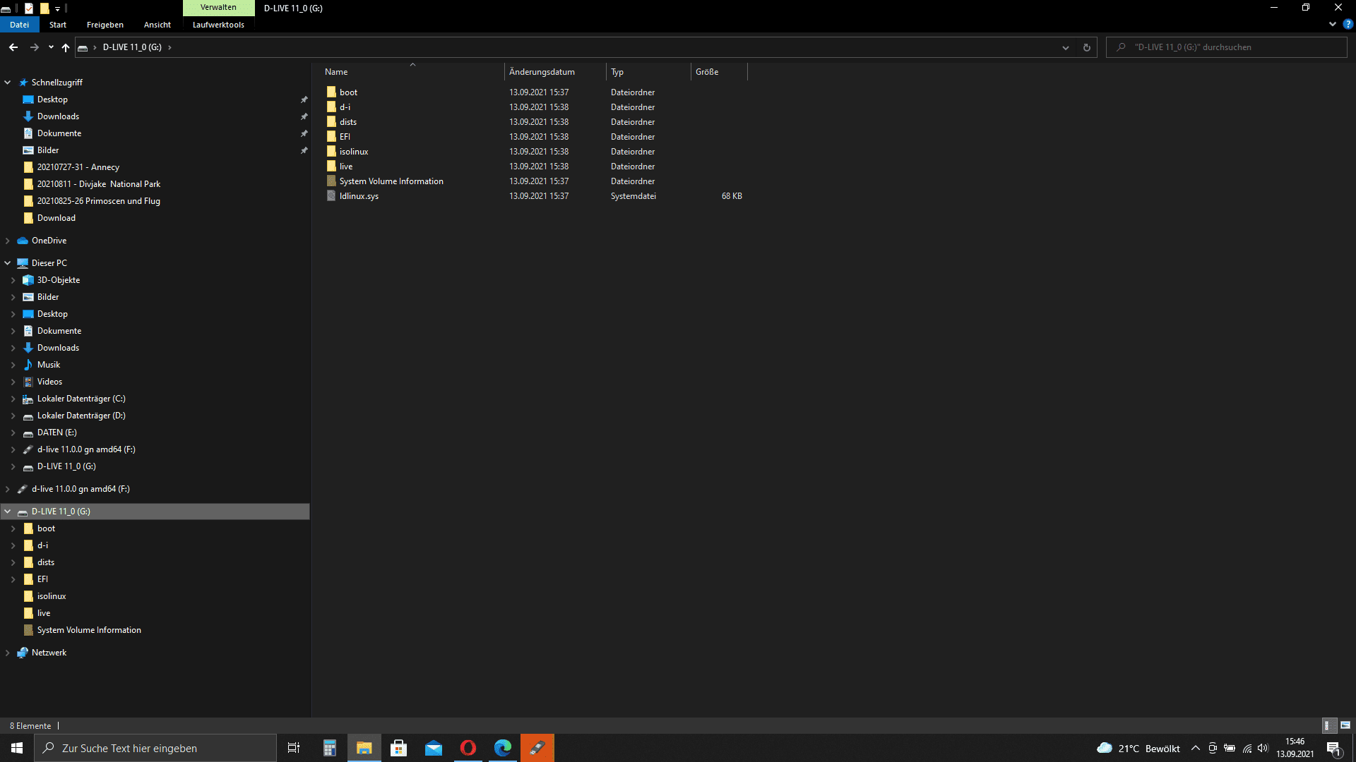

Nein, dann ist was daneben gegangen - richtiges Iso auf den Stick geschreiben? ;)
Ich denke schon. Oder ob das BIOS den Bootvorgang doch nicht vom Stick gestartet hat

Das sieht richtig aus. Wenn ich davon ausgehe, dass es BIOS richtig gewält war, vermute ich, dass es hier ein Problem zwischen MBR und GPT beim Stick gibt. Das kannst du bei Rufus auswählen - GPT ist für UEFI-Systeme, also vermutlich auch deins

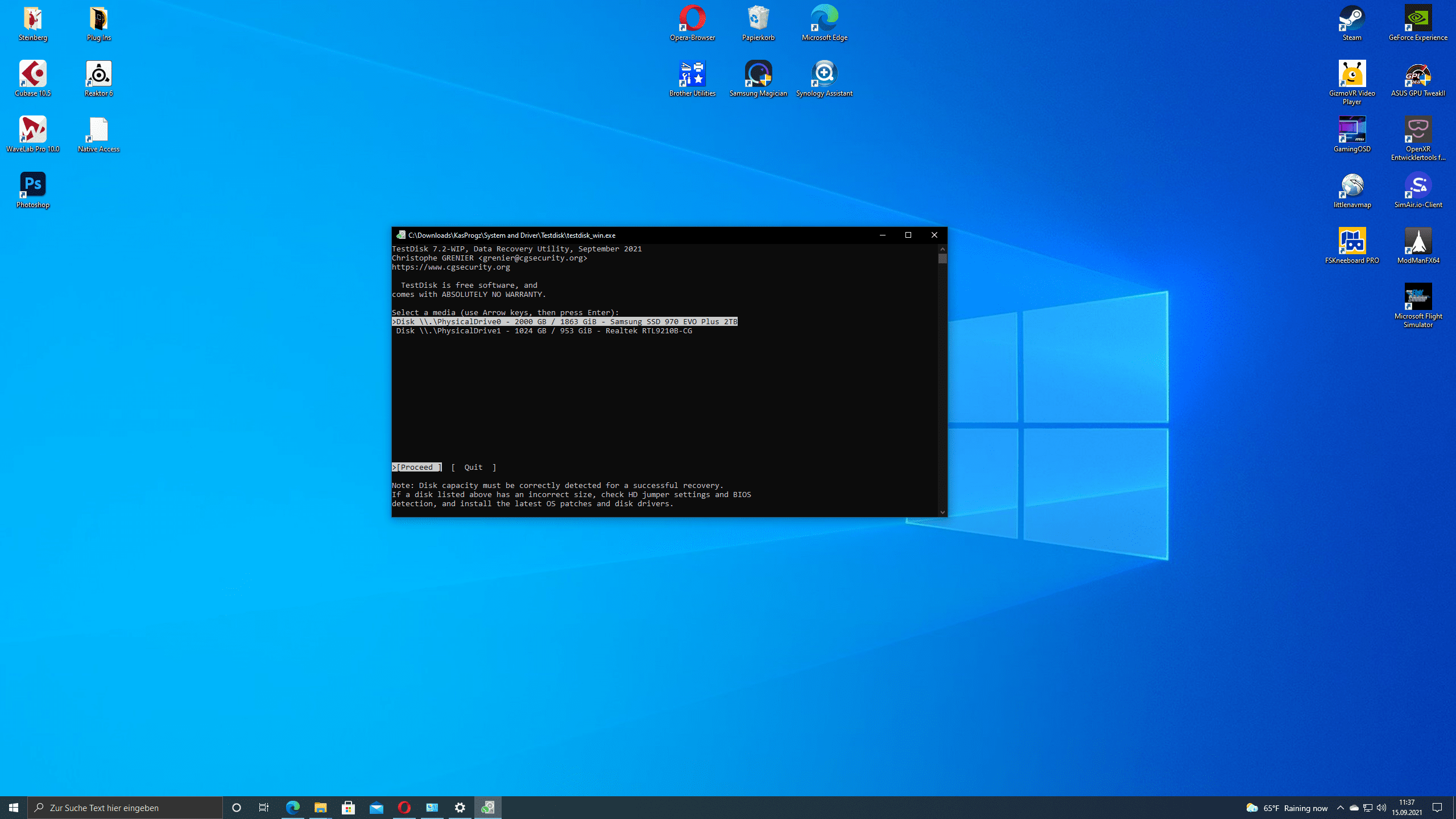

Hmmm...das Tool findet etwas aber Zugriff gibt es keinen soweit ich es korrekt interpretiere:

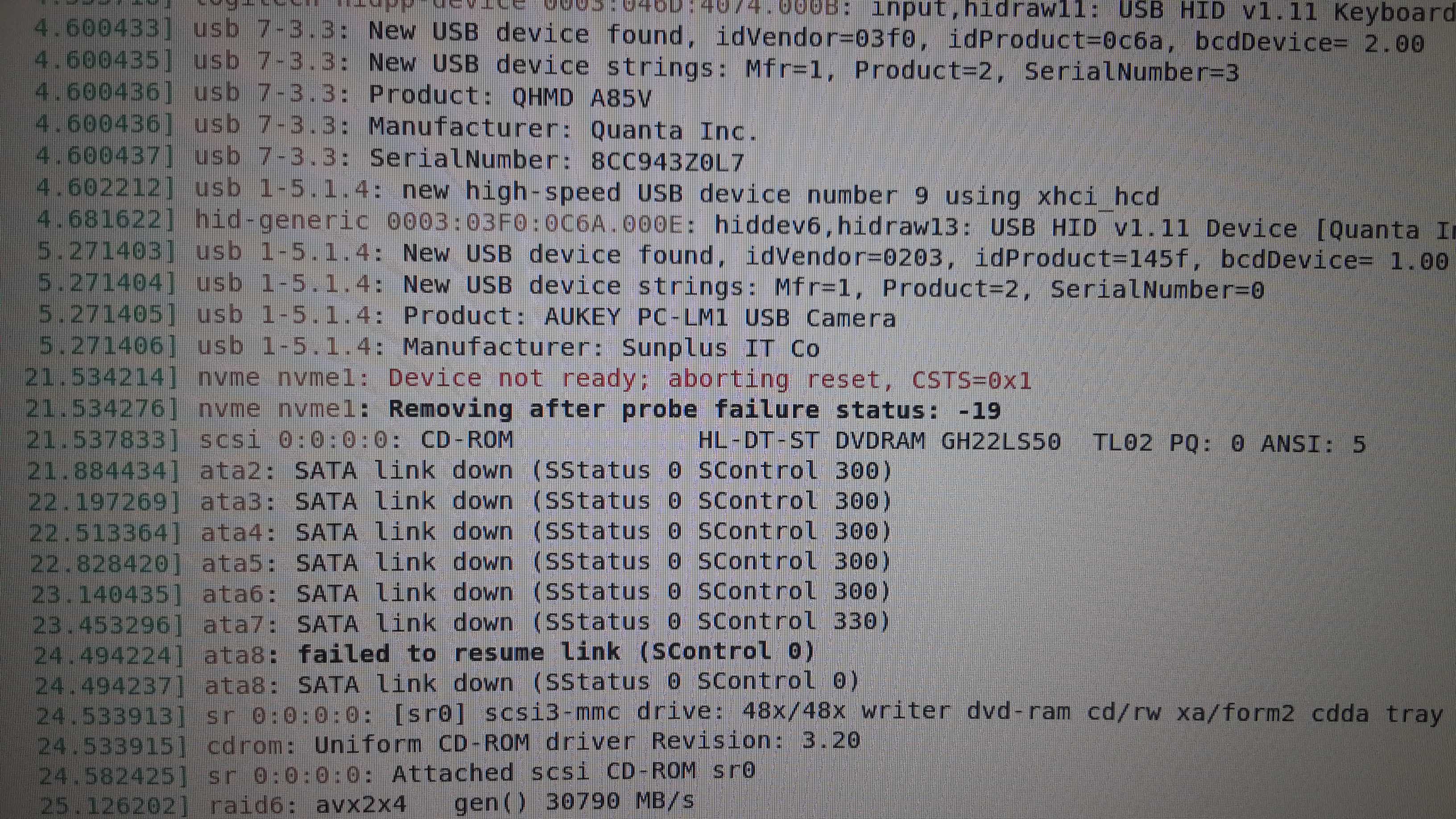

In diesem Thread geht es um ""ähnliche"" Fehler, anderer Hersteller WD aber hörts ich schwer danach an oder?
@artskuz
nach etwas Recherche ist das ein Problem. Im Netz häufen sich die Meldungen zu der Samsung PM951 und Ablegern, was aber in deinem Fall nicht zutreffen sollte, außer du hast noch eine Samsung 970/980, die hier nicht erkannt wird. Dieses ist aber ein bekannter Bug, welcher seit 2017 immer mal wieder auftaucht. Dafür wäre es interessant, dass du dmesg filterst: dmesg | grep nvme
Ansonsten wird das ein interessanter Fall für den WSL, also dem Windows Subsystem für Linux, funktionieren könnte, da die SSD von Windows nicht rausgeworfen wird.

Dann kannst du mit TestDisk (auch unter Windows) schauen, ob die SSD mit voller Größe angezeigt wird. Wenn ja, dann kann mit TestDisk die Partitionsgröße neu geschrieben werden. Danach sollte jedes "Datenwiederherstellungstool" die Daten wiederherstellen können.
