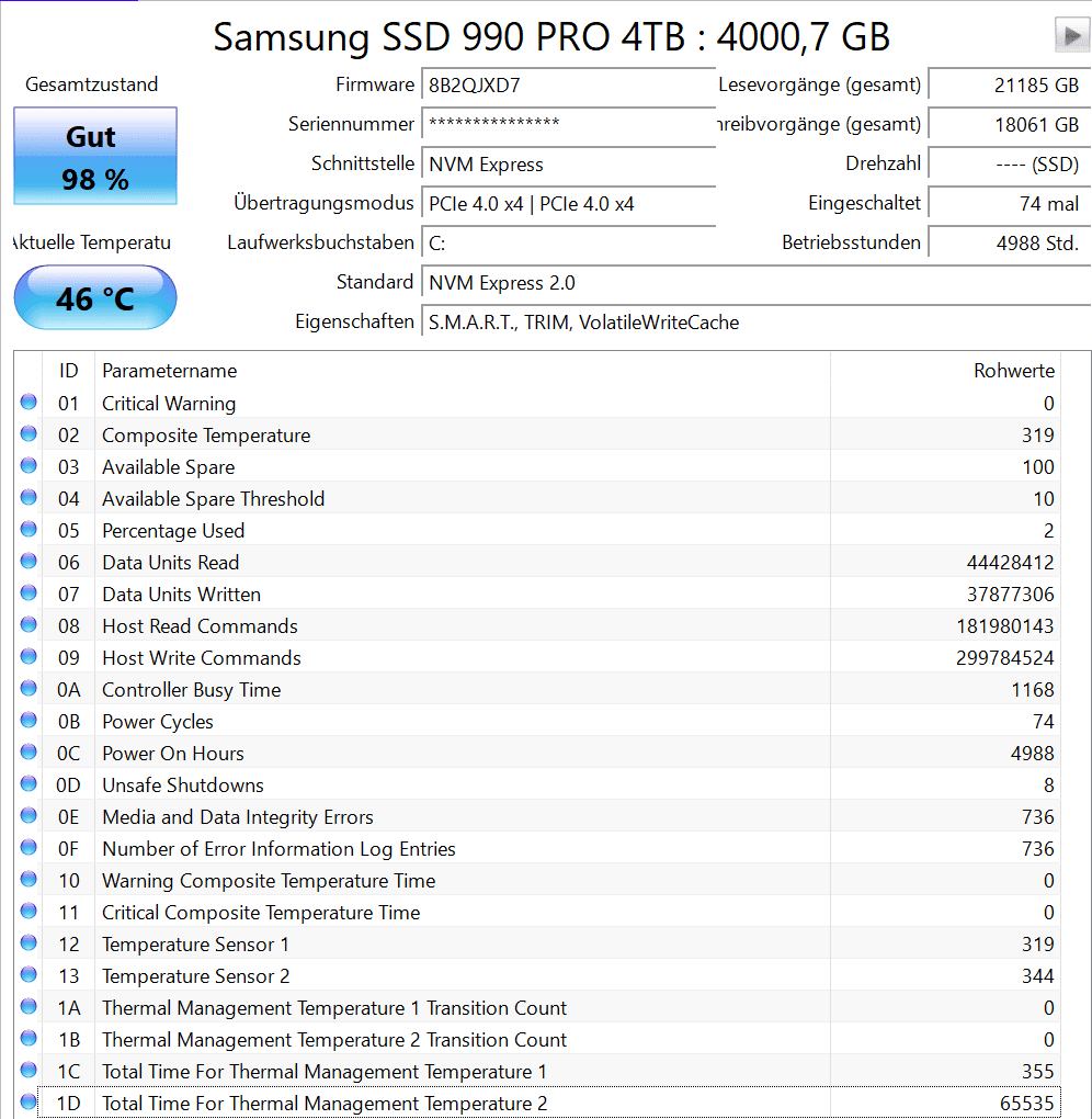

aktuell habe ich einen relativ neuen Festspeicher (SSD) ein Samsung 990 Pro 4TB als Systemspeicher C: verbaut. Dieser scheint defekt zu sein und liefert 0E Media und Data Integrity Erros sowie dann entsprechend hochgezählt die 0F Number of Error Information Log Entries.
Vorhin waren die Fehler so bei 48, nach einigen Diagnosen und Tests sind es nun schon 736. Ich kenne auch praktisch eine Datei, die lässt sich nur noch auslesen. Wenn ich die kopieren will, dann kommt ein Fehler:
Das ist ein CRC-Fehler, der wird als solches im Robocopy dargestellt.
Echt ärgerlich, es ist ein neuer Festspeicher aus Februar 2025. Einseitig oben bestückt, also der neuere V8-NAND.
Was mache ich mit dem Stück? Am besten eine RMA eröffnen und zu Samsung einsenden oder? Hat einer das schonmal gemacht und kann mir praktische Tipps für den Weg mitgeben?

Ich würde die erstmal formatieren und schauen, ob das hilft. CDI meckert die SSD nicht an, also scheint der Fehler eher logischer Natur zu sein. Man sieht unsafe Shutdowns; da würde ich vllt eher ansetzen. Bin aber jetzt nicht unbedingt der HW-Experte; vllt kann @Holt da mehr erkennen....
Die Unsafe Shutdowns hat man doch schnell drin. Da würde ich mir keine Gedanken drüber machen. Der teure und neue V8-NAND muss defekt sein. Eigentlich muss es Media Error 0 sein und die defekten Sektoren beim Vollständigen Scan müssen ebenfalls 0 sein. Die muss einfach zurück zur RMA denke ich.
Wenn der Datenträger tatsächlich defekte Sektoren hätte, warum meckert das CDI nicht an? :unsure:
Das weiß ich auch nicht, wann CDI eine Fehler- oder Warnmeldung auswirft. Auf jeden Fall habe ich im Magician einen vollständigen Scan getätigt und dort sind beim Lesen einige Millionen defekter Sektoren gefunden worden. Bei einer anderen SSD habe ich ebenfalls einen vollständigen Scan getätigt und dort sind 0 rausgekommen. Also so wie es sein sollte. 0 in 0E Media und Data Integrity Erros und 0 in defekter Sektoren beim vollständigen Scan.
Die können zu dem Problem führen, aber 8 sind nicht so viele und meistens geht es gut, weil die Ursache oft ist, dass man ins BIOS geht und nicht jedes Board scheint beim Verlassen den SSDs mitzuteilen, dass gleich der Strom weg ist oder der User schaltet den Rechner dann einfach aus.
CDI zeigt doch die Medienfehler an, diese müssen nicht gleich problematisch sein, da SSDs ja Reservesektoren haben und diese hat noch (gerundet) 100% ihrer Reservesektoren, wie man im Attribut 03 sieht, selbst die 736 Medienfehler sind also nicht viel im Verhältnis zu den Reservesektoren.
Wurde dabei auch ein FW Update gemacht oder war diese FW immer schon drauf? Wenn ich das hier richtig sehe, ist es die aktuelle FW der 990 PRO. Die Samsung 980 PRO und auch die 990 PRO (sowie ich meine die 870 EVO) hatten anfangs Bugs in der FW die zu genau solchen Medienfehlern geführt hat. Keine Ahnung ob da das Wear Leveling versagt hat und die ausgefallenen NAND Pages/Blöcke dann wirklich defekt sind oder ob es eine Fehlerkennung ist, bei der eigentlich heile NAND Pages versehentlich als defekt ausrangiert werden.
Man sollte jedenfalls bei den Samsung SSDs besonders darauf achten, dass die FW aktuell ist, dies macht man normalerweise direkt nach dem Einbau und gerade wenn es ein neues Modell ist, nach einigen Monaten erneut und dann noch mal nach einem viertel Jahr, einem halben Jahr und danach maximal im Jahresrhythmus, mindestens so lange wie das Modell noch im Handel ist.
Ich habe noch andere Samsung SSDs. Die haben gar keine Media Errors und beim vollständigen Scan zeigen die 0 fehlerhafte Sektoren. Die SSD muss weg.
Ja das FW-Update wurde genau über Magican gemacht. Die beschriebenen Probleme gab es mit V7-NAND aus der Anfangszeit, meine ist spät praktisch zum Ende.
Wann, gerade erst jetzt nachdem das Problem aufgefallen ist? Dann war es leider schon fast zu spät, die Medienfehler werden bleiben, es sollten aber nicht mehr werden und die schon korrupten Dateien, eben die von denen ein Teil auf den defekten Pages standen, bleiben halt defekt bis sie z.B. aus dem Backup überschrieben werden. Du kannst natürlich versuchen ob der Händler sie auf Gewährleistung tauscht, wenn Du Pech hast bekommst Du nur den Kaufpreis zurück und kannst Dir dafür jetzt keinen gleichwertigen Ersatz kaufen oder ob Samsung sie auf Garantie ersetzt, bekommst aber ggf. eine Refurbished zurück.

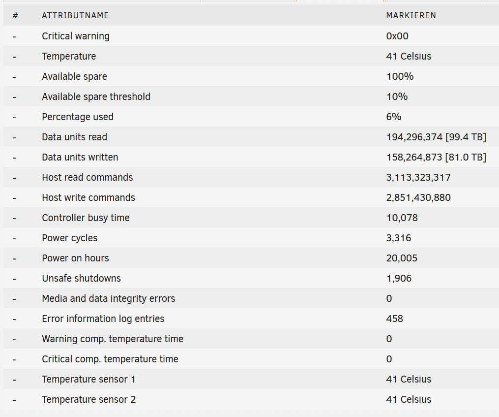

HIer ist noch eine ältere Samsung 970 Pro 512GB. Die hat 20T Betriebsstunden, 2T Unsafe Shutdowns und ~500 fehlerhafte Log Einträge aber keinen Media Error, der liegt bei 0. So muss das aussehen auch nach Jahren 24/7:
Das sind die Log Einträge für Fehlerinformationen, dies sind Dinge von außen, es können Dinge wie Thermisches Throtteling sein, Probleme des Treibers der Befehle schickt die die SSD nicht kennt oder Adressen außerhalb des Adressbereiches der SSD. Also nichts was mit den Media Errors zu vergleichen ist. Die 1906 Unsafe Shutdowns bei 3316 Einschaltvorgängen sind viel, da müsste man nach der Ursache schauen, denn unerwartete Spannungsabfälle sind Gift für SSDs, sie können zu Datenverlust führen, schlimmstenfalls zu korrupten Mappingtabellen, auch wenn die meisten inzwischen ein Journaling in der FW verwenden um dies zu vermeiden, oder wenn es beim Schreiben oder Löschen passiert, eben auch zu defekten NAND Blöcken. Es hat eben einen Grund warum Enterprise SSDs normalerweise eine Full-Power-Loss-Protection haben, aber bei Consumer SSDs wird überall gespart und daran, denn meistens geht es ja gut und dies reicht für Consumer Hardware, die muss billig sein und hat nicht den Anspruch immer perfekt zu funktionieren und jedes Risiko zu vermeiden.
