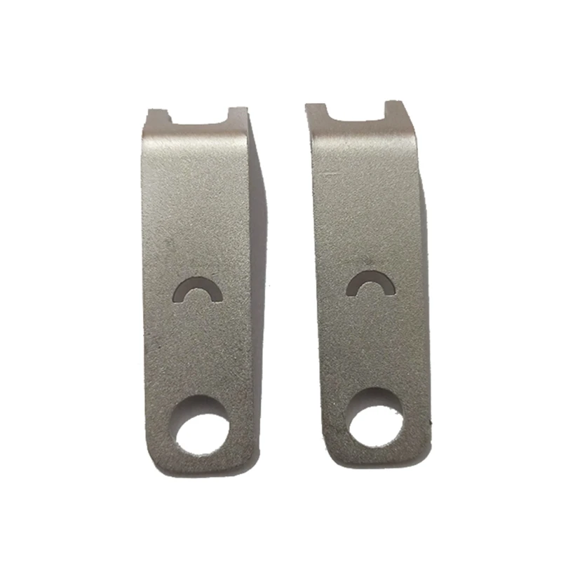

Dazu habe ich noch ein wenig rumgesucht und bin auf möglicherweise (Versand-)preiswerte Alternativen aufmerksam geworden, die sich in meinem Haushalt leider nicht wiederfinden, aber vielleicht bei Euch:
- ghetto switch top opener binder clip
- Pommesgabel aus Edelstahl (Kuchengabel passt, wenn man die mittlere Zinke wegbiegt - aber zu schmal und spitz)

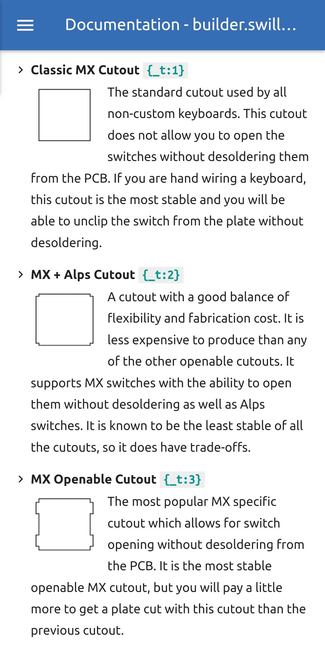

Außerdem soll das laut LTT switch lubing guide auch bei plate-mounted funktionieren! :eek:
Wenn die Plate die Aussparung hat.
Edit:
Beim LTT guide ist es ein MX + Alps Cutout, sieht man auf den Bildern dort recht gut.
Und noch ein Link zum Ali.
€ 5,06 34%OFF | 2Pcs/Set Metal Switch Extractor Opener Open instantly Only For Cherry mx Switches Mechanical Keyboard Keycaps

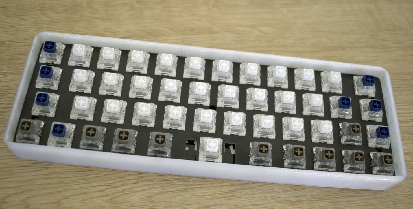

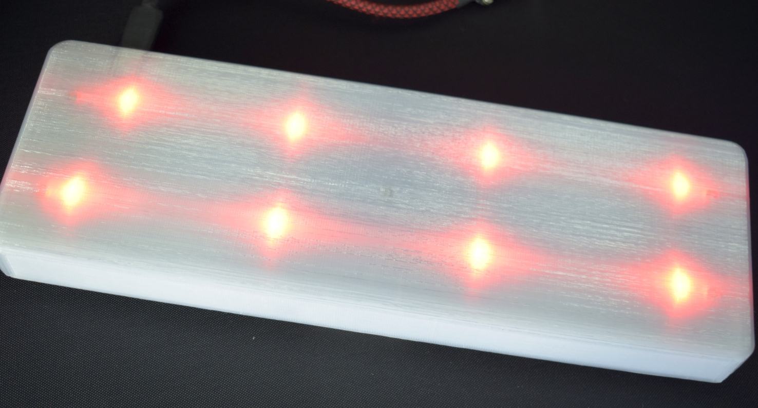

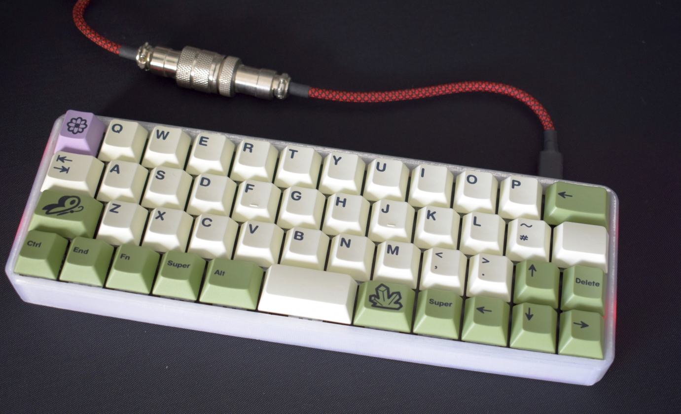

So heute habe ich das neue UT47.2 Case gedruckt von @deveth0 mit PCB, Plate, Switches usw. bestückt. Den LED Underglow konnte ich mit dem Foto nicht so gut einfangen, ist schön dezent als indirekte Beleuchtung ideal. Das Case ist wirklich mega, ist sehr stabil, die Oerfläche perfekt und glatt, bringt auch schön Gewicht mit, der Klang ist jetzt nochmal eine ganze Ecke besser geworden.
Danke nochmal für die Unterstützung! 🥰
Ja wenn jemand nochmal das Case gedruckt haben möchte oder selber drucken will, würde ich aber empfehlen 1,5mm breiter zu drucken, damit würde man sich die kleinen Nacharbeiten mit dem Schleifen sparen, sonst hatte alles wie angegossen gepasst. 👌

Blau = Kailh BOX Navy
Grau = Kailh China Style Ancient Grey
Weiß = Kailh BOX White
