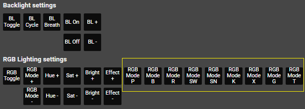

Was du mit Licht steuern meinst ist mir allerdings nicht ganz klar. Ich schalte halt die vordefinierten Lichtsequenzen mittels Tastenkombination durch und gleiche die Farben mit Parametern auch über Tastenkombinationen an.
Ich meine die verschiedenen LED-Modi, wie Dauerleuchten, Atmen, Regenbogen, Raindrop, Reactive, Snake und was es noch alles an unnötigen, aber schönen Möglichkeiten gibt, sich dem Farbrausch hinzugeben.
Ich möchte nicht bloß eine einzige Tastenkombination für alle Einstellungsmöglichkeiten haben, die man dann womöglich sieben, acht Mal drücken muss, um bis zur gewünschten Einstellung zu kommen. Dazu kommt, dass ich die Reihenfolge nie in den Kopf bekomme und "darüber hinweg weiter schalte", bin also an der Einstellung einfach "vorbei", die ich haben wollte und muss mich wieder durch alles durch klicken. Absolutes Luxusproblem, ich weiß. Übersetzt in QMK heißt das glaube ich "BL_STEP" (cycle through backlight levels), denn "RGB_HUI" bzw. "RGB_HUD" ändert ja nur die Farbe.
Wenn schon Tastenkombination, würde ich mir schon für jede Einstellung eine eigene Tastenkombiation festlegen, z.B. so:
Fn + O = Licht aus | Fn + I = Dauerlicht | Fn + A = Atmen | Fn + R = Regenbogen | usw. und sofort.
Im Standard-ANSI-Layout des KBD67rev2 sind die zwar nicht enthalten, aber QMK bietet das ja an und ich würde mir das wohl in den Layer 1 packen:
kann man da noch mehr machen? Generell nutze ich VIA wo es nur geht.

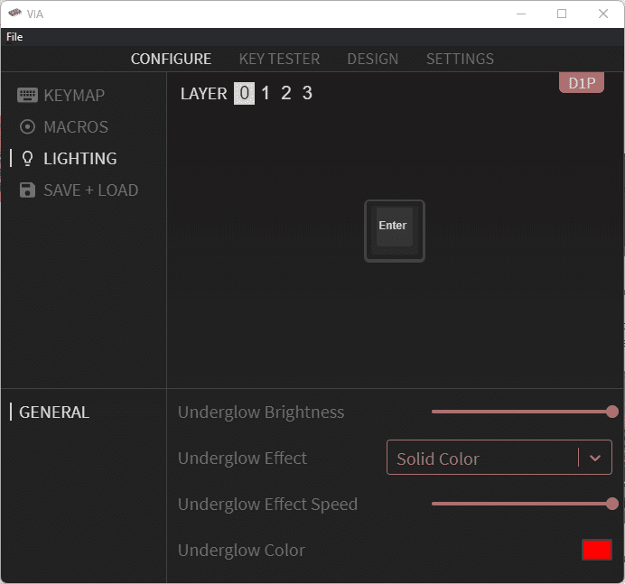

Naja, Du kannst Dir doch die KBD67_rev2_via.hex laden, mit der QMK Toolbox flashen, VIA starten und dann dort alle LED-Einstellungen vornehmen. Bei der PLIP.works D1P mache ich das auf diesem Weg, sieht dann so aus:

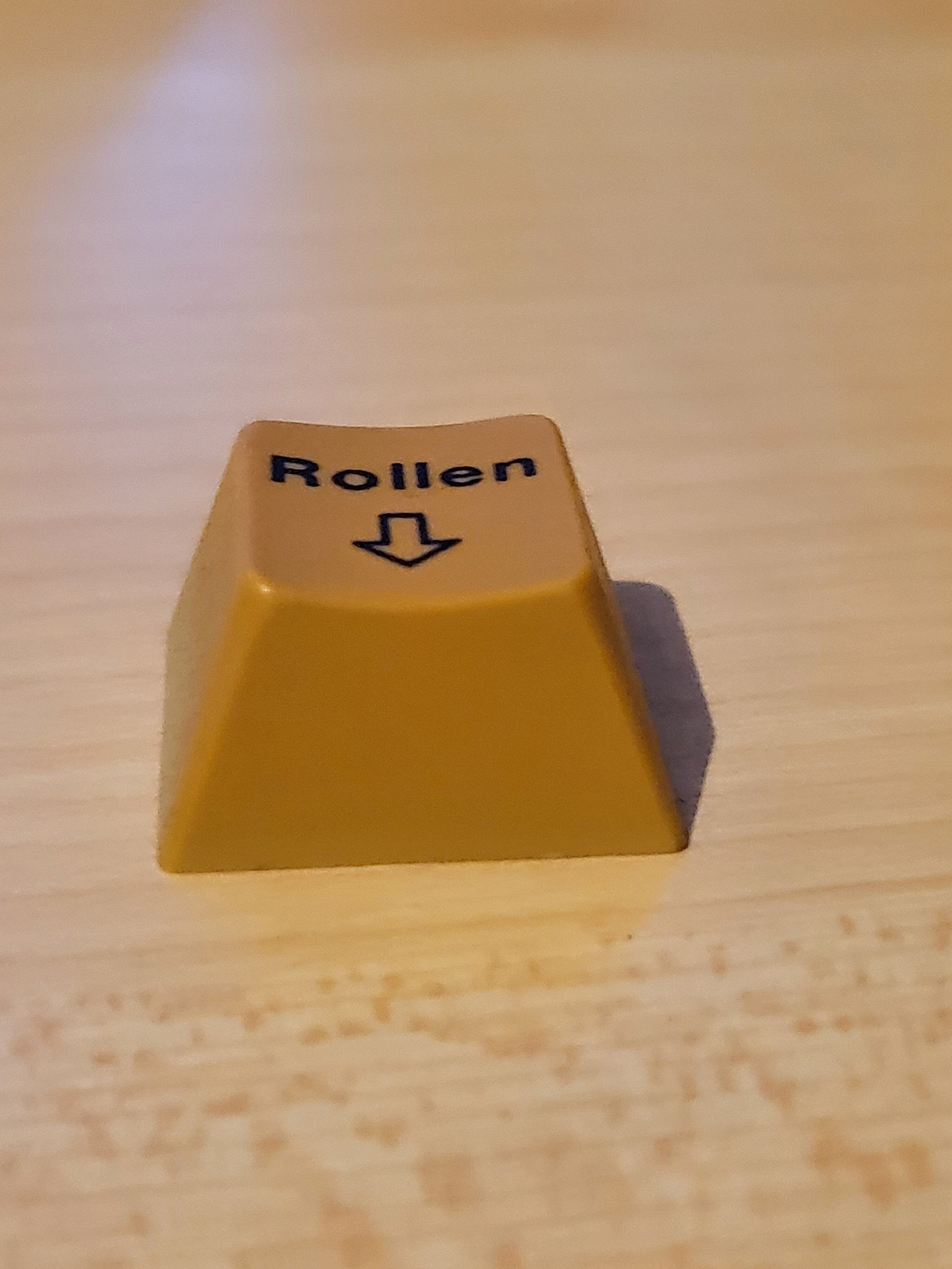

Bei keygem gwht das irgwndwie alles besser.
Is halt einfach mehr lametta.

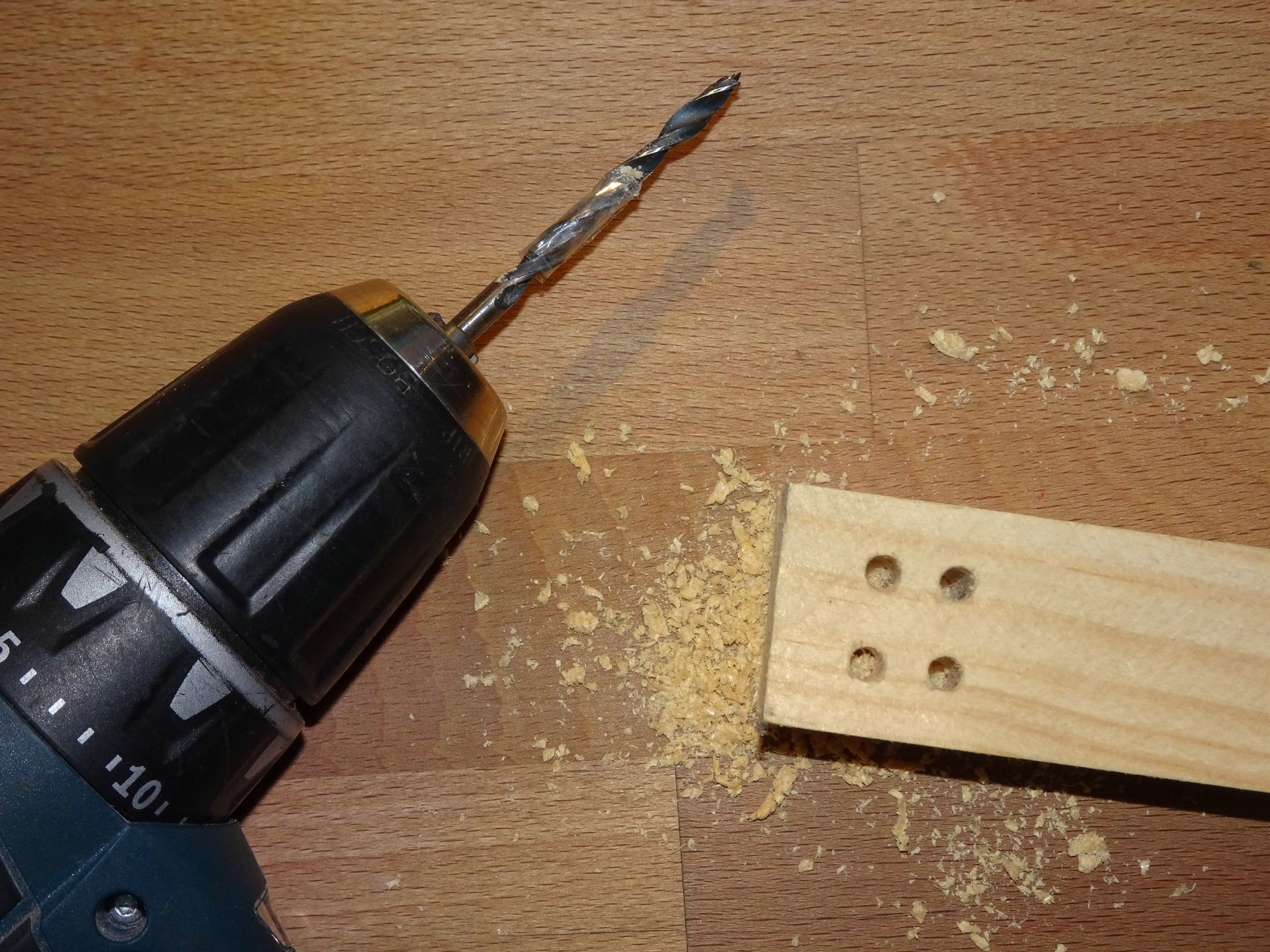

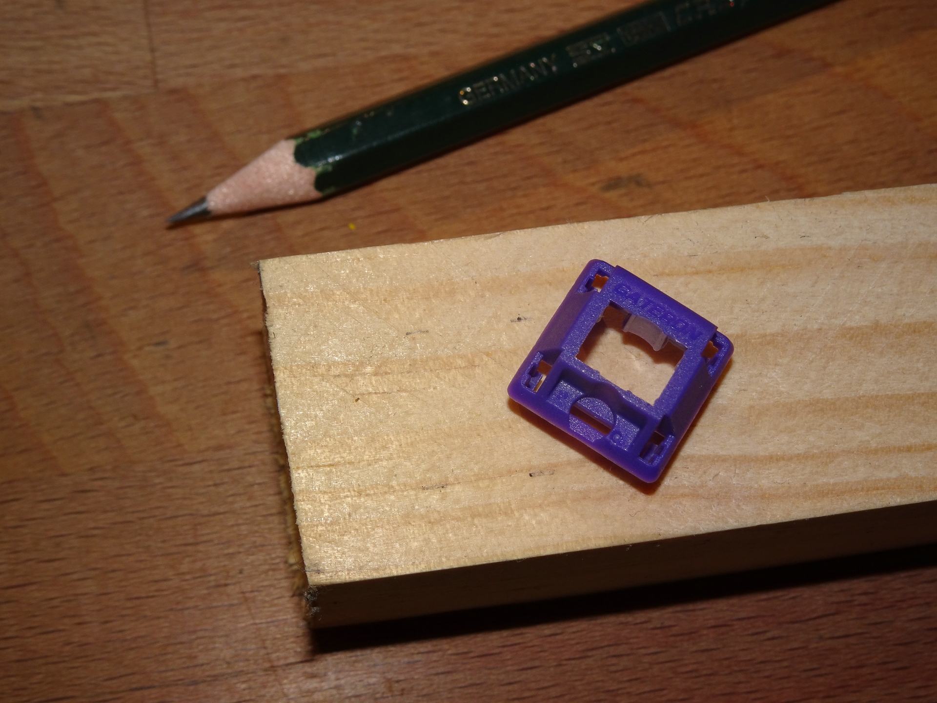

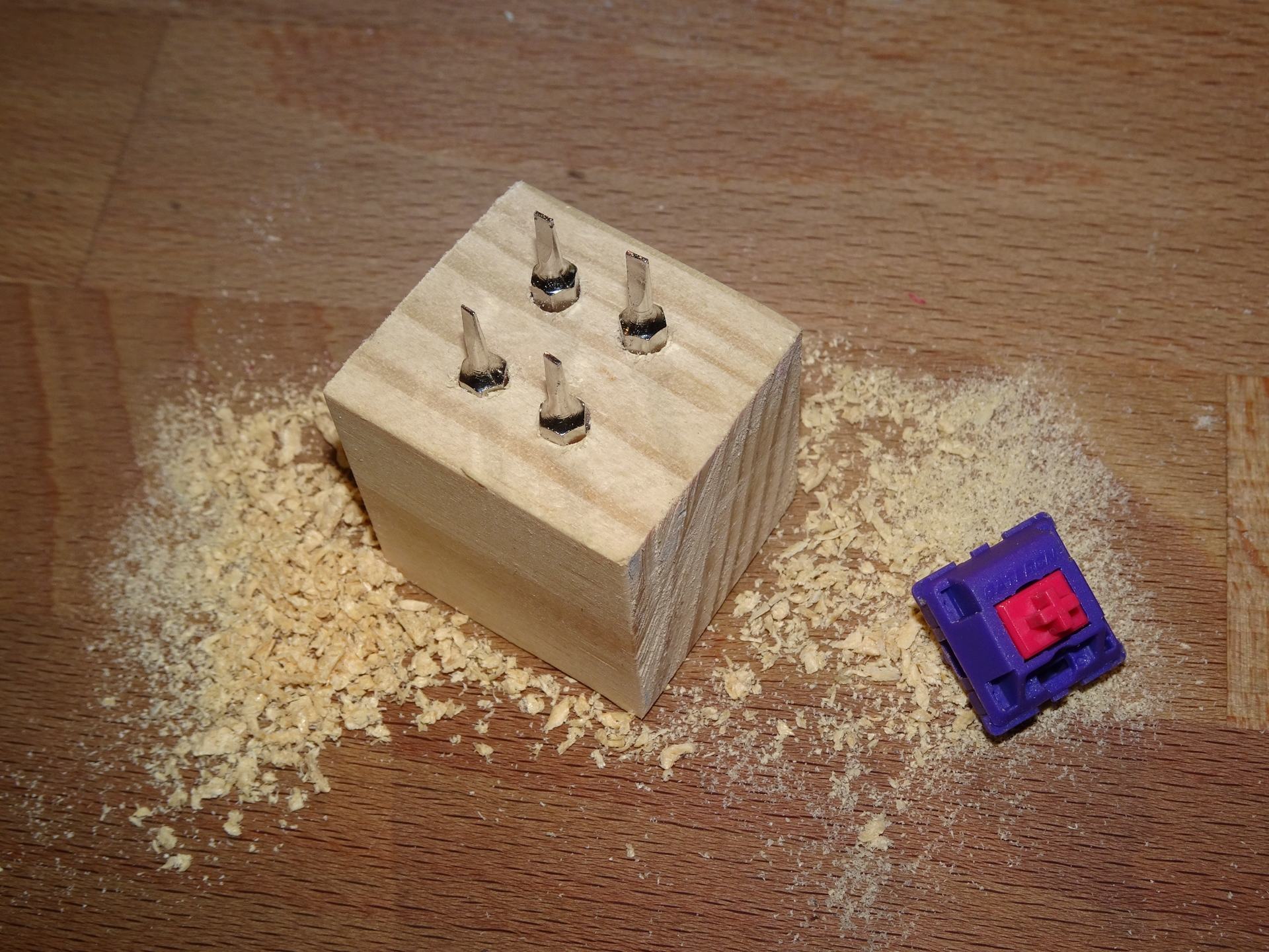

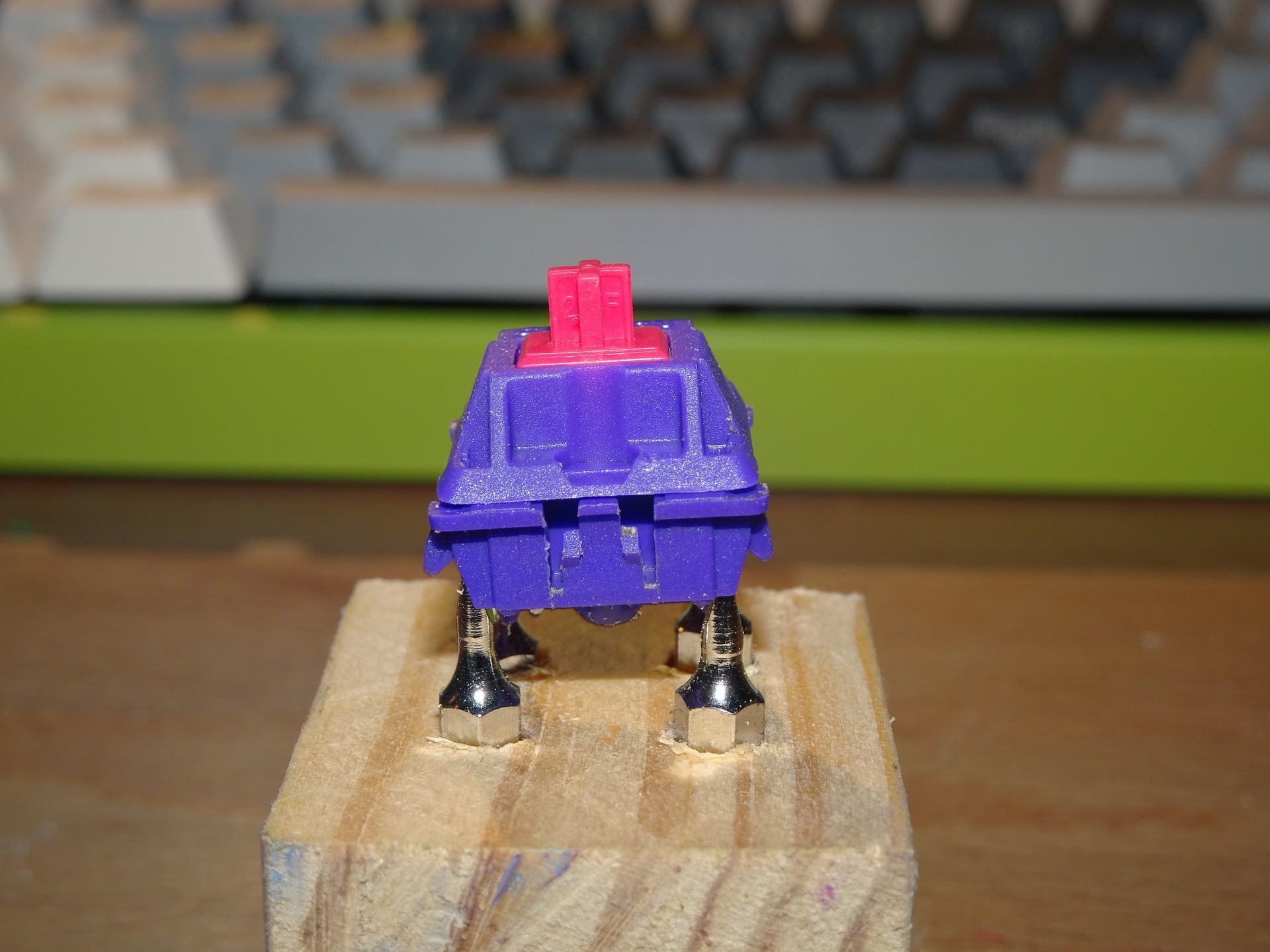

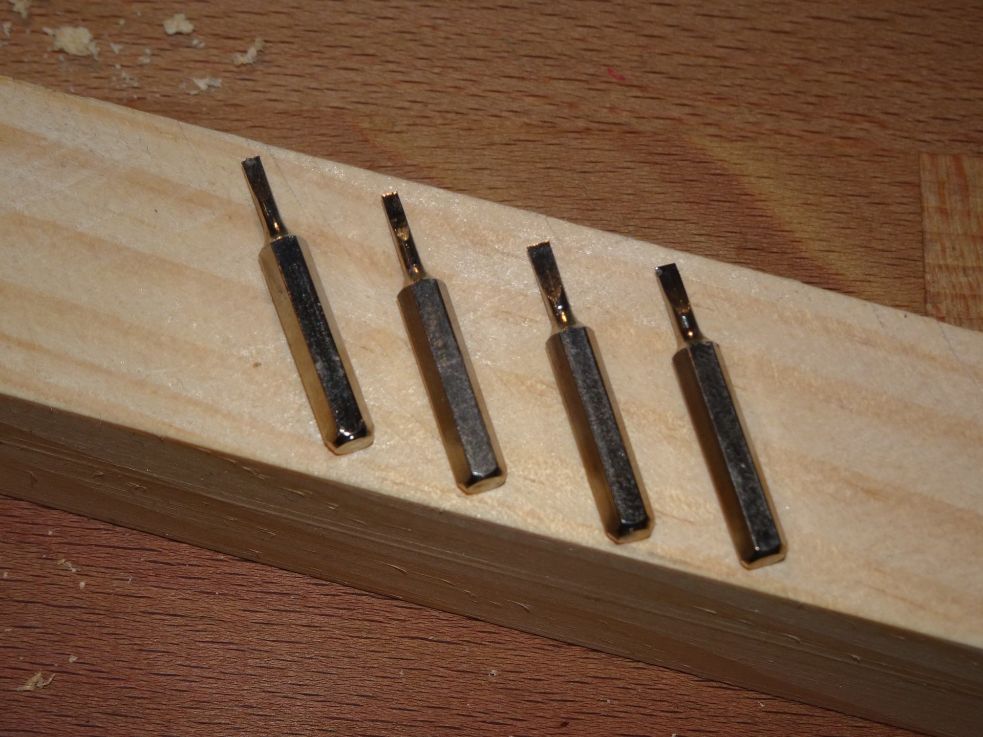

Gibt es eine gleichwertige, preislich ansprechendere Alternative zu den Switchopenern?
Wenn Du auch ein ein paar 5/32" Sechskant-Bits rumfliegen hast, dann ja. Löcher sind mit 4,5 mm gebohrt.
Mein lieber Freund,
obwohl ich mich mehr oder weniger im "Winterschlaf" befinde, sind manche Sachen es wirklich wert, auch einmal "aufzustehen" und zu applaudieren.
Der Geist von MacGyver ist stark in Dir und möge viele weitere Inspirationen liefern!

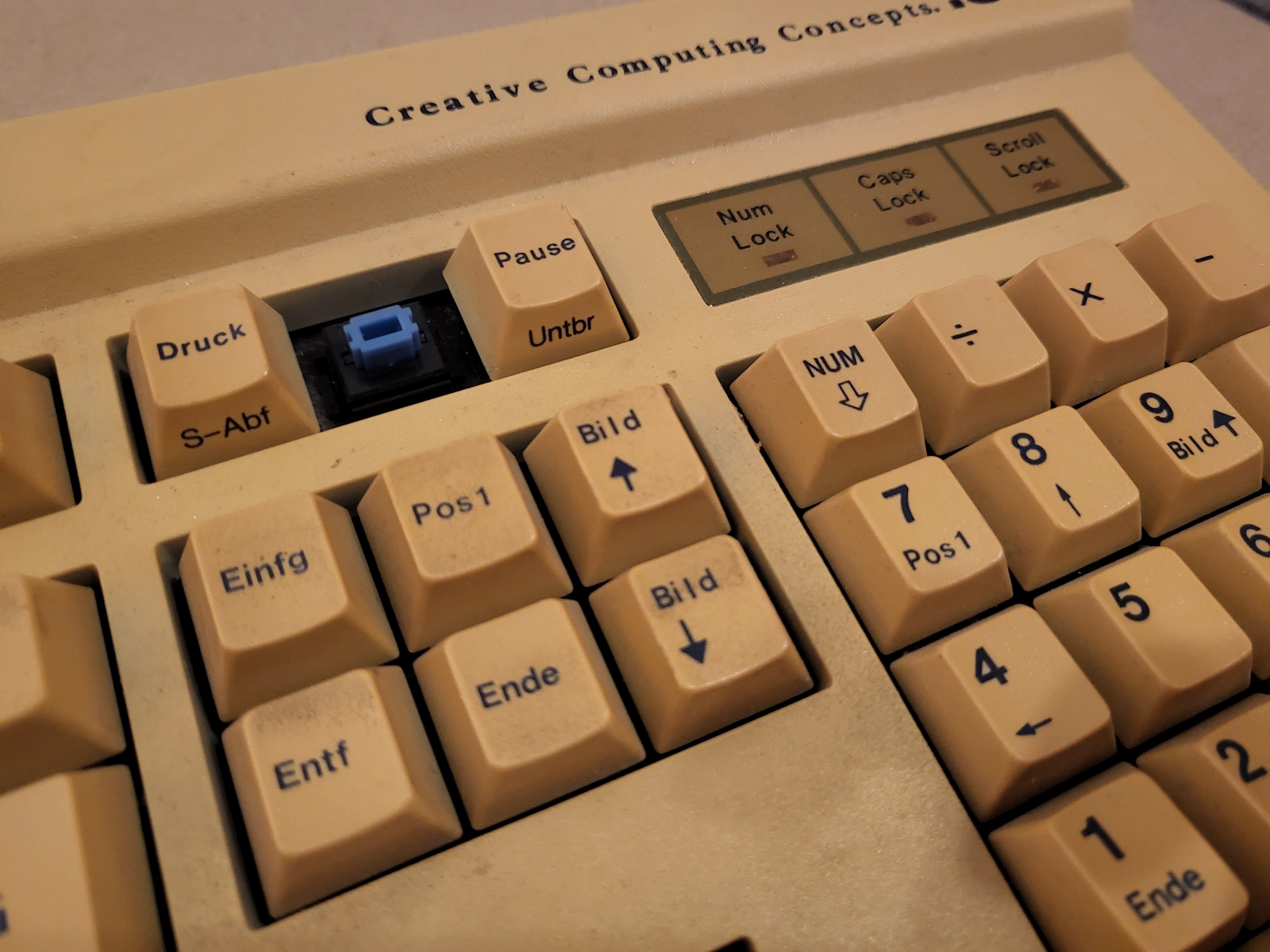

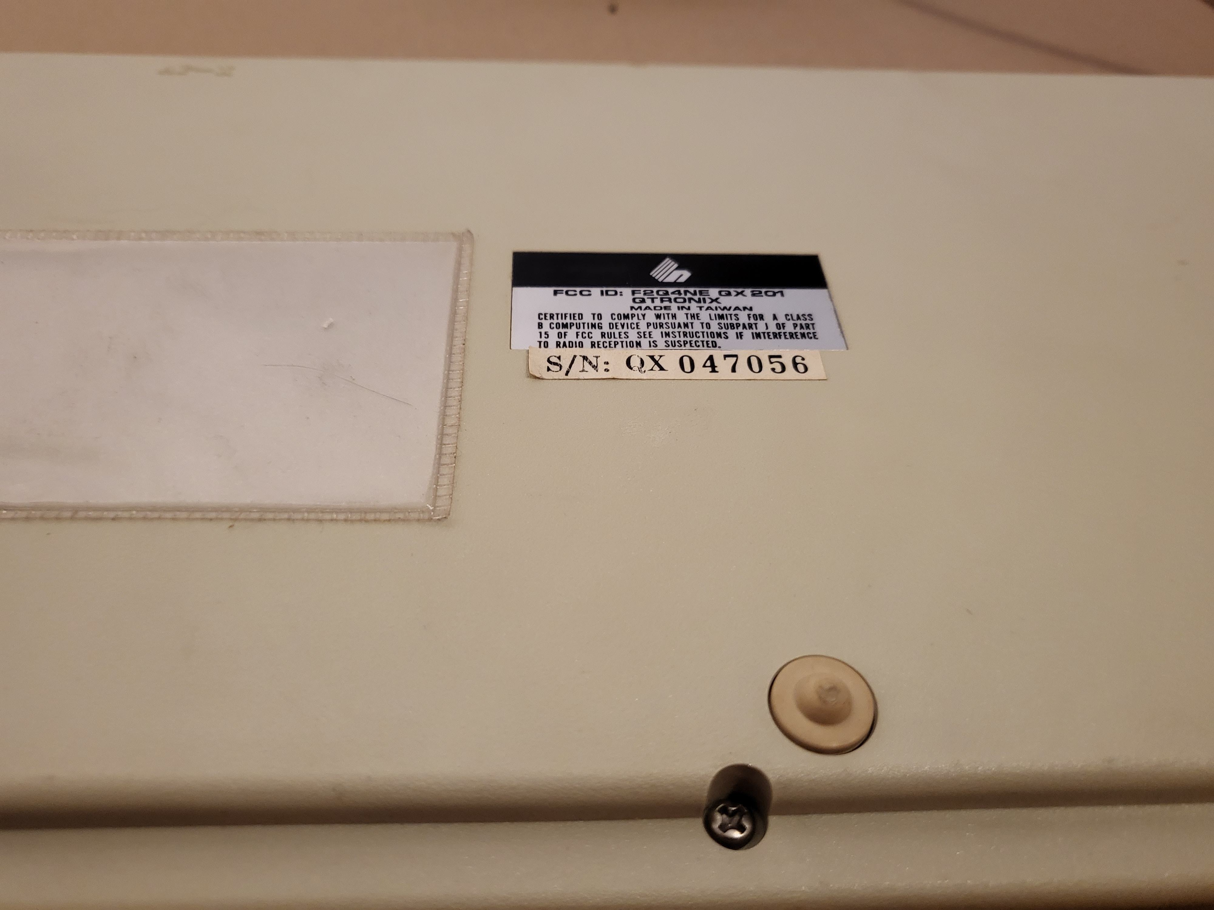

Alps Restauration
Part I: Die Reinigung: Dreckiger als erwartet

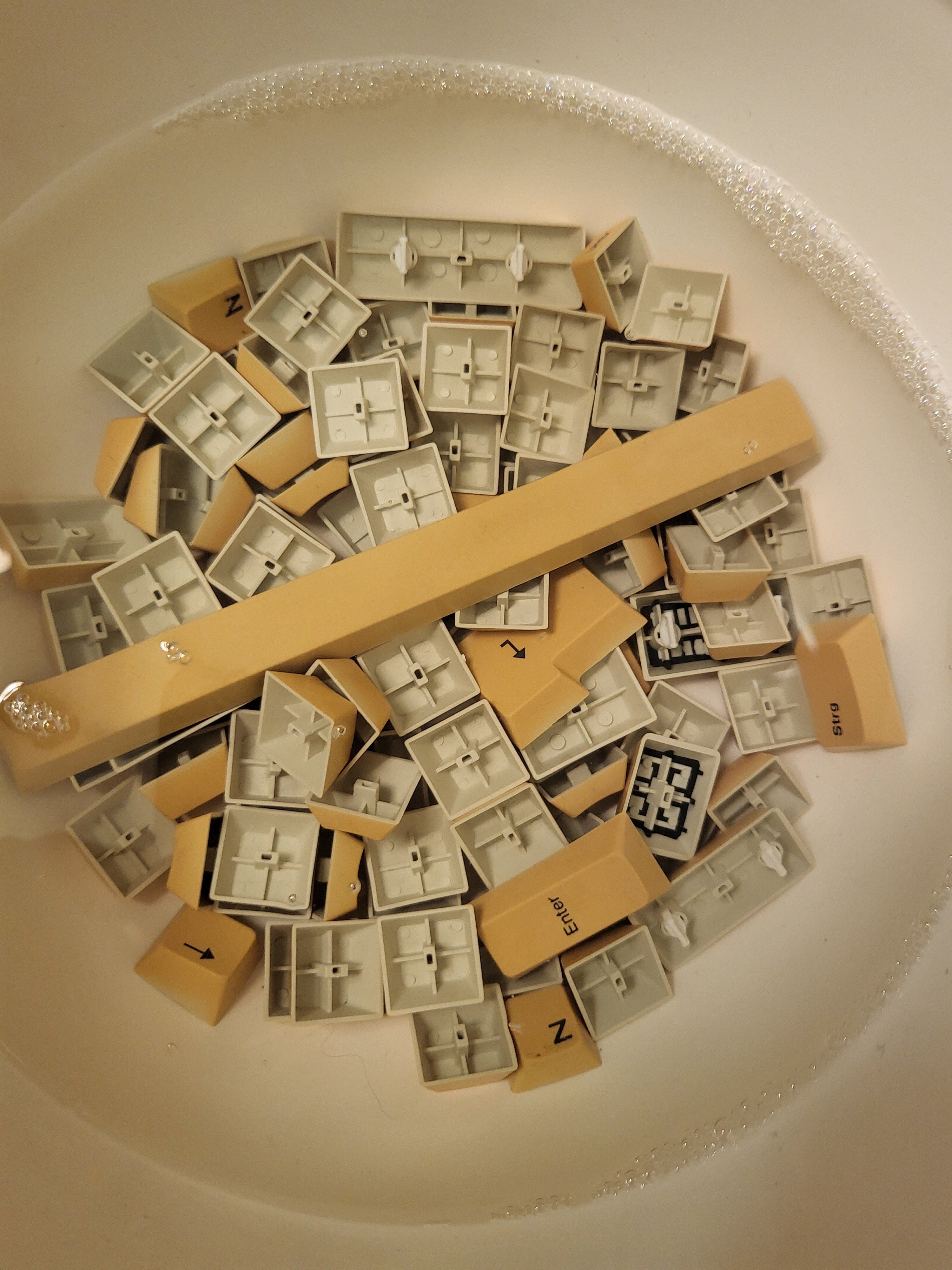

Willkommen zum ersten Teil meines Projektes: Ein altes Alps Board zu restaurieren
Das Board ist ein QTRONIX QX201 aus dem Jahre 1988 mit Alps Blue Switches.. einer der besten Clicky Switches, die es jemals gab!
Wie man sieht, ist dieses Board ein ,,bisschen" dreckig und muss mal gereinigt werden.
Der erste Schritt ist, das Board auseinander zu bauen und die Keycaps zu entfernen.. dies ist extrem einfach, da das Board nur mit 6 Phillips Head Schrauben befestigt ist

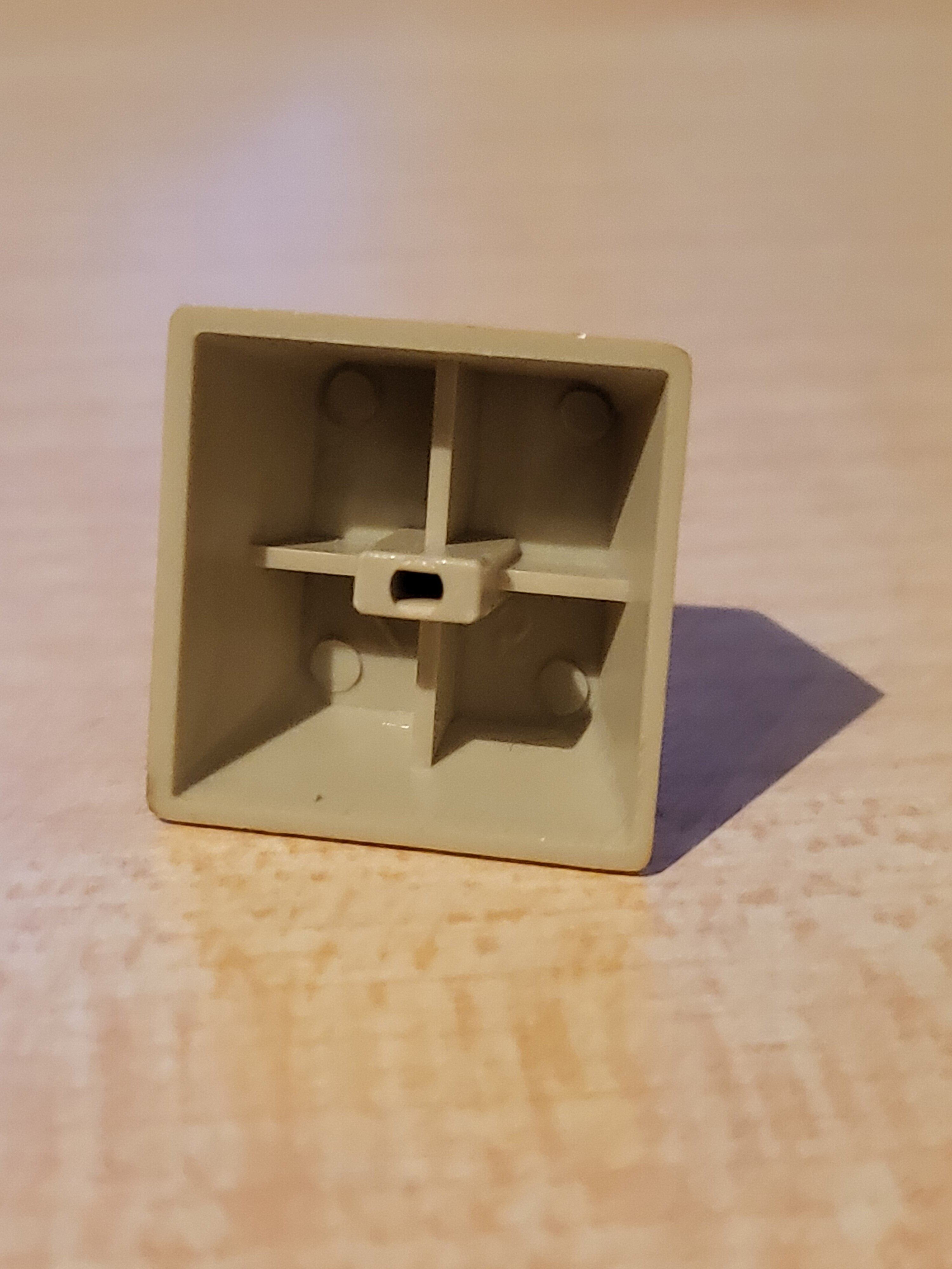

Nachdem ich das Board vom Staub befreit hatte, kamen die Keycaps in die ,,Badewanne" und wurden bei 45-48 Grad mehrfach gereinigt
20220107_164920-jpg.714016
Ziemlich ekelhaft, wie viel Dreck auf den Caps war :kotz:
Halbwegs schön gereinigt sehen die Caps dann so aus:

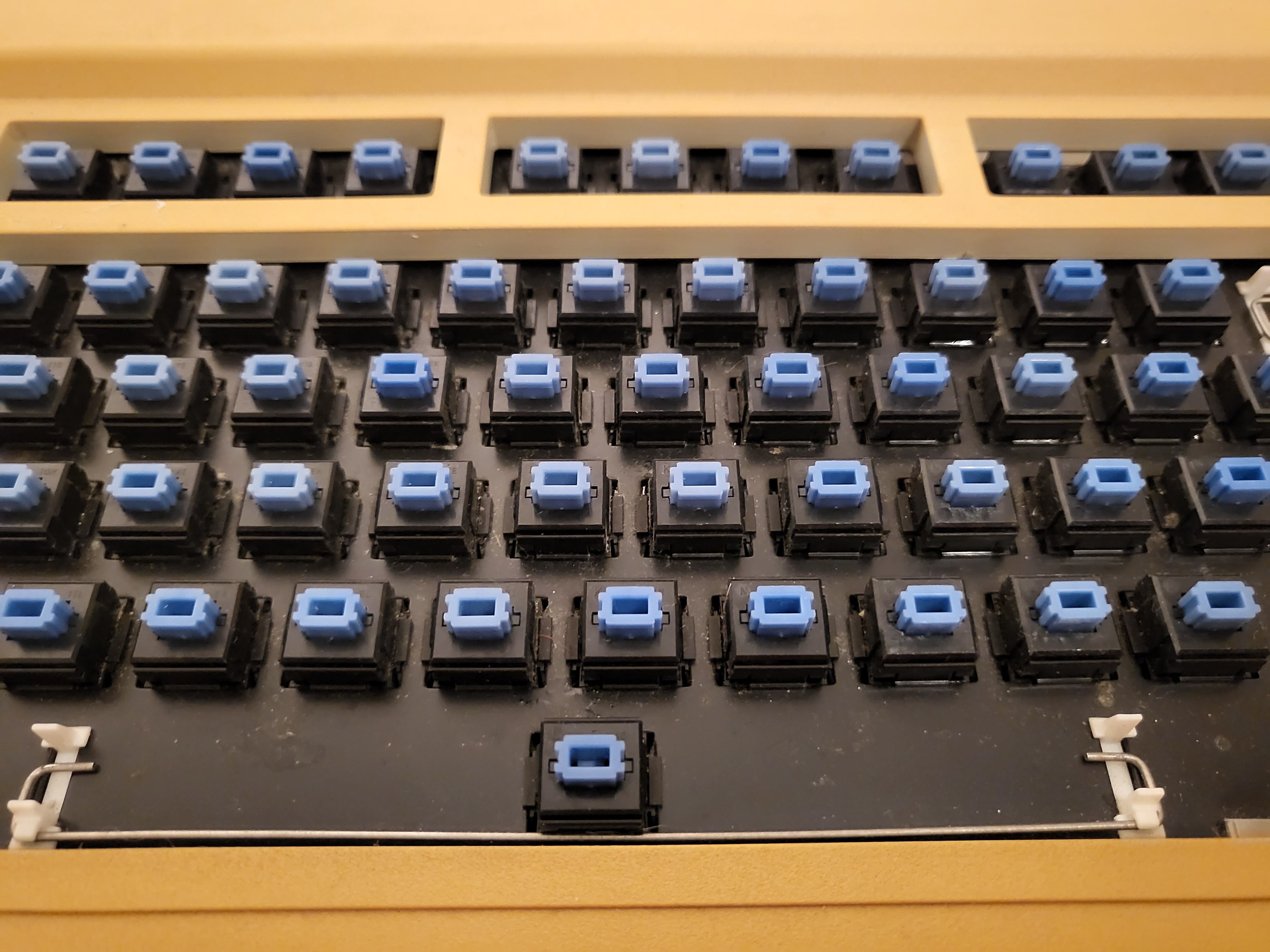

Und das Board sieht momentan so aus
ToDo's:
Part II: Alps Switches säubern und Plate vernünftig reinigen: eine unendliche Leidensgeschichte
Part III: Retr0brighten: Make the board beautiful again!
Part IV: Board am PC anschließen: Bitte funktioniere.. ich möchte keinen Lötkolben kaufen
Part V: Conclusion: Retrospective, Soundtest: Wie finde ich das Alps Board am Ende?
Dieser Worklog war noch relativ kurz, ich hoffe mal, dass er trotzdem interessant genug war.. Fragen, Feedback und Vorschläge sind natürlich auch willkommen!

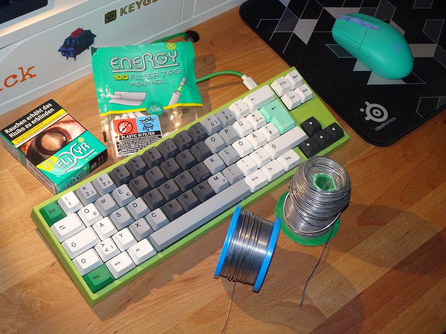

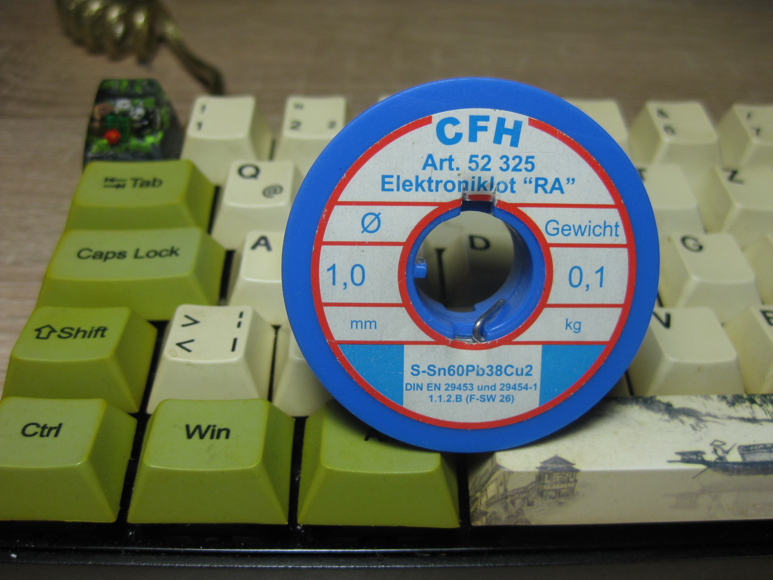

Lötdraht im Zinn-Blei-Verhältnis 60/40 ist seit einigen Monaten schon nur noch sehr schwierig bis gar nicht mehr zu bekommen, es gibt Leute die das Zeug vom Markt verschwinden sehen wollten und genau das hat leider funktioniert. Bleifreies Lot soll alles ersetzen, ich bin da skeptisch, das beruht aber ausdrücklich nur auf mitlesen, hörensagen und Gerüchten, nicht aber auf eigenen Experimenten. Im April 2021 habe ich mir zu einem irrwitzigen Preis eine große 500g Spule Sn60/Pb40 gekauft, nur um ein paar Tage nach Erhalt des Päckchens festzustellen, dass es dann schon nicht mehr gelistet war. Nun löte ich aber auch nur hobbymäßig, ein paar Mal im Jahr, ein Jahrzehnt muss der Vorrat mindestens ausreichen.
Du Sparfuchs, 30 Jahre für eine 100g-Spule, Respekt! o_O Mit so einer Vorspeisenportion habe ich auch begonnen, wurde mir zusammen mit dem ersten Lötkolben zu meinem 14. Wiegenfeste überreicht und hielt dann bis zur altersmäßigen Verdoppelung. Also, ich korrigiere, aus dem "Jahrzehnt" für die neue Spule wird eher ein halbes Jahrhundert. :lol:
ich werde nicht an einer grauenhaften Bleivergiftung sterben, da raffen mich eher die Kippen dahin 😜
Was ein Zusammenspiel der Farben... :d Die blaue Spule ist die gekaufte, die grüne halb zerbrochene hab' ich im Sommer beim Aufräumen nach dem Ahr-Hochwasser im Schlamm gefunden und mit heißem destilliertem Wasser grob gereinigt. Ich müsste mal testen, ob das Zeugs noch zu was taugt... :unsure: Wenn ja, schick' ich Dir jeweils einen Meter zu @Minonkh.
