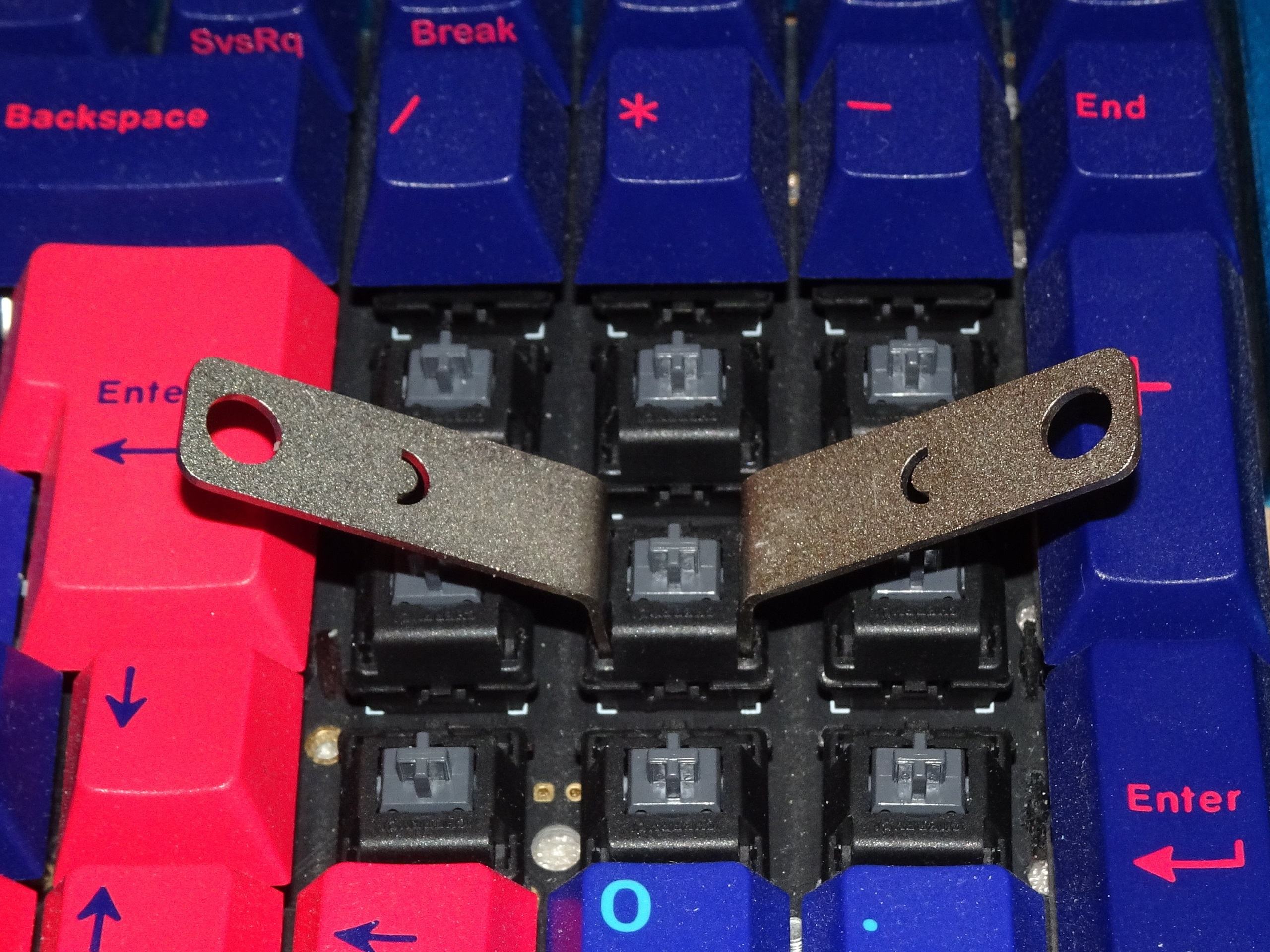

In meinem Briefkasten war heute der soldered switch opener von AliExpress. Sieht tauglich aus, aber ich bekomme damit keinen Switch auf. :fresse:
Ausprobiert mit MX Black und MX Silent Black. Auf der einen Seite hebt sich das top housing, drücke ich es dann auf der anderen Seite hoch, rastet es auf der ersten Seite wieder ein. Auf beiden Seiten gleichzeitig drücken geht auch nicht, dann passiert gar nix. Wer von sich vermutet, es besser zu können, PN me for a giveaway.

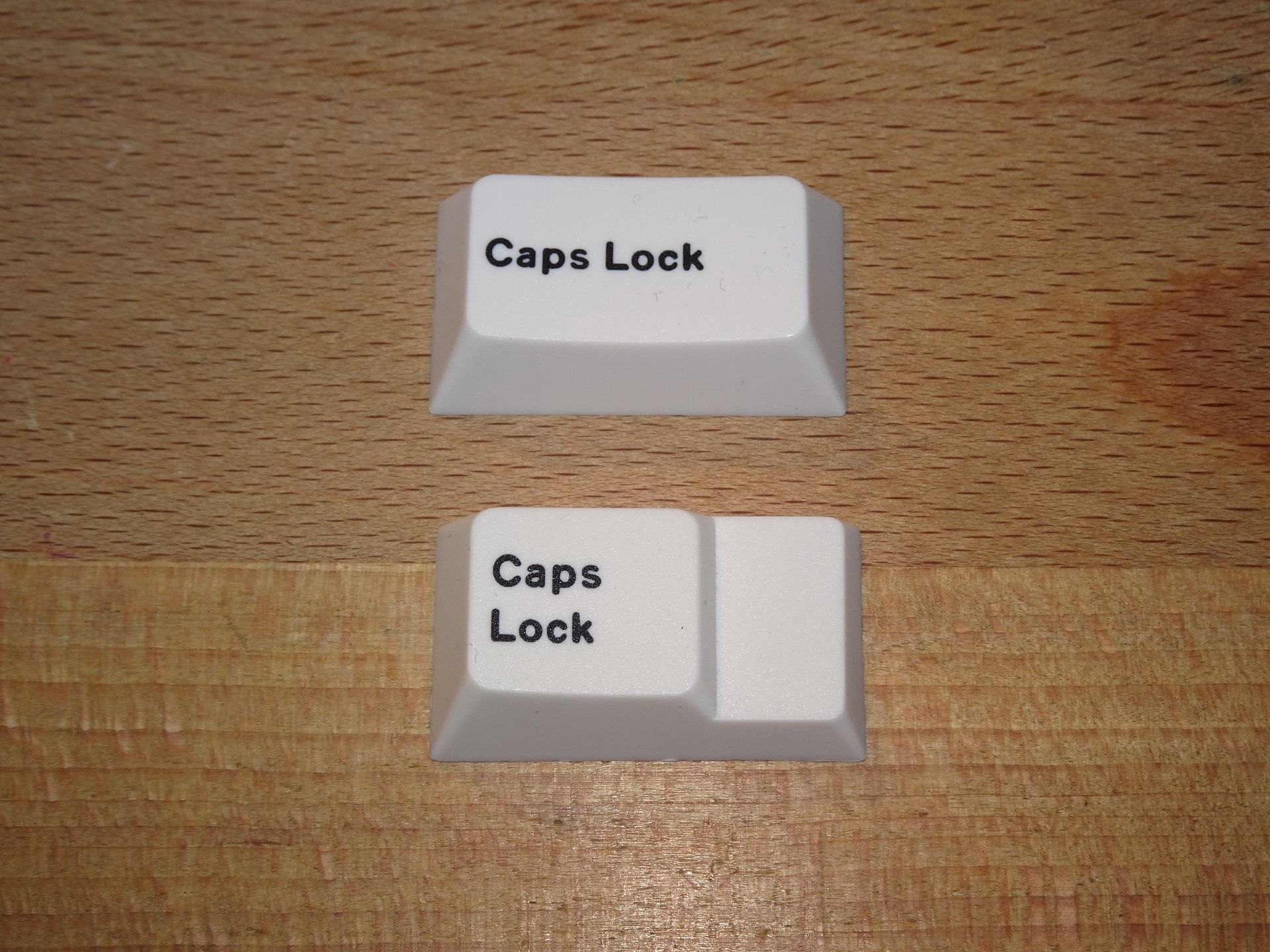

Caps Lock hat einen centered stem, stepped Caps Lock einen non-centered stem. Stepped ist m.M.n. 'ne feine Sache. gegen Vertipper und auch optisch.

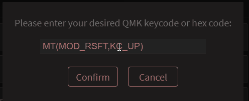

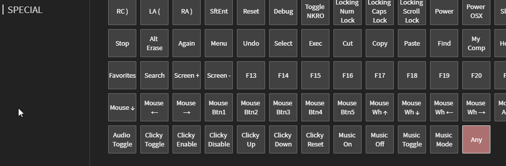

Also habe ich nun die Taste rechtes SHIFT über die VIA Software mit einem ANY Key
belegt und zwar MT(MOD_RSFT,KC_UP)
Und es klappt bedeutet nun habe ich bei kurzem Tippen den Pfeil hoch und wenn ich die Taste länger drücke ist es dann ein klassisches SHIFT. Gefunden hier.
Ich bekomme es aber bei den anderen 3 Tasten nicht hin also das doppelbelegen mit HOME z.B. weder MT(KC_HOME,KC_DOWN) noch MT(MOD_HOME,KC_DOWN) klappen. wie muss man denn den Home (Pos.1) Button von der Syntax her eingeben. Kennt sich wer damit aus?
ah und ein ANY Key mit C(KC_C) macht scheinbar STRG+C

hab hier nun gefunden:
MT(MOD_RCTL,KC_RGHT) um STRG rechts als Pfeil doppelt zu nutzen das klappt gut muss nur noch herausfinden wie ich hierbei STRG mit END ersetzt bekomme.
