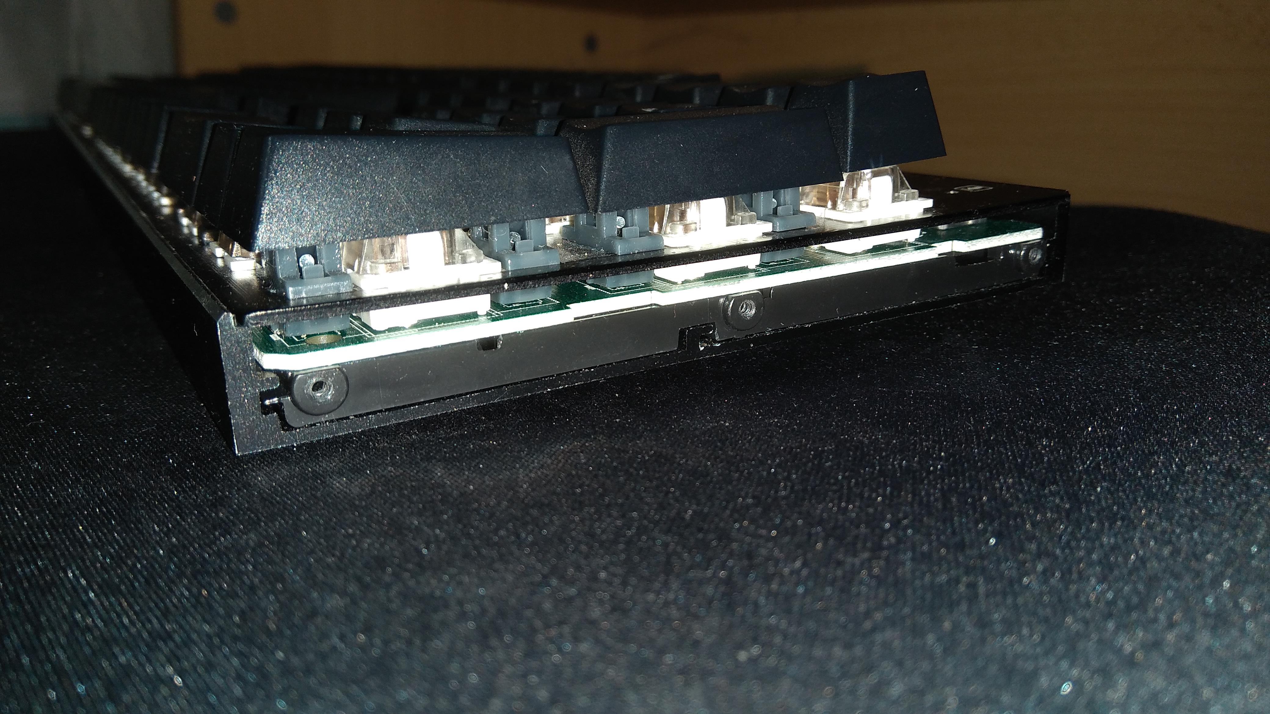

ich habe einige Fragen zu einer Tastatur und bin am überlegen diese zu Modden. Deshalb richtet sich mein Anliegen an einige User die mit dem Modden von Mechanischen Tastaturen vertraut sind. Meine Tastatur ist eine Redragon K556 mit braunen Schaltern. Ich komme sehr gut mit dieser Tastatur zurecht aber es stören mich folgende Dinge die ich ändern möchte:
Die Tastatur klingt ziemlich hohl und blechern. Darüber hinaus ertönt immer ein leises „Ping“ Geräusch beim drücken der Tasten. Vermutlich wird dies durch die obere Abdeckplatte (Aluminium) verursacht.
Was ich bald machen möchte sind folgende Dinge:
1. Luben der Switches. Tutorials dafür habe ich mir einige schon angesehen. Material dafür werde ich mir nach Neujahr dafür beschaffen um das anzugehen.
2. Dämmen der Tastatur. Hier brauche ich einige Tipps von Euch wer Erfahrungen damit hat. Um z.B. das „Ping“ Geräusch wegzubekommen habe ich mir überlegt den Oberen Rahmen/Frame der Tastatur von innen mit Filz zu bekleben. Reicht es dafür aus mit einen Filzklebeband mit einer Stärke von 2mm den unteren Rahmen abzukleben, oder sollte es besser 3mm sein sodass evtl. sogar Kontakt zum PCB besteht? Der Abstand vom oberen Rahmen bis zum PCB sind ca. 3mm. Siehe Foto was ich angehängt habe.
3. Nimmt man ein Dünnes Klebe oder Gewebeband für die Rückseite des PCB und klebt dieses in 2-3 Lagen übereinander um das PCB Rückseitig zu dämmen?
4. Was kann man am besten in den Unteren Gehäuseteil machen um die Bodenplatte zu dämmen? Eignet sich hierfür ein selbstklebendes Schaumstoff Dämmmaterial welches man auch für KFZ nutzt zum dämmen? Solches gibt es ja in verschiedenen dicken zu kaufen sodass bestimmt was passendes dabei sein sollte. Oder lässt man die Bodenplatte so wie sie ist? Die Komplette Tastatur besteht aus Aluminium.
Vielen Dank für Euren Input!
