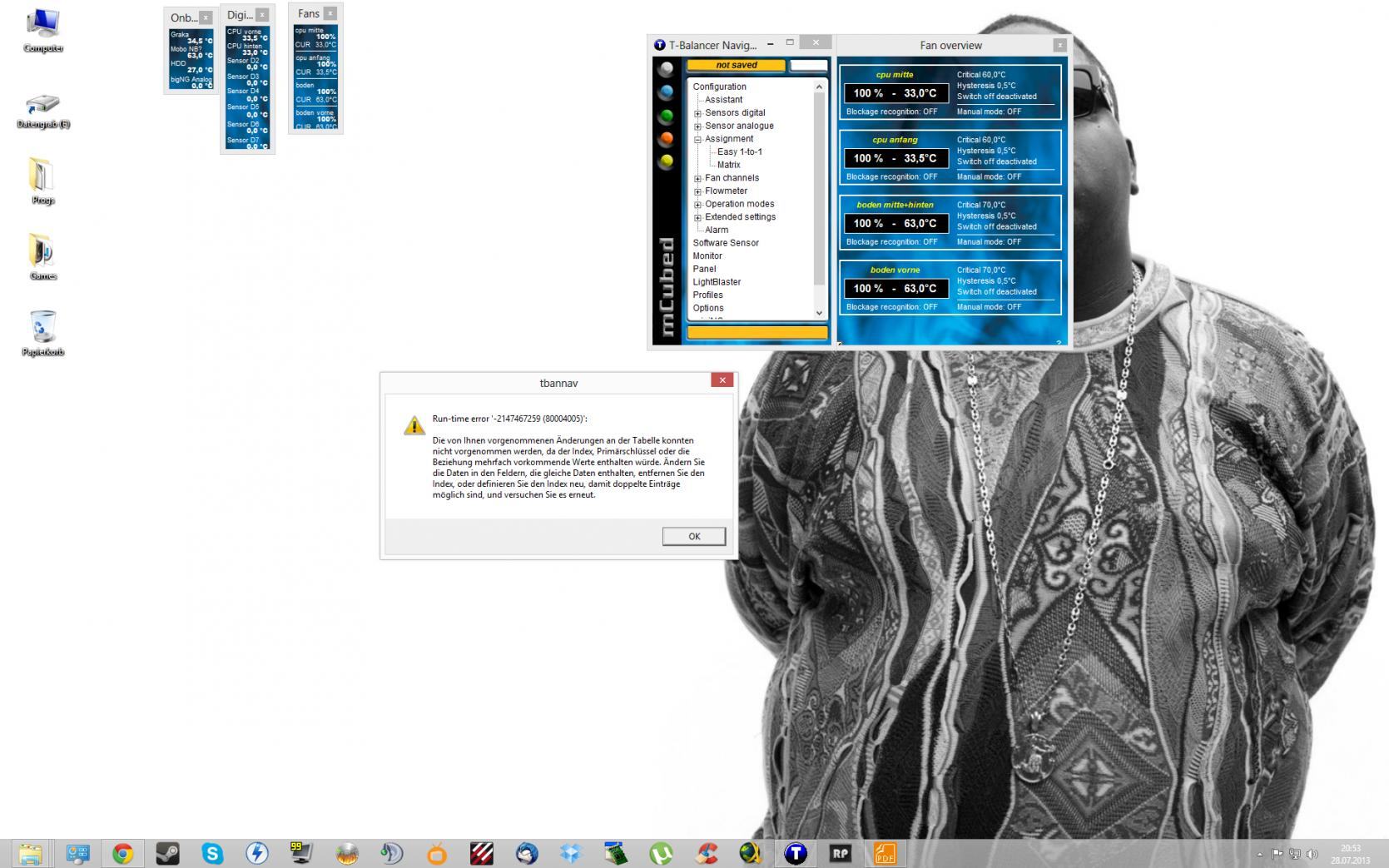

navigator 2.9 installiert -keine probleme bemerkt
tban-server (navigator 2.12) fordert .net 2.0 hab dan .net 2 x86 runtergeladen wurde aber umgeleitet zu ein 3.5 packet enthält .net 2 und 3 nachdem das installiert war, ging auch das setup von 2.12
bei beiden navigator ,s ist unter option >usb Verbindung gerätetreiber (api) aktiviert
schade das die Flow meter nicht in aida64 angezeigt werden die Temp-sensoren schon.
Läuft bei mir mit 8.1 Pro auch ganz gut.
Hatte anfangs Probleme mit Laufzeitfehler 339, ließ sich aber beheben in dem ich 2.9 einfach über die 2.12 Installation drüber installiert habe. Danach konnte ich 2.12 ganz normal über die Startmenüverknüpfung starten.

ich habe jetzt auch den T-Balancer mit Win 8.1 im Einsatz. Funktioniert alles wie es soll. Ich nutze den Navigator in Version 2.12. Ich habe zuerst die aktuellen FTDI-Treiber ausm Netz installiert danach dann die server.msi vom T-Balancer. Da ist der aktuellen Navigator ja mit drin. Die Navigator exe habe ich in den Kompatibilitätsmodus "Win 98/ ME" gesetzt, weil es sonst den Laufzeitfehler "6" gibt. Zusätzlich halt noch "immer Als Admin ausführen" und deaktivieren der Benutzerkontensteuerung, damit der Autostart auch problemlos klappt.
Für alle die sich die Werte des T-Balancer in Windows auf dem Desktop anzeigen lassen wollen, kann ich Open Hardware Monitor empfehlen. Der liest alle Werte aus, und über ein Gadget können diese direkt auf dem Dektop dargestellt werden.
Ich finde einfach keinen brauchbaren FTDI Treiber im Netz. Habe jetzt auch Win 8.1 Pro x64. Aber es läuft bei mir nur Version 2.29. Aber da sagt er mir ständig, das sich irgendein "Anschluss" nicht richtig öffnen lässt!! Auch wunderte ich mich, das ich die Einstellungen alle neu machen musste, obwohl sie aufm T-Balancer abgespeichert waren. Tipps???^^
